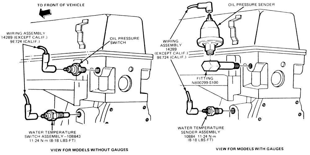

ça devrait répondre a ta question sur la localisation de la sonde (Autozone est ton ami ;-) )
Posted Image
Sinon pour le problème de la jauge ... ça peut venir de n'importe laquelle des 3 sources que tu cites ... avec une petite préférence pour la sonde quand même.

c'est le V8 qui m'intéresse ;-) , donc si je comprend bien la sonde se trouve sur la pipe d'admission juste derrière la tête d"allumage.
mais y a t-il une façon de la contrôler avant d'en racheter une neuve pour s'assurer que le souci vient bien de la.

Sur le V8, la sonde de température est sur l'avant de la pipe d'admission.
Tu as un moyen "simple" pour savoir si c'est la jauge ou la sonde qui déconne ... avec 2 résistances :
10 Ohms -> maxi
73 Ohms -> mini
Si la jauge réagit, c'est que c'est la sonde ... sinon, faut remplacer la jauge puis refaire le test pour controler la sonde.
