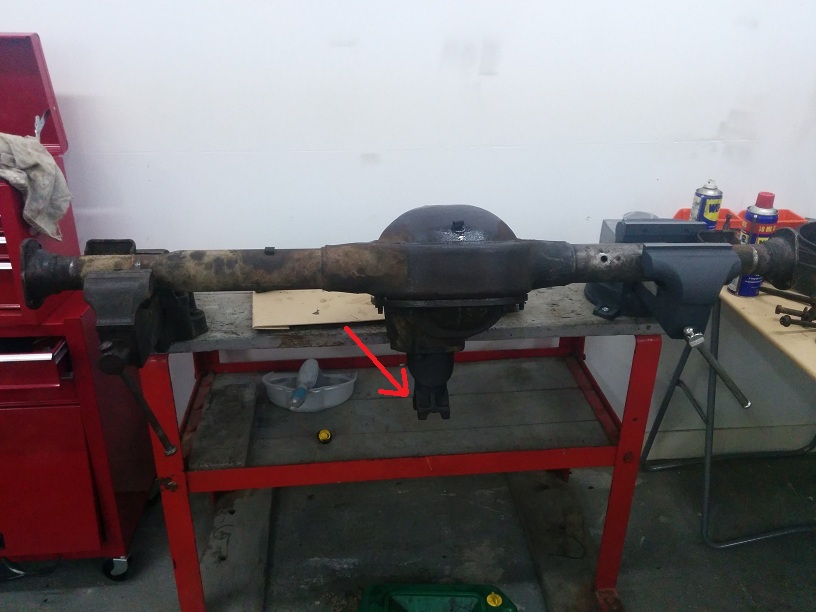

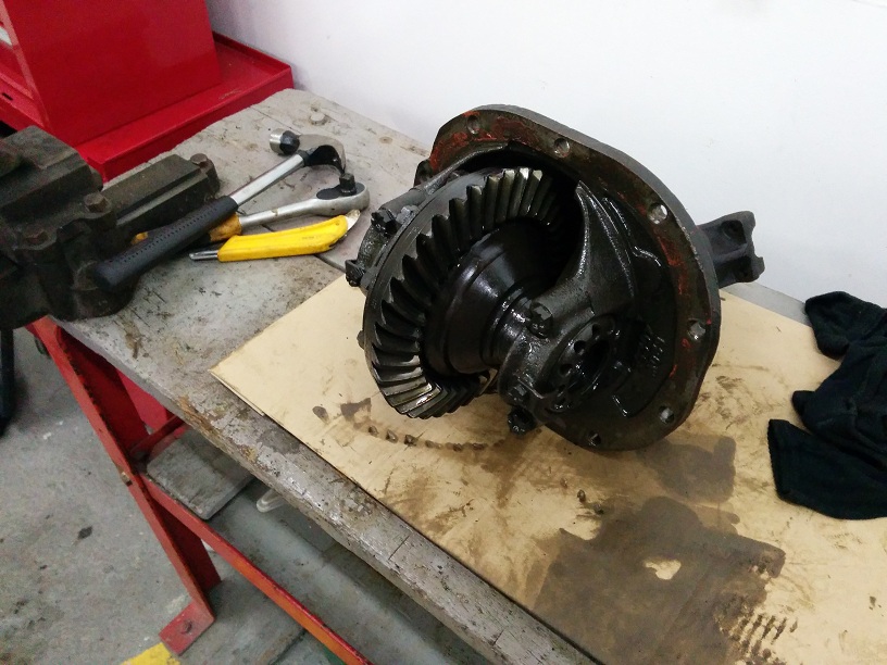

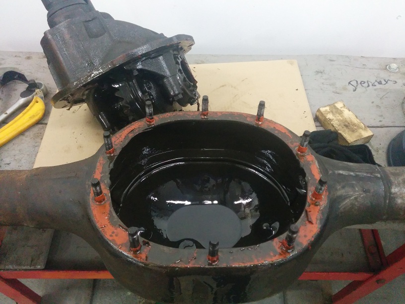

Comme prévu en mettant le pont sur l'établi j'ai pu séparer le nez de pont.
Voici comme j'ai procédé (dès fois que d'autre tombe sur le même problème) :
on cale le pont entre 2 étaux :
Puis on tape avec un maillet dans la direction de la flèche, et ça vient assez vite avec la pesanteur.

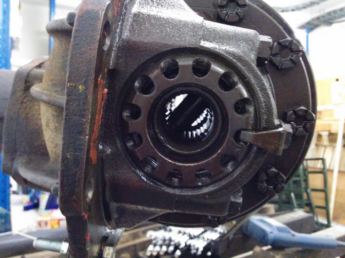

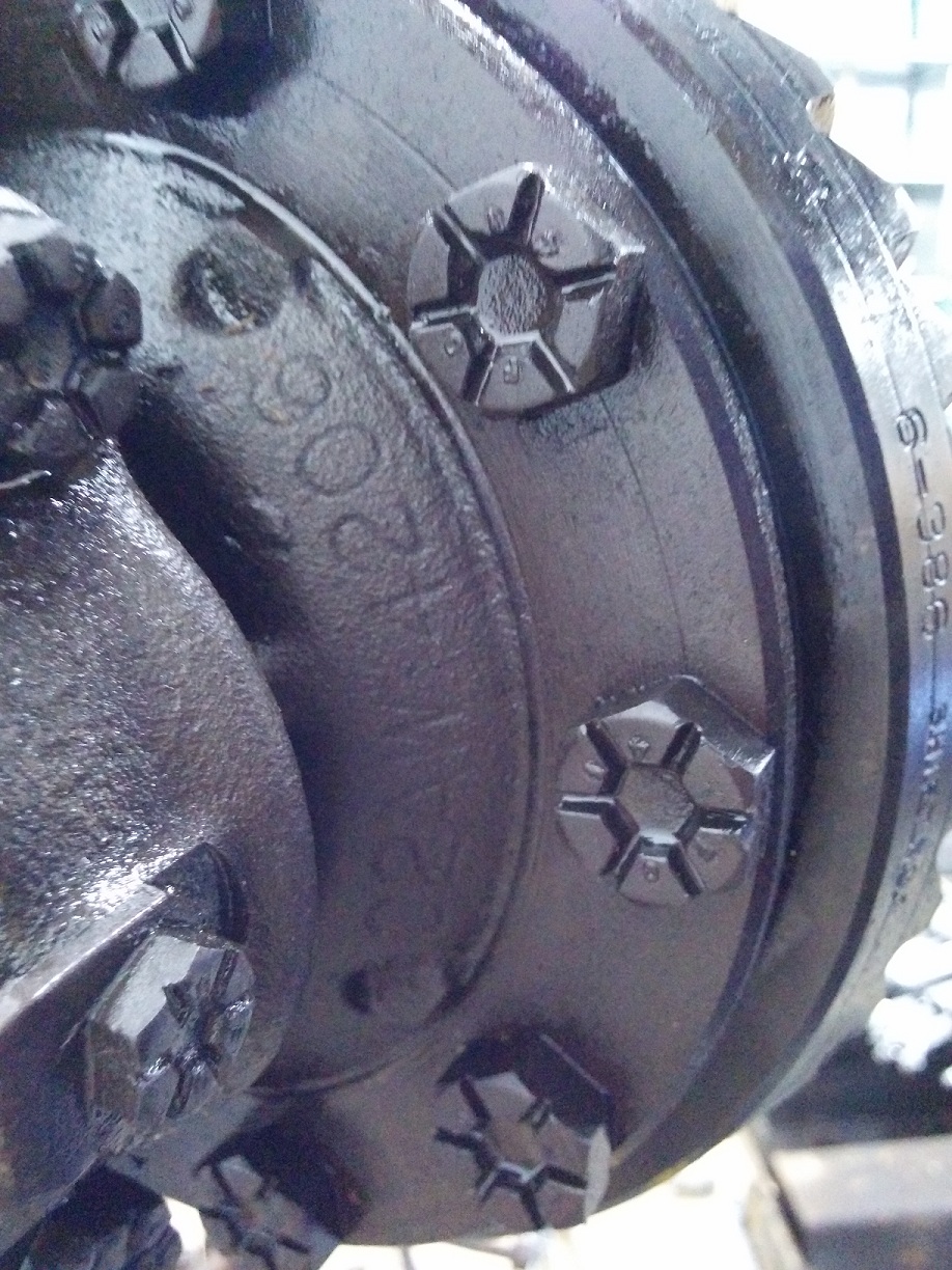

Sur le différentiel il y a cette indication :
C2aw-4206, cette réfèrence ne donne rien dans les bouquins ni sur le net.
Mais cette photo permet de voir que c'est un différentiel conventionnel, un tout simple "open" ou "non-locking" :

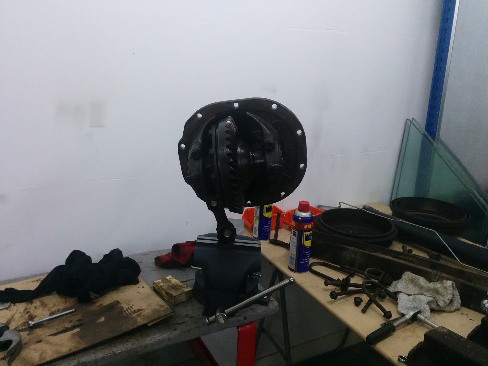

Je me suis fabriqué un petit support pour pouvoir travailler avec le nez de pont bien calé :

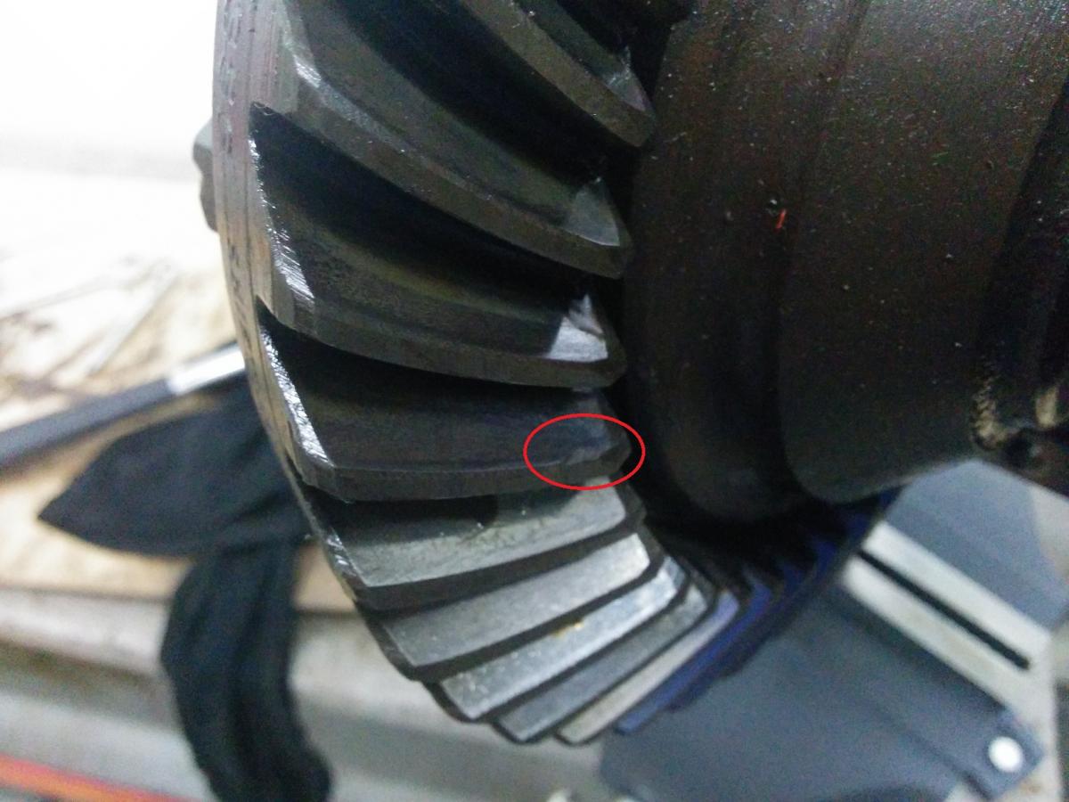

Lorsque j'inspecte la couronne, une dent est un peu abîmée, le reste à l'air ok :
