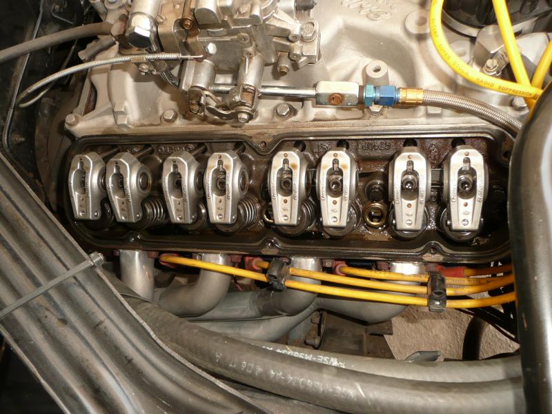

#7 FastRod56
FastRod56
  • 428 Messages :
  • Location:Bretagne 56
  • Mustang:Fastback 67 289ci
Posté 01 June 2011 - 07:30 PM
AAC, coussinets, poussoirs, pushrods, roller rocker, distri, jts collecteur Admission, carbu ( si pas assez gros ), collecteurs échappement....................
Si ton bas moteur est costaud et que tu a des ronds, vas y fonce Image IPB
