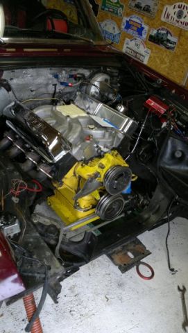

Ca y est le 427 est dans le garage, tout le bas est assemblé, reste à terminer le haut ; les caractréristiques :
- Bloc 427 de 66
- Vilbrequin Eagle course 4,250
- Bielle Eagle longueur 6,70
- Piston Icon Keith Black alésage 4,233
- Compression 10,5
- pompe à huile haut débit Melling
- Carter huile racing Canton
- Culasse Tunnel Port
- Pipe d'admission Ford Alu Tunnel Port
- Carbu Holley 4150 830 cfm
- Arbre à came Comp Cams Adv Dur 294/294 - valve lift 0,605 / 0,605
- Culbuteur 1,76 Iskederian
- pompe à eau Alu Edelbrock
- visserie ARP
Reste encore pas mal d'accessoires à assembler, il devrait tourner à l'automne

#16 PiOnPiOn (Cédric)
  • 1938 Messages :
Posté 07 April 2013 - 06:09 PM
beau moteur, bravo Jean Marc!

#18 Sponge
Posté 07 April 2013 - 08:29 PM
Les boulons latéraux sur les paliers, c'est aussi bien que les 2 boulons +- côte à côte sur le palier?
#19 jmcgalaxie
jmcgalaxie
  • 380 Messages :
Posté 07 April 2013 - 08:32 PM
Superbe Jean-Marc, mais ta pompe à eau: elle est où ? :mrgreen:
Dans sa boite, il reste du boulot
#20 jmcgalaxie
jmcgalaxie
  • 380 Messages :
Posté 07 April 2013 - 08:33 PM
Théroriquement mieux car le palier immobilisé dans 2 directions
