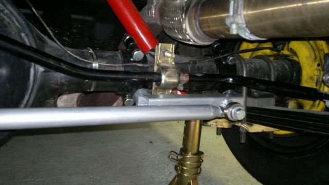

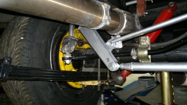

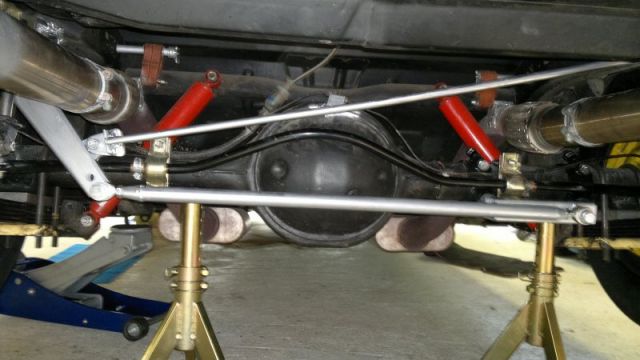

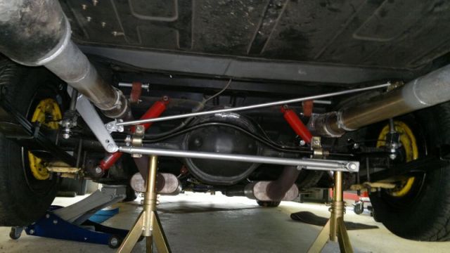

Et voilà la barre Panhard, j'ai eu pas mal de problème car il fallait passer entre l'échappement, la barre antirouli. j'ai utilisé une barre universelle de chez Competition Engineering au US
http://www.summitrac...-2037/overview/
et j'ai adapté un support Alstar pour pont de 9".
J'ai soudé un support avec une équerre coté gauche sous le passage de roue, les soudures ne sont pas terrible car j'ai eu beaucoup de mal à positionner la torche. Je les referai quand je démontrai le pont (le plus tard ^possible...)
J'ai mis une barre de rappel car j'avais peur d'une déformation de la fixation sur chassis du au bras de levier.
J'ai plus qu'à faire un test soit sur route sinon ce sera à Pouilly.
