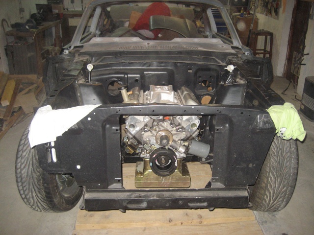

J'avais acheté il y a quelques années un moteur neuf pour mettre dans ma mustang 65 =
5.0L/302 GT-40 ALUMINUM HEAD CRATE ENGINE ASSEMBLY
D'origine, je pense qu'il était prevu pour recevoir un allumage électronique et un système d'injection. Je dois le remettre en configuration "old school" pour le faire fonctionner dans ma mustang.
1. Je pense que je dois donc changer le damper car celui qui se trouve sur le moteur ne passe pas avec le carter. Y a t il un damper spécifique pour 302? Est il diffèrent du 289 (équilibrage)?
2. J'ai acheté un radiateur eau 3 rangs pour 302 avec les entrées et sorties du même coté. Dois je prendre une ppe à eau spécifique? Il me semble que la pompe a eau 289 a la sortie du mauvais coté?
3. Dernière interrogation qui me perturbe = le moteur / boite me parait plus léger qu'à l'origine car j'ai monté des ressorts 620 mais permettant de rabaisser la hauteur AV de 1". J'ai l'impression, et ce n'est pas qu'une impression, qu'elle est très haute !!! Peut etre est ce que le Shelby drop en est à l'origine?
merci pour votre aide...
Quelques photos pour illustrer mes propos

Salut Nicolas,
1) Niveau équilibrage, les récents comme ça sont en 50 oz. Les anciens en 28 oz. Il va falloir faire attention dans le choix des pièces
2) Sur la photo, la pompe à eau à une sortie côté conducteur donc comme sur les 69 et +. Tu peux mettre une pome avec sortie passager pour que ça colle avec ton radiateur
3) Attends qu'elle soit montée et prête à rouler, elle se tassera encore

En ce moment sur ce moteur plus récent tu dois avoir une pompe avec carter intégré (tu ne vois pas la turbine) Sur les modèles plus ancien il y avait deux possibilités :
-Soit identique à la tienne mais avec la sortie coté passager, ce sont les modèles les plus "récents" avant le montage que tu as sur ton moteur.
-Soit avec carter ouvert (on voit la turbine) et sortie coté passager et donc avec un timing chain cover spécifique qui fait carter de pompe à eau en même temps, on les trouve sur les plus anciens modèles comme en 65.
Tu as un carter de distrib de 65 sur ce moteur??
Encore une fois pourquoi le modifier pour le monter dans ta voiture alors qu'il aurait pu fonctionner tel quel??
Tu lui colles une pipe et un carbu, un allumeur "classique" et tu laisses le laisse avec la pompe fournie avec et avec des poulies serpentines...

Oui, je voulais le laisser tel quel et monter les poulies qui vont bien sur ce moteur mais la pompe a eau qui convient est une sens inversé. Je crois savoir que si je veux monter ce genre de pompe, il faut absolument que je monte toutes les poulies permettant de faire tourner la pompe dans le sens inverse. Quand je vois des photos de ce qu'il me faut pour faire le montage, j'ai peur....C'est pour cela que je voulais simplifier le montage et mettre une pompe qui tourne dans le sens standard mais avec sortie coté conducteur car j'ai déjà le radiateur ....

Pas sûr que ca soit plus simple s'il n'y a pas de correspondance entre carter et pompe..
-Soit la pompe tourne dans le sens contraire des aiguilles d'une montre (comme celle fournie avec ton moteur) et la sortie d'eau est coté conducteur.
-Soit la pompe tourne dans le sens des aiguilles d'une montre (comme les plus anciennes) et la sortie d'eau est coté passager.
Donc:
-Soit tu gardes ta pompe CCW avec son carter et ton radiateur avec sorties conducteurs et il faut installer toutes les poulies "serpentine"
Soit tu installes ton carter 65 avec une pompe à sortie coté passager et tu dois changer ton radiateur pour un modèle avec les entrées et sortie coté passager
Peux tu poster des photos du carter de 65 que tu as qu'on soit sûr du type de pompe qu'il faut (carter ouvert ou fermé) ?
