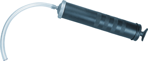

Mieux vaut utiliser une seringue à huile, en vente dans les centres auto par exemple. Il reste de la m**de au fond, mais ça fait l'essentiel.
