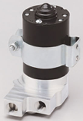

Voilà maintenant que le problème de la flexplate est résolu, j'en ai un 2eme...apres ca devrait etre tout :lol:
J'ai acheté une pompe holley blue sur le net y'a 1 an, en Ontario pendant un séjour au Quebec.
Je me suis fait avoir!! la pompe à essence pisse de partout, en fait il y'a 4 troues au dessus de la base de la pompe et ca coule de là, ca doit etre des trous d'évacuation pour pas que l'essence monte dans le circuit electrique en cas de fuite, j'ai vu qu'il existait des rebuilt kit, qu'est ce qu'il ya dans ces rebuilt kit? juste un joint ou d'autre pieces?
sinon à part Holley dans cette gamme là y'a t-il des produits équivalent en débit et en meilleur en qualité? parceque serieux c'est fou le nombre de personne qui ont des problèmes avec les holley blue!!! et pourtant elles sont chers ces pompes!

Voici un lien Internet qui te permet de voir ce que contiennent les kits de réparation Holley : 1 pour changer le rotor à palette de la pompe et 1 pour remplacer le clapet (tu cliques sur celui qui t'intéresse) http://www.sdpc2000....Accessories.htm
La réputation d'Holley n'est pas forcément à remettre en cause, il y a un phénomème d'usure mais surtout de vieilliessement des pièces internes qu'on retrouve avec les autres marques. Il faut aussi s'assurer que les conditions d'utilisation et me mise en oeuvre telles que préconisées par le fabricant ont été respectées (attention, l'utilisation de certains carburants comme l'alcool ou le nitrométhanol sont trés prisés en amérique du nord et ne sont pas toujours compatibles avec les matières synthétiques utilisées pour les joints).

bon je vais démonter cette pompe et essayer de trouver la panne avant d'en acheter une neuve!!

Mon ex-pompe holley: poubelle! :evil:
Elle n'aura mème pas duré 2 ans! :evil:
En fait, plus de pression, elle tournait toujours mais elle ne débitais plus rien. Quand à l'achat d'un pompe d'occas, par rapport au prix d'une neuve, ne vaut vraiment pas le coup.
Si elle est resté trop longtemp sans tournée, les joints sèches, et sa pisse! :(
Maintenant, j'ai celle-ci:
SUM-G3134 N/A
Application Show All
Brand: Summit
Product Line: Summit Electric Fuel Pumps
Free Flow Rate: 140 gph
Maximum Pressure (psi): 18
Inlet Size: 3/8 in. NPT
Inlet Quantity: Single
Inlet Attachment: Female threads
Outlet Size: 3/8 in. NPT
Outlet Quantity: Single
Outlet Attachment: Female threads
Quantity: Sold individually.
Fuel Pump, Electric, External, Universal, Aluminum, Billet, Gas/Alcohol, Each
Check to make sure this part fits your application
Free-flowing fuel pumps.
These Summit electric fuel pumps deliver 140 gph of fuel with a max PSI of 14. These pumps have 3/8 inch NPT ports and include mounting brackets. Not for use with alcohol and not recommended for fuel injection.
Additional Info Substitute Part:SUM-G3136

c'est l'équivalente de la holley blue? il faut encore laisser le régulateur de pression?
tu regles à combien pour la route 5psi? et 7psi pour la piste?
Oui pour tout... :wink:

Bon bein je vais acheter celle là...je connais aussi un ami qui avait une Holley blue et...panne avant de monter sur le Ferry vers POD!!! alors il a monté deux holley blue, comme ca, si une casse l'autre sera en reserve. On s'ammene sur le strip de Lurcy 1er run, il s'engage, et rien...il descend du vehicule monte dans la benne et fait quelque chose...remonte dans la voiture et démarre, j'étais à côté avec la mustang, on fait notre run et en descendant il me dit une pompe à lacher!!!! :?
