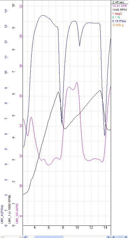

#479 thor_eyerdhal
Posté 09 November 2012 - 11:56 AM
J'ai fait un petit datalogging hier soir avec des essais WOT.
Un petit souci étrange par moment, le ratio reste très élevé (dans les 16) et ca pousse moyen, un laché de pédale et ca repart bien mieux.
Quand on voit le graphisme (entre 8 et 10 sec) çà laisse penser que la powervalve reste parfois fermée...
Ce message a été modifié par thor_eyerdhal - 09 November 2012 - 11:57 AM.
#480 57-Hervé
Posté 09 November 2012 - 12:20 PM
Mazette !
Quel bord*** ton usine a gaz :D
J§'ai tout lu... mais j'ai rien pigé !
Pis j'suis pas loin de chopper mal à la tête en plus :mrgreen:
