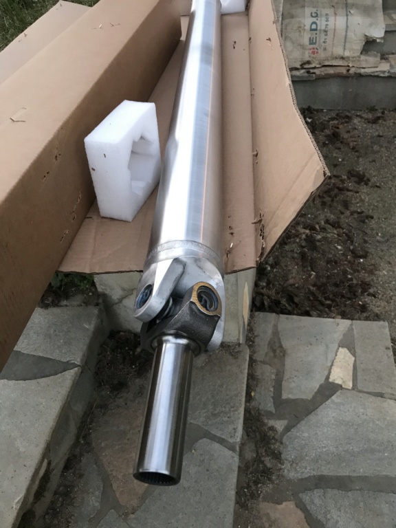

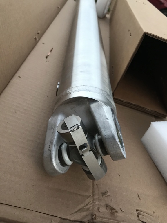

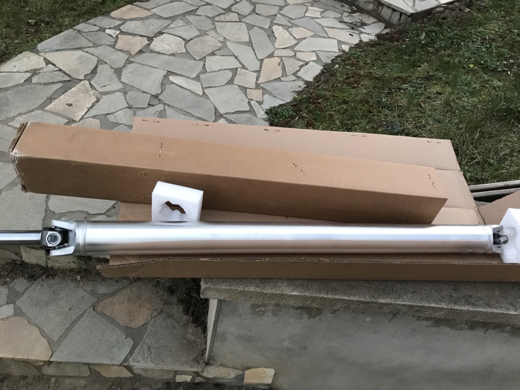

Posté 24 February 2021 - 07:28 PM
Ca y est l'arbre de transmission de chez Denny s est arrivé!, plus tôt que prévu d'ailleurs...
Du bel ouvrage, enfin visuellement tout au moins...
#1556 Jack Daniels 64
Posté 24 February 2021 - 11:17 PM
Effectivement, belle pièce..... et avec la réputation qu'ils ont chez Denny's driveshaft, ça devrait fonctionner nickel...!

#1558 thor_eyerdhal
Posté 28 February 2021 - 09:03 PM
Probablement pas très bien équilibré, en tous cas plus assez bien pour la vitesse a laquelle il tourne avec un 3.70...
Comme il y aura toujours un peu de phasing avec la T5, autant que l'arbre soit plus léger, de plus gros diamètre et dans un matériau qui absorbe plus les vibrations.
#1559 SHOVEL
SHOVEL
  • 2089 Messages :
  • Mustang:Sportsroof 70 351W.
Posté 03 March 2021 - 05:34 PM
Il y a une grosse différence de poids?
Bientôt 5 vitesses...
#1560 thor_eyerdhal
Posté 04 March 2021 - 09:15 AM
Je ferais la comparaison quand j'aurai démonté le premier (pas sur puisque j'ai pris en 3.5", mais chaque gramme compte pour les vibrations), pour l'instant j'attends des pièces pour refaire l'étanchéité du nez de pont et la bague de sortie de boite, c'est en backorder chez Summit...
