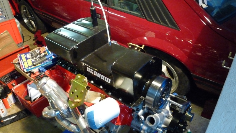

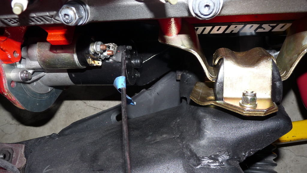

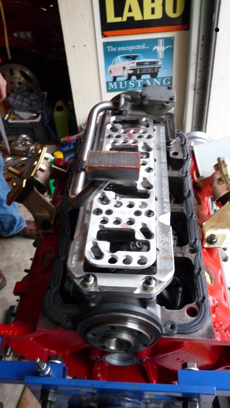

Par contre, le carter Moroso ... a éviter visiblement ... c'est de la belle came mais impossible a monter avec le girdle. C'est le second pick-up essayé prévu pour ce type de montage et ça touche quand même ... il manque 1cm de profondeur au carter.

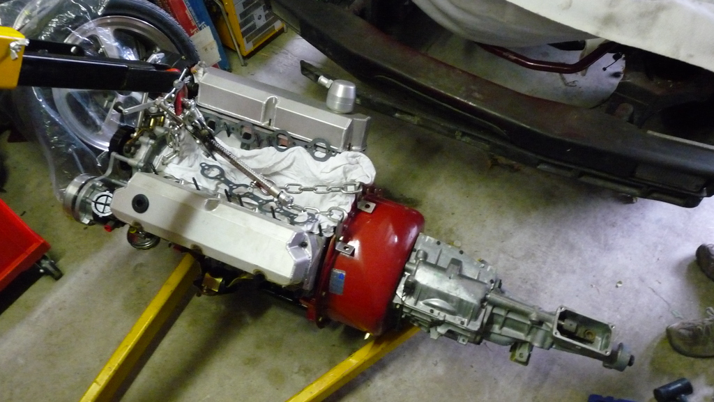

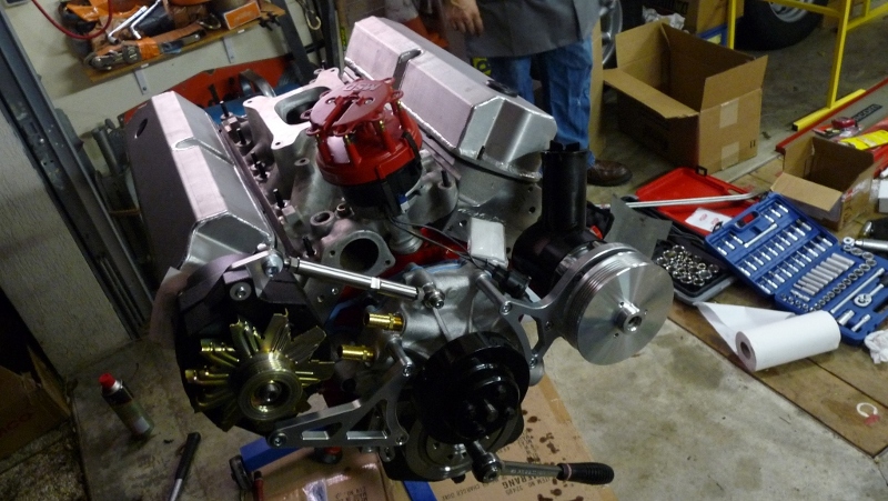

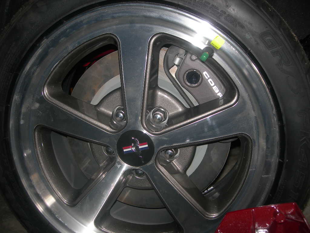

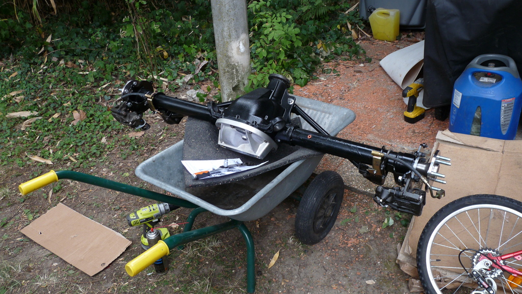

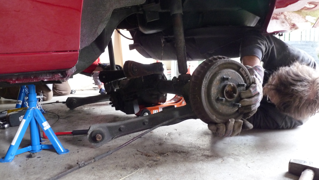

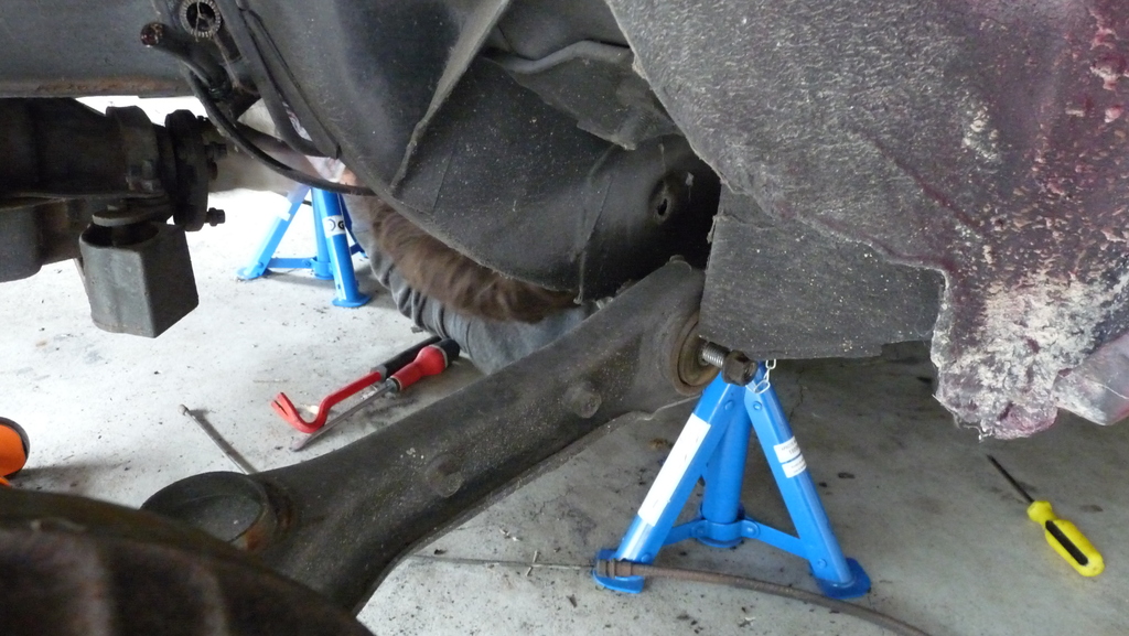

Il va falloir monter ça dans la rouge ... petit 8.8" équipé de freins a disques de Cobra ayant nécessité la greffe d'extrémités de 9"
L'ami SW a été réquisitionné pour le week-end ...

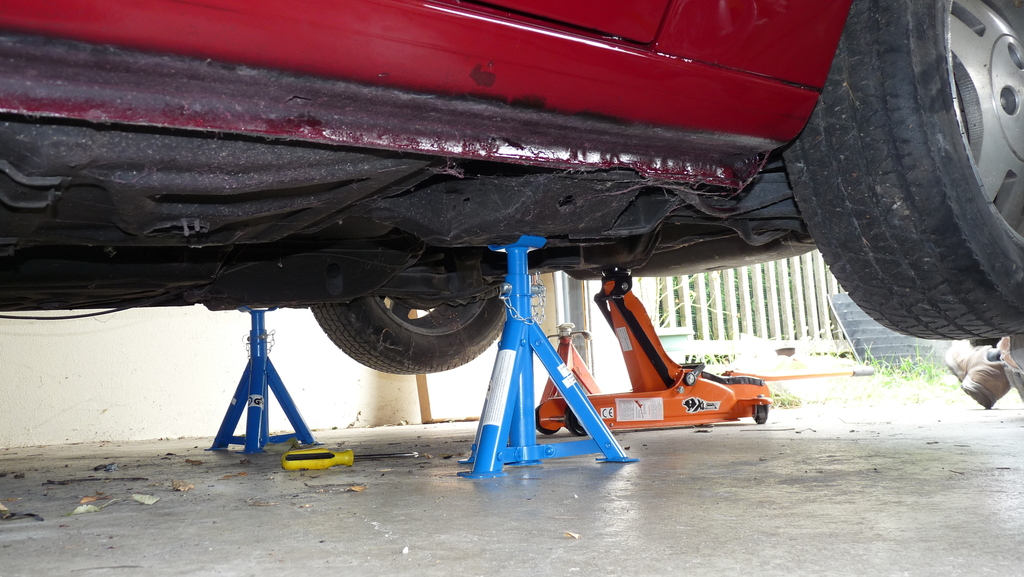

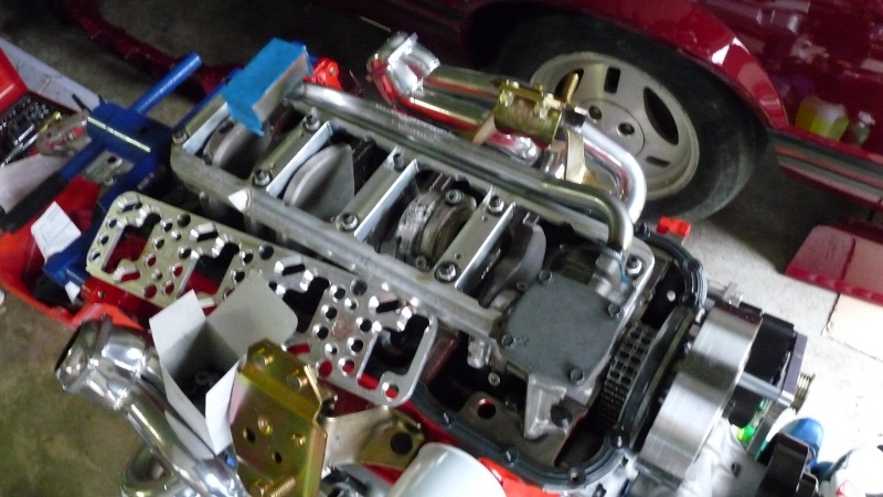

Hier, première découverte de la véritable signification du terme "bolt-on" avec les supports moteur (prévus pour une 87-93) et le carter d'huile (qui touchait le berceau)
On voit bien les soupapes quand même

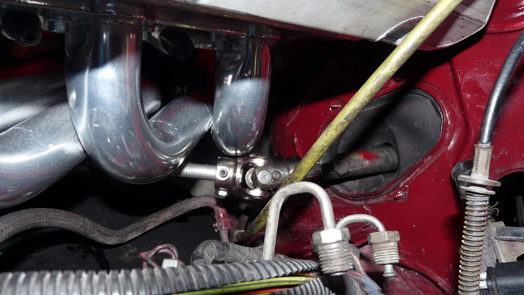

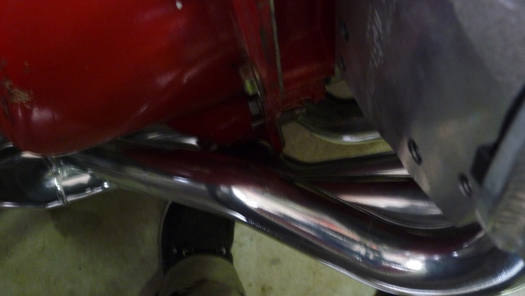

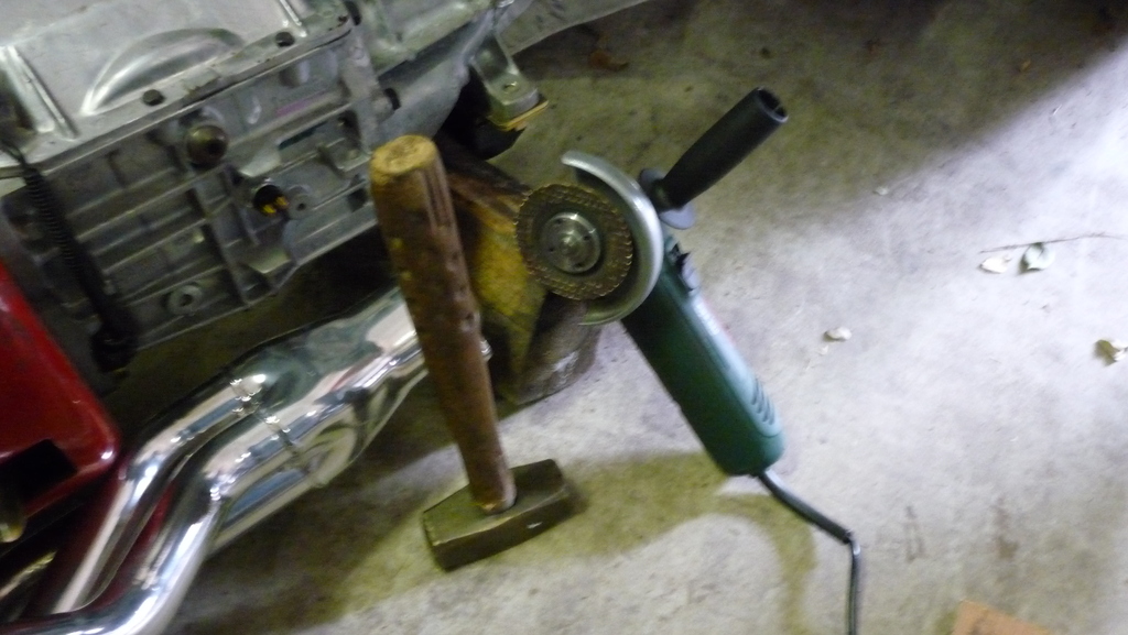

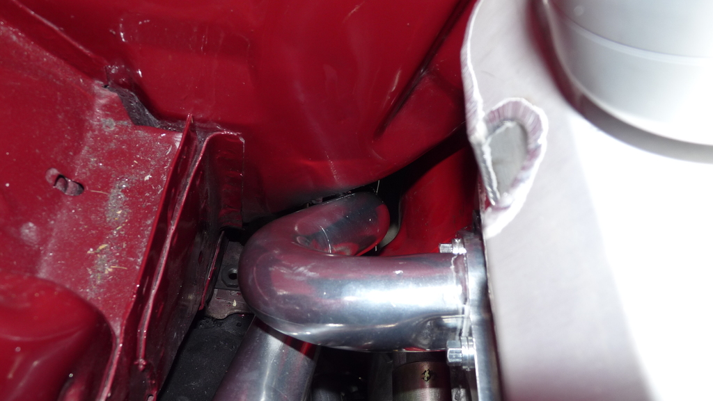

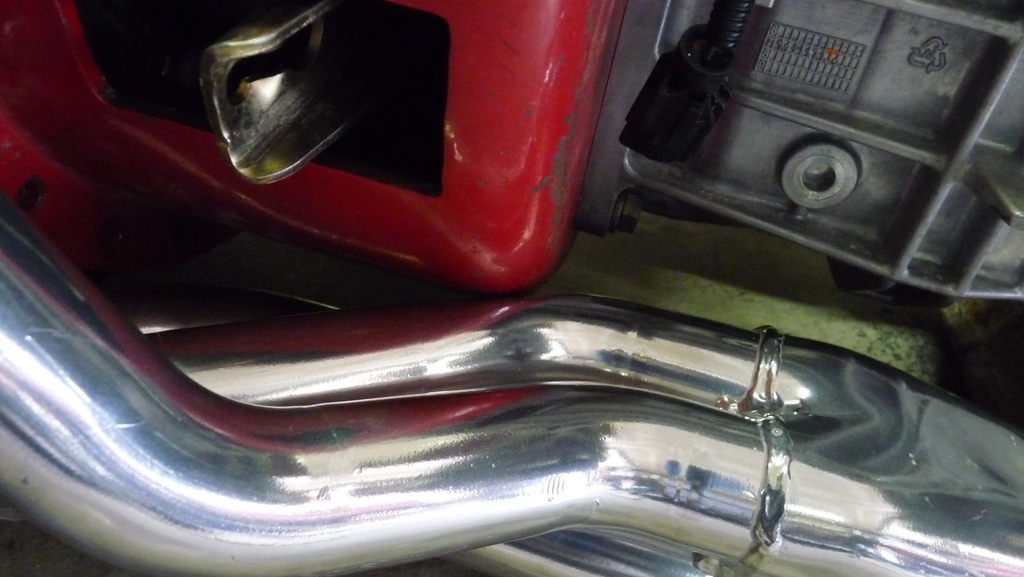

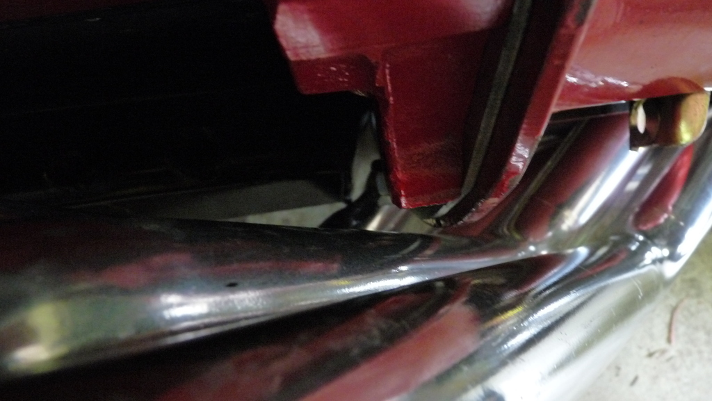

Aujourd'hui, ça a été au tour des collecteurs long-tube ... qui touchaient le tunnel de transmission et la cloche blindée coté passager, et coté conducteur, le cardan de direction, le carter d'huile et la cloche ...

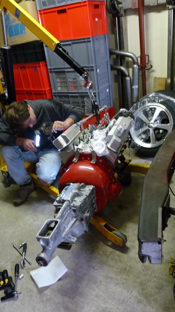

L'outillage supplémentaire indispensable
Et voila

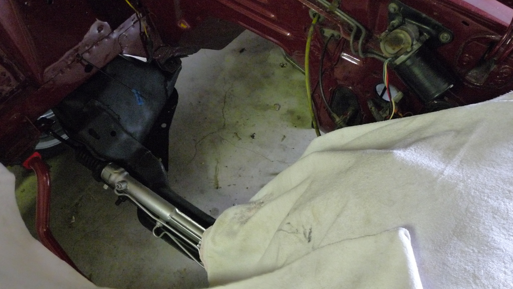

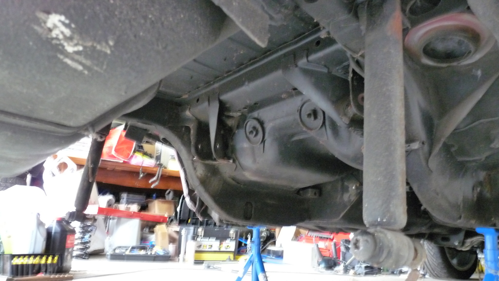

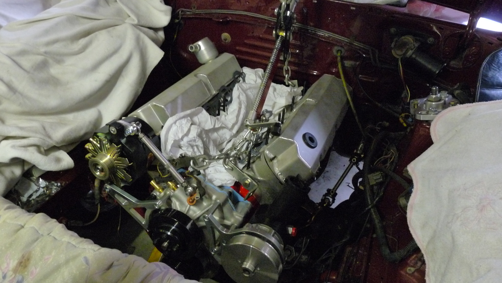

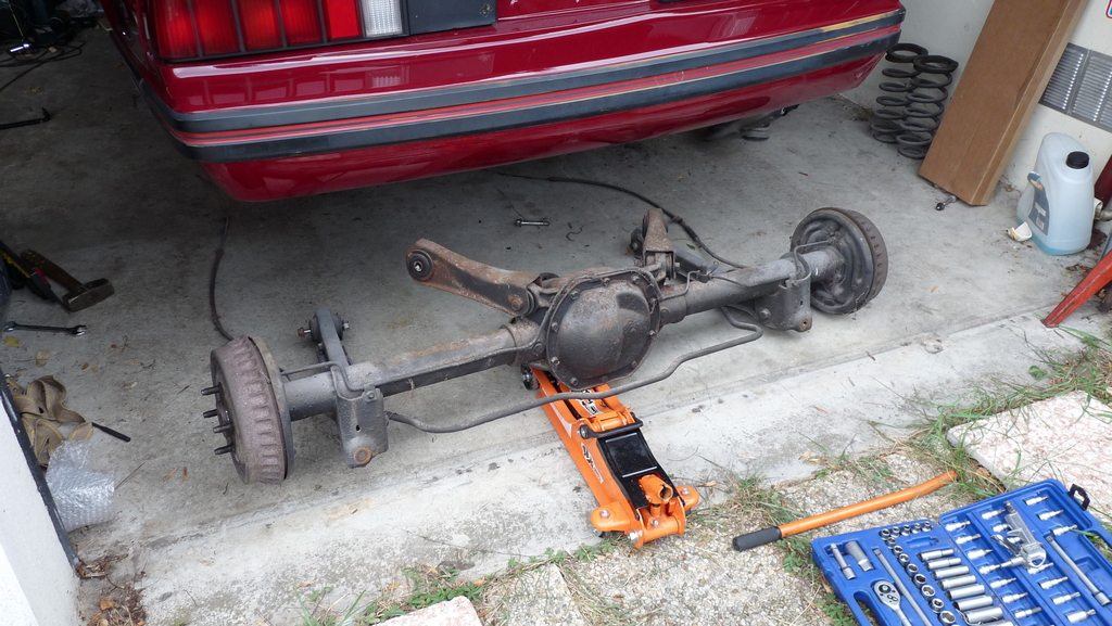

Mais le but ultime du week-end, c'est quand même le remplacement du pont ... donc c'est parti
Et voila, yapluka remplir le vide
Moi, je les ai abandonné la ...
