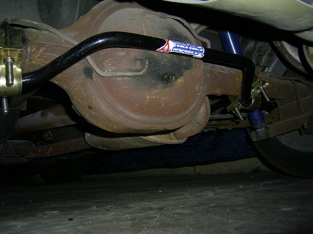

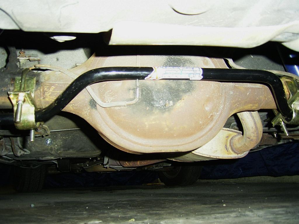

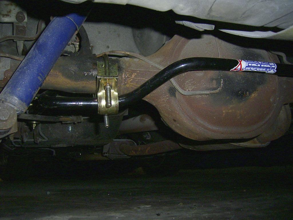

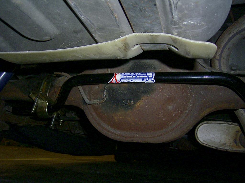

Nouvelle modification de mon poney:
une belle barre stabilisatrice arrière (rear sway bar) de 7/8 inch.
Verdict: une bien meilleure tenue de route en virage (moin de roulis) et la voiture vire beaucoup plus à plat et est moin sous vireuse (ce qui était le but recherché).
Je conseille cette modif à tous
prix des pièces tout compris achat+envoi+tva et douane : 240$ (+/-170 euros actuellement) chez MU.
Prochaine modification , un glasspack en place d'un muffler intermédiaire .
J'èspère ainsi que le son de mon 302 sera encore un peux plus rauque ...

Un petit "up" pour vous informer des prochains travaux prévu sur ma MACH1.
- Exhaust headers
- H-PIPE
- Double ligne en 2"1/4
- turbo mufflers
- double sortie arrière
Voilà , tout est commandé chez SUMMIT et envoyé il y a 2 jours .
Y'a plus qu'a attendre qu'on sonne à la porte !

Après une semaine de repos et de plongée à Sharm el sheik je vous reviens en forme pour la mustang fever.
Question mustang,tout est installé et j'ai pas rigolé.
En fait il y avait un petit feuillet dans la boîte qui spécifiait qu'il fallait lâcher le moteur et le lever pour installer les headers... moi je les ai placés sans rien lâcher et sur chandelles !!
J'ai faillis abandonner
Donc ,elle est équippée maintenant :
-Hood-scoop
-Filtre à air libre 14 ''
-Holley 4v 600cfm
-Edelbrock performer
-Exhaust headers heddman
-H-PIPE
-Ligne double
-Turbo mufflers (type flowmasters)
-Turn down pipes
Et le son est parfait .
Sans parler du poids ! toute cette fonte quelle masse !
Allez
