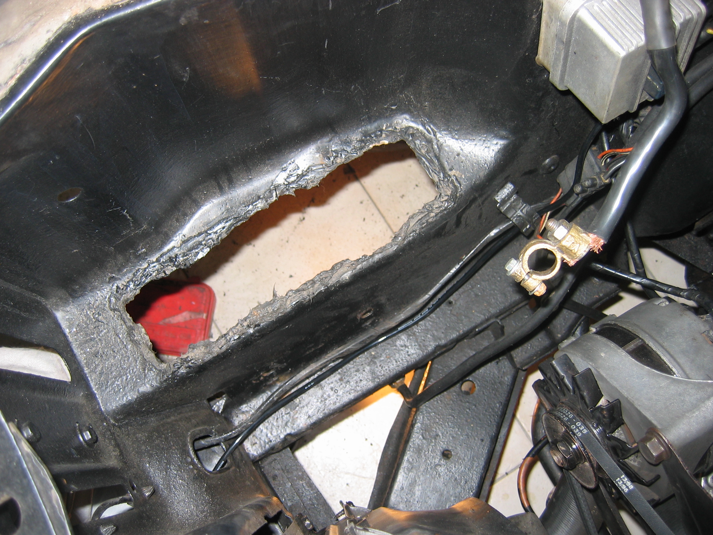

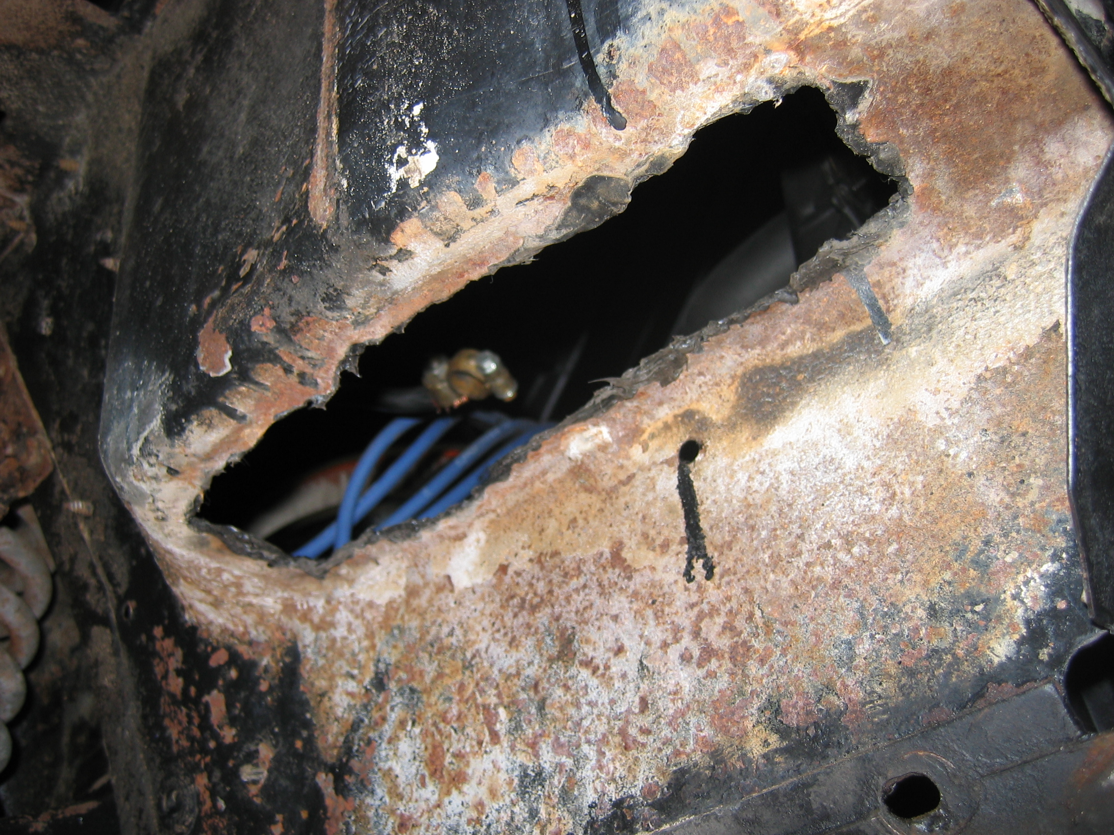

:mrgreen: :mrgreen: dites moi que c'est normal!!?? :mrgreen: :mrgreen:
Bouché par une vulgaire plaque alu.... :rolleyes:
#87 Alexstanger
Posté 29 November 2006 - 10:15 PM
Toutafait normal :lol:
cette Zone est vraiment tres fragile... tout ca a cause d'une batterie...

Posté 30 November 2006 - 11:03 AM
C'est pas normal mais courant sur nos stangs, l'acide de la batterie ronge le métal.
SI non, je viens de parcourrir le topic et je dois dire que ta caisse est l'exemple parfait de ce quoi on doit s'attendre coté corosion, elle est corodée LA ou elles le sont habituellement : Planchers, ailes arr, coins de portes, ... C'est triste mais pas exeptionnel.

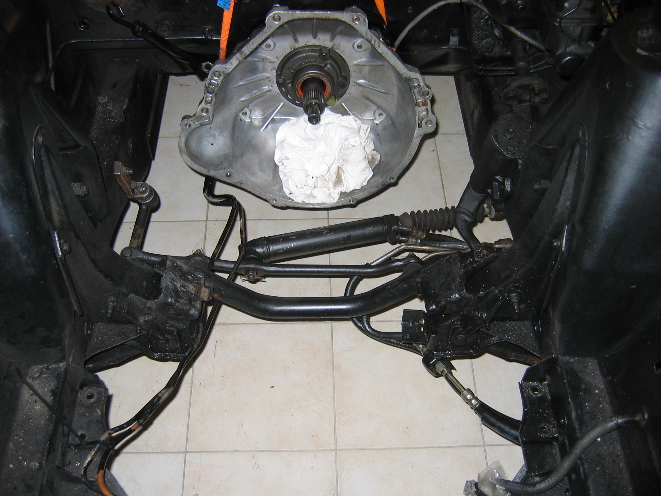

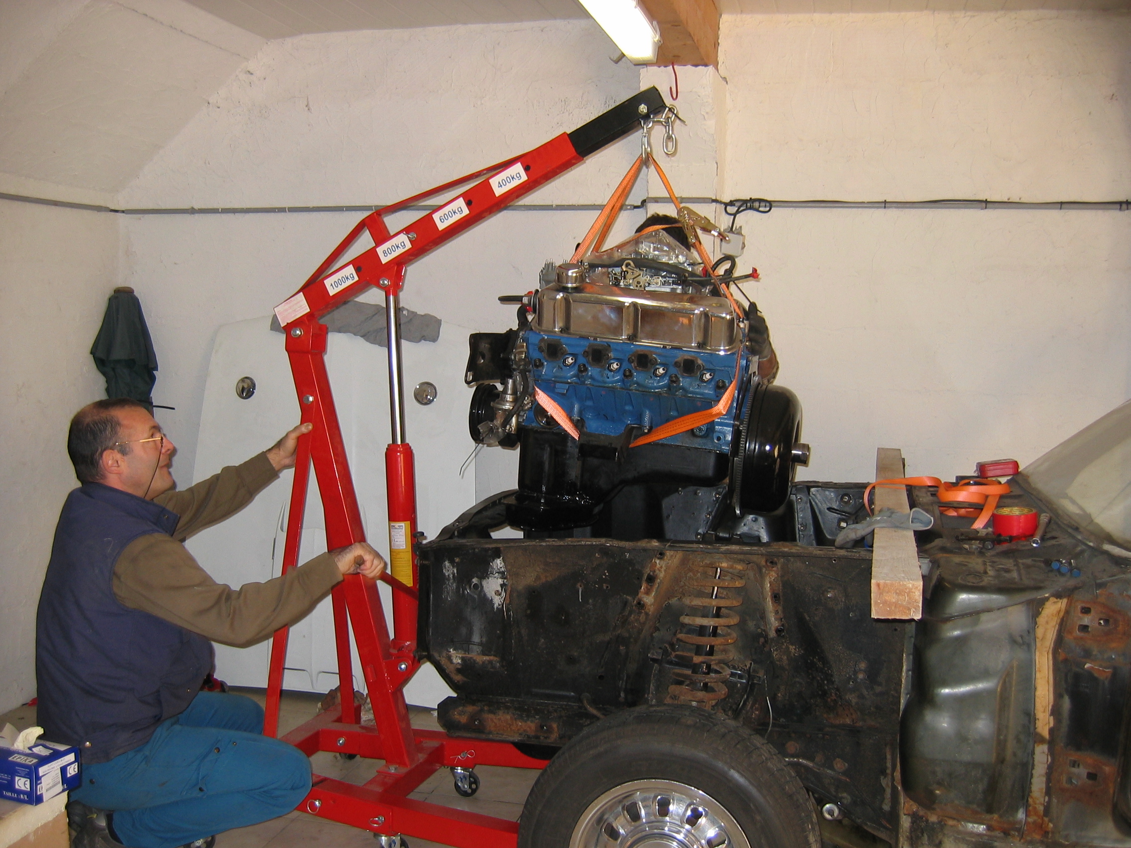

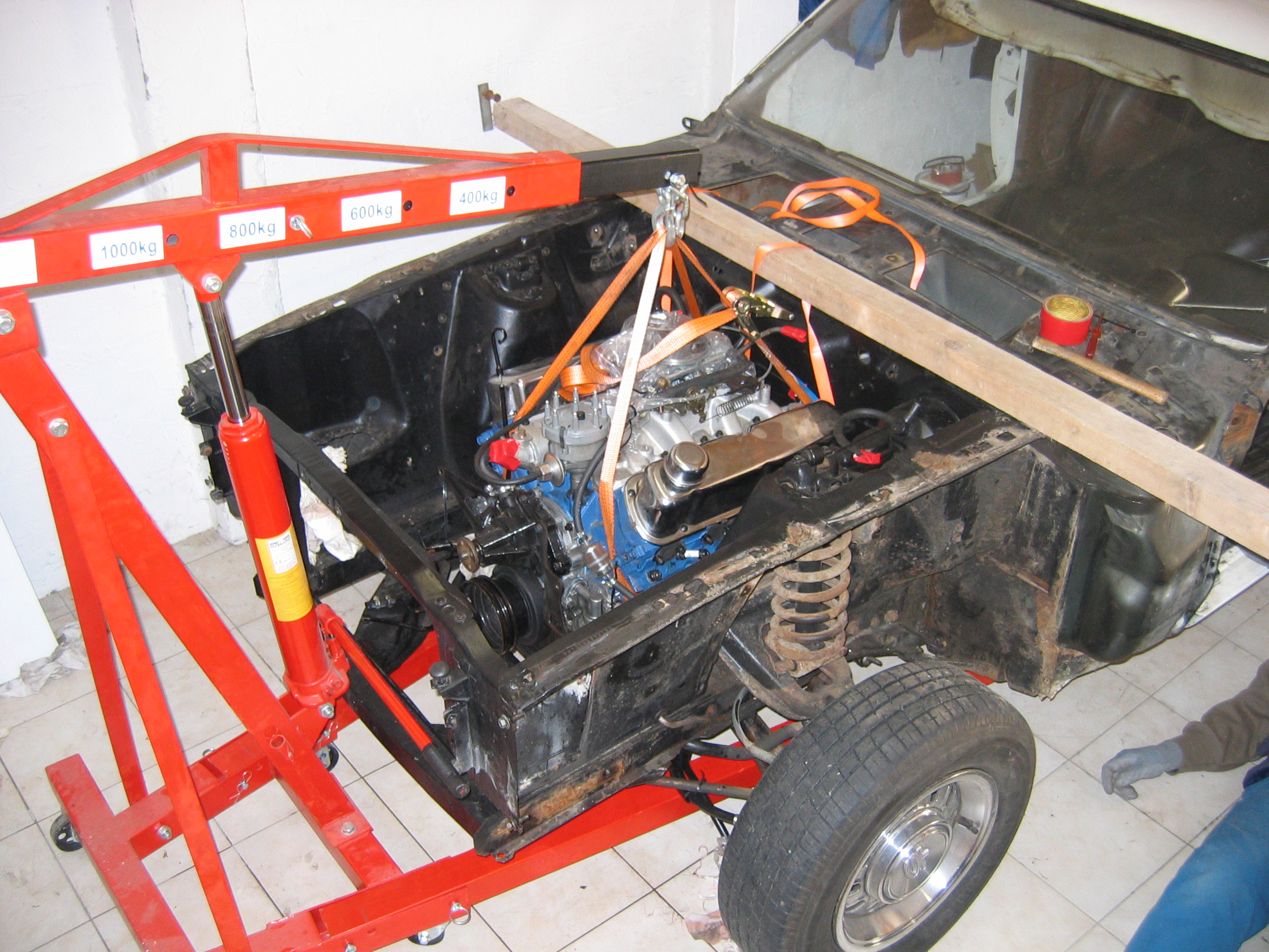

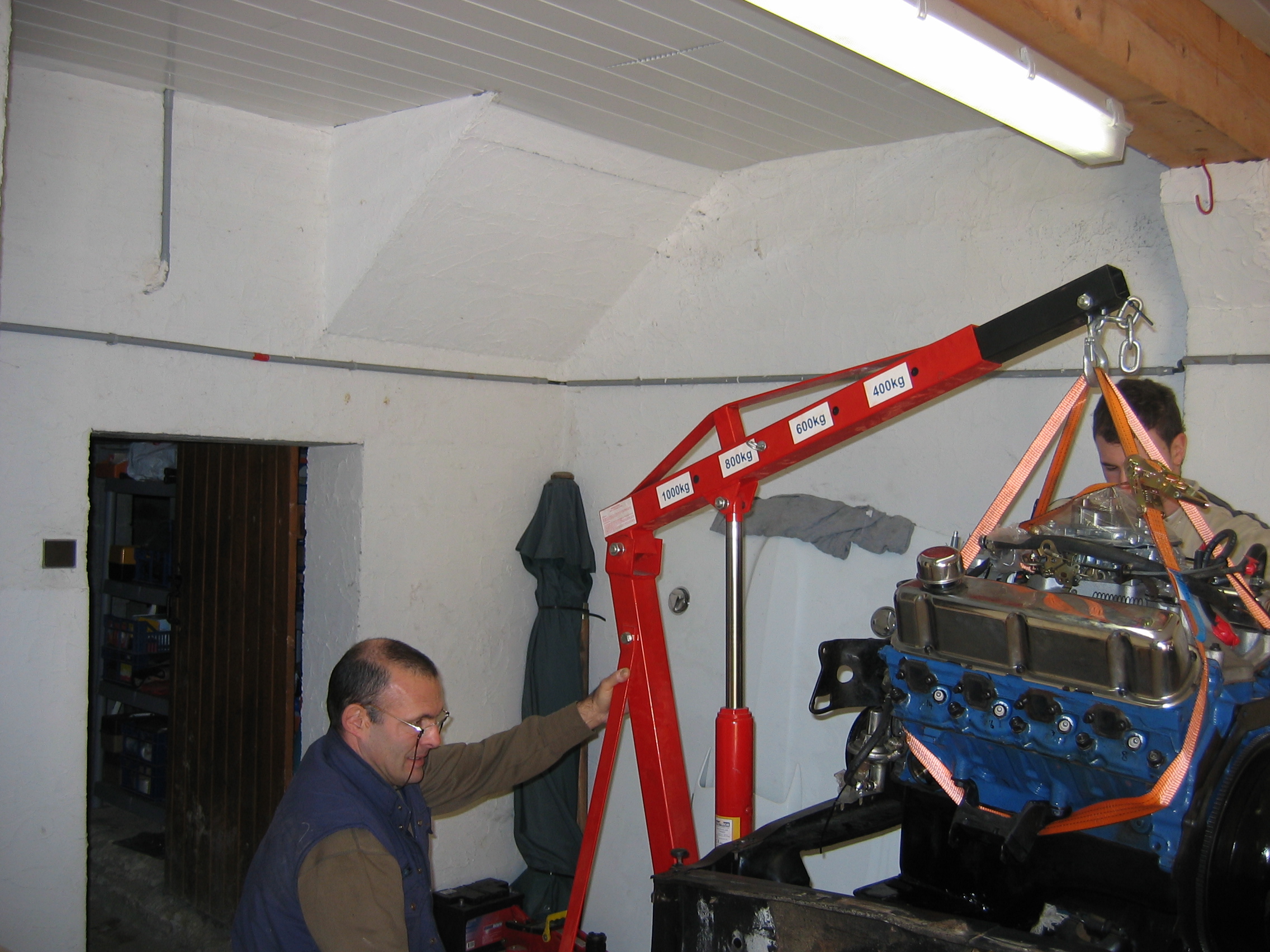

Posté 27 December 2006 - 05:18 PM
Bin voilà, ça c'est fait..moteur enlevé il y a quelques heures... :P
Manque plus que la boite, etc etc etc... :rolleyes:
kevin
#98 thierry 231
thierry 231
    thierry
  • 977 Messages :
  • Location:Toulouse 31
    passionné de vélo
  • Mustang:coupé gt 65
Posté 27 December 2006 - 05:50 PM
N'hésites pas à demander des renseignements car tui vois là , le moteur ne se sort pas avec le convertisseur
celui çi doit rester dans la boite :(

  • Mustang:SR 69 GT
Posté 27 December 2006 - 06:11 PM
C'est une obligation?
#100 thierry 231
thierry 231
    thierry
  • 977 Messages :
    passionné de vélo
Posté 27 December 2006 - 06:55 PM
Tu abimes les joints d'étanchéités :(
