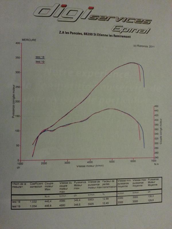

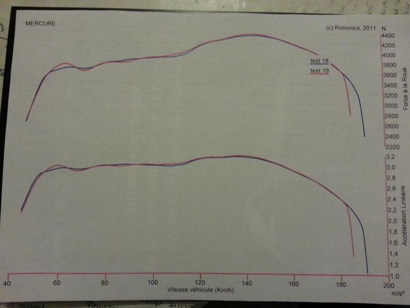

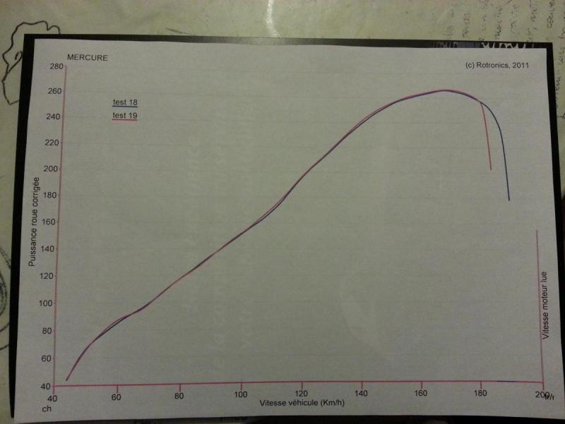

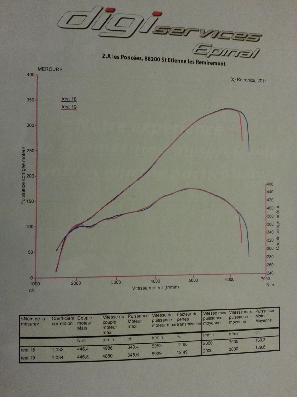

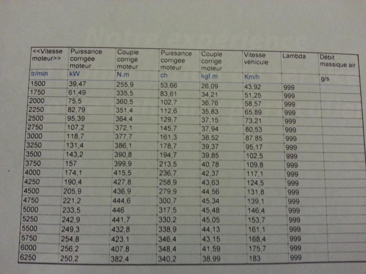

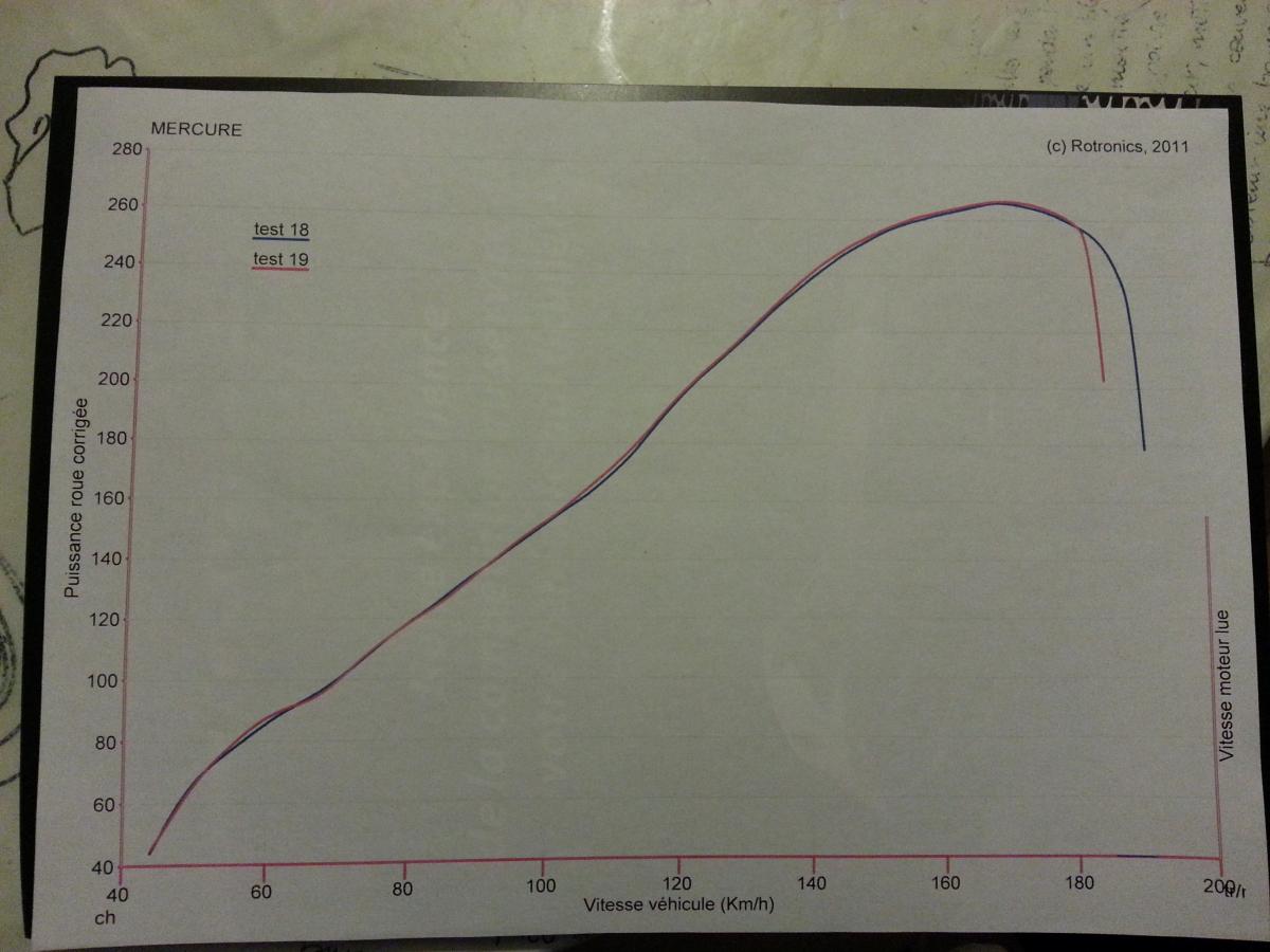

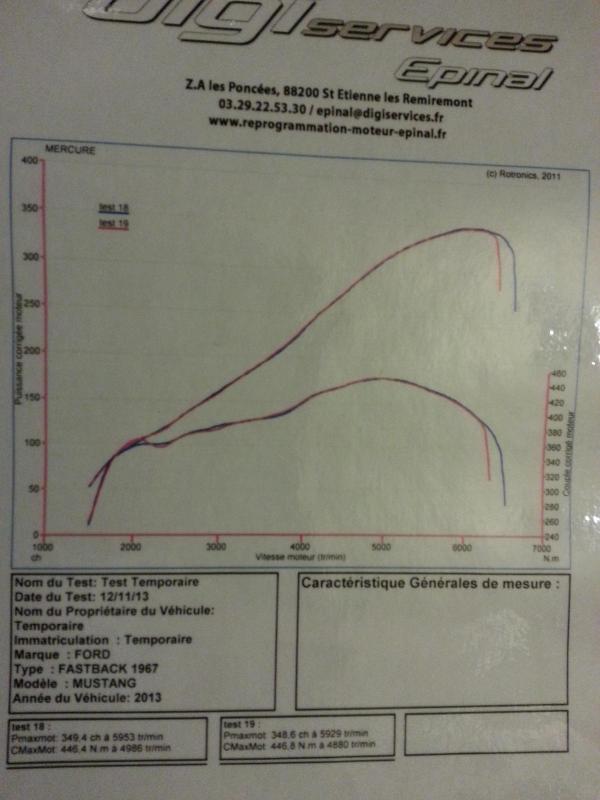

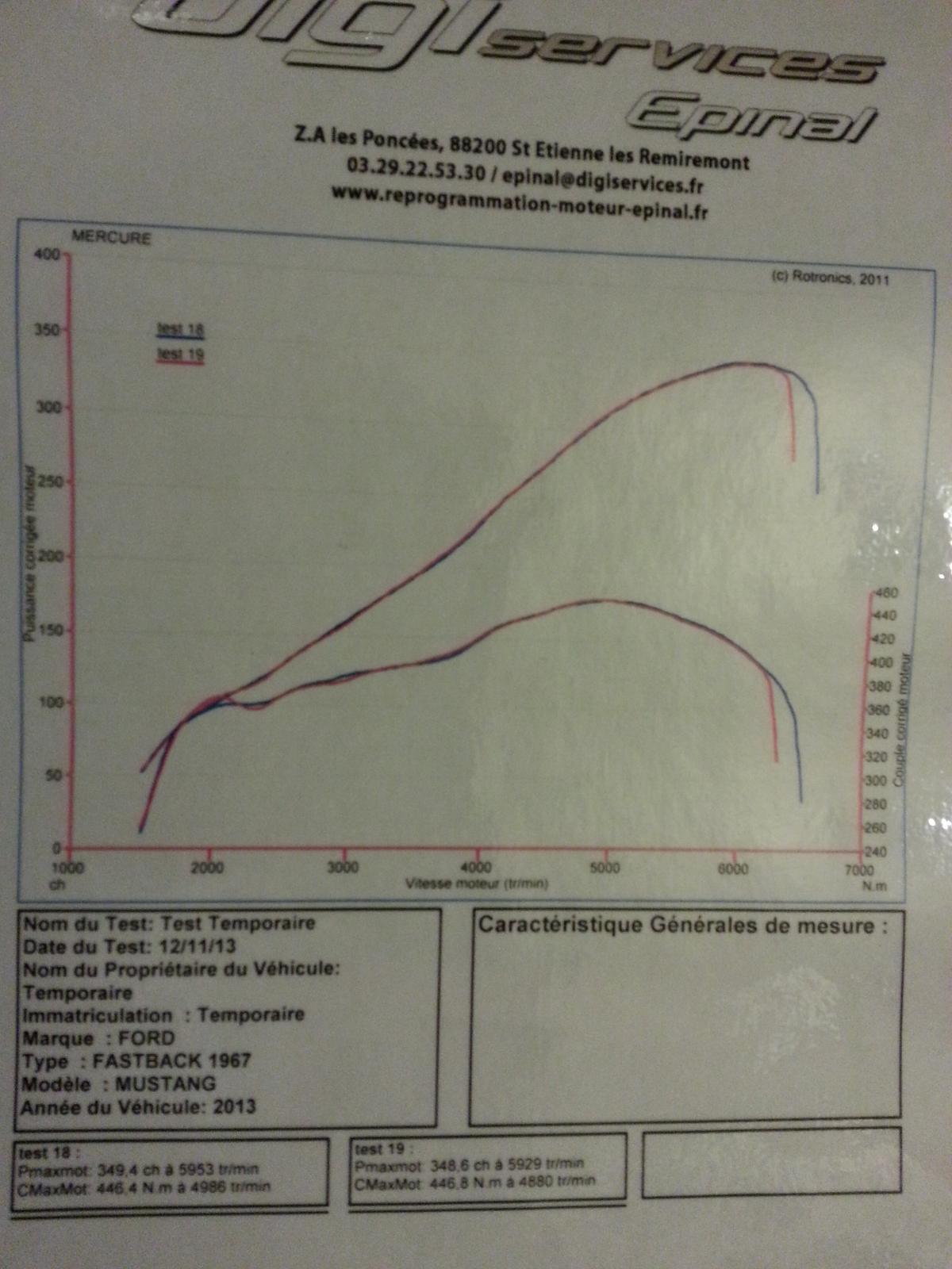

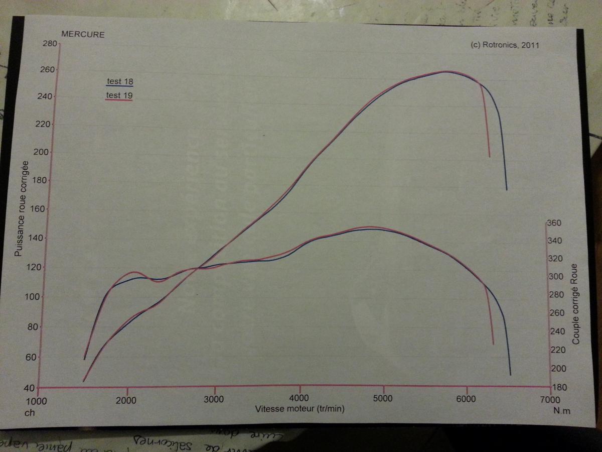

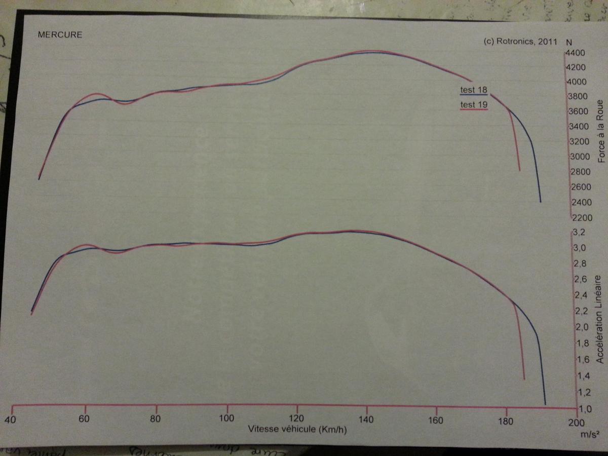

Posté 13 November 2013 - 08:16 PM
pour ceux que cela peut intéresser, je viens de passer l'auto au banc de puissance, autant vous dire que ça fait quand même un peu peur, on se pose des questions quant à l'assemblage de la bête (autant moteur que l'auto en générale) :wacko:  mais bon tout c'est bien passé.
pour rappel, mon bloc et un 5.0L stroké en 331 avec des culasses trick-flow et un aac ford racing (pour les caractéristiques elle y sont quelques pages avant, trop faignant aujourd'hui)  :P
la boite et une T5z
carbu edel 650 cfm
voilà en gros pour le moteur, j'essayerai de prendre le temps prochainement de mettre les caractéristiques exacts.
donc résultat 350 cv à 6000tr/mn au moteur !! B)
vitesse max 183 km/h, test fait en 4°
ça donne une idée de ce que donne une petite prépa

#770 thor_eyerdhal
Posté 13 November 2013 - 11:38 PM
Si la ligne d'échappement est améliorée, ton AAC Ford Racing bride sans aucun doute le moteur car le 331 avec ces culasses pourrait facilement sortir 30-40cv de plus.
la ligne en elle même est déjà pas mal je pense, ensuite il y aurait certainement des améliorations à faire au niveau des collecteurs, d'ailleurs il y a toujours mieux à faire ce qui engendre toujours d'autres problèmes ailleurs !
Mais 30/40 cv ça me paraissent un peu beaucoup juste dans l'échappement
Après 350 cv c'est honorable je pense et je ne suis pas encore prêt à exploiter tout ça sur la route !

#773 thor_eyerdhal
Posté 14 November 2013 - 03:20 PM
Effectivement c'est pas tous les jours qu'on les exploite les 350! mais c'est juste que le moulbif (331 + de très bonnes culasses) pourrait sortir plus de puissance partout, donc  avoir encore plus d'agrément même en conduite "normale" à moyen régimes.
Si tes collecteurs d'échappement sont d'origine çà fait déjà une sacré bride au vu de la cylindrée et de ce que les culasses TF peuvent avaler comme air.
Pour info du temps de mes culasses d'origine, sur mon petit 289, j'avais gagné 18 cv rien qu'en changeant les pots stock pour des magnaflow, sans toucher aux collecteurs..
Si tu as déjà de bons collecteurs, le résultat est en deçà du potentiel de ton bloc. Si tu n'as pas eu le "bug" du carbu qui ne s'ouvre pas à fond lors du passage au banc, l'aac est sûrement le "maillon un peu faible".
