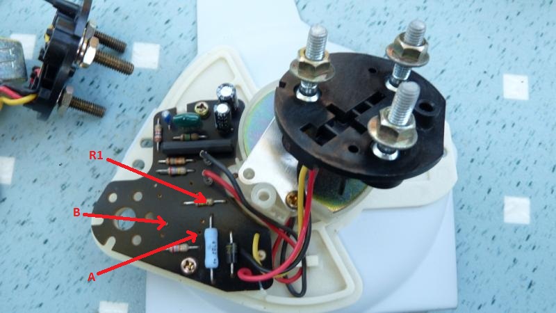

Nous voici donc en presence d'un compte tour 8000 rpm de Fox prevu a l'origine pour un 4 cyl et le detail de la modif effectué pour le faire fonctionner sur un 8 cyl.
Le compte tour a l'origine
Les modifs a faire : Remplacer la resistance R1 de 24 Ko par une de 10 Ko
Souder une résistance variable de 20Ko entre les points A et B (la troisieme pate de la resistance variable ne sert a rien ici, donc on l'aura préalablement coupée). Placer la resistance variable a mi course.

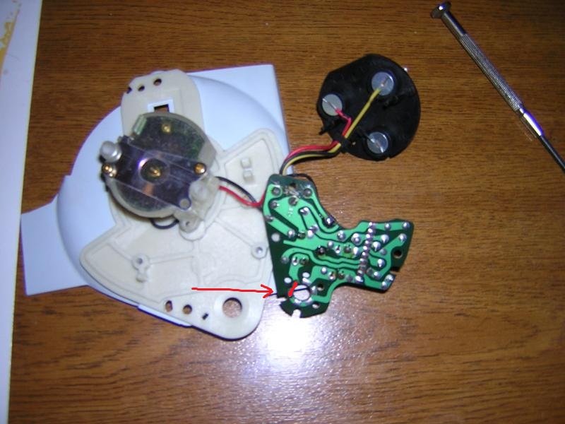

Puis a shunter le commutateur ajouter la valeur de la resistance variable au reseau

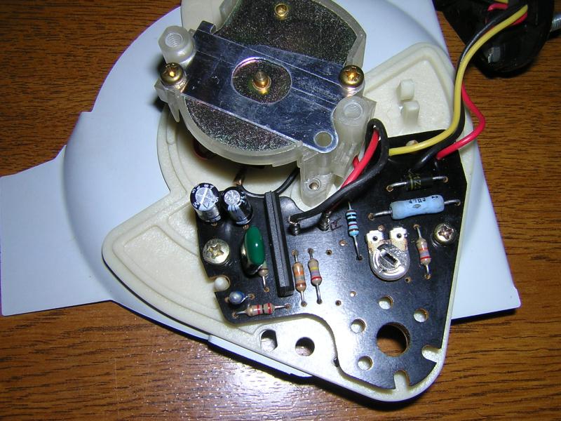

Voila ce que ca donne une fois la modif réalisée :
Il reste ensuite a ajuster la résistance variable pour etalonner le compte tours. Pour ca on peut utiliser un autre compte tour ou un générateur BF en utilisant la formule suivante (pour un 8 cylindre evidement)
RPM = (F / 4) * 60
ex pour 3000 rpm : F = (3000 /60)* 4 = 200 Hz
