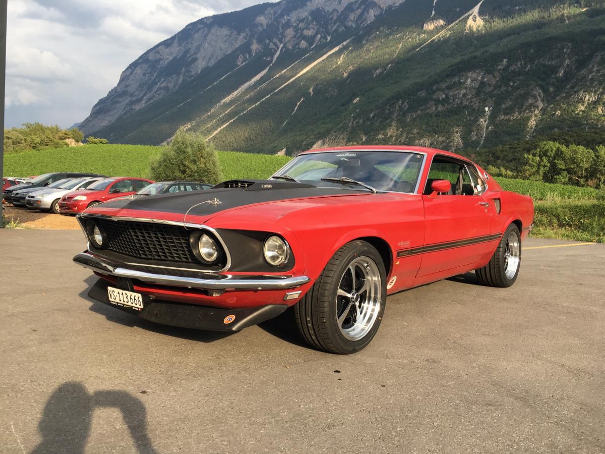

Posté 17 May 2015 - 09:26 PM
Et elle promet !
