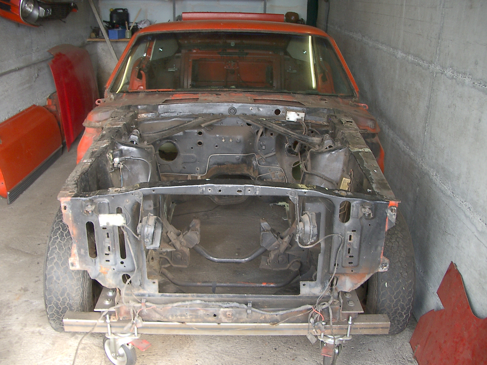

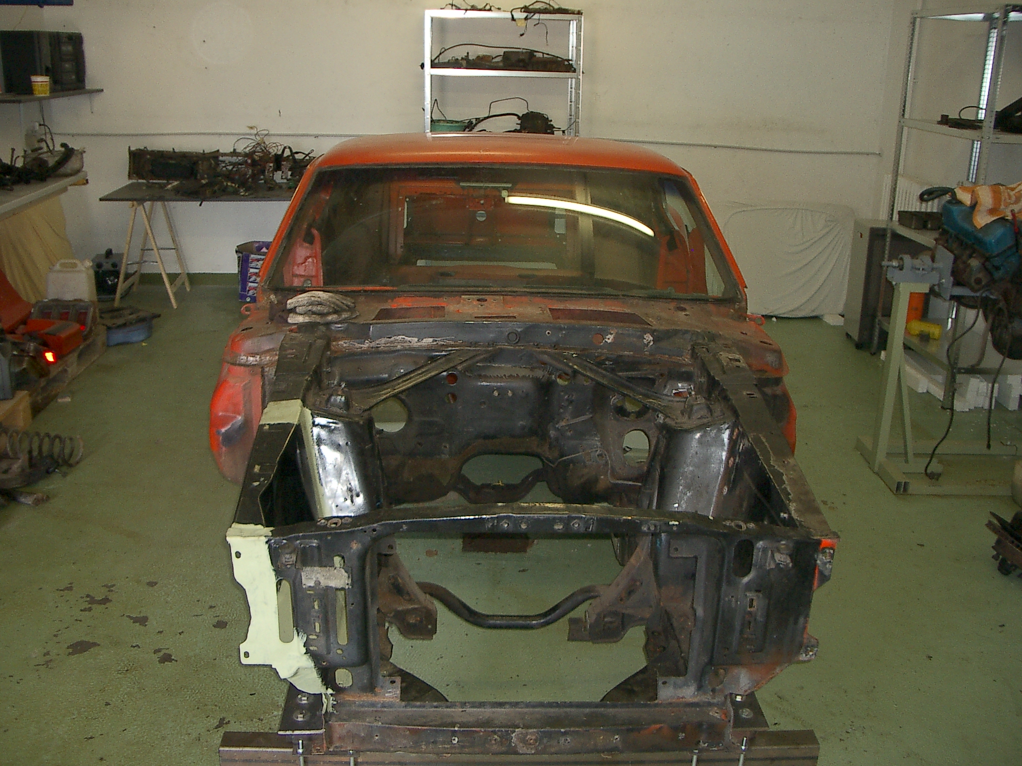

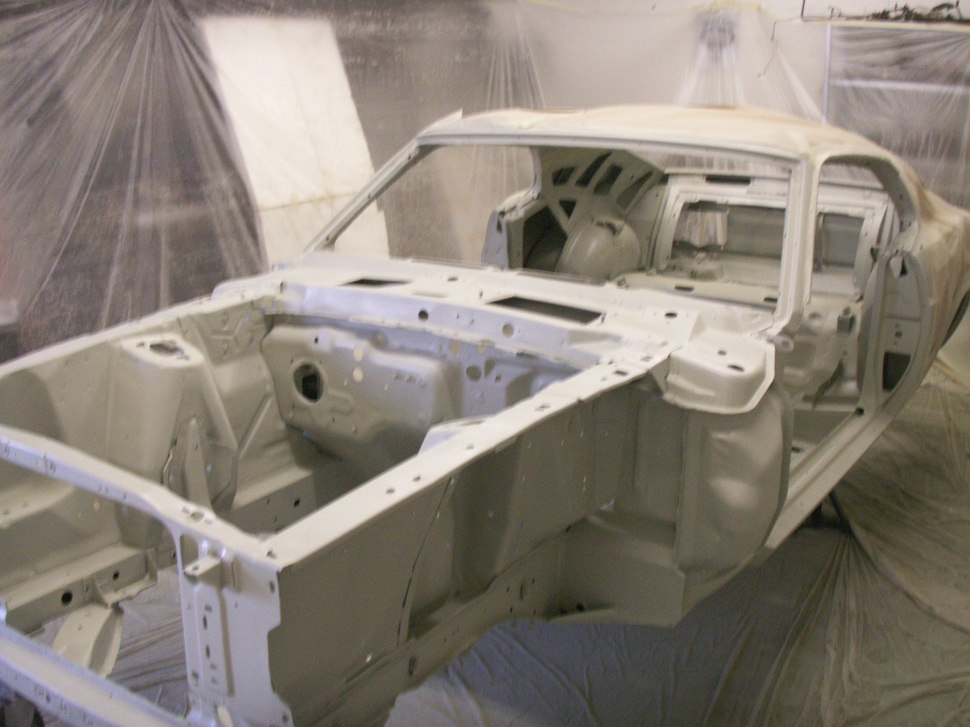

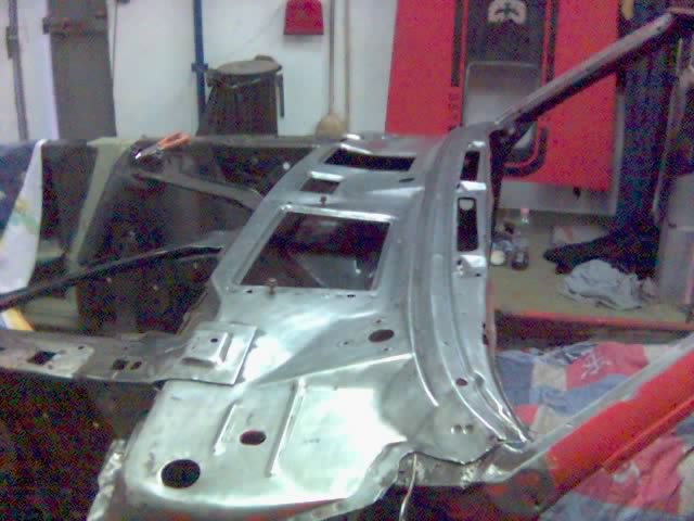

J'ai d'abbord démonter les entrailles (moteur, boite, intérieur) afin de m'attaqzuer à la tôlerie
Ensuite j'ai remplacé : les planchers, les boxs de torssions avant, la face arrière et bien d'autres tôlesIMGP1055.JPG

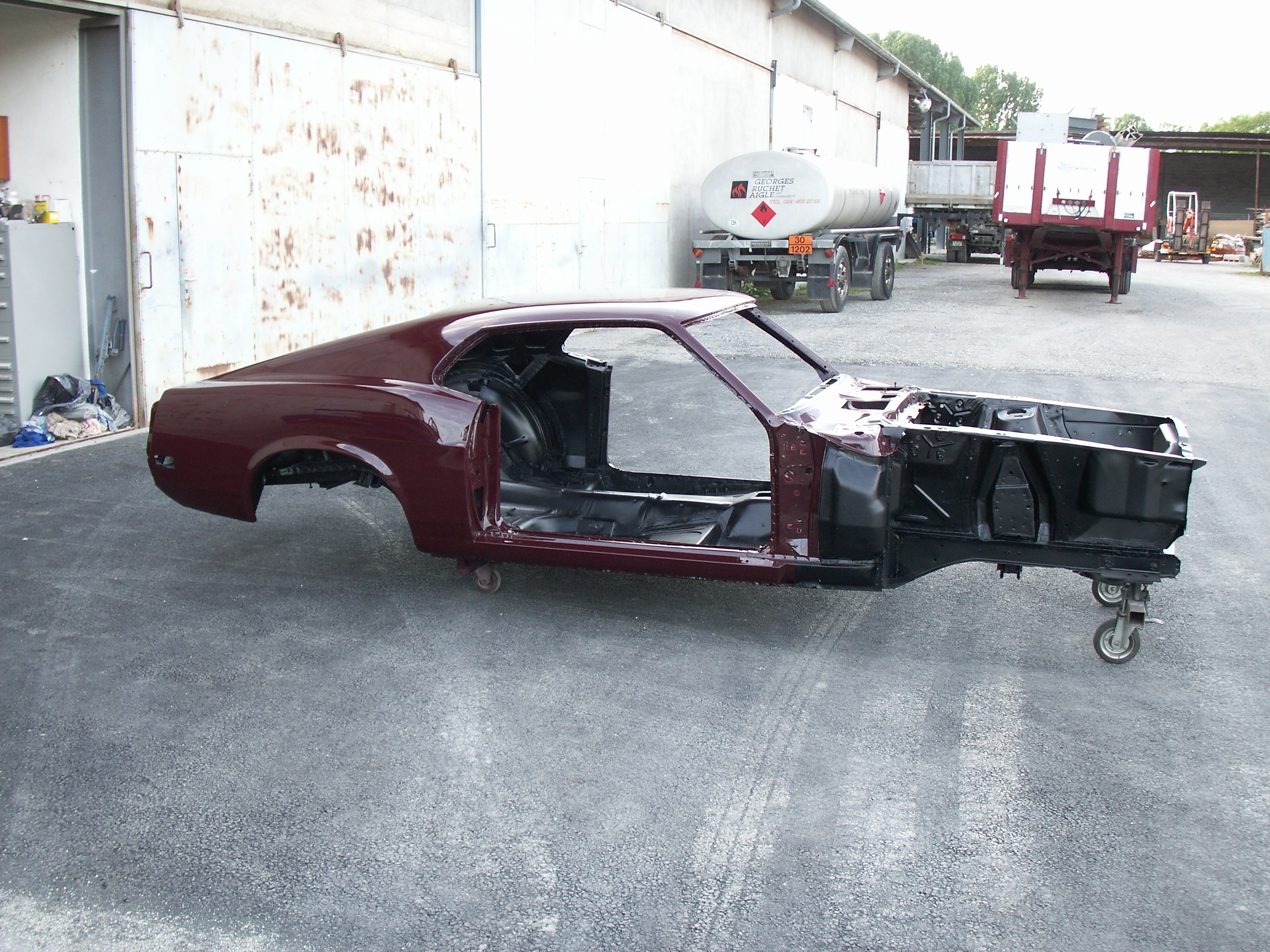

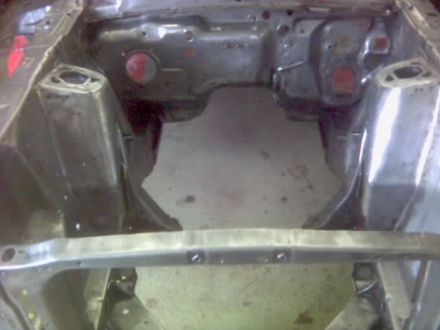

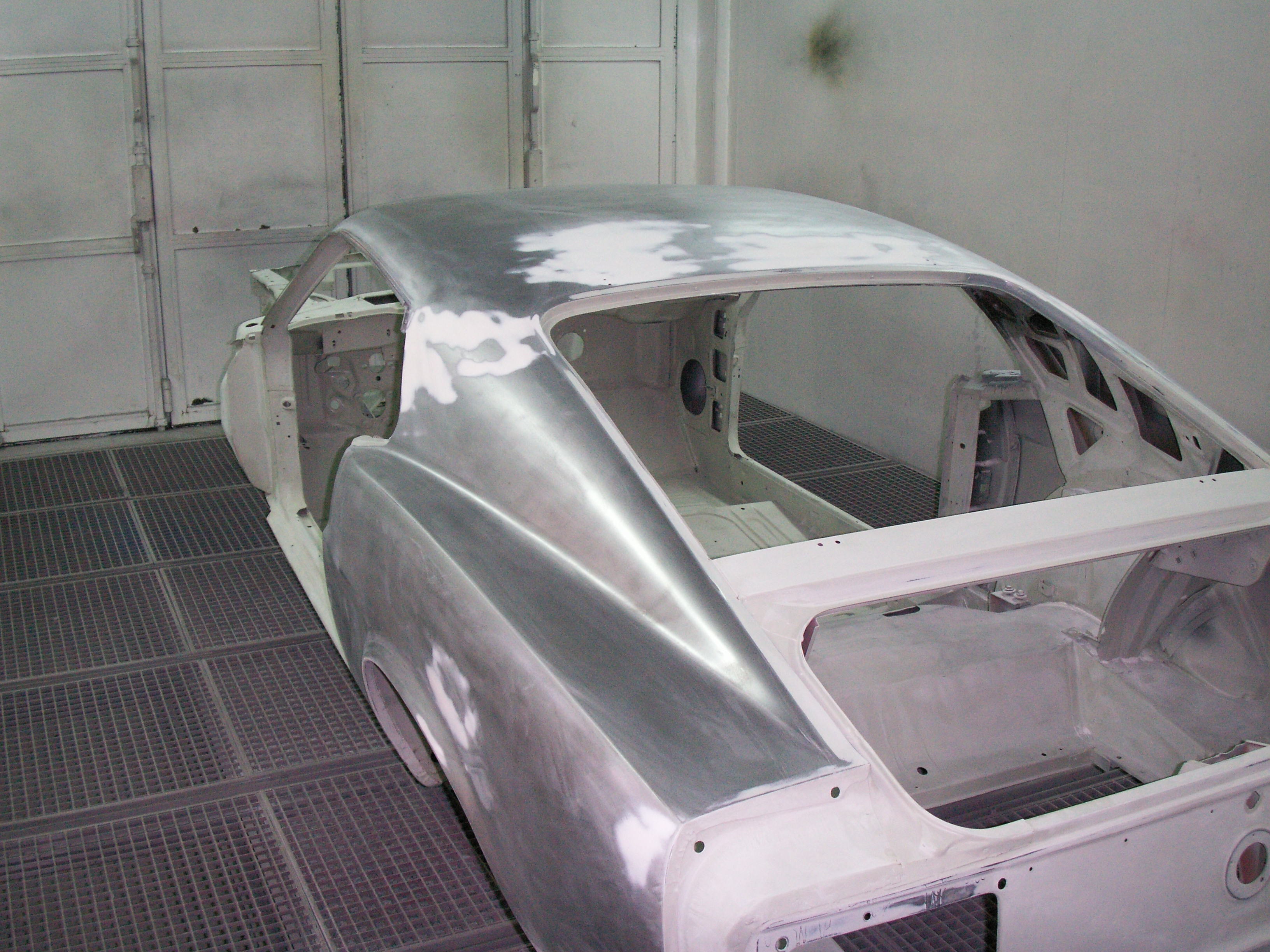

Ensuite passage de la caisse à la brosse métalique afin d'éliminer toutes traces de rouille et de peinture.

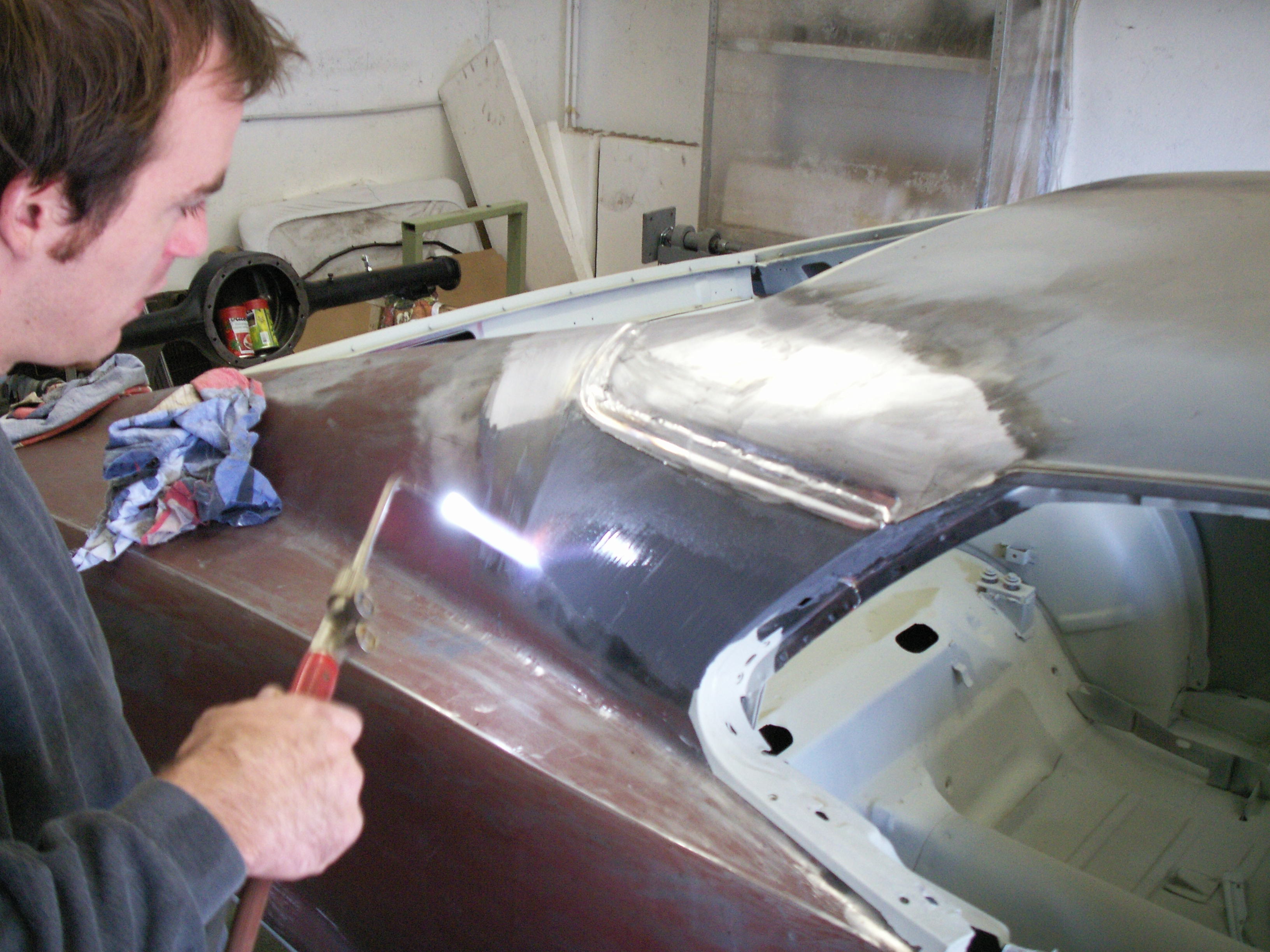

J'ai fait appel à un ami afin de refaire les joints en étain

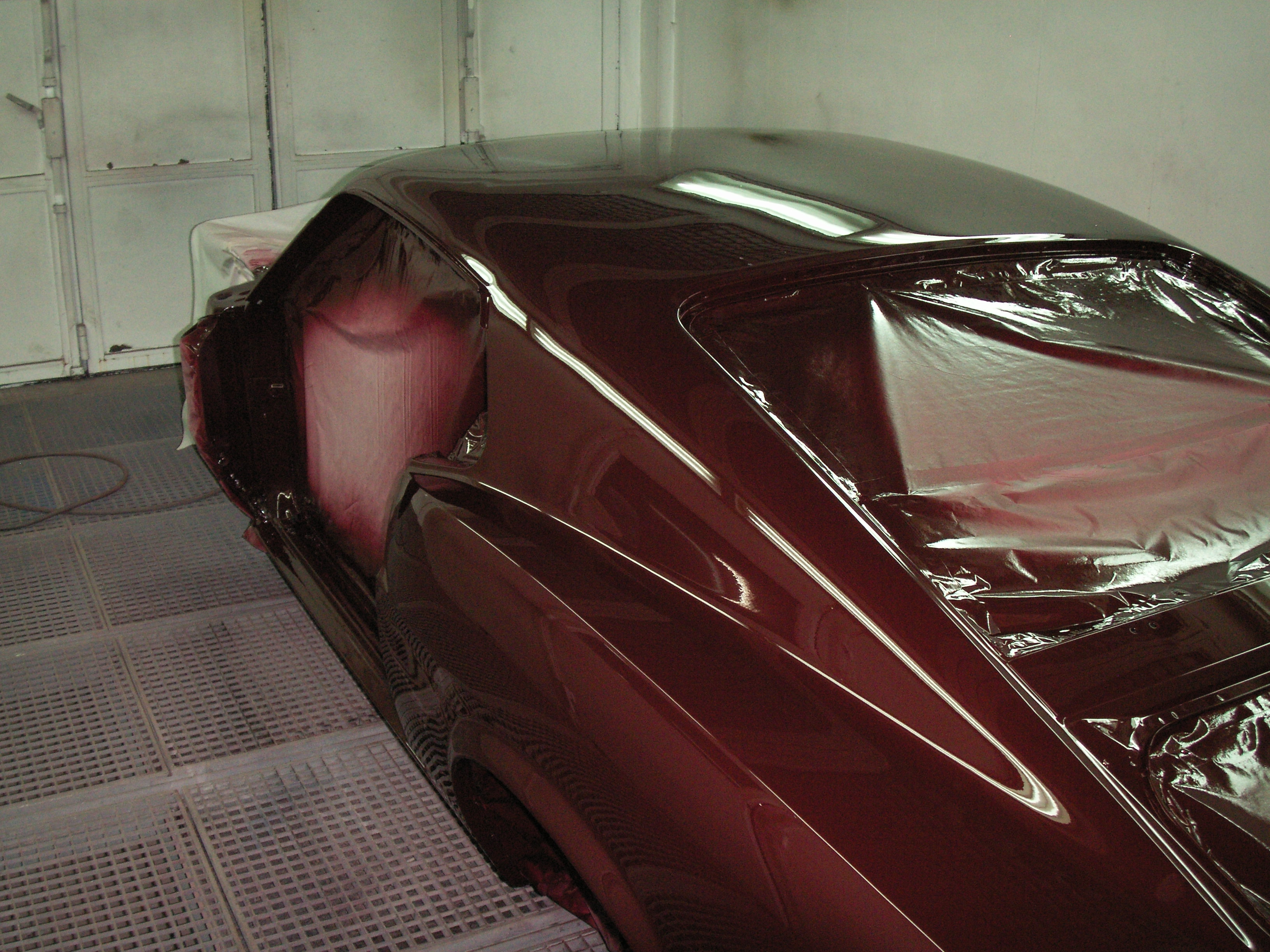

Puis un voile d'epoxy
et enfin la teinte....

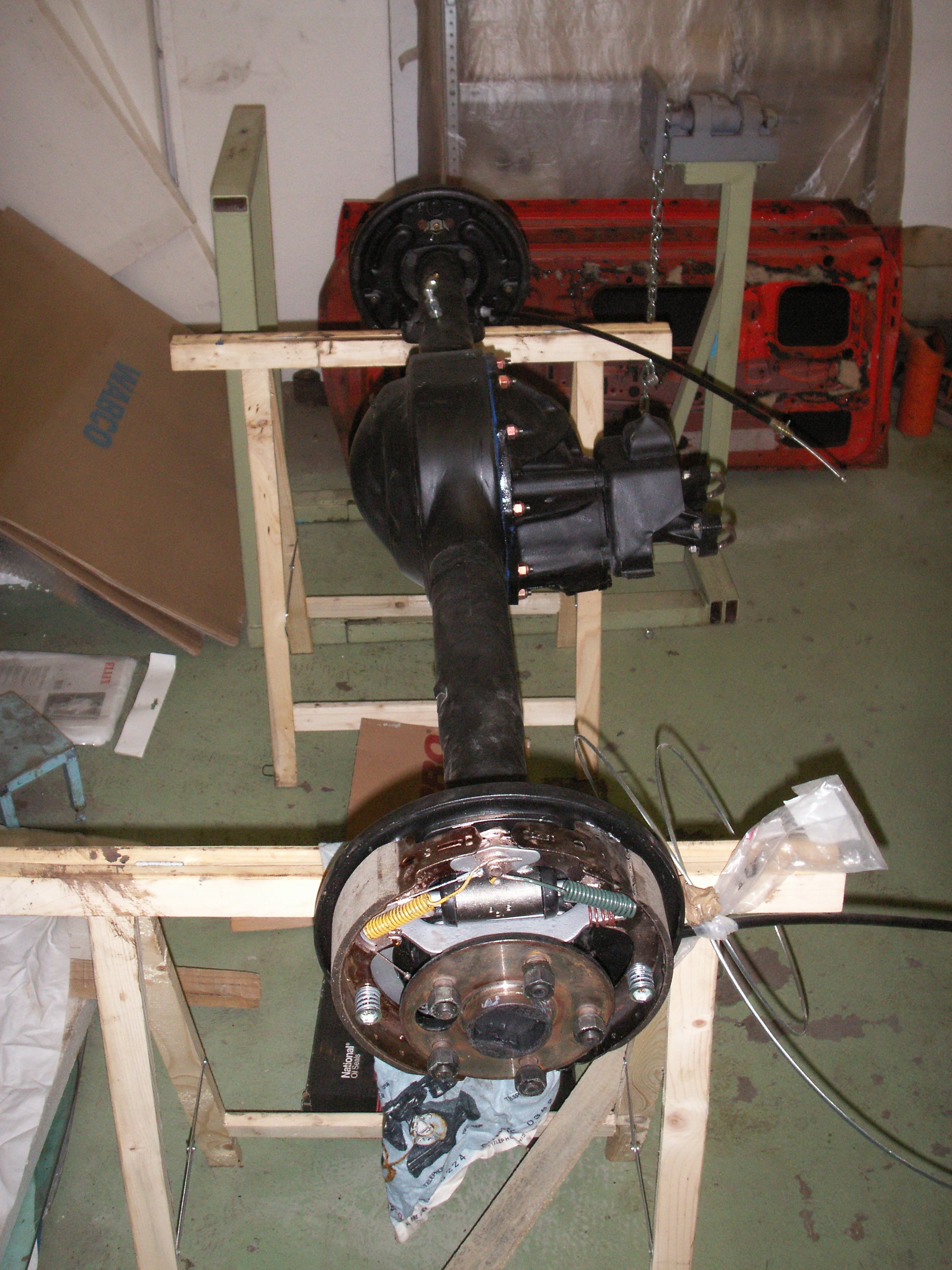

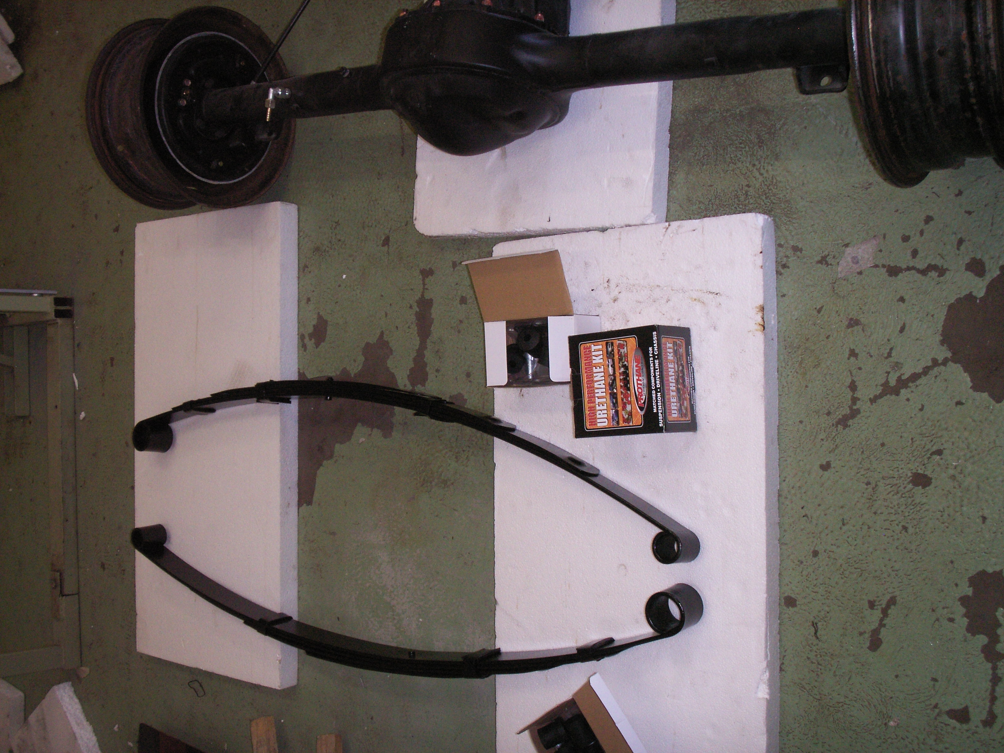

Voilà pour la partie mécanique..
J'ai refait à neuf tout l'essieux arrière( differentiel, freins, roulements, sablage des pièces metalique et peinture haute température)

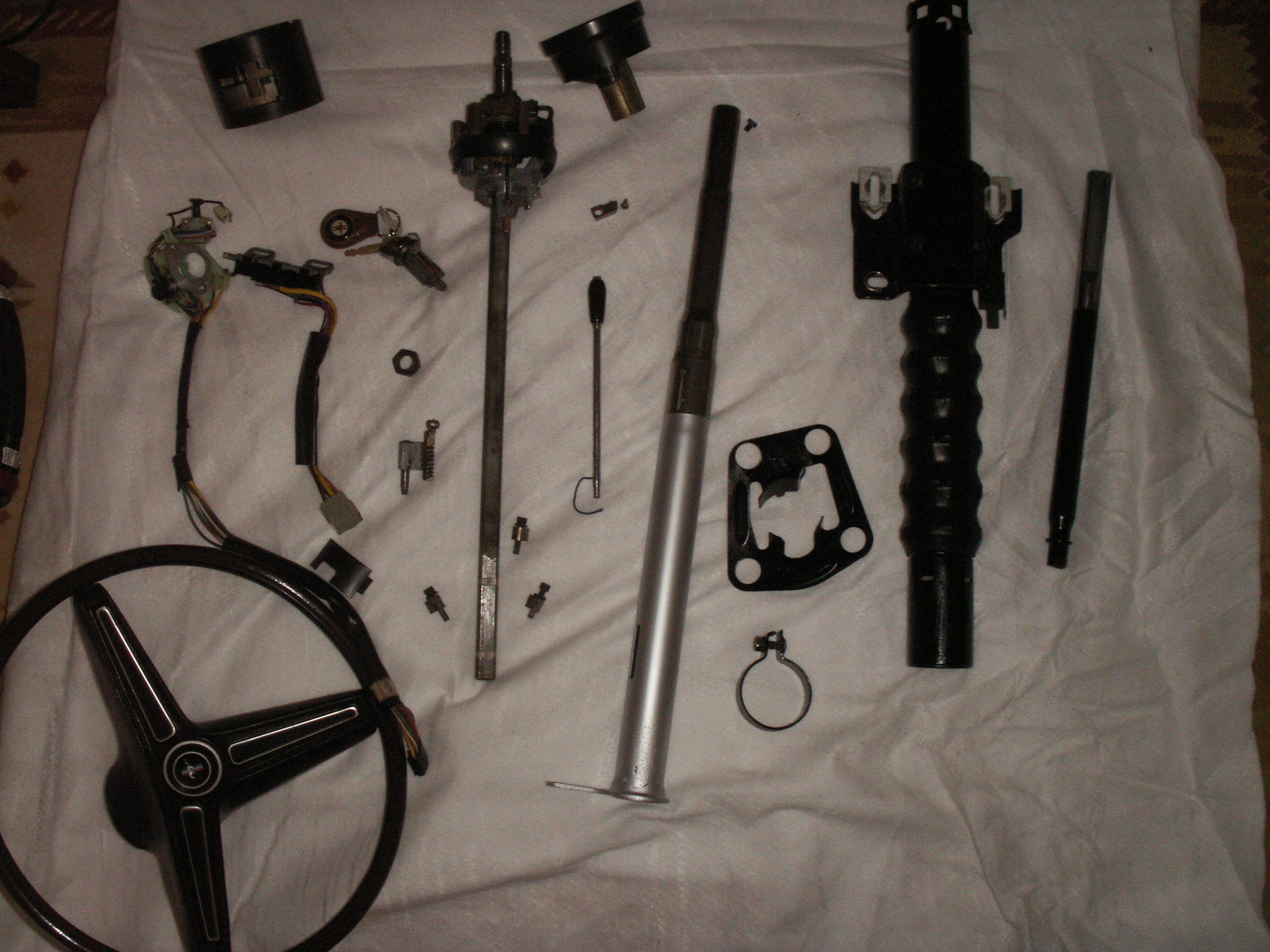

La colonne direction à été démontée, brossée et repeinte
mais le moteur lui attent sagement son tour.. :)
YEs... Géniale et gros boulot... Allez vite la suite je suis impatient de voir !!!! le monstre
Merci et pas de problème je vais essayer de faire un max de photos au cour du remontage...
je la connais tres bien cette voiture
cela fait plaisir de la voir comme ceci beau travail
en esperant te croiser bientot sur les routes
merci! Tu la vue à romont?? J'ai souvent vu ta voiture mais j'ai jamais vu son proprio... toujours à la cantine?? :D Sur la route ça ne sera pas pour tout de suite.. mais lors d'une concentration peut être!!

...photos_news_045.jpg ....
c'est quoi le truc bleu autour du nez de pont ? :blink:
Ce message a été modifié par Romuald - 28 May 2007 - 06:14 PM.
pate a joint :rolleyes: !!!!
ha ouais je vois, ... pus les moyens d'acheter un joint ? tout craqué le blé dans la peinture et dans le tube de pate ? Financierement parlant, c'est mal calculé, il y a plus cher de pate sur ce nez de pont que le prix du joint :rolleyes: .
En tout cas, beau modele et beau boulot de carrosserie, a mon avis, ca vaut vraiement le coup de soigner la mecanique qui va aller dedans ;-)
merci et tu veux savoir le pire??? sous la pate à joint et ben il ya à un joint donc économiquement parlant c'est vraiment stupide... enfin mieux vaut être prudent!!! :P
Exelente methode pour doubler le cout de l'etancheité en la rendant 2 fois moins efficace :)
Je te rassure il y a de la pate à joint uniquement autour des goujons et sur le bord extérieur du joint, sa surface de contact est restée neutre!!

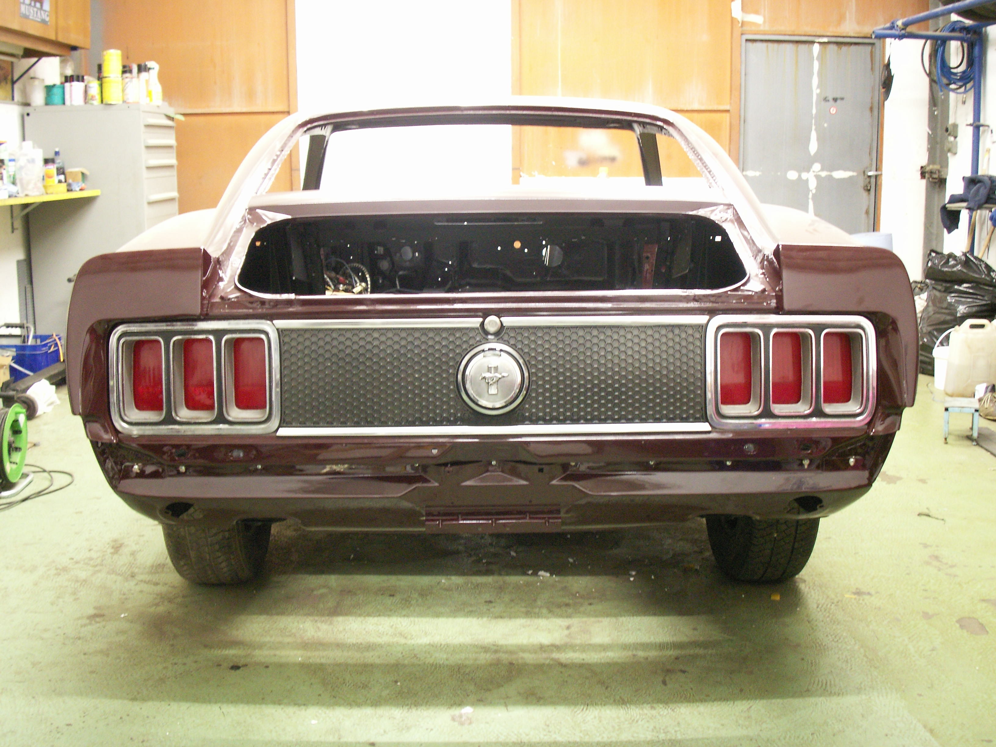

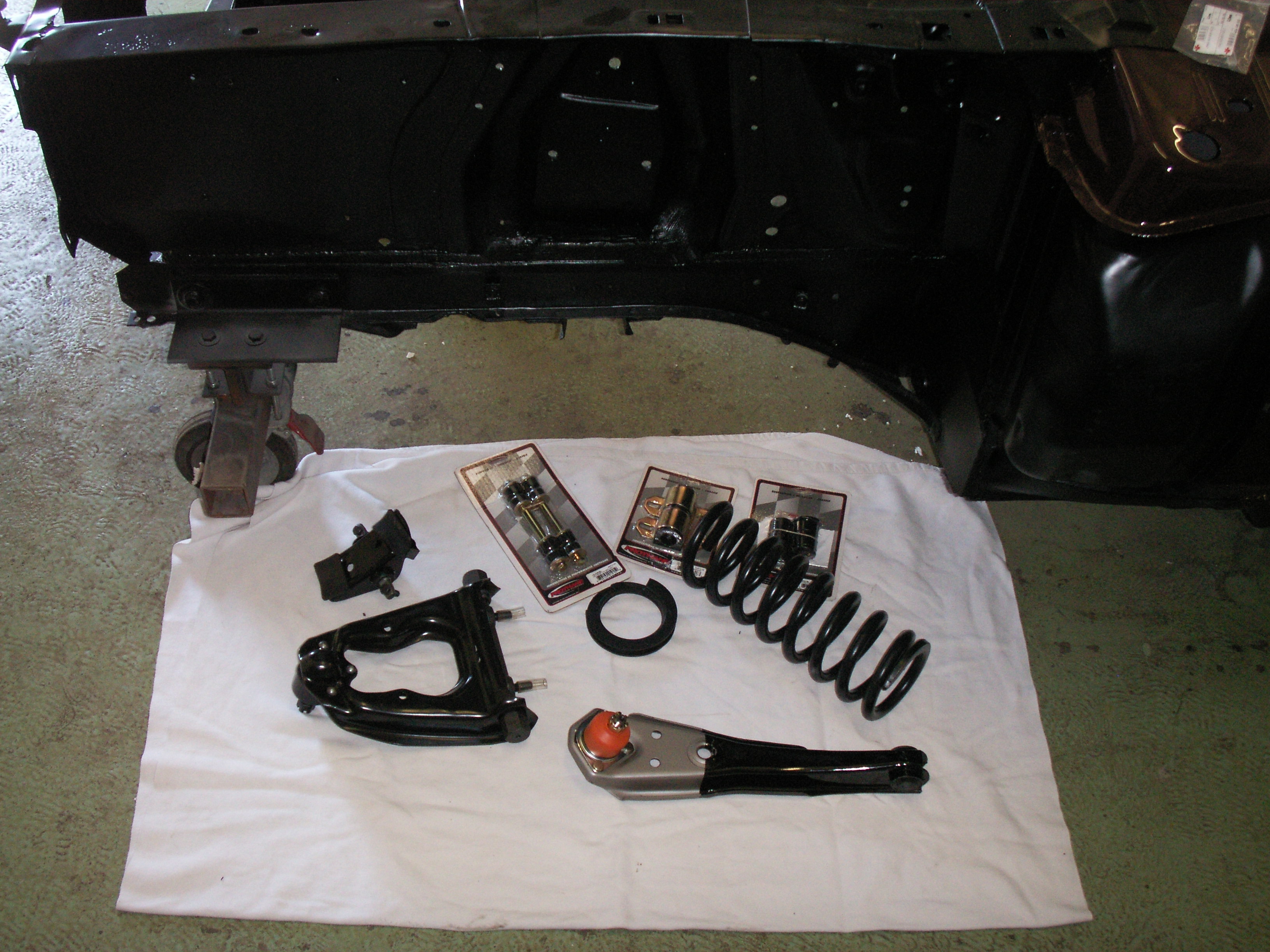

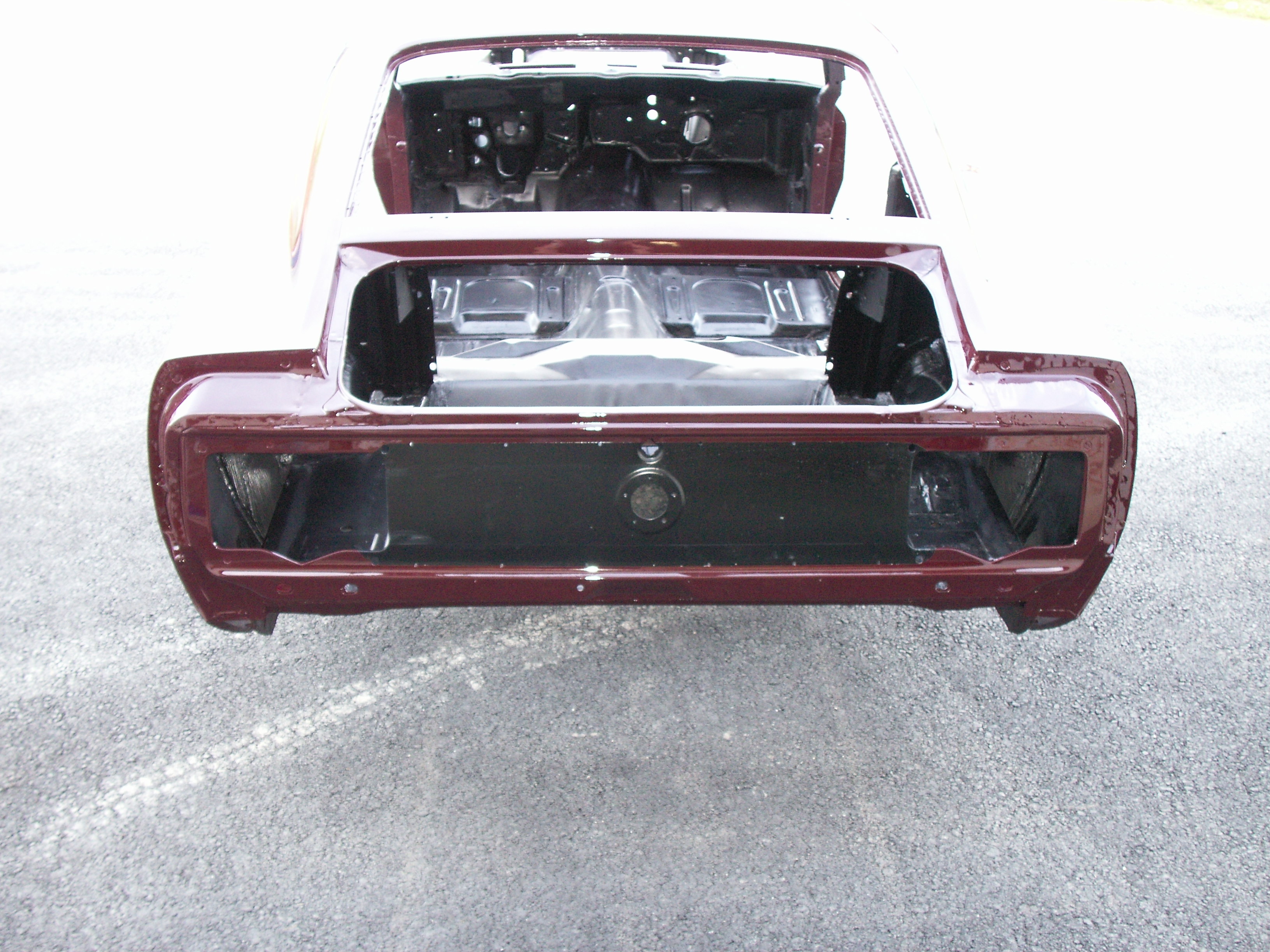

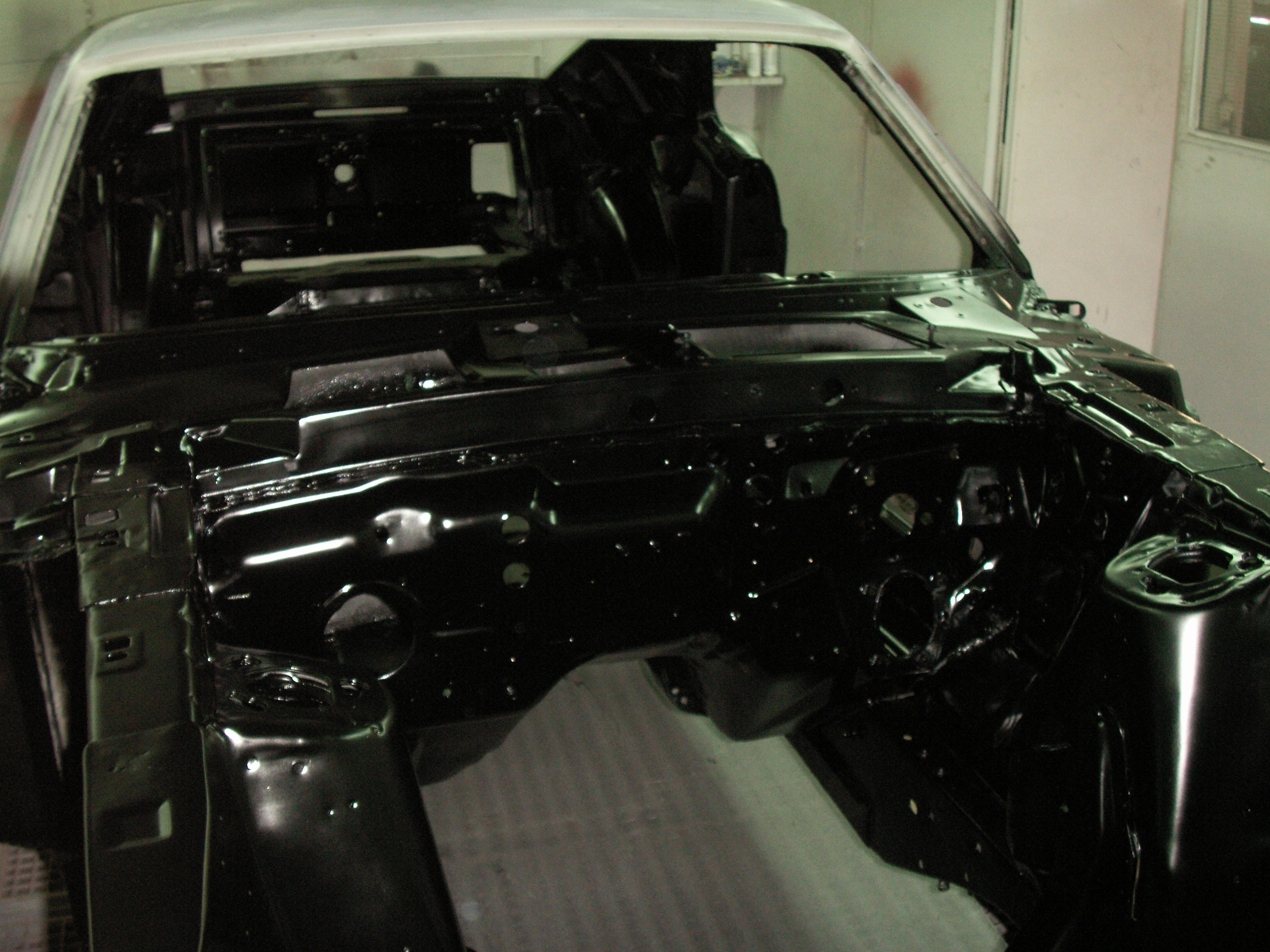

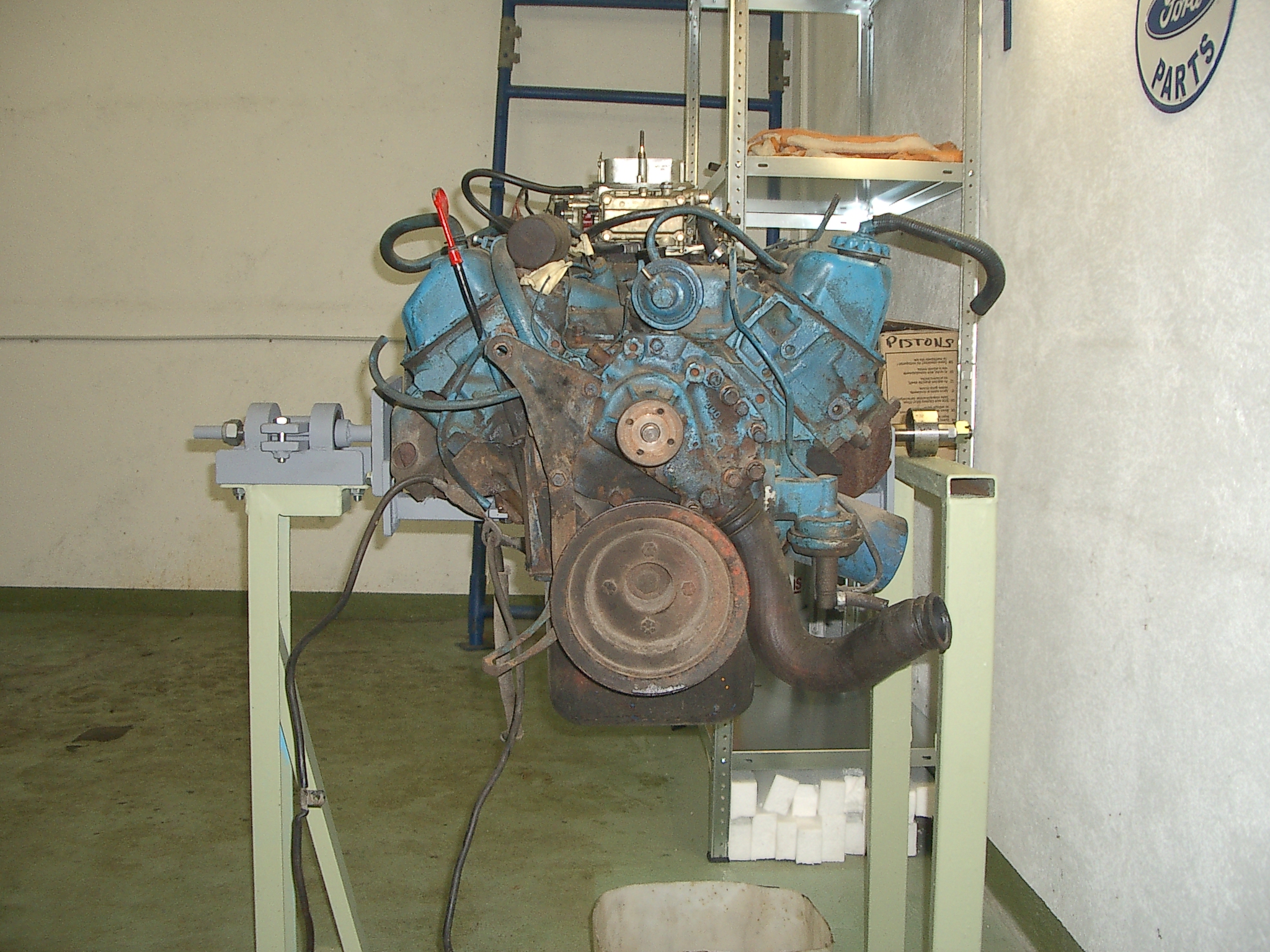

Bon ben voilà après tous ces repas et apèros je trouve le temps de mettre deux ou trois photos de ma mustang dans son état actuel...
Je n'ai pas fais une avance extraordinaire mais son allure à changé.
Voilà ou j'en étais
Puis j'ai mis l'essieux arrière

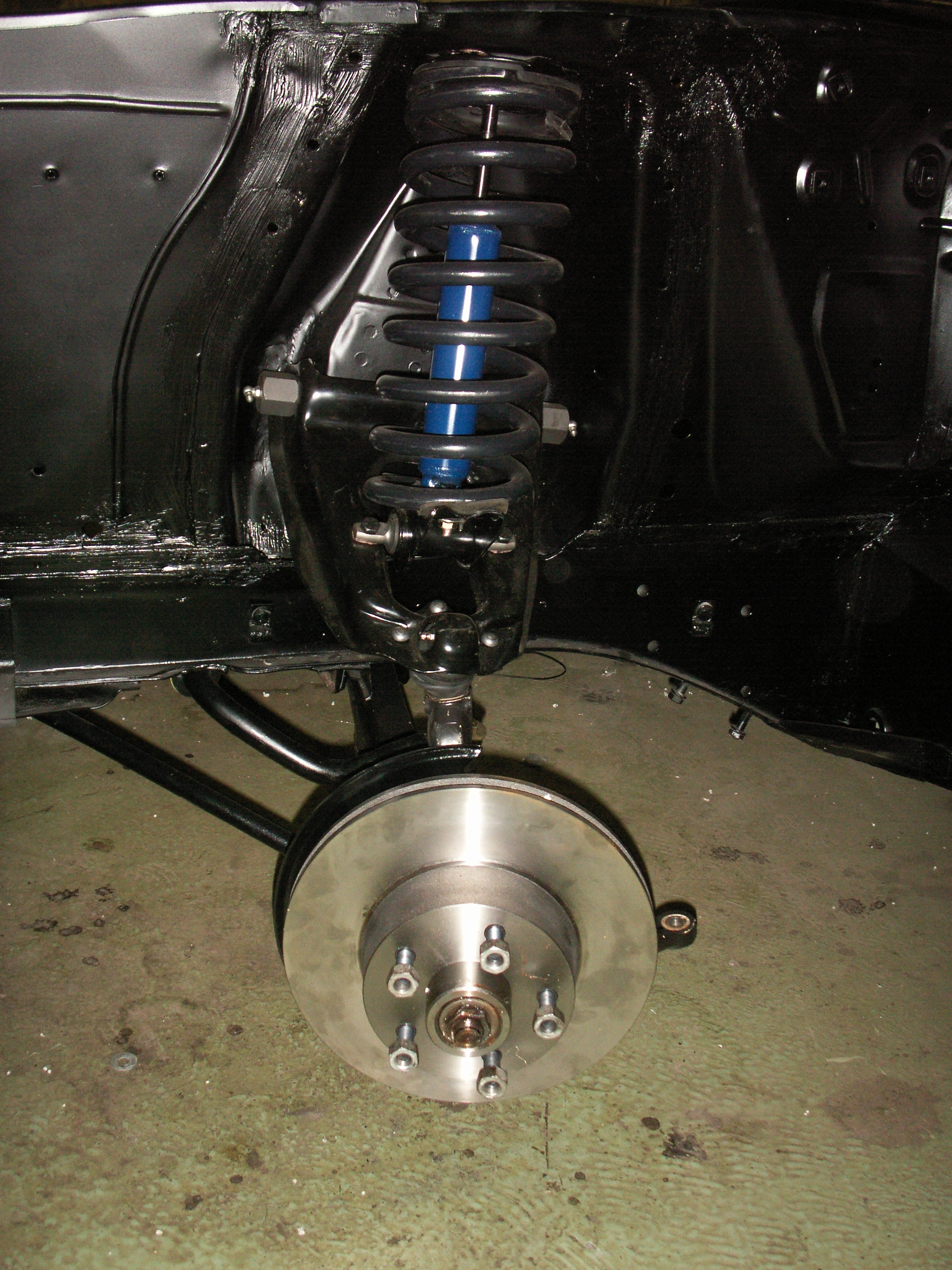

la suspension avant est remontée à son tour
j'ai aussi remonté les accessoires de la face arrière histoire de me remonter le moral avec une belle allure
