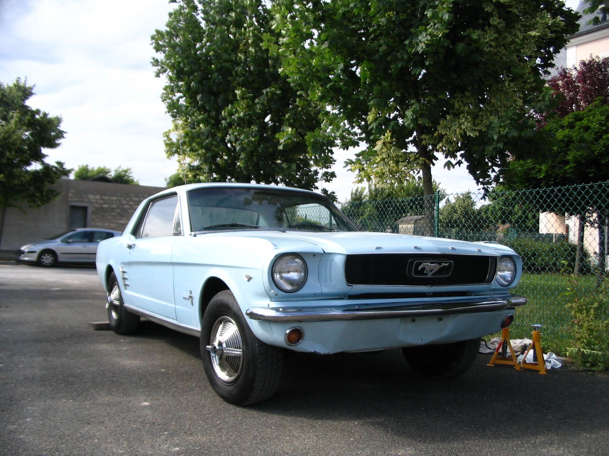

Bonjour,
J'ai enfin acquis ma mustang de 1966! Depuis le temps que j'en voulais une...
Sa data plate est 6 RO 7 C 206020 65A F 22 26E 71 66
Donc, sauf erreur,
6 : 1966
RO : vient de San José
07 : hardtop
C : 289 ci 2V 200 hp
206020
65A : coupé hardtop standard
F : arcadian blue
22 : blue/blue
26E : sortie des chaines de production 26 mai
71 : Los Angeles
6 : pont 2:80
6 : C4 auto
Elle a comme également une direction assistée, une ligne d'chappement double, des freins à disques (non asisté, il me semble), une clim démonté dans le coffre.
D'ailleurs, comment puis je vérifier qu'il s'agit d'option d'époque ?
Il y a quelques travaux à faire mais j'espere qu'elle pourra rouler rapidement.
En 65-66, les modèles avec ou sans DA ont tout le système de direction différent : le passage non DA --> DA (et inversement) est une opération plus compliquée que sur les modèles suivants. De plus, vu le côté m***ique des DA Bendix de 65-66, ce serait étonnant que quelqu'un se soit amusé à mettre une DA d'origine si la voiture n'en avait pas.
Les "code C" (289-2V) avaient un échappement simple.
Les freins à disque n'étaient pas assistés en 65-66 (une grosse erreur, ton mollet droit va vite s'en rendre compte :P , erreur rectifiée en 67). S'il est marqué "disc brakes" en énorme sur la pédale de frein, c'est un indice : il est rare qu'on change tout le pédalier en passant des tambours aux disques ;-)
Si c'est une clim d'origine (en particulier l'évaporateur, c'est-à-dire la partie qui est dans l'habitacle) et que tu n'en veux pas parce que ta voiture n'en avait pas d'origine, je suis intéressé :mrgreen: (sans rire, les systèmes d'origine se vendent la peau des f***es sur eBay). Par contre, remettre le système en route n'est pas une opération simple, et il faudrait d'abord savoir pour quelle raison il est dans le coffre :rolleyes: .

Bonjour, merci pour votre accueil et vos réponses.
je pense donc que la DA est d'origine.
par contre, il me semble que les freins ne sont pas d'origine mais qu'il s'agit de freins de 67/68 car il s'agit d'un double circuit. Les freins à disques de 67/68 étaient forcément assistés ? Je dit ça car en la conduisant, mon mollet en avait déduit (en faisant le tour du quartier) que ce n'était pas assistée...
donc l'échappement n'est pas d'origine.
concernant la clim, la boitier de ventilation est monté à l'intérieur mais le compresseur est démonté dans le coffre (donc il ne tient pas les biéres au frais, dommage !!!), il semble un peu boueux.
Je regarderais plus tard aprés avoir regardé mes fuites d'huiles et d'essence...
