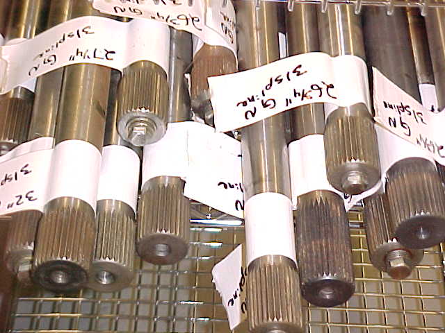

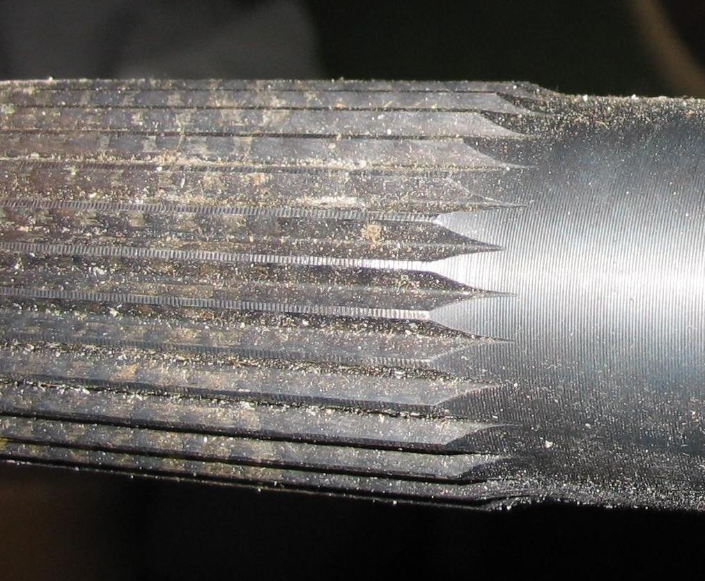

Il est amusant de constater que parfois certaines marques jouissent - à tord ou a raison - d'une certaine réputation qui peut être parfois très surfaite! Dans le cas de cet exemple interessant d'arbre twisté, la première chose que l'on constate immédiatement est une faute de conception énorme!!! Tous les demis-arbres sérieusement construits ont une réduction du diamètre après les cannelures (voir photo jointe). Ce design permet de faire travailler l'arbre en torsion sur toute la longueur réduite en diamètre et non pas seulement sur la section réduite au niveau des canelures ce qui donne beaucoup plus de flexibilité et donc d'endurance mécanique aux arbres en général et aux demis arbres de roue en particulier. Evidemment en prix de revient de fabrication il y a une méthode qui est plus chère que l'autre mais comme je le dis très souvent: je n'ai pas les moyens d'acheter des pièces pas chères de piètre qualité. Le cas de stang-rat justement rappelé par ranchero était parfaitement similaire. Pour ceux qui veulent en savoir plus sur les erreurs de conception basiques à éviter, je vous recommande le livre de Carroll Smith: "Engineer to win". Cet excellent ouvrage pour trois francs et six sous vous explique les pièges à éviter pour construire votre voiture.... et gagner!
