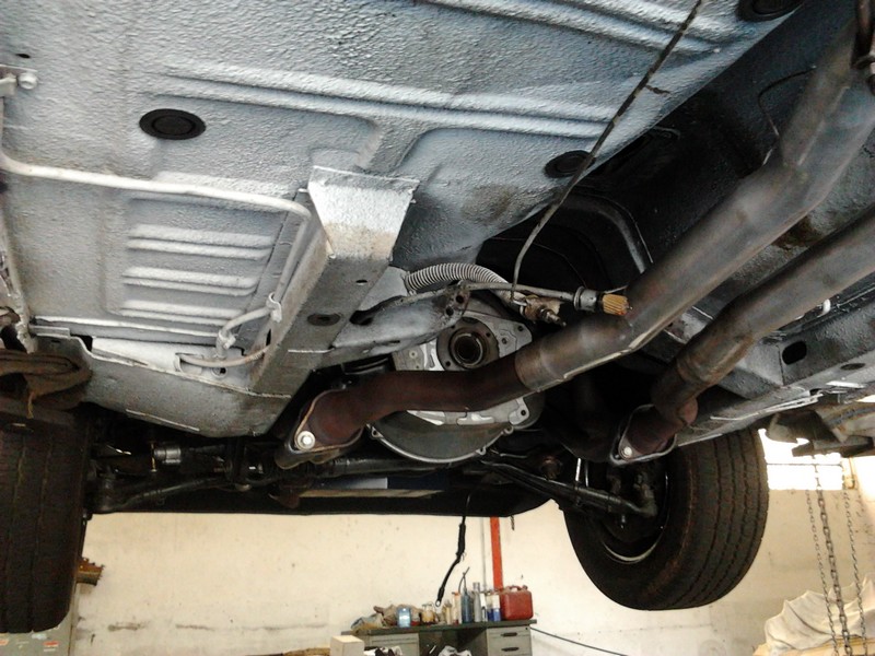

Posté 23 August 2014 - 09:42 PM
alors voila !
pour le reste je vous fais pas un dessin ça coule de source !
la voiture est métamorphosé,la 5eme tire long c'est ce que je voulais, mais la chaudière reprend quant mémé sur le dernier rapport même à 1000tr sans brocher si besoin.
B)

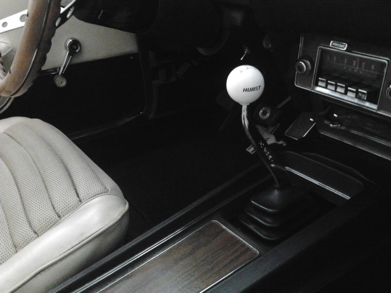

#877 CanyonCarver
Posté 25 August 2014 - 12:30 AM
Il a de la gueule, ce shifter.
Très content pour toi, man!
#878 cyril
Posté 25 August 2014 - 08:23 AM
Gaby aussi qui a fait la modif sur l'auto était satisfait ! en fait je lui ai soufflé cette mach 1 qu'il lorgnait depuis toujours, il la connais depuis 30 ans.
je doit lui ramener pour quelques petits détails, dans l’hiver...
