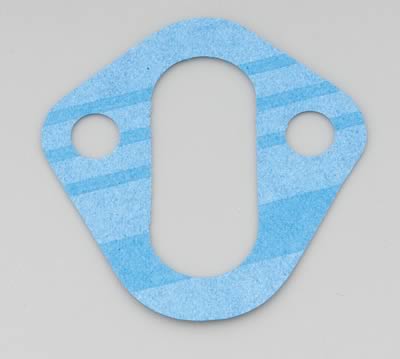

Depuis ce week-end, des que je met le moteur en marche, j'ai une fuite importante d'essence au niveau du trou en haut de ma pompe a essence... (voir image ci jointe)
c'est grave docteur ?
Merci d'avance !!

Hi all,
Merci d'avance !!
