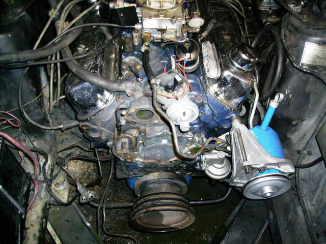

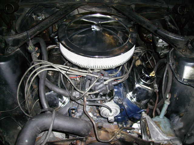

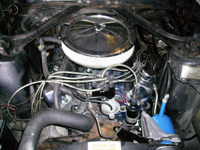

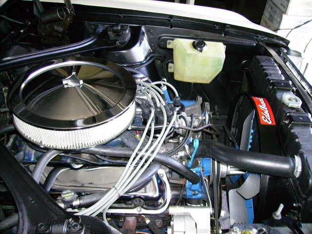

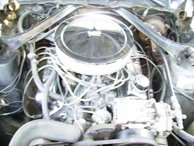

PICT032411.jpg PICT032022.jpg PICT092833.jpg merci voila les photos du compartiment moteur tel que je l'ais eu la face avant n'etait pas très jolie non plus et une photo de la face maintenant
je vous ferais une petite rétrospective des travaux éfectués depuis sont achat
a bientot

#7 franckgras
Posté 29 May 2008 - 07:38 PM
Bien mieux maintenant, beau travail.

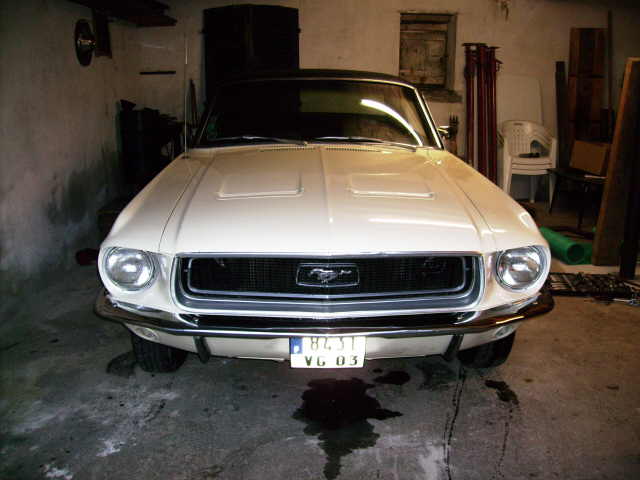

Posté 29 May 2008 - 07:43 PM
c'est pas une fuite j'ai juste shouté dans un bidon d'huile donc tout vas bien
Américan Motor Cult
#9 franckgras
Posté 29 May 2008 - 08:23 PM
Sur la route, on dirait du liquide de refroidissement.

Posté 29 May 2008 - 08:48 PM
oui sur la photo du milieu il sagis bien de liquide de refroidissement mais le probleme à été résolus
depuis c'était mon bouchon de radiateur qui était foutu
des que la temperature montait le ressort se comprimait et ça sortait par le trop plein
perso moi ça ma arrangé le jour de l'achat on en à déduit un joint de culasse et j'ai fait baisser le prix
mais ma réponse d'avant concernait la photo dans mon garage le sol est crade car je fait ma mécanique
à meme le sol (j'ai pas la chance d'avoir un pont) et souvent y'a des trucs qui se renverse
la je terminait tout jute de changer mes durites de DA
Américan Motor Cult

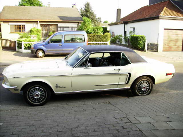

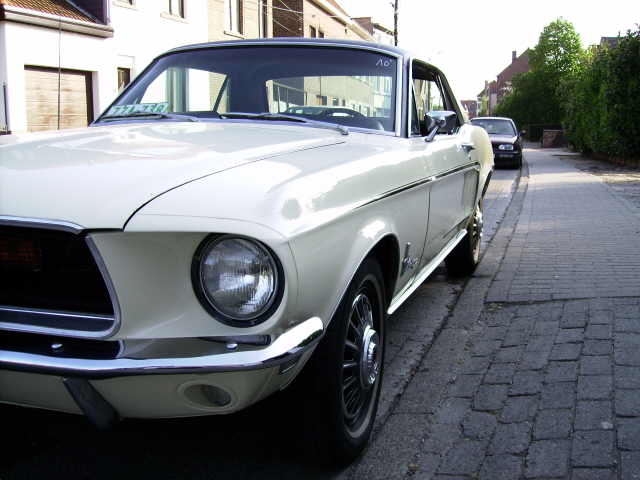

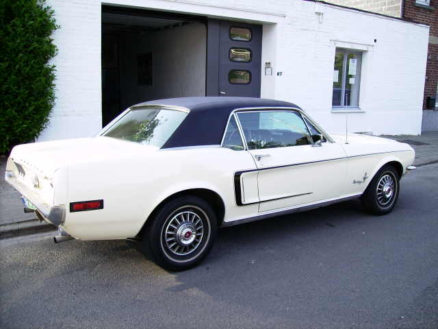

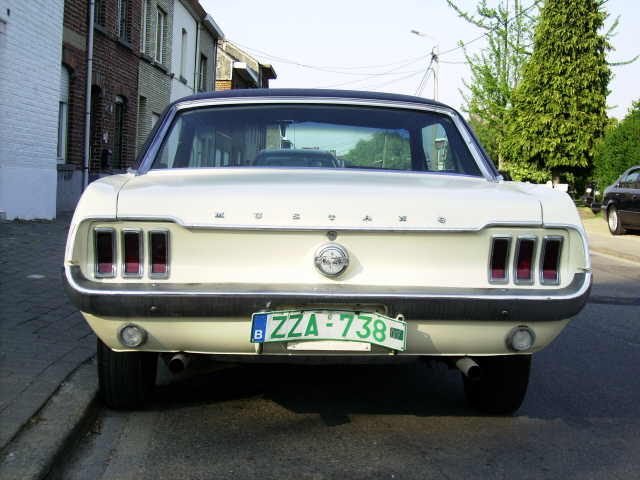

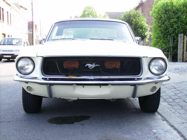

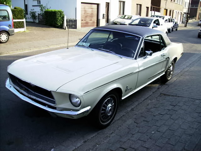

PICT046099.jpg salut à tous alors quelques tof de ma belle le jour de l'achat en belgique
ce jour la j était comme un gamin devant un magasin de jouets le coeur s'embale
et pourtant il faut garder les pieds sur terre vus les éscrocs que lon trouve sur le marché
(j'en ai vu beaucoup au cour de mes recherches) mais tout c'est bien passé malgré le doute sur le joint de culasse qui au finale ma bien arrangé.PICT032344.jpg PICT032555.jpg PICT032188.jpg PICT032666.jpg
le 9 mai 2007 la voiture arrive enfin chez moi(livrée par le garage)moi je suis bloqué au travail
et je n'en peut plus d' attendre les dernieres minutes sont interminables et après la libération
je peut enfin me ruer vers ma mustang adorée
tout vas bien jusqu'a la première virée cauchemardèsque il fait très chaud ,embouteillage
suite à une grève dans la foulée controle de police pas de plaques d'immat pas de papiers officiels
juste les photocopies et la plaque californiene par chance pas de place pour me verbaliser sous pène d'agraver la circulation(la j'ai eu très chaud) pour finir suite a l'embouteillage quiu n'avance pas je vois
une station de lavage en attendant que ça ce calme je décide de lui faire un petit nettoyage de printemp
et la le drame elle veut plus repartir l'auto démare sans soucis et quand je met une vitesse elle cale
apres de nombreux coups de fils au mustang club de france (encore merci) il s avere que malgré
le fait que je n'ai pas lavé le moteur au karcher l'eau a coulée sur la fiche éléctrique qui vas jusqu'à la boite
faut contact et voila 2 heures plustard je rentre enfin a cuse d'une p...in e fiche pas étanche.
apres un petit tour chez l'électricien tout vas bien et la comence la remise a niveau
de mon poney car pour faire la carte grise il faut le CTvalide et ma belle et propre mais stock
avec 40 ans d'usure dans les rotules
premiere commande de pieces:kit refection carbu,pompeà eau,fixation batterie,kit de freins arrieres,
les 2 croisillions d'arbre, les u bolts,kit de refection du verin de DAtoutes les rotules de direction,
jauge de température d'eau,toutes les durites de freins AV AR,le maitre cylindre,joint de carter moteur,
filtre à huile et jauge d'essence total 1680 eur de pieces et quelques heures de boulot jute pour passer le CT pour enfin avoir ma carte grise
RDV pris pour le CT et la je tombe sur un gro c.. il me la refuse parceque le rétro interieur n'est pas fixé
et un soit disant frein de parking inéficace alors que tout est neuf
la contr visite arrive et il me dit cet abru..i que de toute façon il me la passerait pas :blink: la je suis à deux doigts de cometre un meurtre finalement je change de controle et elle passe les doigts dans le nez :D
récompence du travail bien fait et je suis passé dessous avec le controleur les dessous dela belle sont exempt de rouille elle est vraiment super saine et ça ma fait tres plaisir de la voir vraiment bien de dessous
la suite plus tard si ça vous interesse a plus

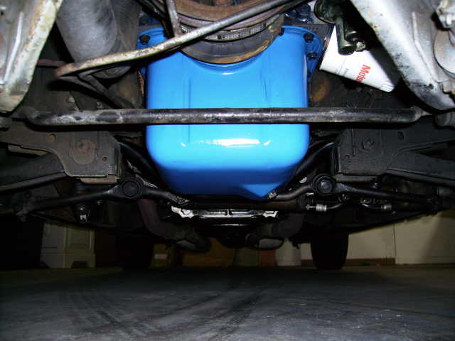

la photo du carter moteur ayant choisis sa place toute seule il faut savoir que j'etait déja passé par la le carter était rouillé il y avait preesque plus de peinture dessus

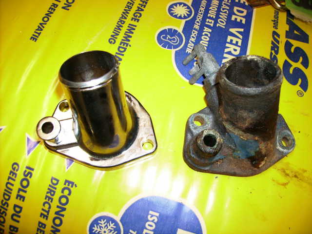

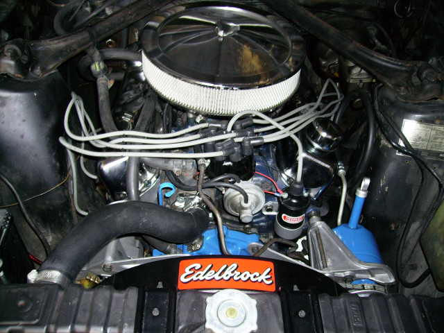

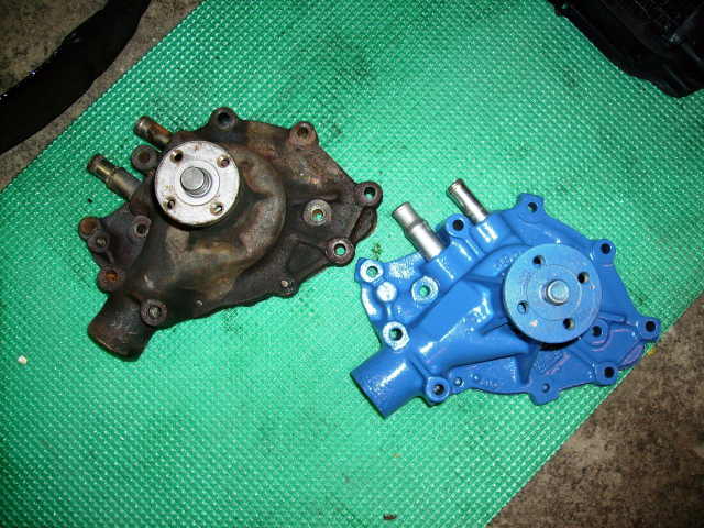

PICT108455.jpg PICT108666.jpg PICT046122.jpg PICT092333.jpg PICT108344.jpg PICT136588.jpg PICT108877.jpg PICT141911.jpg bonjour à tous je revient pour la suite des évenements
donc une fois le controle en poche j'ai commencé à me faire des petites balades pas tres loin
de chez moi pour pouvoir la fiabilisée sans avoir le stress de tomber en rade à 200 bornes de la maison
et petit à petit les pannes sont arrivées :(
la premiere ce fut le truc le plus con du monde une jauge déffectueuse et panne seche :D retour a la maison j'en profite pour changer la jauge refaire le carbus toutes les durites et la pompe a essence
ensuite je part faire une petite virée et la pas le temp de sortir du garage une durite de la DA qui explose
au premier coup de volant donc nouvelle commande de pieces toutes les durites de DA montage du kit verin
et réfection du control valve
sortie suivante une durite de radiateur pourtant encore bien souple mais fendue au niveau du collier
re commande les 2 grosses durites du radiateur la petite by pass changement de la pompe à eau du thermostat housing et montage d'un calorstat qui etait absent lors du démontage le radiateur etant ok on
touche pas
mais j'en proffite pour me monter un allumage pertronix une tete de delco et le doigt d'allumeur neuf
ainsi que les bougies

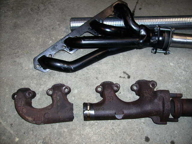

un de mes collecteur etant cassé en deux je me suis fait un petit plaisir en prenant des 4 en 1 shorty
hedman tres bien mais un peut chiant a monter car les trous de fixations ne sont pas tres bien ajustés
et au moi d'avril petite balade on s'arrete manger et la elle ne repart plus

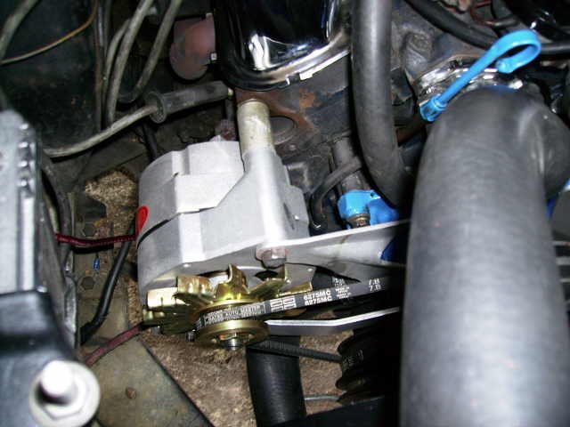

alternateur mort changé pour un powermaster 100 A et depuis nous coulons des jours heureux
et chaque balade est un grand moment de bonheur :D

dans sa configuration d'origine je trouve qu'elle manque cruellement d'agressivitée et pis
vu que maintenant elle aura un beau 331 sous le capot il faut bien que le plumage soit a la hauteur
du ramage :D
merci a tous pour les conseils que j'ai pu glanner sur le site
a bientot avec des belles photos d'une vrai resto(avec les mains pleines de cambouis et tout et tout :D )
