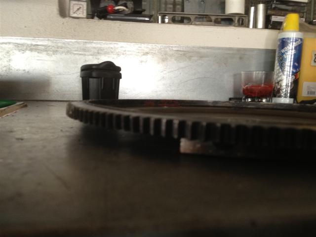

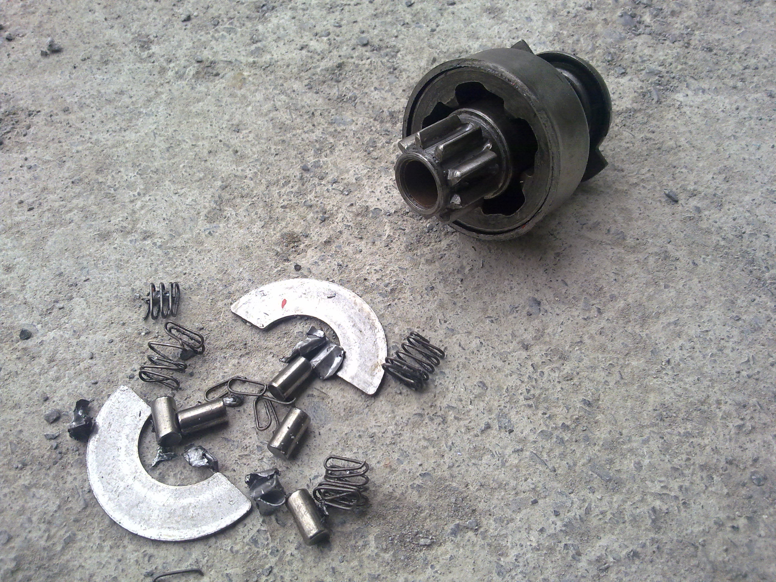

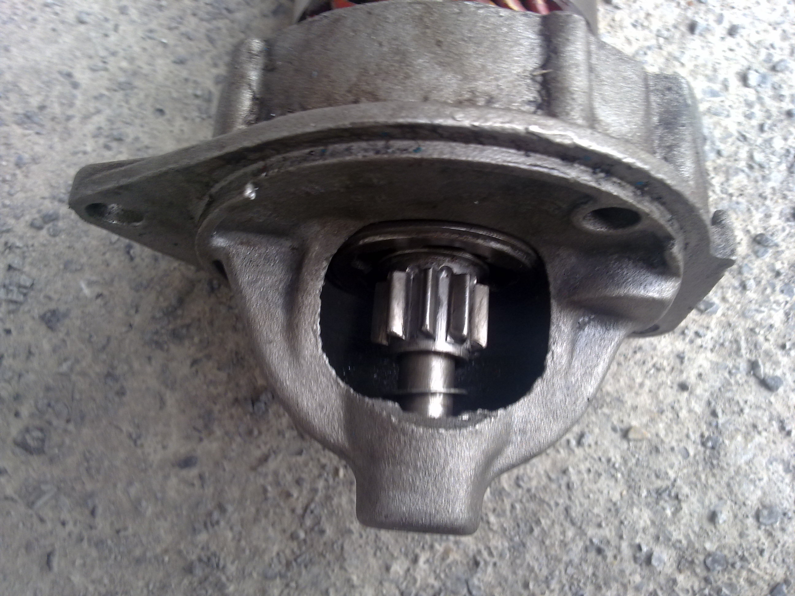

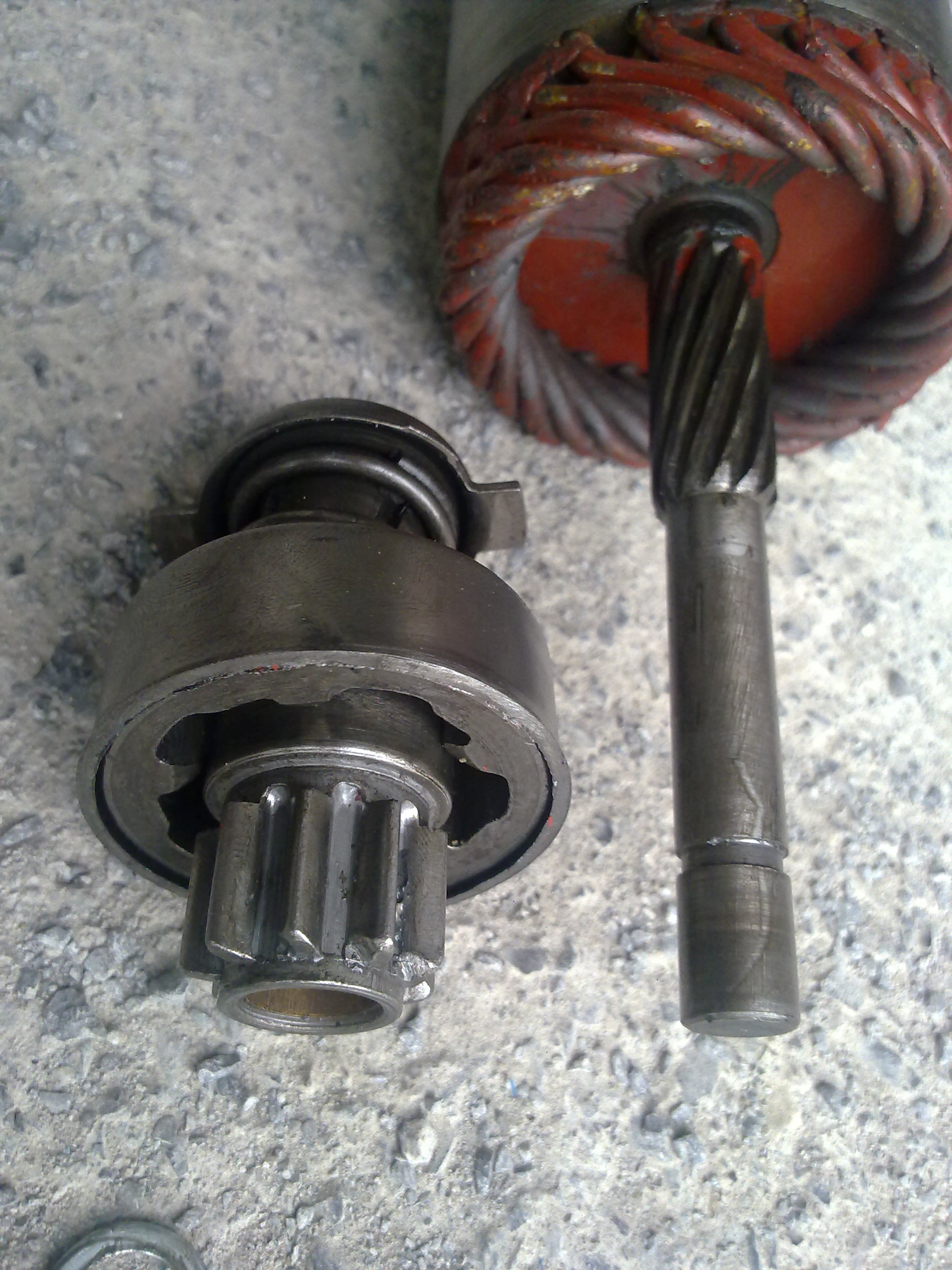

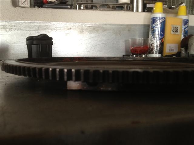

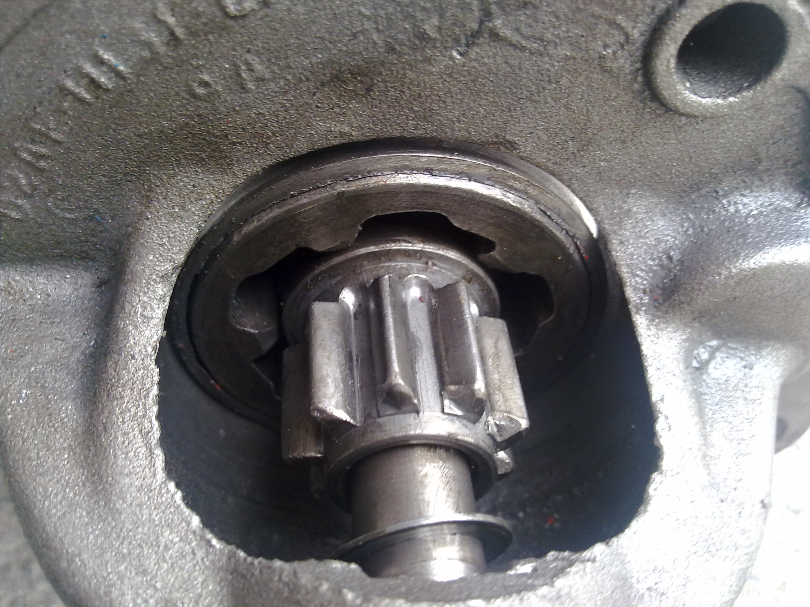

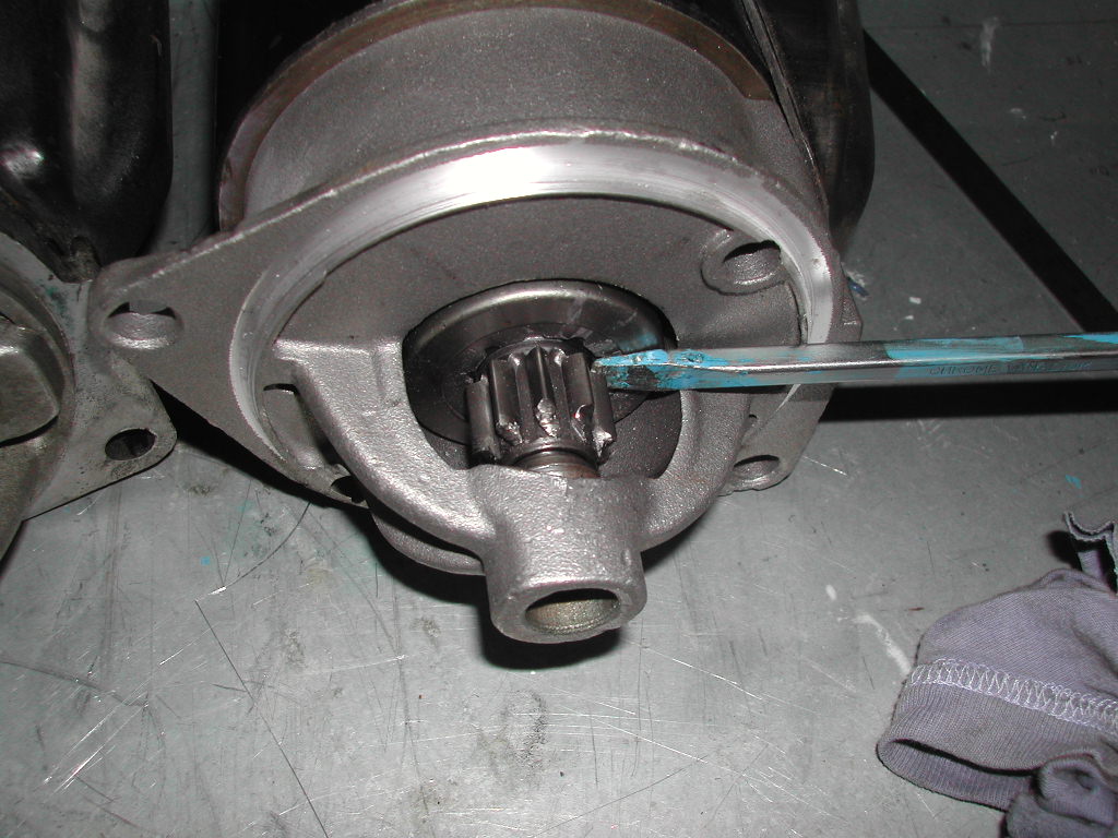

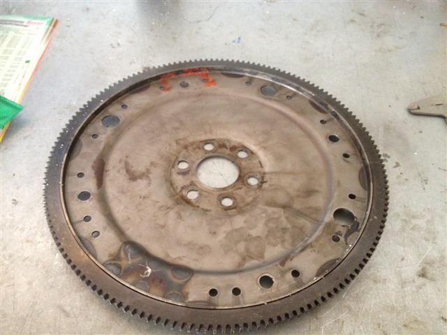

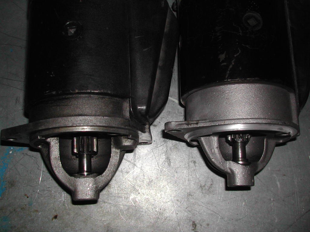

Alors voila samedi passé je m'apprete à démarrer la stang pour faire un mariage je met le contact j'essaye de démarrer mais la batterie était un peu faible. Je décide de mettre les cables sur la batterie je réessaye le démarrage et la CLAC CLAC puis ZINN le moteur ne tourne plus!! Je demande à un ami mecano de venir jeter un oeil on tape sur le démarreur pour décoller le bendix rien!! Y me dit le démarreur est tchie!! Je demonte le démarreur comme de faite il est mort. L'embrayage du démarreur exploser!! Il a été limé par la flexplate J'ai récupéré les morceaux dans la cloche de boite. Bon après renseignement la réparation coute aussi chère qu'un nouveau. Donc je commande un nouveau chez Adelbert je le remonte je redémarre le moteur tourne mais gros claquement metallique assez violent. On redémonte le copain me dit ton volant moteur est voilé. On compare les deux démarreur y sont identiques mais en mesurant le nouveau il y a qq mm d'écart. On décide alors de mettre des rondelles pour ecarter un peu le démarreur, on fait tourné le moteur a la main ca n'a plus l'air de toucher. On démarre ok c'est bon. Je met quelques photos ci dessous. Alors je me pose des questions comment est ce que l'ancien démarreur à explosé comme ca? Trop de tension en mettant les cables? Le volant moteur ne s'est quand mm pas plié tout seul alors pourquoi il touchait le nouveau démarreur? C'est assez bizard comme problème.

Ben en fait, y a 2 types de démarreur, le corps est le même mais la longueur du nez est différente.
Sur la photo où on voit le démarreur seul, on voit bien que le nez du démarreur n'était pas assez long et que le flexplate ne prenait pas sur toute la dent et donc le flexplate a bouffé la dent du démarreur.
Donc démarreur trop court, ben c'est possible et qu'il ait explosé, ben made in china. Il était vieux?

Non en fait mon démarreur est bon, le bendix prend bien sur le volant moteur mais quand je l'ai démarré ca claquait. On a regardé en faisant tourner le moteur a la main et le volant moteur touchait le bendix juste à un seul endroit moteur tournant. Mnt pour te dire l'age de mon ancien démarreur aucune idée il a peut être l'age de la voiture
Si ca touche à un seul endroit c'est ca qui nous fait dire que le voalnt moteur est voilé. Cette apm je vais au garage mettre un comparateur pour controler le volant moteur. Mais pour moi si il est voilé il y etait déjà avant avec l'ancien démarreur ou un mauvais montage tu ne pense pas?
Parce que je ne vois pas comment il se serait voilé ainsi avec mon démarreur qui à cassé ca fait quand mm 5-6mm d'épaisseur.
Si jamais est ce qu'il est possible de faire rectifier un volant moteur? Ou vaut mieux acheter un nouveau?
Si jamais c'est le cas je crois que je vais avec besoin d'un bon vieux coup de main des experts gaumais

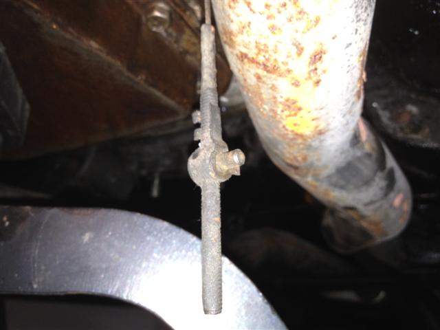

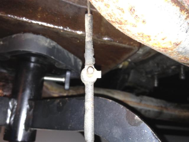

Il me reste a replacer les deux boulons du haut de la boite , le fiche électrique du neutral machin et a serrer les boulons du convertisseur au couple .
Donc probablement que demain elle démarre.
Mais donc le petit problème est le clips qui maintien le petit câble du kickdowm est casse. Ca ressemble au clips qu'il y a sur la commande 'accélérateur,au niveau du raccordement au carbu.
Si une personne a cela en trop je suis preneur afin de pouvoir terminer la voiture pour qu'il puisse en profiter avec ce beau soleil.

Tu sais mettre une goupille à la place?
#170
Posté 12 August 2012 - 08:33 PM
Non c est pas prévue de placer une goupille

Mon le volent n est pas tellement plié , difficile de faire un bon contrôle sur l établi avec un pied à coulisse.

C'est le même genre de clips qu'il y a a l'origine entre le carbu et la tige de commande de l'accélérateur.
Est ce que c'est ce genre de clip là par hasard?
Si ca peut aider un membre du forum qui aurait ca qui traîne
http://www.mustangsu...asp?T1=PE633 01
http://npdlink.com/s...arch_str=9825-1

Je viens de rentrer du garage , une diablerie ta voiture.
J'ai démarrer la voiture a 17 heure , et bien il y avait encore du bruit., moins fort mais toujours la.3 a 4 coups d'accélérateurs et il disparaissait ce bruit de m*.
A chaque fois que je la démarrais elle refaisait a nouveaux ce petit bruit.
Après multiple recherche , j'ai trouve la cause.
Le nouveau démarreur.
Le cache en tôle qui couvre le mécanisme de la fourchette du pignon était légèrement enfonce , de telle sorte qu'il poussait légèrement sur la fourchette et le pignon ne rentrait pas asse.
Heureusement que tu avais le vieux démarreur en pièces dans la voiture , j'ai pris le cache et la impeccable.
Plus de bruit même a haut régime.

Je ne vois pas de quel cache en tôle tu parle c'est a l'intérieur du démarreur ca?
Enfin le principal c'est que tu ais trouvé la cause du problème
