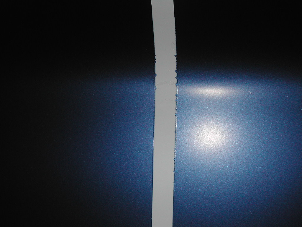

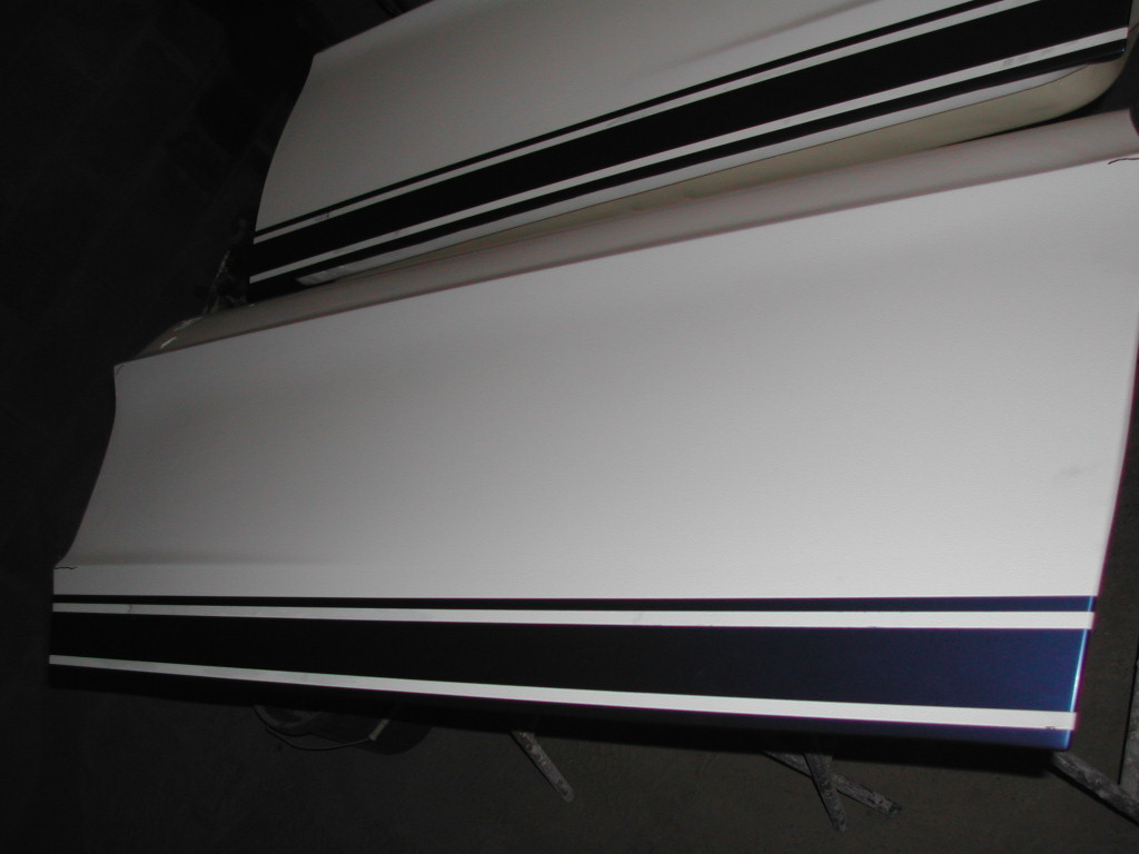

Une photo des portières avec les bandes bleues peintes.
Juste avant l'incident technique. Le fournisseur des pochoirs n'avaient pas donné ses recommandations concernant l'application de la peinture et donc, le diluant a attaqué le pochoir et la peinture est passée en dessous...
Une chance qu'on avait d'abord fait le capot et la malle de coffre pour un essai. Donc faut recommencer le capot et la malle de coffre. Les nouveaux pochoirs sont commandés et on recommence samedi. Ce qui est bizarre c'est que les portes sont nickels et tout a été peint en même temps...
Le bleu est superbe et va très bien avec le blanc neige. Pour la suite, si ça marche ce week-end, vernissage la semaine prochaine...

#2088 CanyonCarver
Posté 08 January 2008 - 08:05 PM
Je crois qu'il aurait fallu passer plusieurs couches de bleu avec beaucoup d'air et peu de couleur dans le pistolet; des couches sèches en d'autres thermes. Cela aurait évité la situation que tu as ici.
Une autre méthode qui marche bien est de commencer tes bandes avec deux chouches de vernis transparent. Le vernis permet de faire "joint" avec le pochoir et isole le blanc. Maintenant tu peux "construire" le bleu sans crainte qu'il ne coule en dessous, puisque le vernis a déja fermé la voie.
Ce message a été modifié par CanyonCarver - 08 January 2008 - 08:06 PM.
oui mais c'est trop chargé et ça bave partout franchement je ne comprend pas :rolleyes:
j'espère sincèrement qu'il va rattraper le tir mais cela suscite de tout reponcer et recommencer proprement , j'aurais perso noyer les bandes à la fin après un ultime ponçage avec le vernis en plusieurs couche et ponçage entre chaque couche , mais en utilisant pour la base des bandes un bi-couche mais vernis au final , base mat au départ !
C'etait previsible et moi je ne suis pas surpris du tout. Attention, je ne vient pas pour foutre la m* ou pour me froisser avec Dylan ou le demoraliser. Mon intervention a seulement pour but d'eclairer ceux qui se lanceront plus tard dans ce genre de deco.
Sur les photos, on voit bien la sur-epaisseur des bandes ainsi que les bavures. Pour les bavures, ça dépend énormément des produits utilisés ainsi que de la procédure. Quand j'avais fait peindre ma deco, The Marcel m'avait breefer sur les différent type de 'cache' (entendez par la les pochoirs). Lui utilise des types différentiels suivant le travail a effectuer (ce qui m'avait marqué, c'était surtout le coût du scotch qui sépare les bandes noires de l'orange :blink: ). Pour éviter les réactions entre le 'cache' et le produit pulvérisé, il fait un dosage particulier de diluant et maintient la température de cabine dans une plage définie (je pourrais lui redemander plus de détails). Pour la sur-epaisseur, elle est inévitable avec la méthode choisie. Le seul moyen de l'atténuer, c'est de charger plusieurs fois en vernis (faut il encore que la brillant soit complément enlevé partout) et de reponcer entre chaque couche. Reponser les arrêtes pour atténuer l'épaisseur, c'est prendre le risque de ne plus avoir une séparation bien net entre les 2 couleurs. Il faut admettre que certains peintres sont de vrais magiciens et qu’ils arrivent à rattraper toutes sortes de défaut, mais en général ceux la ne se plante pas en faisant une déco bicolor ...
Voila Dylan, c'était juste pour insister sur ma dernière intervention concernant cette peinture. Ca n'avait pas de mauvaises intentions, c'était purement technique avec pour but de t'informer des risques de finitions médiocres en utilisant de telles méthodes et ... le résultat est la ...
Espérons que ton barbouillou arrivera a rattraper tout ça (la dessus, je te fais confiance pour le motiver), mais que de travail et de gâchis pour rien …
Pour ceux qui voudront se lancer la dedans, votre peintre DOIT vous imposer un vernis pour une bi-color (à moins d’avoir des baguettes de séparations entre les couleurs). Si il ne le fait pas, trouver quelqu’un d’autre pour votre peinture. Apres en ce qui concerne les bases a l’eau ou pas, ça ne change rien, un fois vernis, il est normalement impossible de faire la différence.
Sinon, comme dit Slab, il pleut, donc pendant se temps, tu ne la salie pas ;-)

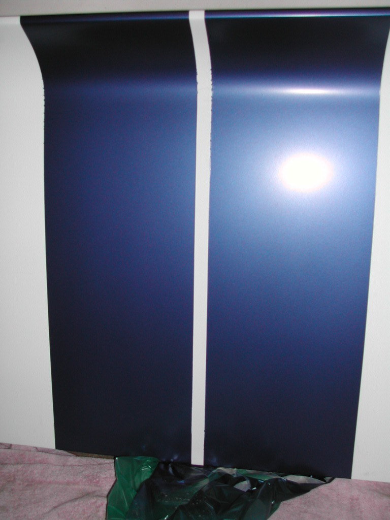

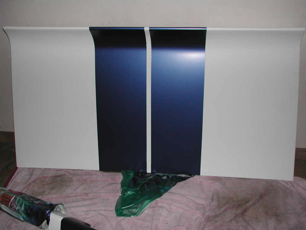

Posté 12 January 2008 - 11:43 AM
Pas de problème Romuald. De toute façon, il vient de m'appeler, il a tout recommencé et c'est nickel. Même qu'elle part plus tôt que prévu pour le vernis, début de semaine au lieu de mardi.
Ce qu'il a fait selon les explications du fournisseur des pochoirs:
- Doubler le pochoir de papier cache.
- Ne pas trop charger en peinture: faire une ou deux couche(s) et laisser sècher avant d'en remettre une.
Voilà, des photos cet après-midi.
