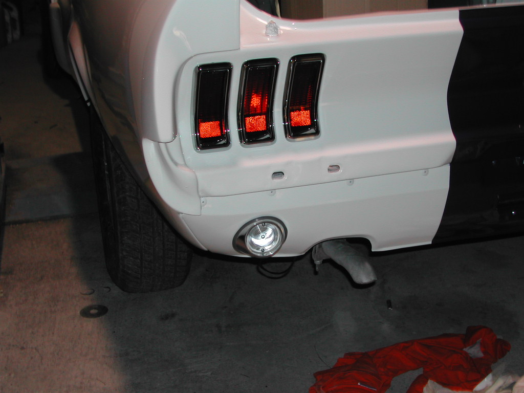

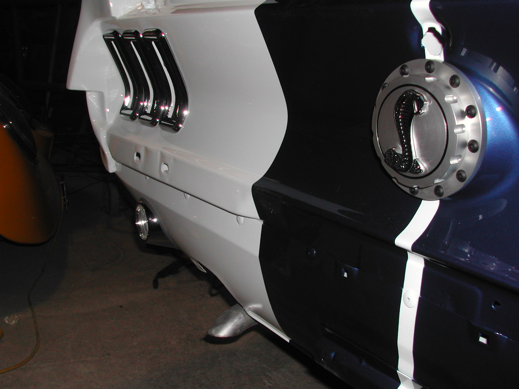

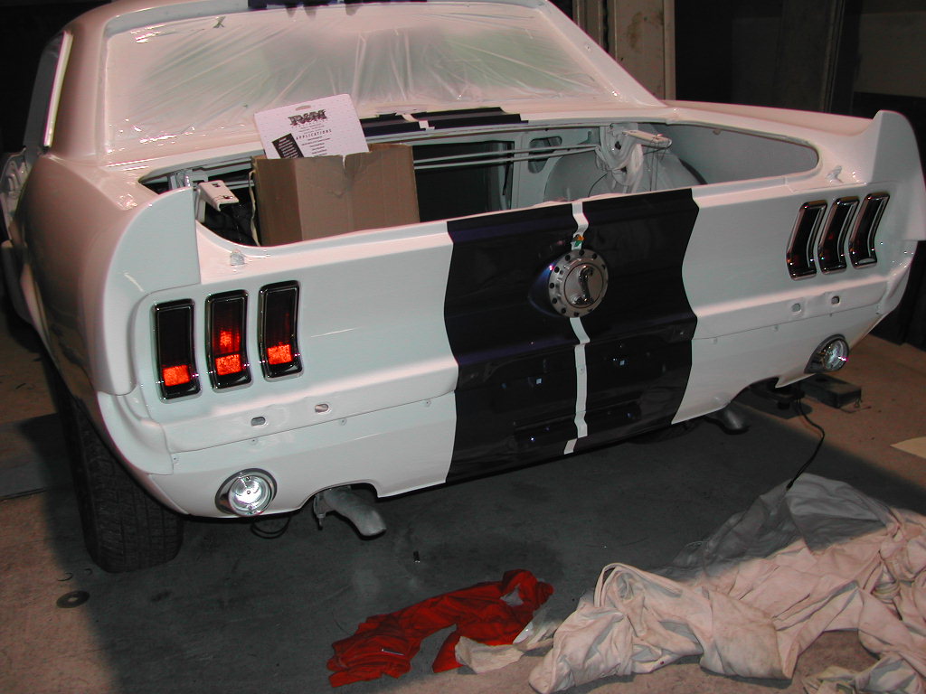

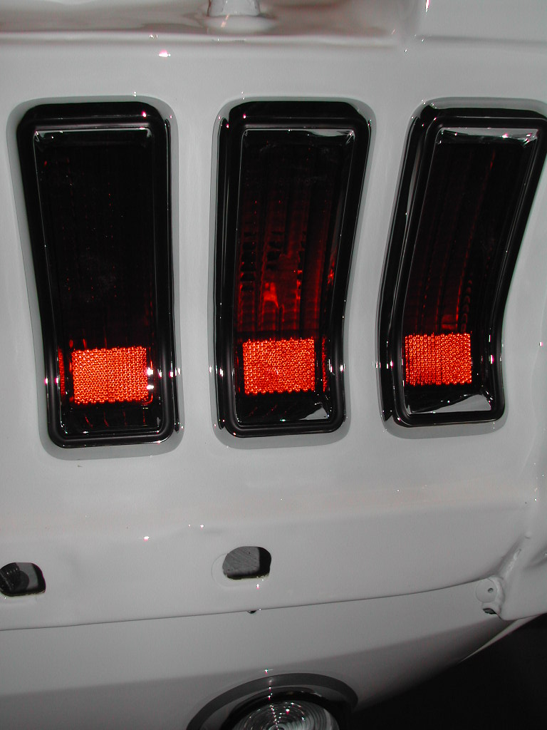

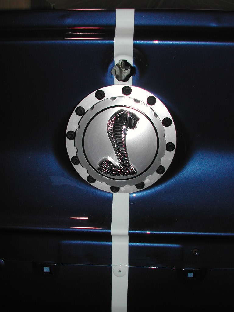

J'ai commencé le remontage cet après-midi des feux arrières, de recul et bec verseur pour le réservoir et son bouchon. J'ai passé 3h30 rien que pour faire ça car la peinture est encore ultra fraiche et ça va vite pour la griffer.
Evidemment, en 3h30, on prend son temps, on ajuste au maximum et on ne fait pas de griffe.
Concernant les pièces installées, tout est neuf, joints, caches, bref, ça brille un max en vrai mais moins sur photo. Comme avec chaque pièce repro, j'ai du modifier:
- Le bec verseur pour remplir le réservoir: impossible à l'installer dans son logement car la base est trop grosse. Un coup de disqueuse et hop, ça rentre.
- Les 6 bezels chromés sont vendus sans les boulons, j'ai du retrouver les anciens.
- Les feux de reculs n'épousent pas parfaiment la jupe arrière qui est aussi une reproduction et le joint est merdique à mettre. 20 minutes à 2 rien que pour faire ça.
La semaine prochaine, échappement et moteur pour l'échappement libre :)
Sur les photos, la caisse est déjà un peu poussiéreuse mais on voit un peu mieux l'éclat de la peinture métallisée des bandes...
