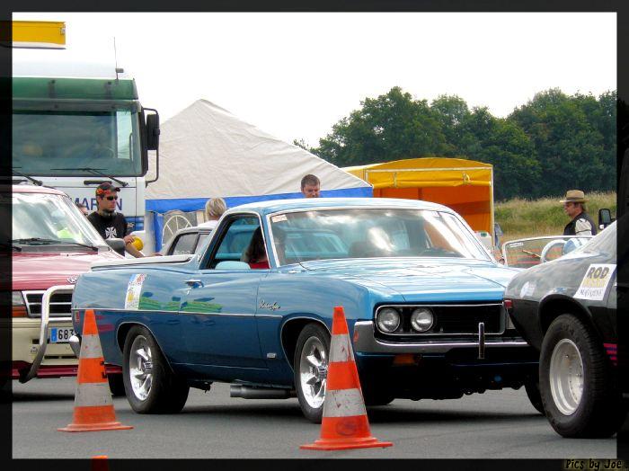

Posté 02 April 2009 - 11:26 PM
Même pas le croisillon?
nan meme pas, pourquoi vouloir changer une piece qui est bonne :huh: :mrgreen:
j'ai aussi ajusté le tout ,car le ranch est légerement rabaissé :rolleyes:
170/180 kmh avec ce camion?.
tu sais a lurcy vu la longueur de piste apres la ligne des 402m je continue a accélérer :mrgreen: je n'ai donc que ma vitesse de passage au 402m qui est de 188kmh et je coupe seulement quand je suis au rupteur(7500rpm) fait le calcule :gear:4.56 pneus 26" , rpm 7500 ;-) B) +- 200/205kmh ;-)
