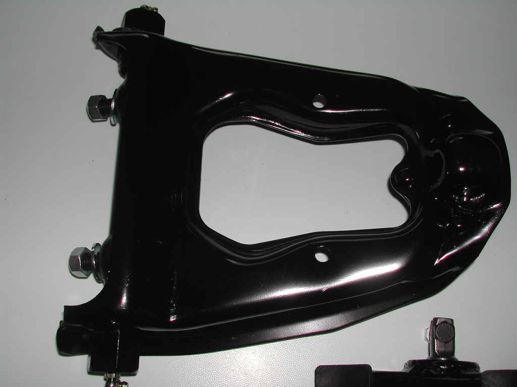

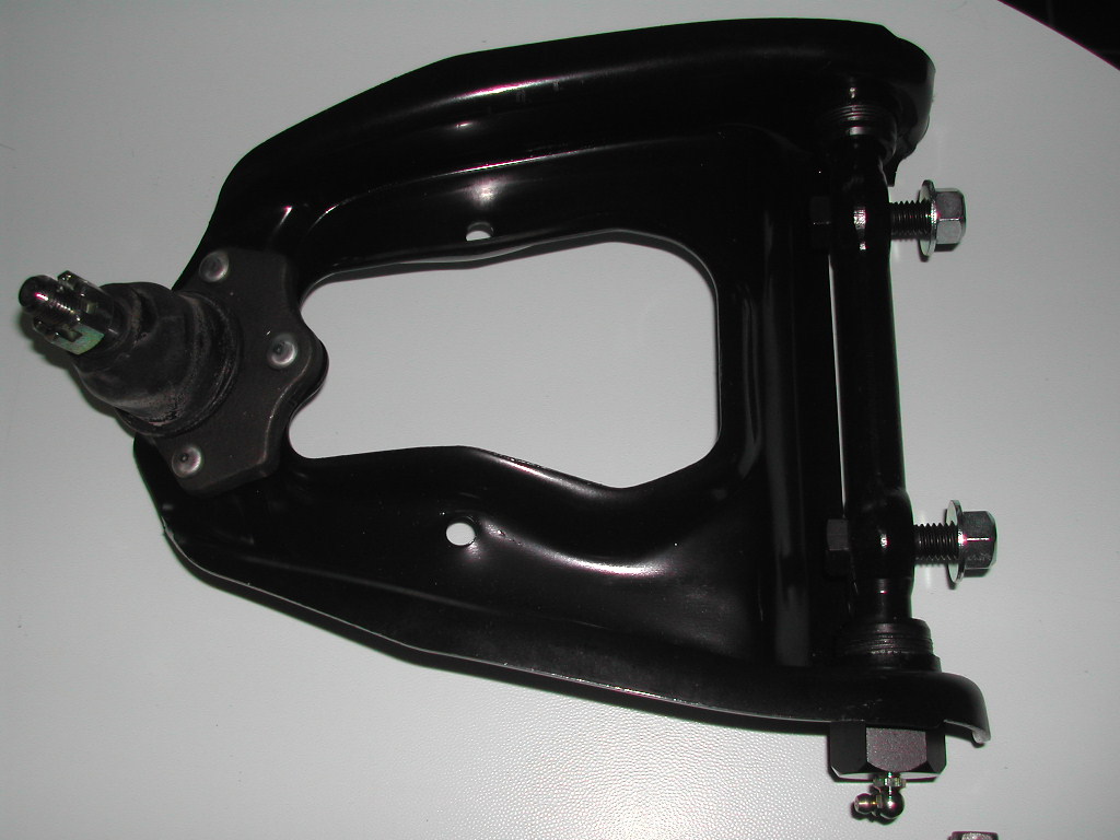

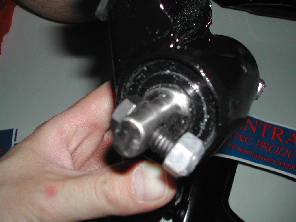

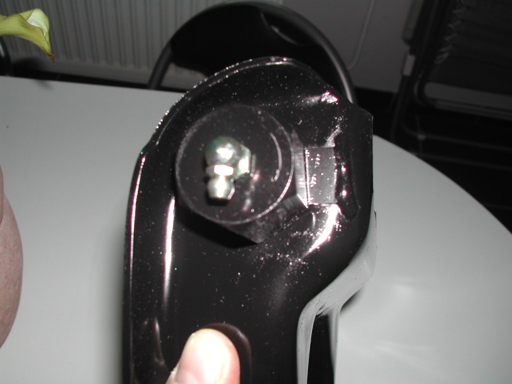

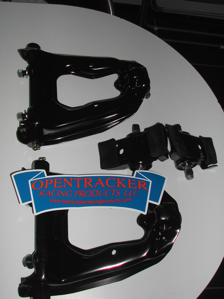

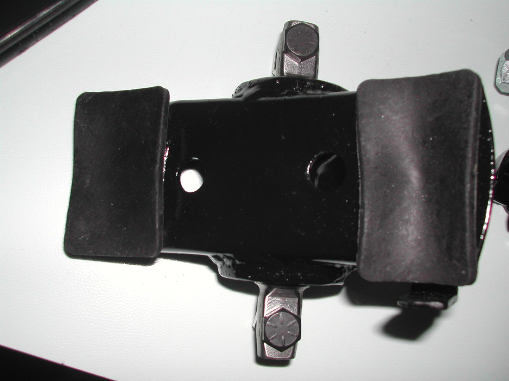

Pièces Open Tracker reçues... Au menu:
- Triangle de suspension modifié au niveau de l'axe pour éradiquer les couinements
- Sièges des ressorts montés sur roulements
- Ressort -1"
Je n'ai pas prix les triangles montés sur roulement car à 600$ la paire, je préfère essayer les stocks modifiés...

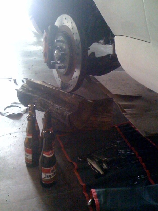

Après avoir chlaqué avec le père Simon et Marc, on a finalement commencer à bosser vers 16h30 au lieu de 14h initialement prévu :mrgreen:
On a tout changé, les sièges des ressorts passent au chausse-pied surtout au niveau des fixations de l'amortisseur.... Enfin c'est fait... Résultat, un pick up, beaucoup plus haute que je ne le pensais pourtant j'ai commandé des ressorts -1", erreur chez MU, erreur de commande, erreur d'emballage? Quoi qu'il en soit, je peux prendre les rond point correctement, je peux tourner et je pourrai même monter sur un banc de freinage... Quand je dis pick up, je peux passer 2 doigts et demi entre le sommet du pneu et l'aile... C'est différent, c'est tout.
Niveau couinement, plus aucun couinement, par contre, ça couine un peu à l'arrière mais ça sera vite régler... Niveau sensation, pas pu trop attaquer car les routes étaient humides...
