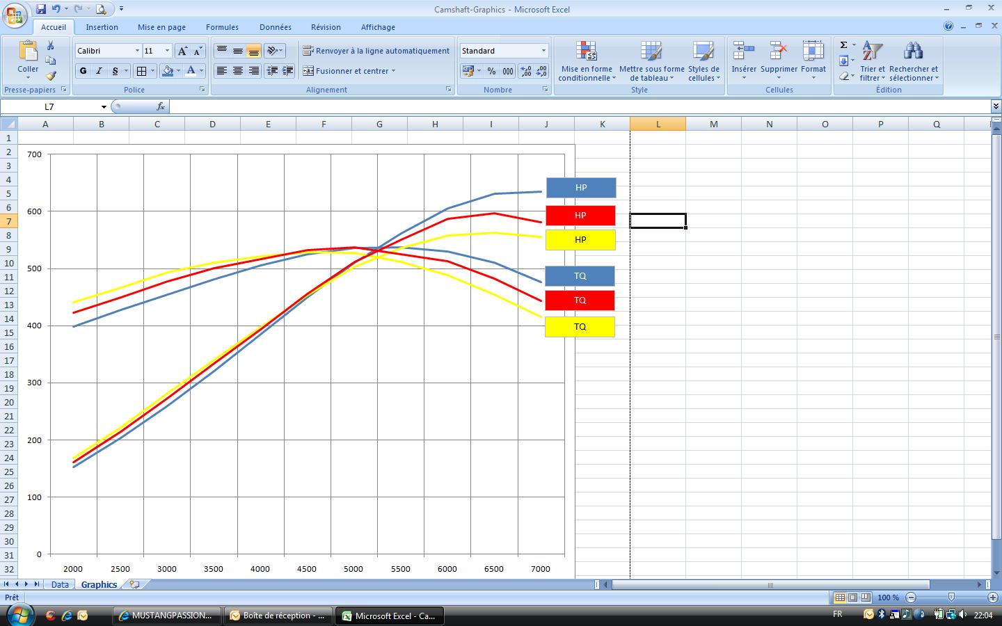

Posté 17 October 2009 - 09:15 PM
Les recherches pour un AAC avance, j'en ai cerné 3. Une réference m'a été donnée par Alex avec sa Twin Turbo et en restant dans la même gamme, j'en ai trouvé 2 autres qui sont bien aussi....
Le but est de shifter sous les 6500rpm et d'avoir un max de couple à bas régime. Avec ces 3 AAC, c'est ce que je souhaite, on voit très bien que la puissance chute après 6500rpm.
Sur le graphique, ce n'est pas flagrant mais les valeurs virtuelles sont sympas. Niveau couple, petite synthèse.
541Nm à 2000rpm pour la courbe bleue. 663Nm de moyenne et 728Nm à 5500rpm.
574Nm à 2000rpm pour la courbe rouge. 663Nm de moyenne et 728Nm à 5000rpm.
598Nm à 2000rpm pour la courbe jaune. 661Nm de moyenne et 717Nm à 4500rpm.
Niveau puissance max, petite synthèse.
635hp à 7000rpm pour la courbe bleue.
597Hp à 6500rpm pour la courbe rouge.
563Hp à 6500rpm pour la courbe jaune.
Ca avance, doucement mais sûrement car il ne faut pas se planter autrement, déception assurée...

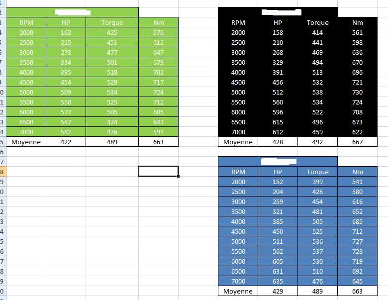

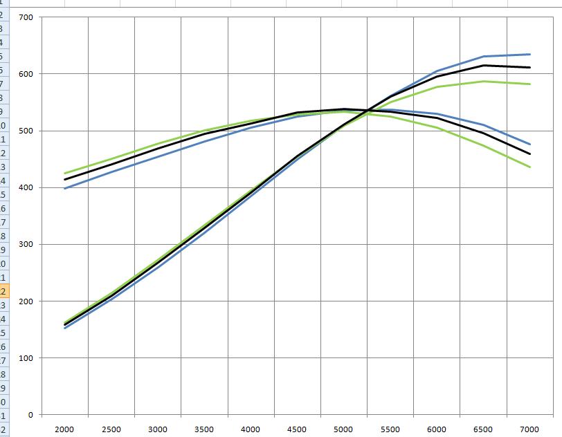

Posté 18 October 2009 - 07:54 PM
Seconde étude, comparaison de la courbe bleue (voir plus haut) avec 2 autres AAC...
Les chiffres virtuels:
Les graphiques:
Pour l'instant, je reste sur la courbe noire. Je sais qu'il y a des compagnies qui offres des AAC sur mesure, une très connue est: http://www.camshaftinnovations.com/ dont le CEO Jay Allen propose du sur mesure en remplissant un formulaire ultra-précis et en expliquant bien le pq du comment. Par contre, payer avant d'avoir les caractéristiques de l'AAC, ça ne m'enchante pas même si j'approuve à 100% sa démarche.
