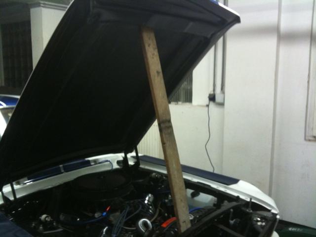

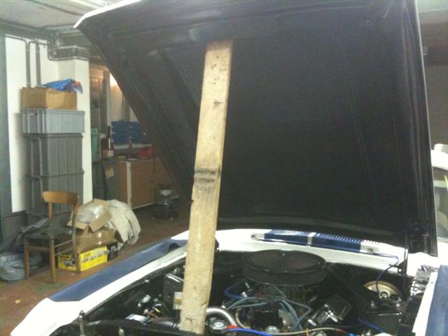

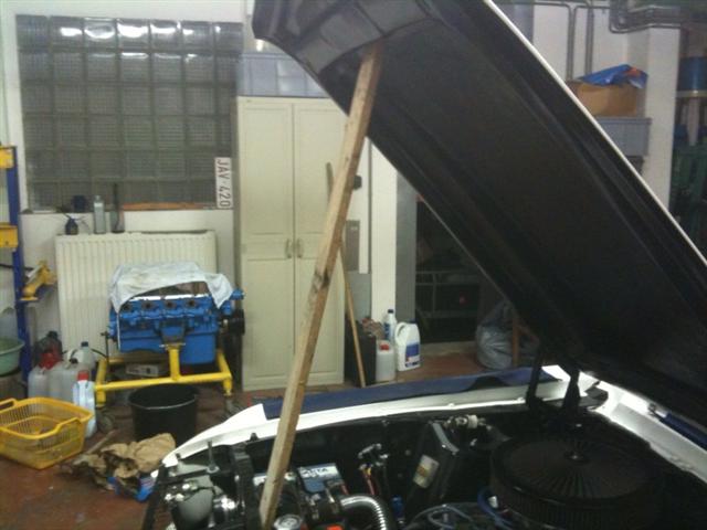

J'ai une grande nouvelle a vous communiquer,dylan n'utilise plus la fameuse descende d'eau en pvc gris pour maintenir le capot de ca voiture ouvert,mais il prend plutôt ceci. :evil3:

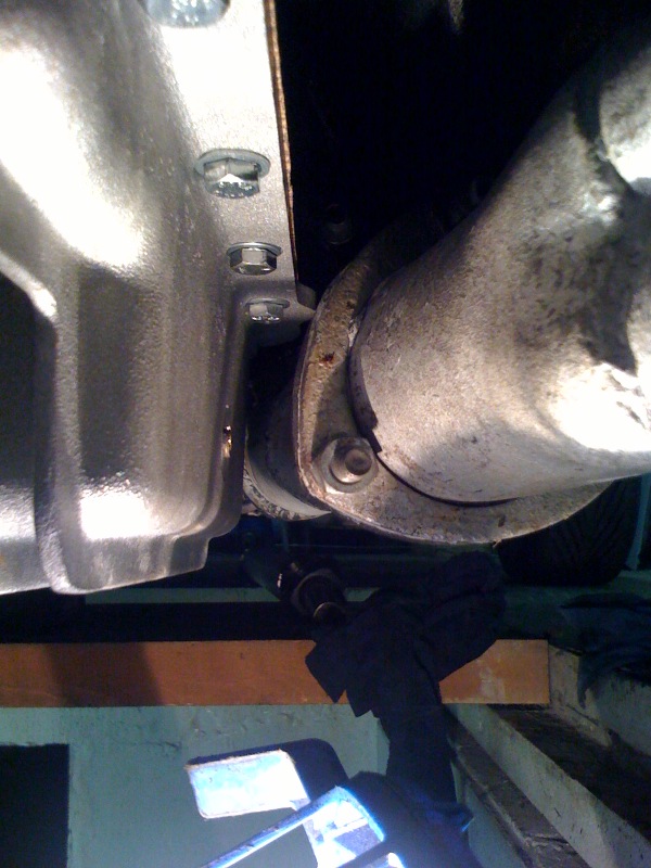

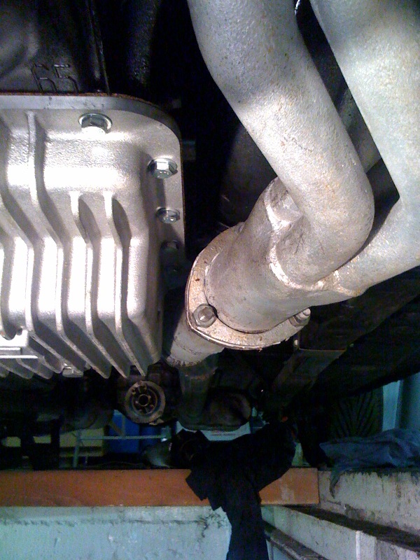

Ca y est, la boîte est sur le moteur, non sans mal... Evidemment, des problèmes, encore des problèmes. Pour résumer, les 4 en 1 que j'ai, c'est de la m*, jamais j'aurais du mettre ça! Tout est lié à ces saloperies!
- On a du couper un bout de la cloche de transmission, une sorte de petite oreille côté conducteur qui touchait le collecteur.
- A voir si le câble compteur n'est pas trop court.
- Boulons de cloche trop court malgrès le kit que j'ai acheté. On a du improviser, boulons de culasses et c'est tip top!
- Le 4 en 1 touche le carter de la boîte, donc impossible de mettre le câble et encores moins la sonde de t°
Comme je ne veux pas racheter des collecteurs pour une saison, on va rafistoller les miens qui sont déjà bien crevés...
Encore pas mal de boulot mais une fois l'échappement réglé, ça devrait aller mieux...

Le collecteur de droite est encore pire que le gauche.

Le bonheur des "long tube"
comment compte tu régler ce souci sans les changer? Monte ceux destiné au prochain moulin, ce sera déjà ça de moin a adapter!

Faut transformer ,disque use,semi,bout de tube.Il faut que ça tienne 1 an donc pas trop de chichi,les collerette sont déjà a moitie arrache donc je vais faire la maximum pour que ça reste étanche.
De toute façon c'était de la daube c'est collecteur la. :(
