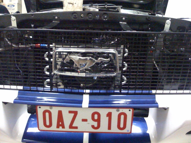

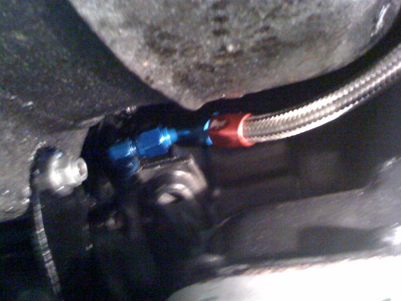

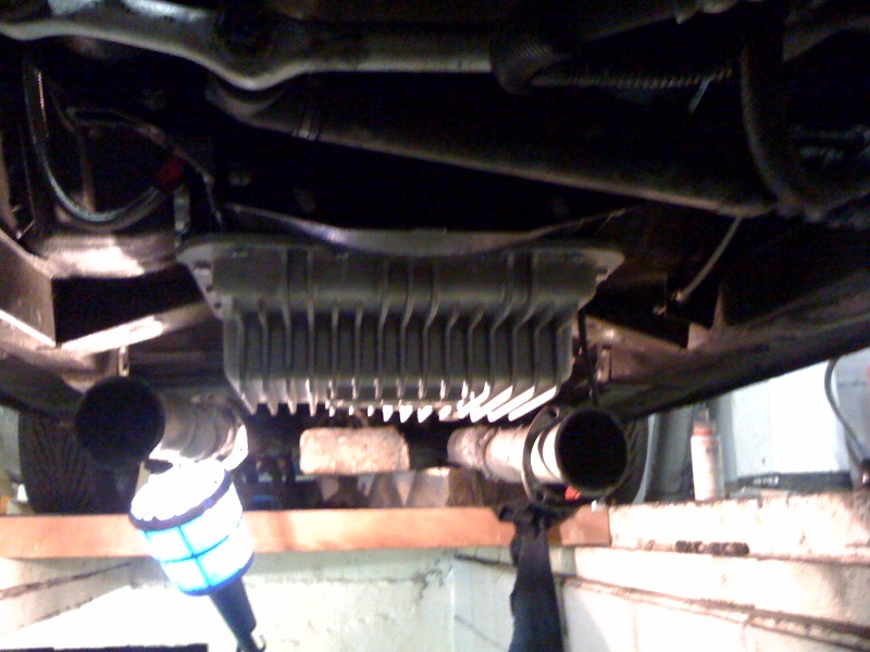

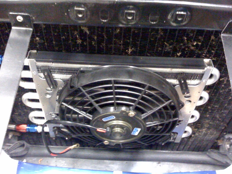

Les 4 en 1 ne vont pas côté passager, la sortie touche le carter -> poubelle!
Nous avons installé le radiateur de boîte, un peu galère niveau raccords sur la boîte mais c'est fait.

T'aurais du passer un coup de brosse sur le radiat' pour virer les bebettes avant de poser l'autre, non.

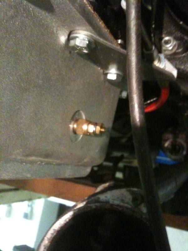

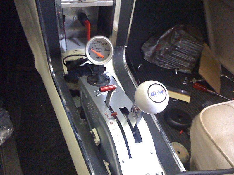

#3192 Sponge
Posté 06 December 2009 - 06:19 PM

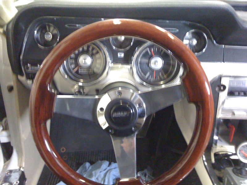

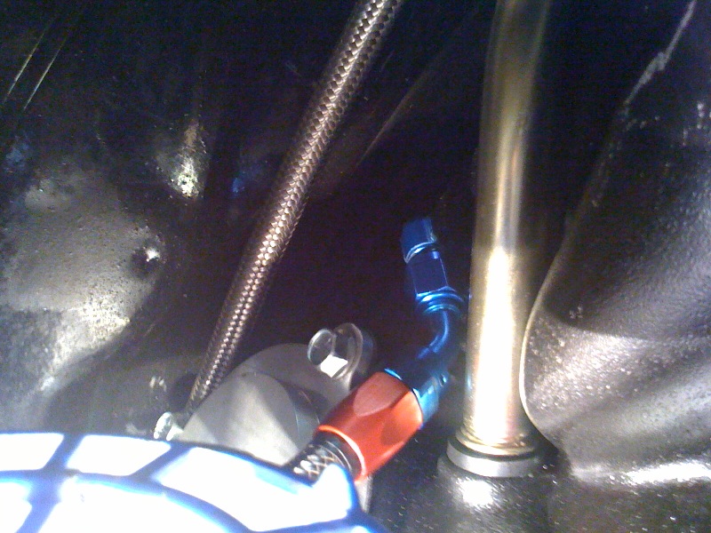

Qqes photos, ça avance... Le câble de la boîte est installé, réglé, tout fonctionne. Le câble compteur n'a pas été changé, le câble a la bonne longueur, nouveau pignon installé.
Il reste l'échappement à faire et ça devrait être bon.
Le câble installé sur la boîte et la sonde de t° sur le carter d'huile.
Le shifter et le mano de t°, je trouve ça sympa. Restera à faire un cache pour le shifter.
Le nouveau volant.

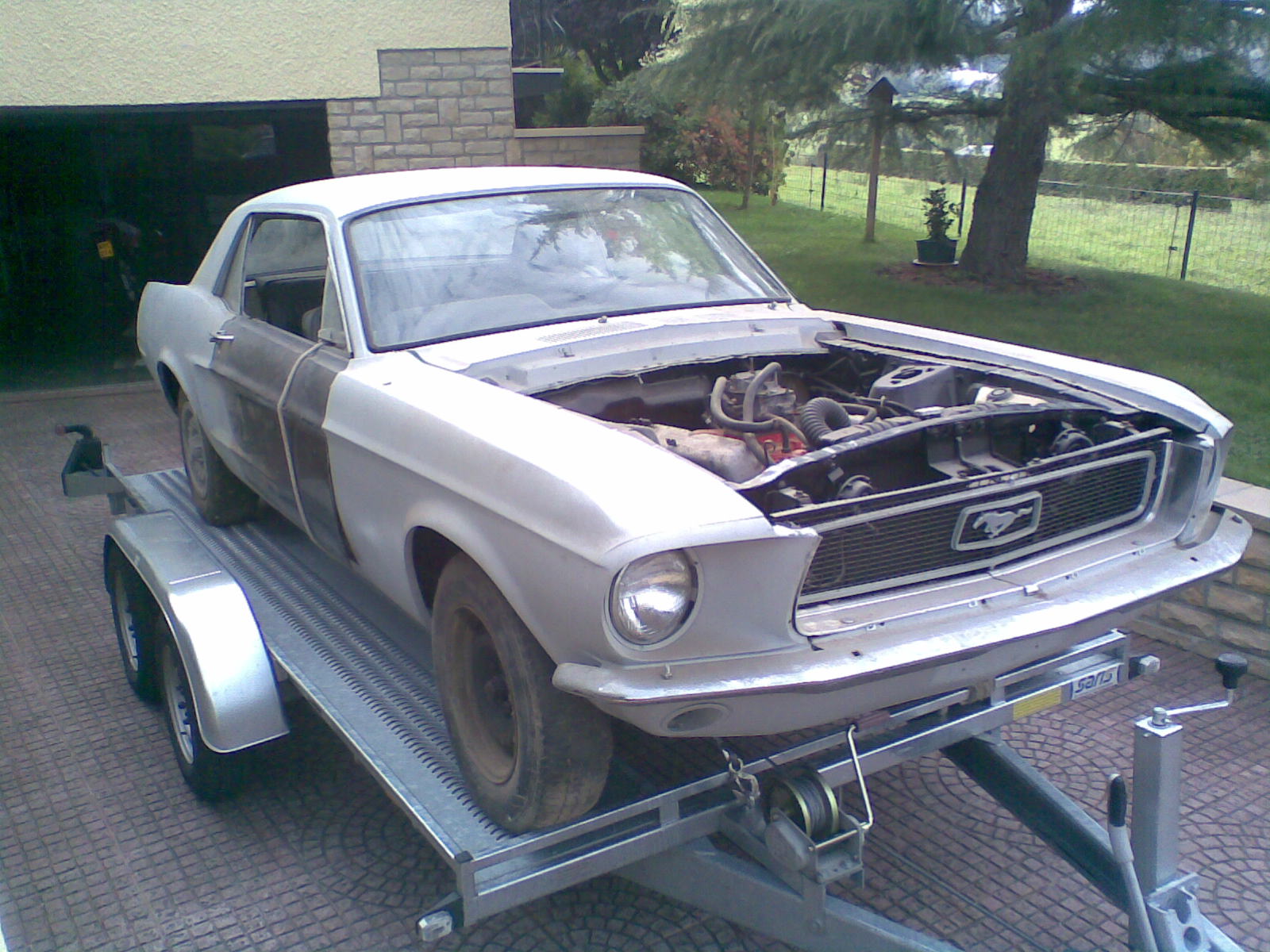

Je me prépare une restauration pour 2011 (voir photo), 2010 est prévu pour agrandir la maison, enfin surtout le garage... :D
Donc en attendant je fouille, je réfléchis, j'improvise,...au futur projet '68.
#3200 Sponge
Posté 08 December 2009 - 07:00 PM
C'est ta caisse en photo? Faudra que tu passes une fois à la casa pour discuter de tout ça (ce coupé 68 en photo) et de mon futur projet, si ça te tente of course. :)
