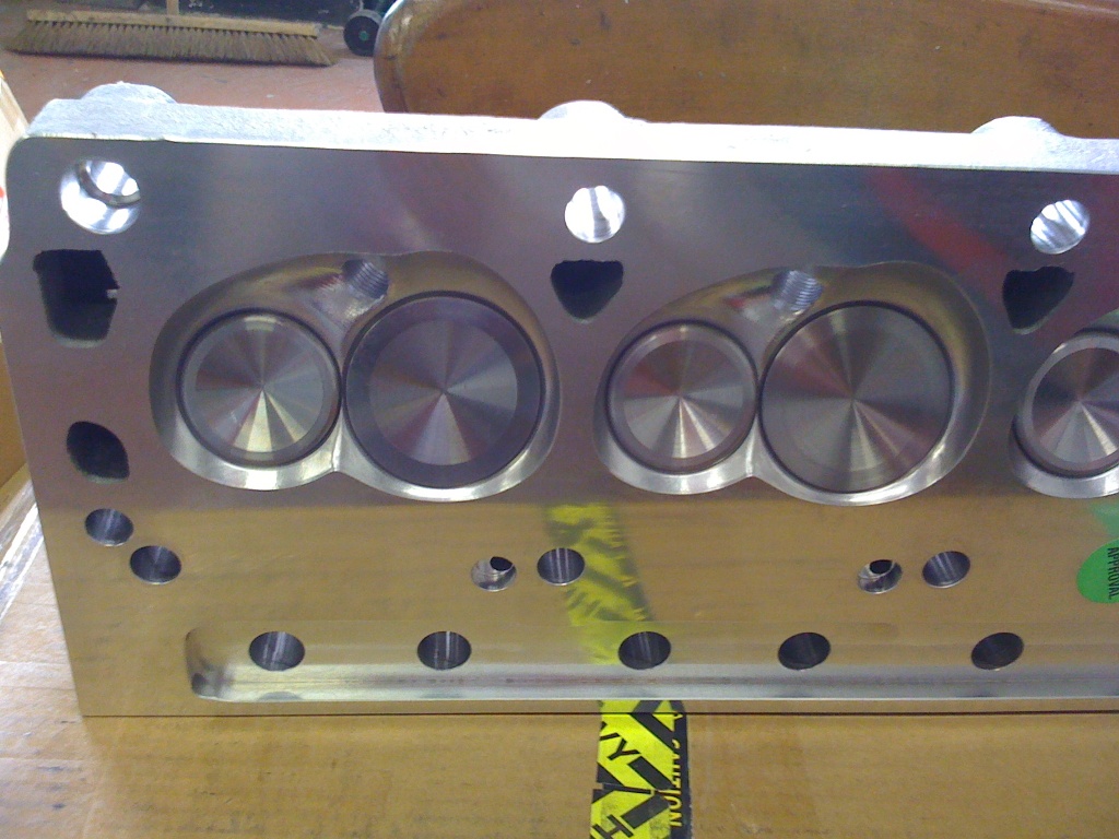

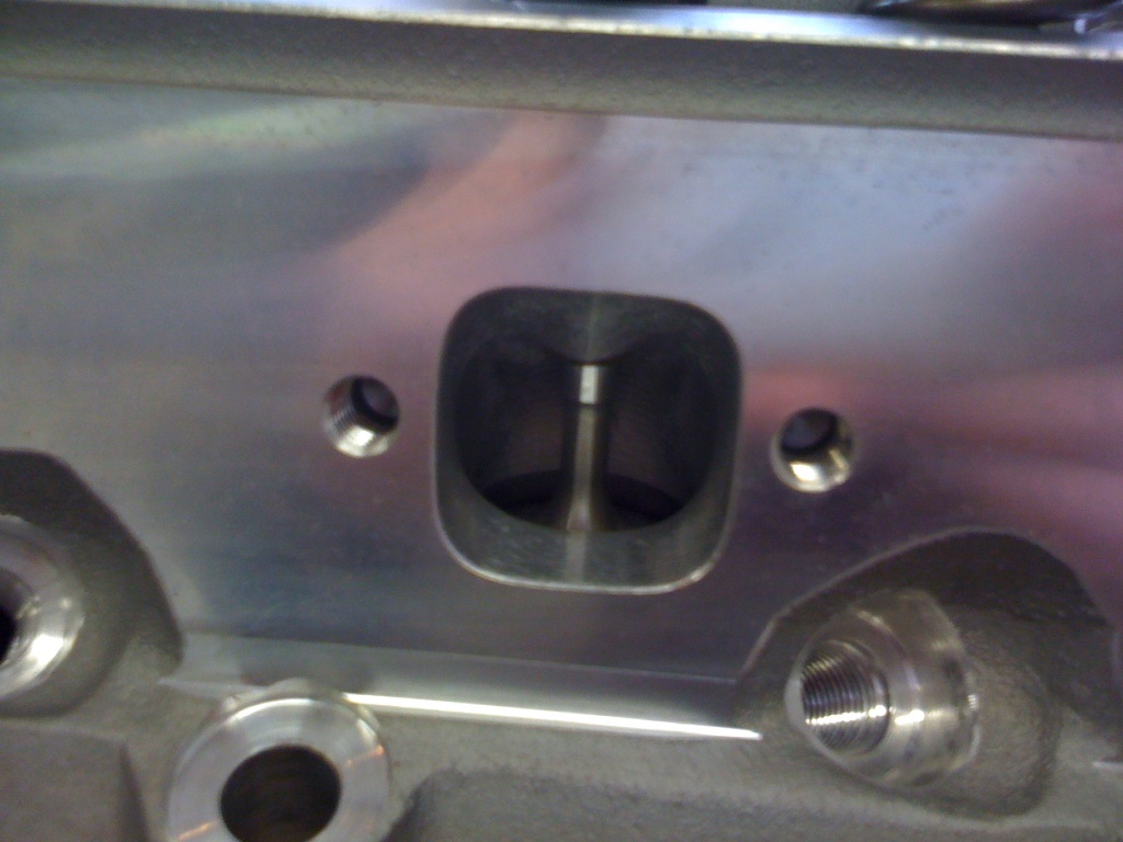

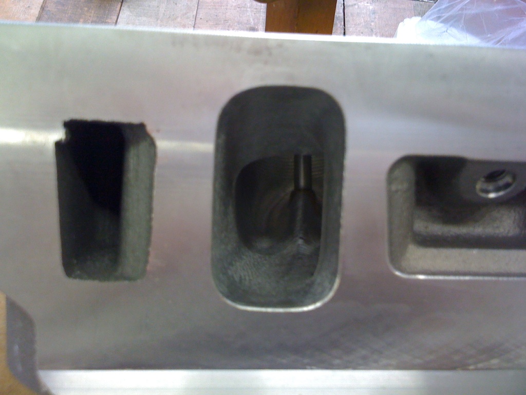

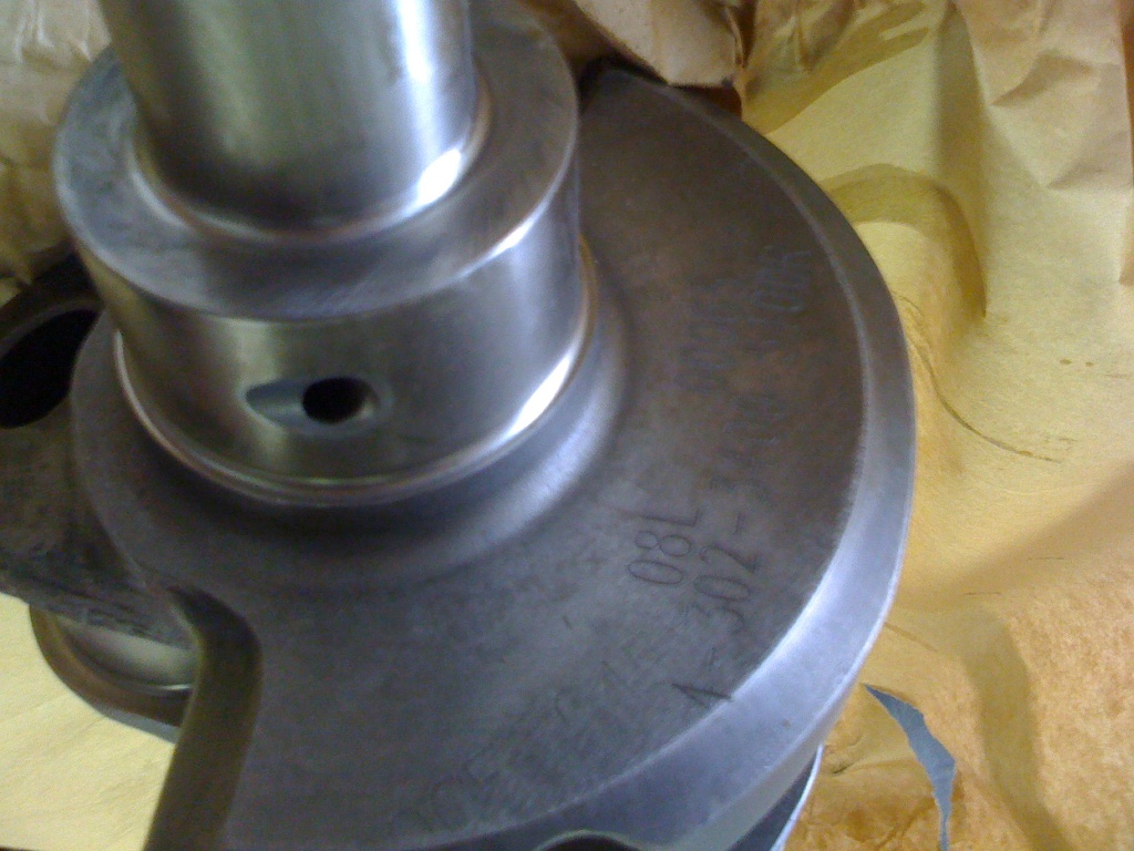

Posté 03 April 2010 - 03:29 PM

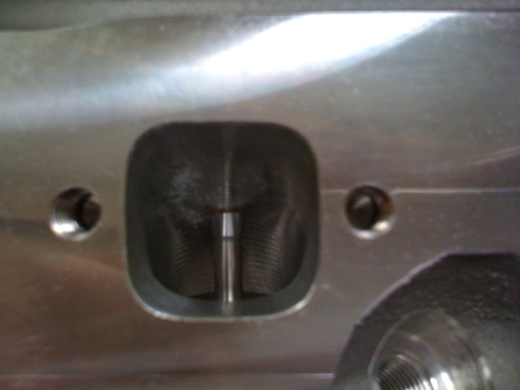

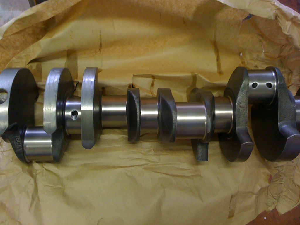

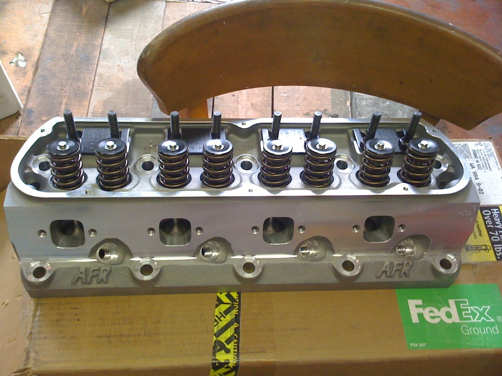

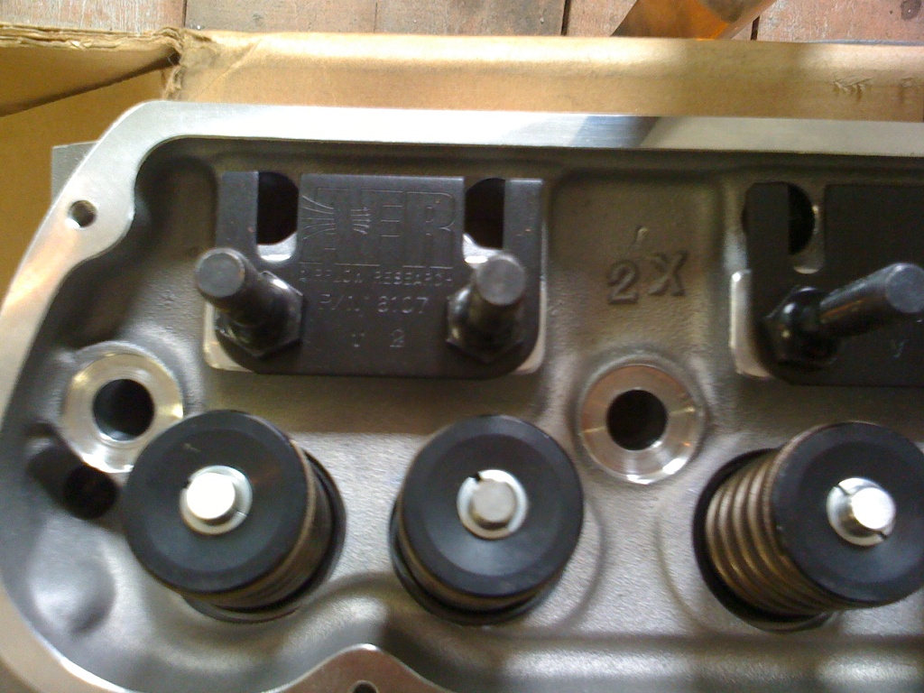

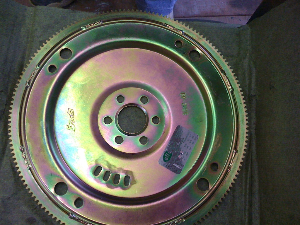

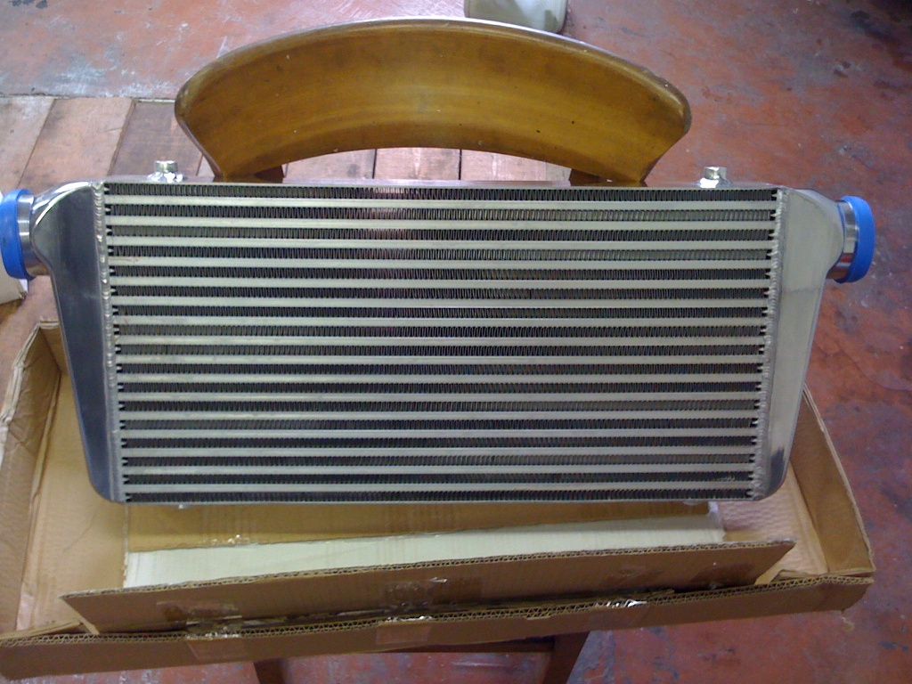

Pièces reçues ce jour.
- Culasses AFR
IMG_0544.JPG IMG_0545.JPG IMG_0546.JPG IMG_0547.JPG IMG_0549.JPG IMG_0550.JPG
- Volant moteur SFI SCAT
- Vilo SCAT forgé 4340
- Intercooler
Le hic, je commande un vilo avec une course de 3.25" et j'en reçois un avec une course de 3.4"...
Ce message a été modifié par Sponge - 03 April 2010 - 03:31 PM.
#3384 thor_eyerdhal
Posté 03 April 2010 - 07:59 PM
Ben t'es parti pour un 347 Image IPB
#3385 Romuald
Posté 03 April 2010 - 08:29 PM
ou pour un nouveau pied de lampe de chevet ... :mrgreen:
Erreur du fournisseur ?
ps: la housse de siege, j'adore :lol: ...

#3386 Sponge
Posté 03 April 2010 - 08:45 PM
Yes, erreur du fournisseur, j'ai les emails qui en attestent...
Pour la housse, le secret: rayon camion LOL

#3389 Sponge
Posté 03 April 2010 - 09:08 PM
:angry: ...
merci pour le tuyau :wink: :lol:
Ben tu sais comment c'est avec les kinkins...
Le pire c'est que sur la route, je disais au Marc qu'avec notre chance, j'aurais un vilo de Chevy, on n'était pas loin LOL
Le problème est que c'est pas une pièce qu'on peut vendre comme une pompe à essence, c'est pas du bas de gamme, c'est du forgé et pas trop utile avec un bloc stock. Partir sur un 347ci, c'est pas ce que je voulais donc à suivre.

#3391 Sponge
Posté 04 April 2010 - 11:03 AM
Bon, pour cette erreur du fournisseur, j'ai envoyé un email au vendeur. Le truc classique: "What the f*** with my order? I'm gonna bla bla bla". En attente d'un geste commercial.
Je me dis le pire est que si j'avais commandé les pistons, j'aurais été de la revue mais ça aurait fait des supers cendriers pour le Marcus. Pour les bielles, ça ne change rien, il me faut du 5.4" aussi bien avec un vilo d'une course de 3.25" ou 3.4".
Maintenant, renseignements pris sur le site de Summit, ce vilo est fait pour les 2 rear main seal donc est-ce que c'est compatible avec un bloc à un rear main seal??? J'ai contacté SCAT et si pas de réponse, ben j'appelerai.

#3392 Sponge
Posté 04 April 2010 - 11:04 AM
J'oubliais, d'ici quelques semaines, on va travailler avec de la descente d'eau de 80mm, quelques coudes à 90°. Nous avons des essais à faire... :P

Posté 04 April 2010 - 07:40 PM
Le vilo n'est pas perdu car je peux l'utiliser et stroker le moteur en 347ci au lieu d'un 331ci mais j'aimais bien le 331ci... A suivre...
Pour les descentes d'eau, faut quand même bien essayer si on sait foutre un intercooler sans percer partout.
Si l'intercooler passe, ca changera la donne.
