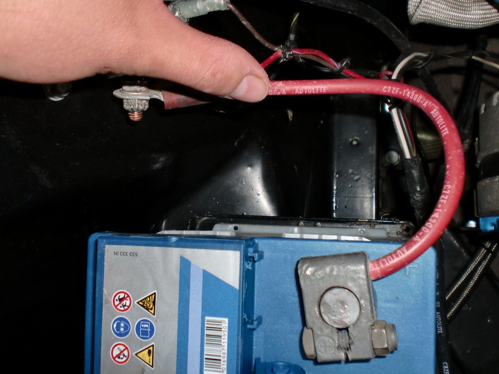

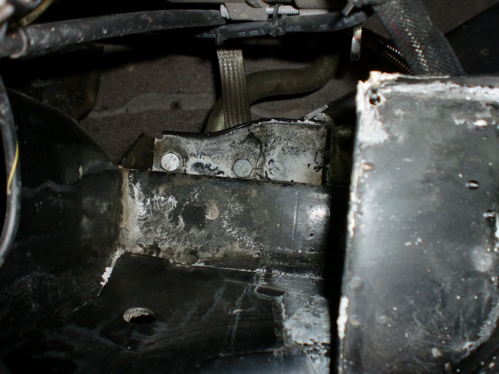

Pas trop de dégats dans le compartiment moteur Dylan?
#3462 Sponge
Posté 01 July 2010 - 08:10 PM
Non ça va encore. Ça a coulé dans le bac puis sur le longeron. C'est certain que le brillant est un peu parti mais bon, je ne sais rien y faire. J'ai nettoyé et rennetoyé faudra voir en plein jour.
#3463 Sponge
Posté 01 July 2010 - 08:39 PM
Qqes photos, sacrès p* de coulée!
Après nettoyage, c'est même pas certain que le brillant soit très attaqué, faudrait que je la sorte.

#3465 marc_spierk
Posté 02 July 2010 - 12:05 PM
Plus de peur que de mal a priori.
Il faut trouver pourquoi tu as nique la batterie.
#3466 thor_eyerdhal
Posté 02 July 2010 - 11:58 PM
Si elle a coulé c'est qu'elle a bouillonné => tension trop haute à ses bornes...
#3467 Sponge
Posté 03 July 2010 - 09:10 AM
Ca on avait trouvé aussi :mrgreen:
Fin de matinée j'en saurai plus sur mon alternateur.
#3468 Sponge
Posté 03 July 2010 - 09:18 AM
L'alternateur a surchauffé certainement avant que je remplace le régulateur... Bon ben, il en a de stock donc je prends chez lui.
#3469 Sponge
Posté 03 July 2010 - 12:31 PM
Tout est remonté, je vais essayer d'aller faire un essai cet après-midi.

#3471 Sponge
Posté 03 July 2010 - 06:19 PM
Voilà, ça roule, ça ne coule plus. Par précaution, je vais changer la batterie prochainement.
Après une petite balade, ça ne dépasse pas les 14.4V ni à régime stabilisé ni après un grand coup de gaz.
Malgrès la chaleur, ça ne chauffe pas, avec 30° dehors, ça n'a pas dépassé les 85°C.
