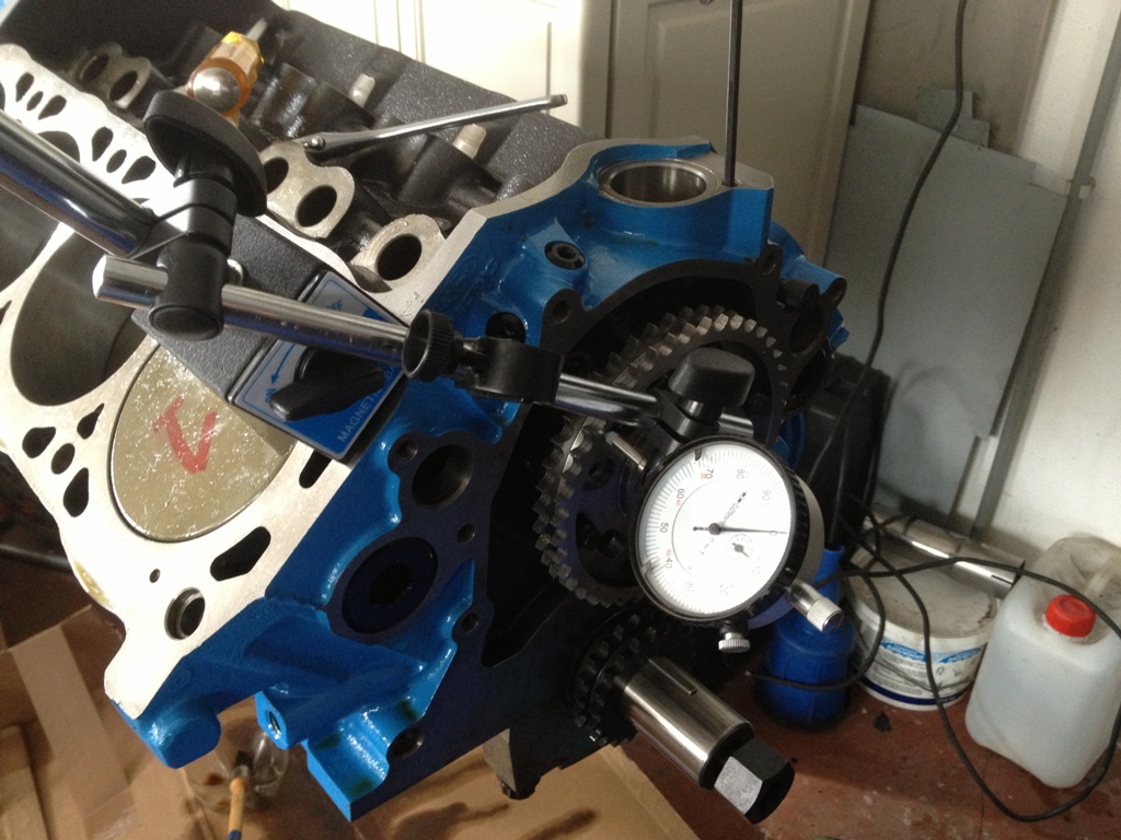

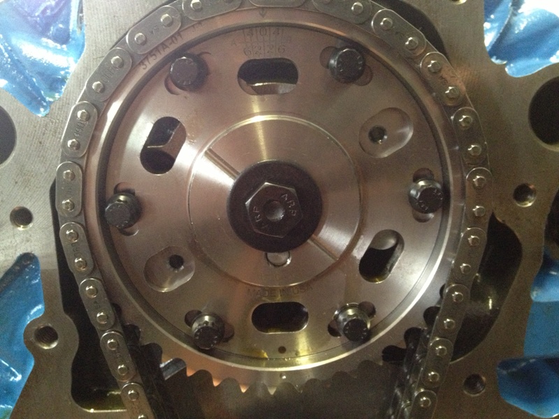

Bon ben ça y est, je n'y croyais pas mais j'ai enfin un shortblock!
Je n'y croyais pas car pas mal d'ajustement nécessaire:
- Rondelle du boulon central du vilo trop grande, usinage effectué
- Thrust plate sur rouleau flinguée (aille le prix...) lors du fraisage pour mettre des vis à tête fraisée comme demandé par la double chaîne
- Nouveau thrust plate commandée, fraisée et qui a du être aussi usinée (- 12 centièmes de mm)

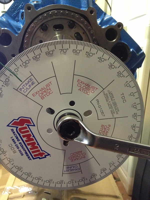

Et cet après-midi, sur moins d'une heure, le PMH et le calage de l'AAC était fait!
La double chaîne que le père Morris m'a fourni permet de régler l'avance/retard sans la démonter une fois en place (cf photo), bien dans le principe mais galère pour la thrust plate car il a fallu mesurer le jeu nécessare (entre 0.001" et 0.003") et la faire usinée en conséquence....
Prochaine étape: pushrod et longblock

Magnifique Timing kit!!
Je me demande s'il n'y aurait pas moyen de le modifier pour obtenir une distribution variable!
Par exemple en remplaçant les 6 boulons de réglage par des ressorts qui lieraient les deux parties du plateau...
A bas régime, la force exercée par les ressorts serait plus forte que les contraintes de la distribution et la distribution aurait quelques degrés d'avance, ce qui donnerait plus de couple au moteur et une meilleure dépression.
Au fur et à mesure que le régime augmenterait, les contraintes de la distribution augmentant, les ressorts se tendraient pour aboutir avec quelques degrés de retard à haut régime pour gagner des chevaux supplémentaires.
#4044 Sponge
Posté 18 March 2013 - 08:24 PM
Je n'en sais rien mais cest le top pour la régler facilement mais on en a pas eu besoin, on a calé l'AAC comme préconisées voilà...
C'est cher comme distri mais c'est la moins cher de celles préconisées par le père Morris.
