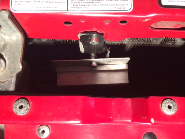

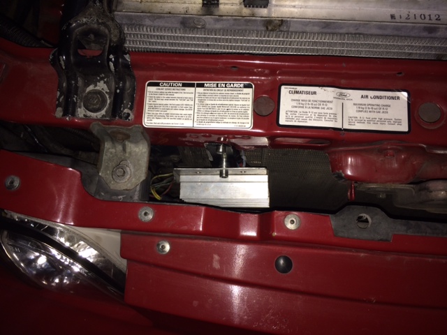

#4487 bugsoli
Posté 15 August 2014 - 05:31 PM
Voilà comment j'ai monté le mien, j'ai dû le décaler vers le bas sinon ça risquait de toucher le mécanisme d'ouverture du capot

#4488 Sponge
Posté 15 August 2014 - 07:54 PM
Et les cosses dans le distributeur, elles tiennent bien?
#4489 bugsoli
Posté 15 August 2014 - 08:01 PM
Oui ça va, j'ai resserré un peu le côté femelle au niveau du PIP et ça tient
