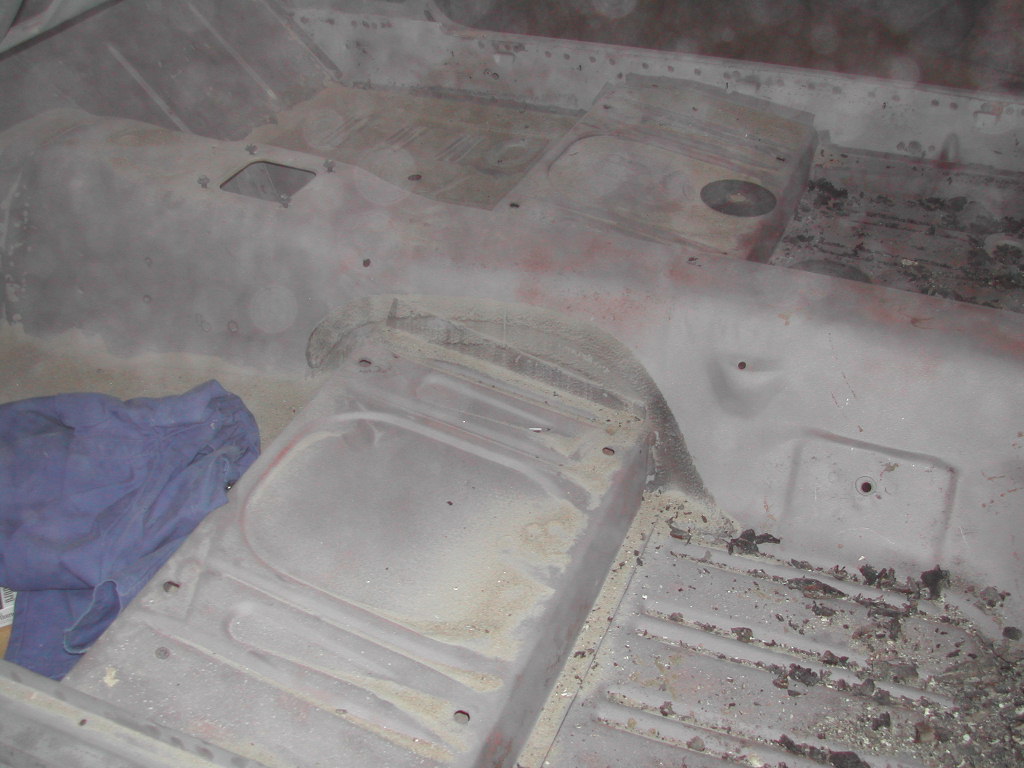

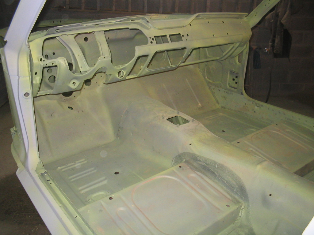

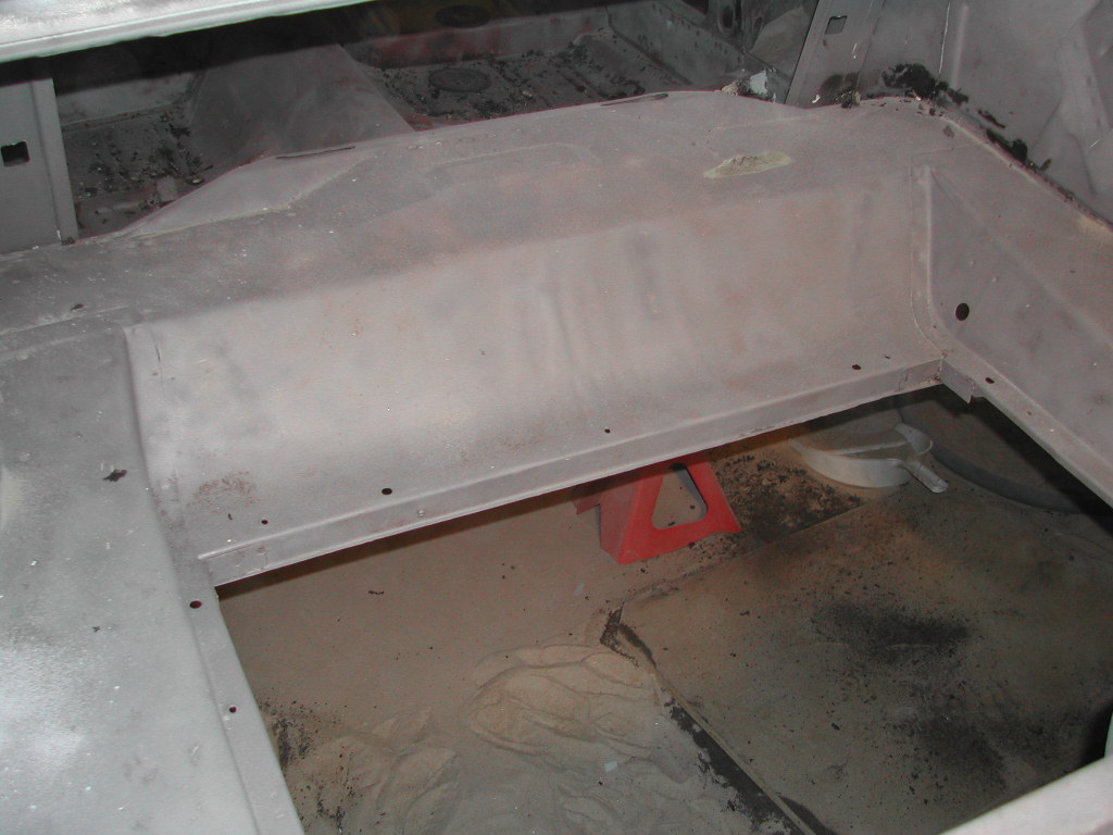

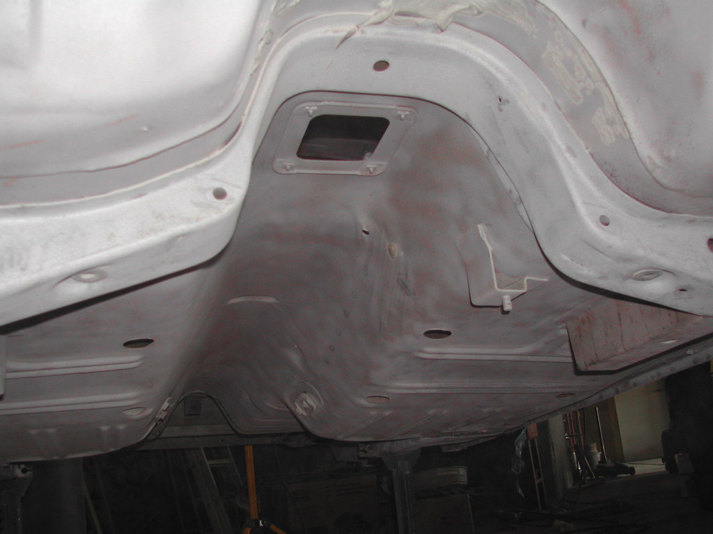

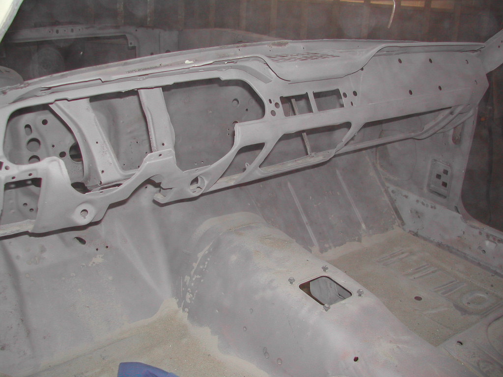

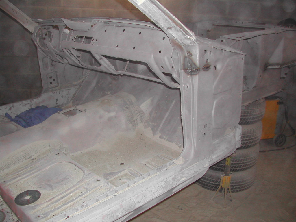

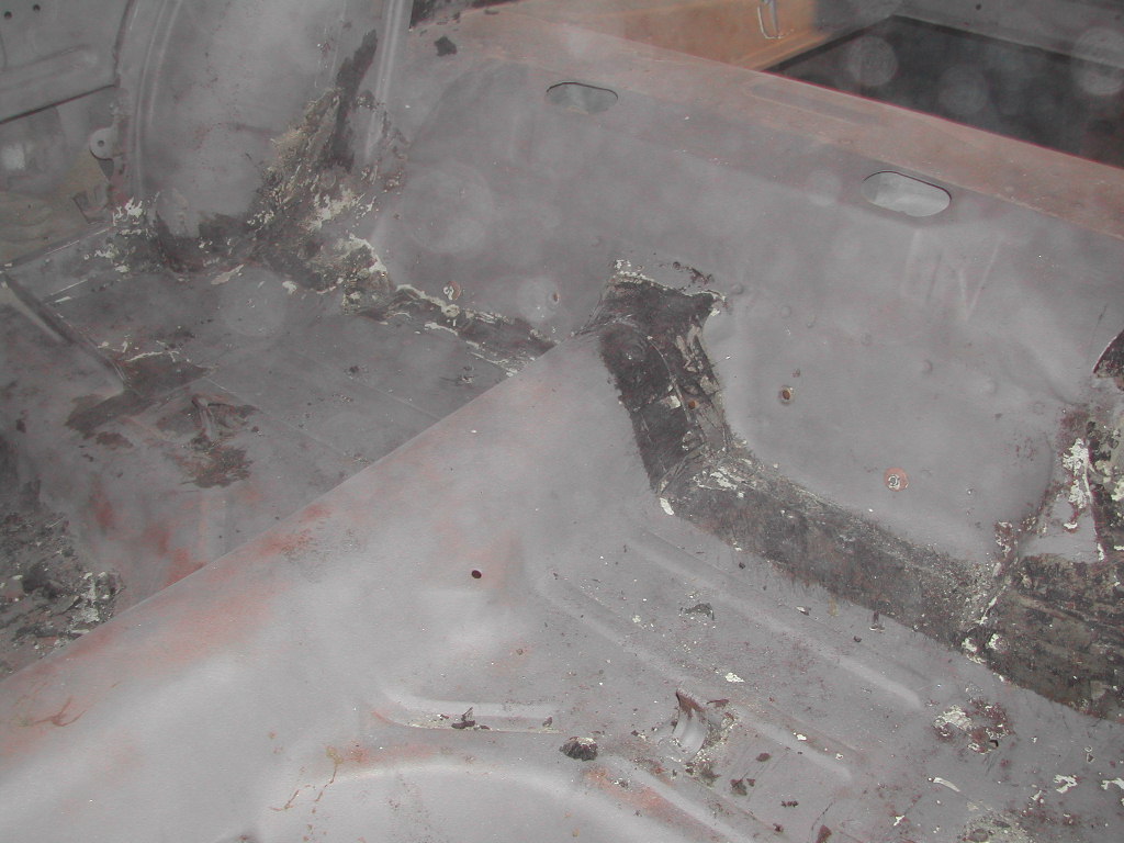

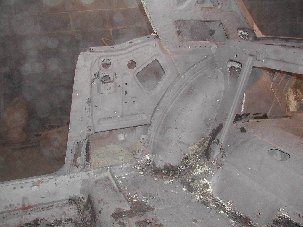

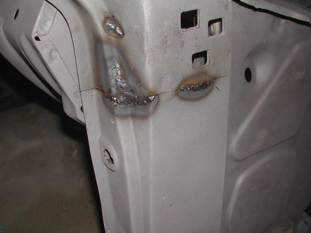

Sérieux, j'ai passé la matinée chez le carrossier, la caisse est pratiquement sablée mais il y avait encore des endroits à gratter pour terminer tout avant de passer la première couche ce soir sur la carrosserie.
DSCN7568.JPG DSCN7569.JPG DSCN7570.JPG DSCN7571.JPG DSCN7572.JPG DSCN7573.JPG DSCN7577.JPG DSCN7578.JPG
Le bac de la batterie est réparé:
Certains trous réparés:

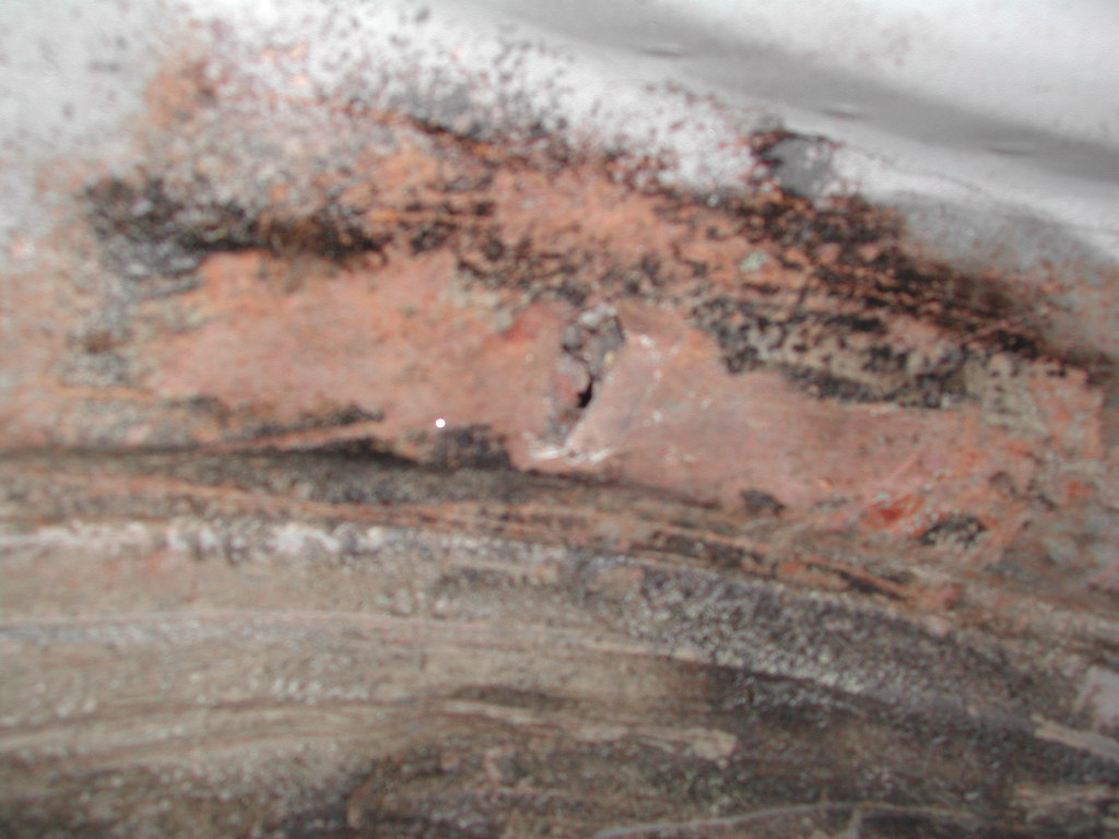

Et la surprise en enlevant les restant de blaxon, un trou dans le passage de l'aile arrière:
Ce message a été modifié par Sponge - 19 June 2007 - 10:25 AM.

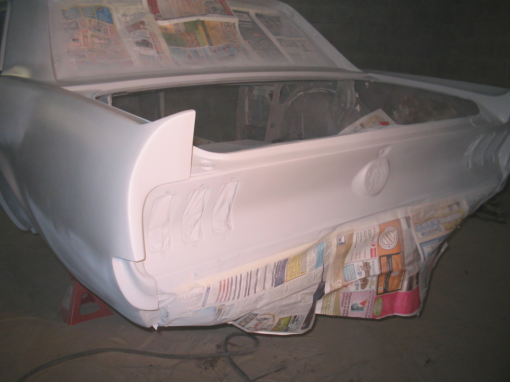

#1424 Sponge
Posté 20 June 2007 - 08:48 AM
Il a fait comment pour sabler le plancher de la voiture ?,il ne l'a pas mis sur le cote?.
Quelques petite soudure et c'est bon,pour les cheminees c'est deja repose?.

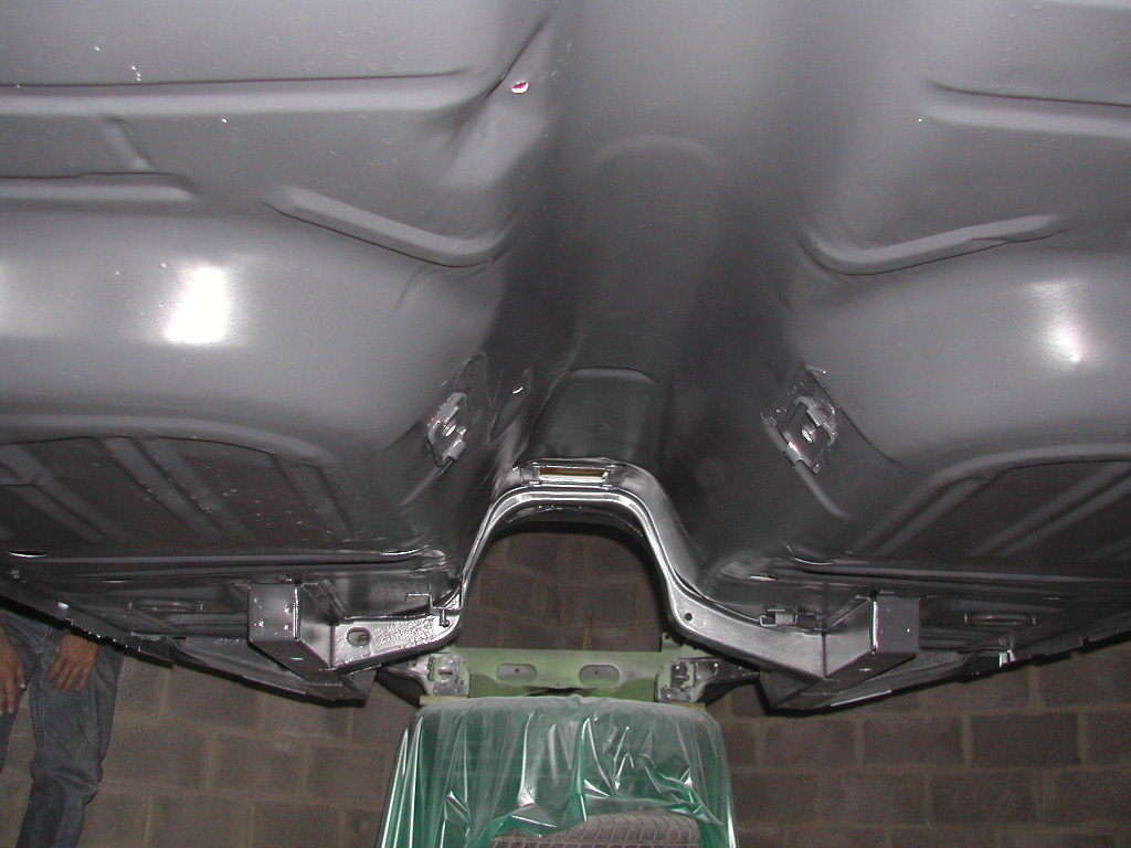

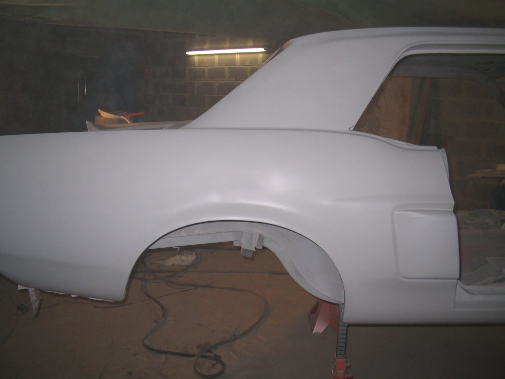

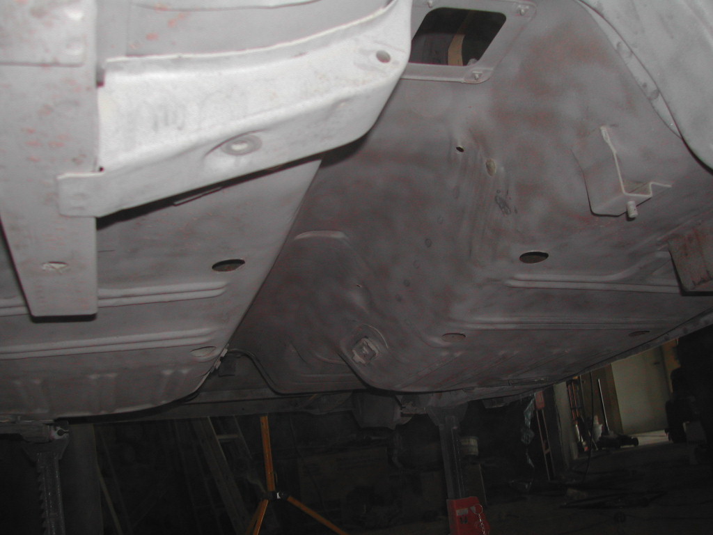

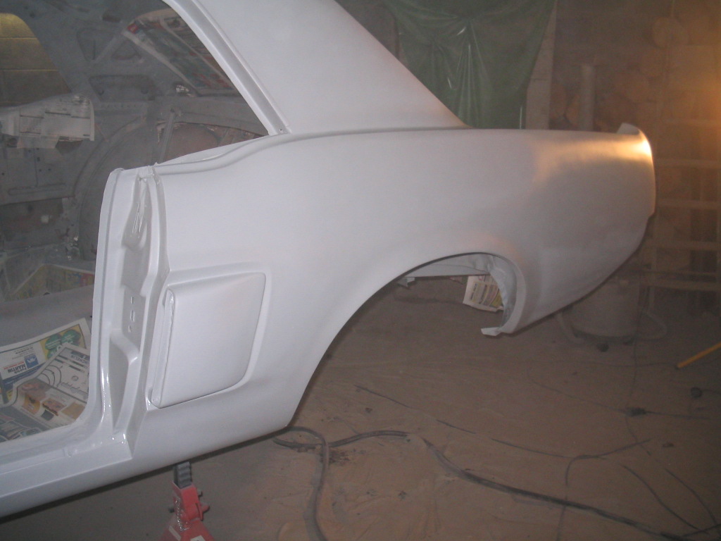

La voiture est sur des chandelles et sur les pneus ce qu'il la place facilement à un bon mètre de hauteur pour sabler facilement le bas du chassis. De plus, le carrossier est plus petit que moi donc il a encore plus facile...

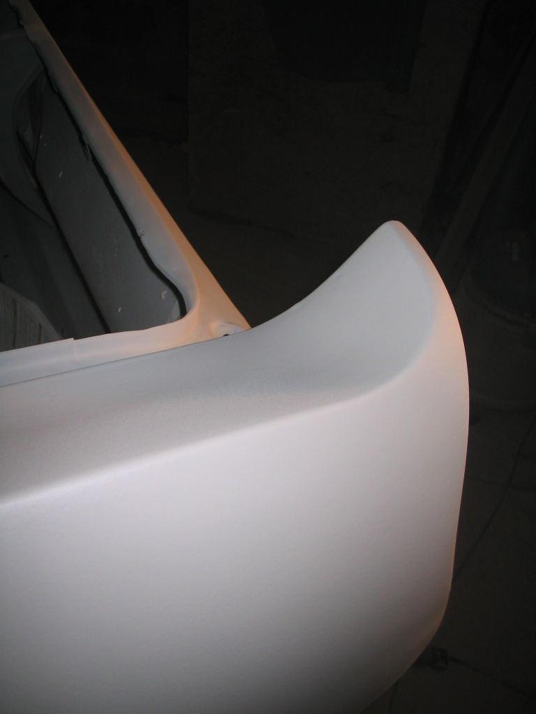

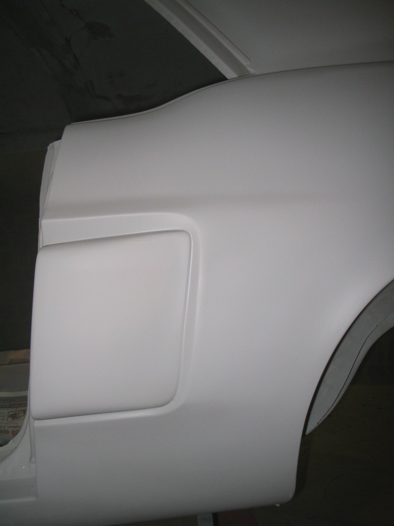

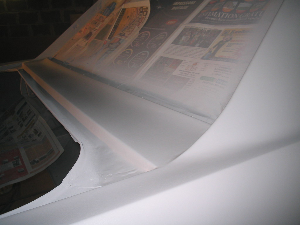

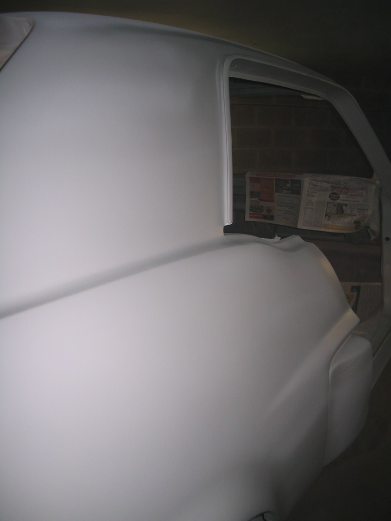

La carrosserie a reçu sa première couche. Maintenant, plus qu'à peindre les intérieurs et c'est ready pour le remontage...

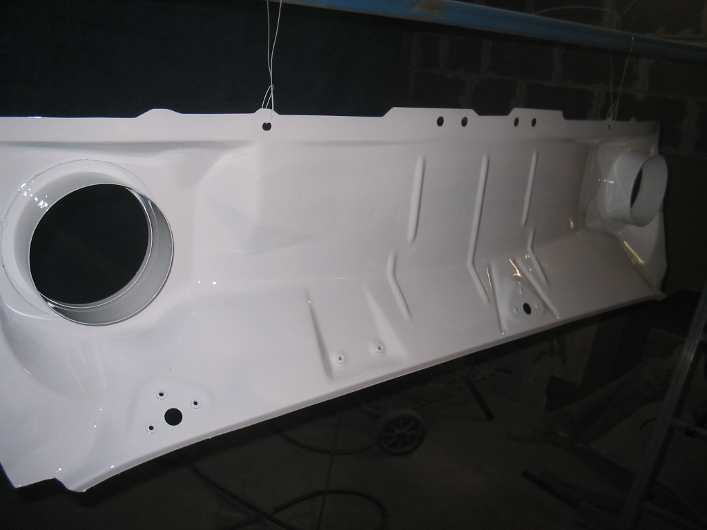

Les cheminees sons deja remonte?.
Avant de les remettre, il doit passer une couche de peinture blanche (comme la carrosserie) car c'est trop la misère et ça fait cochon de peindre via la grille... Ensuite, il l'a remettera. La cheminée est ajustée et prête à être installée donc d'ici la semaine prochaine je pense...

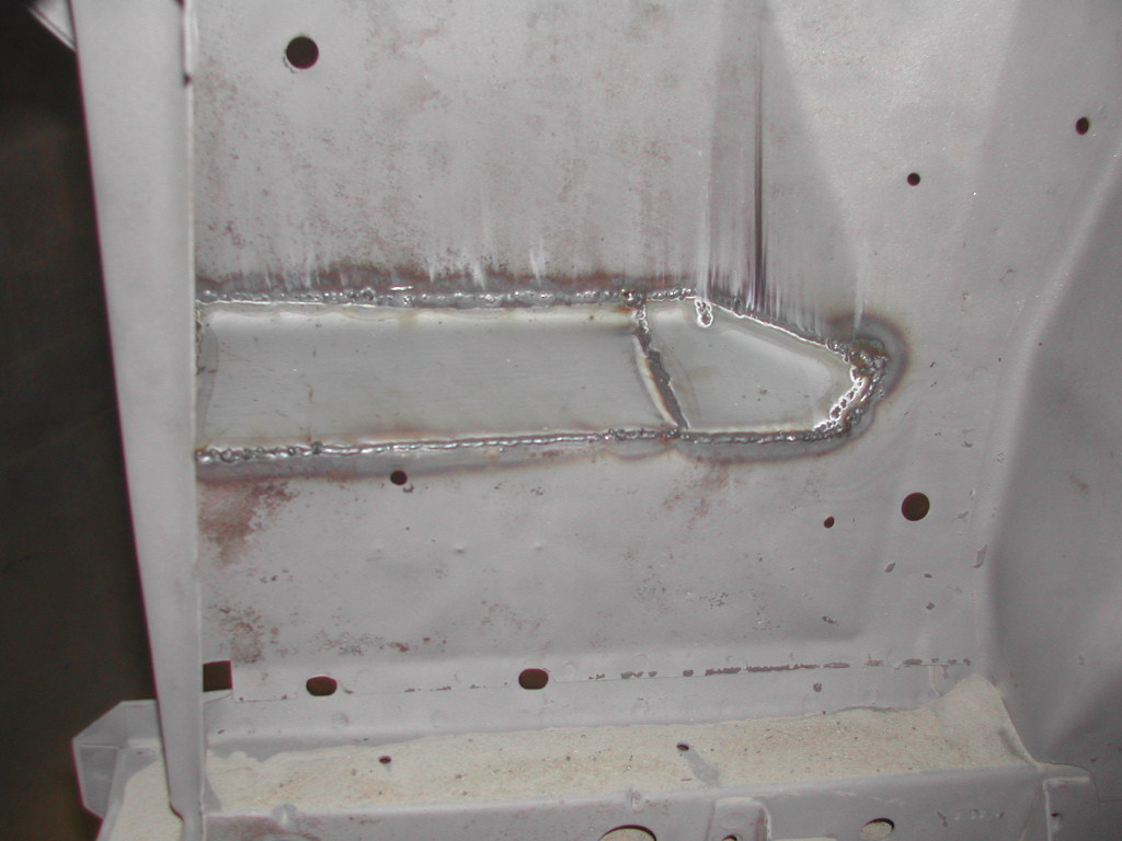

Le trou du passage de roue a été réparé par un patch de près de 40cm de tôle :mrgreen: C'était pourri. Autrement, peinture des intérieurs ce soir à 20h :lol: et demain chassis + compartiment moteur :mrgreen:

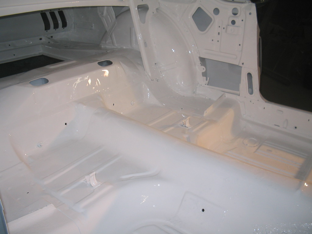

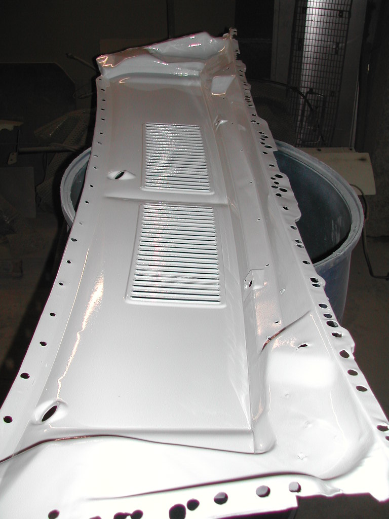

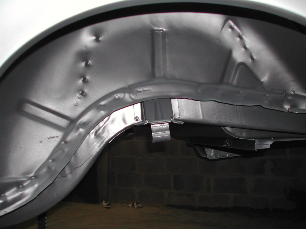

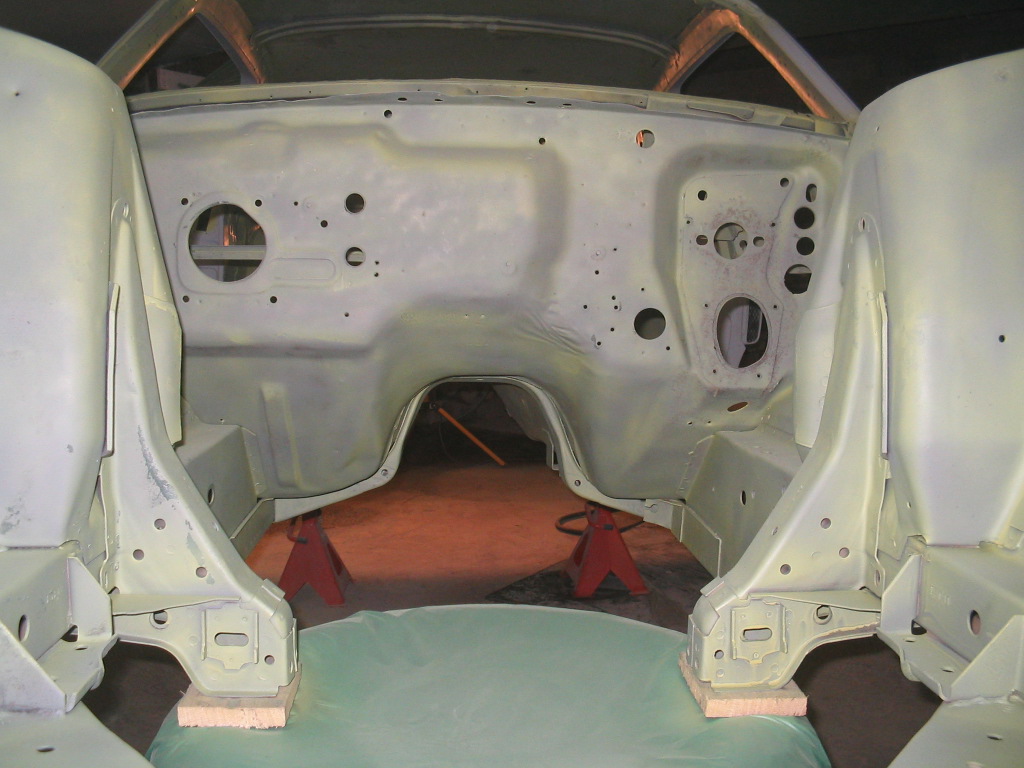

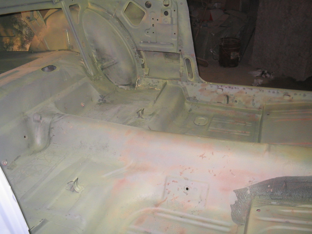

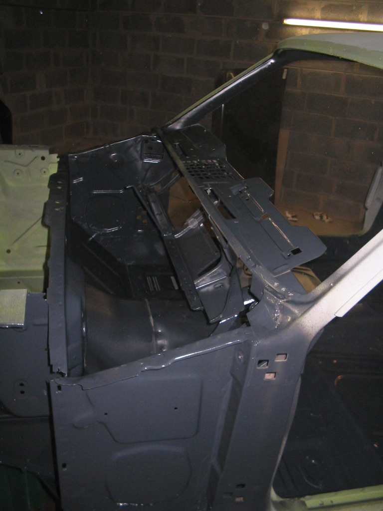

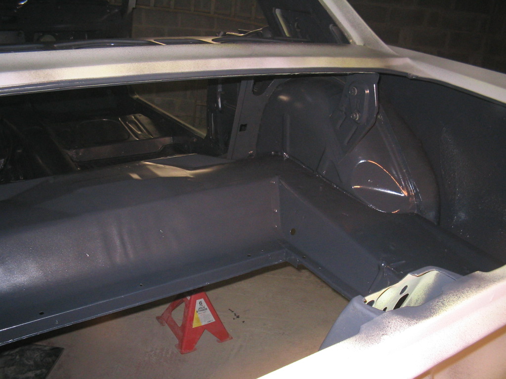

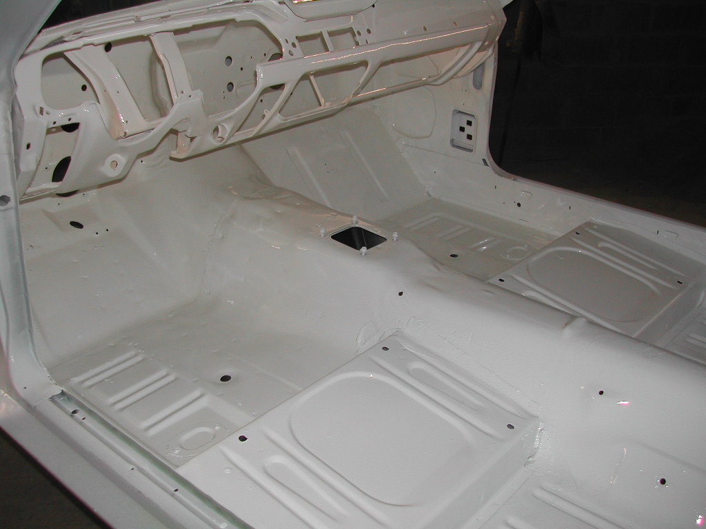

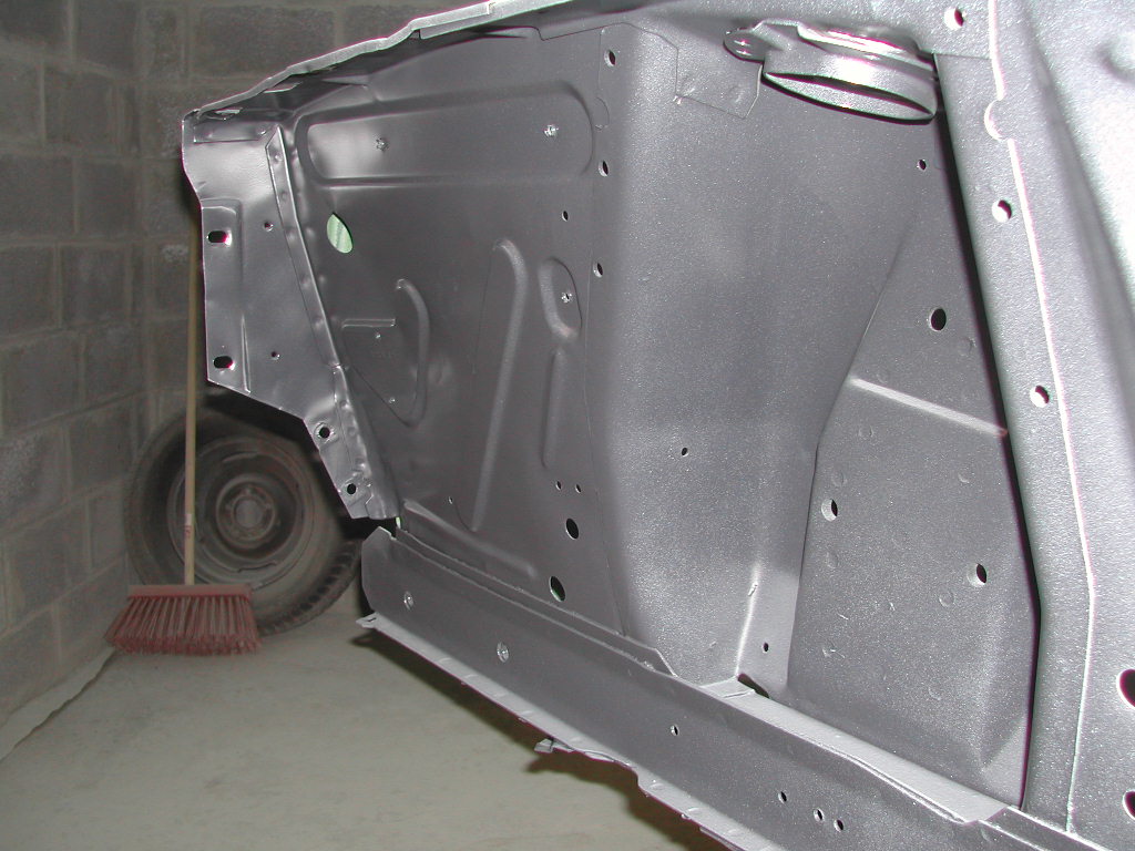

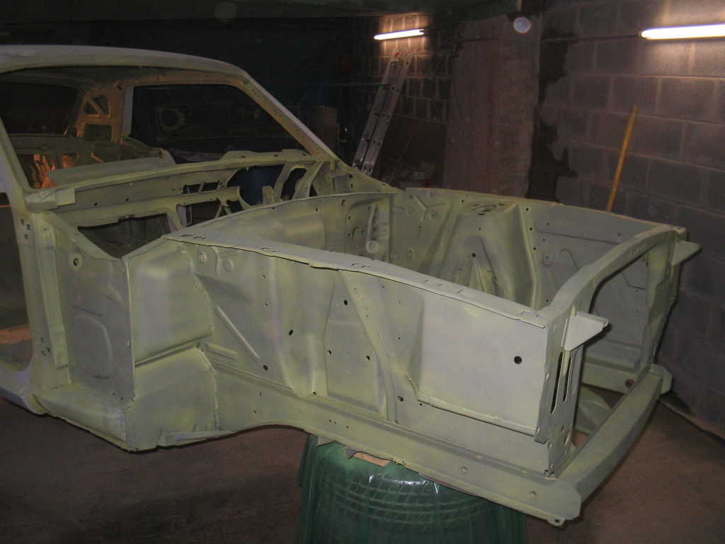

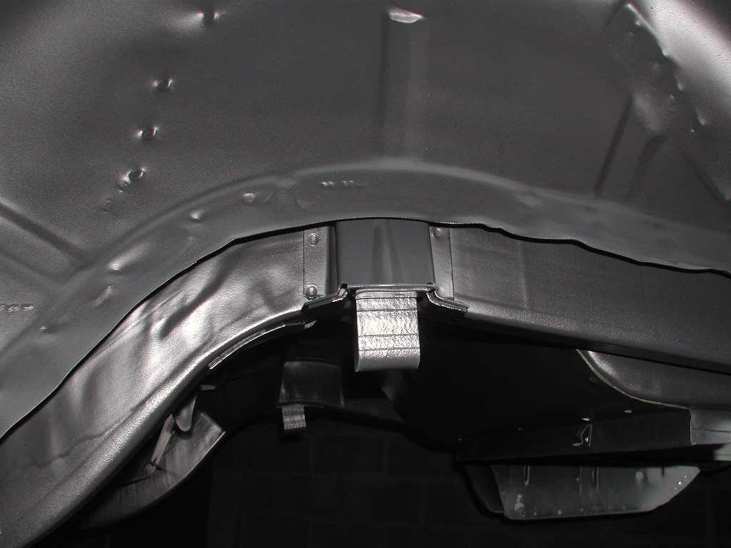

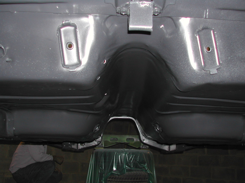

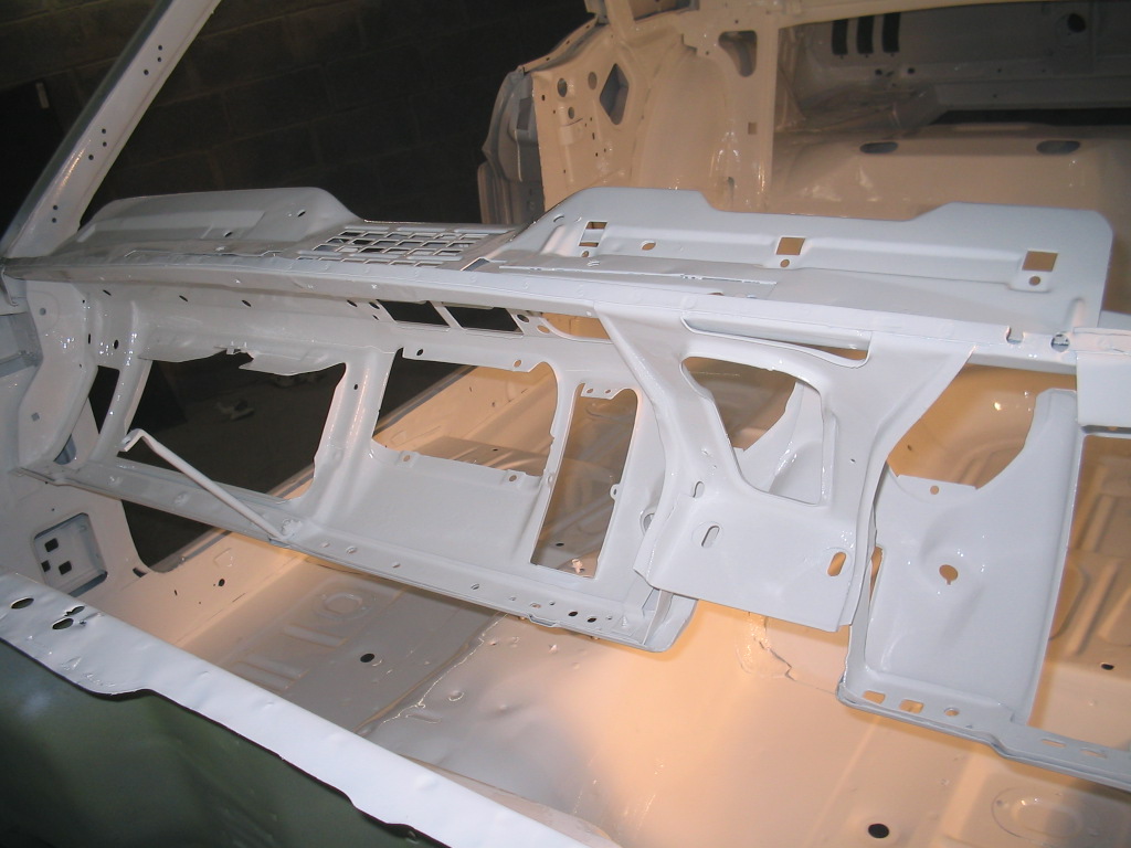

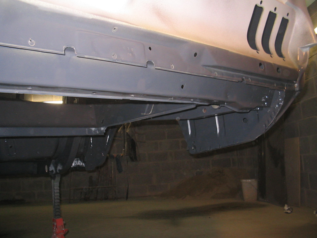

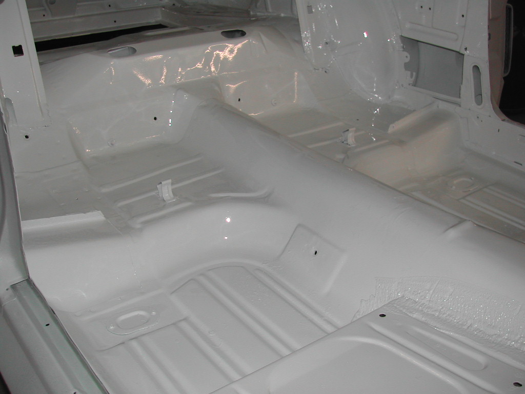

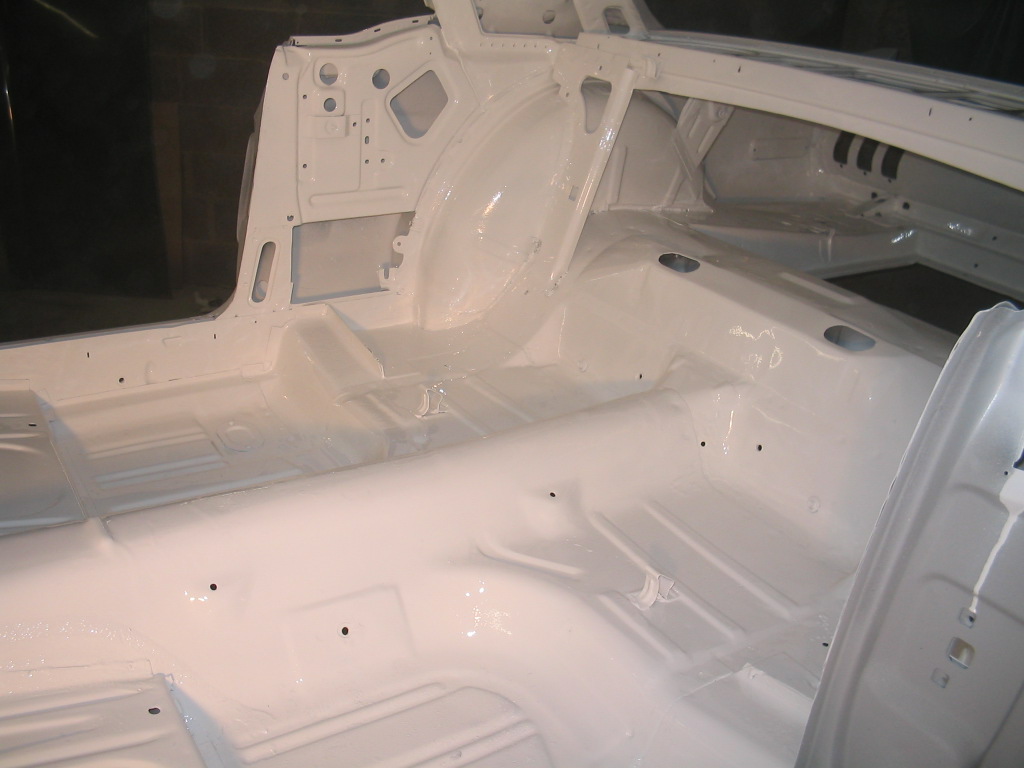

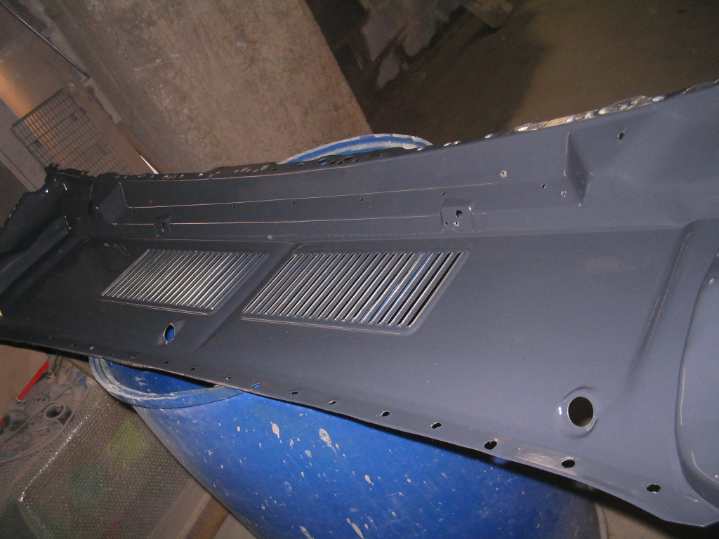

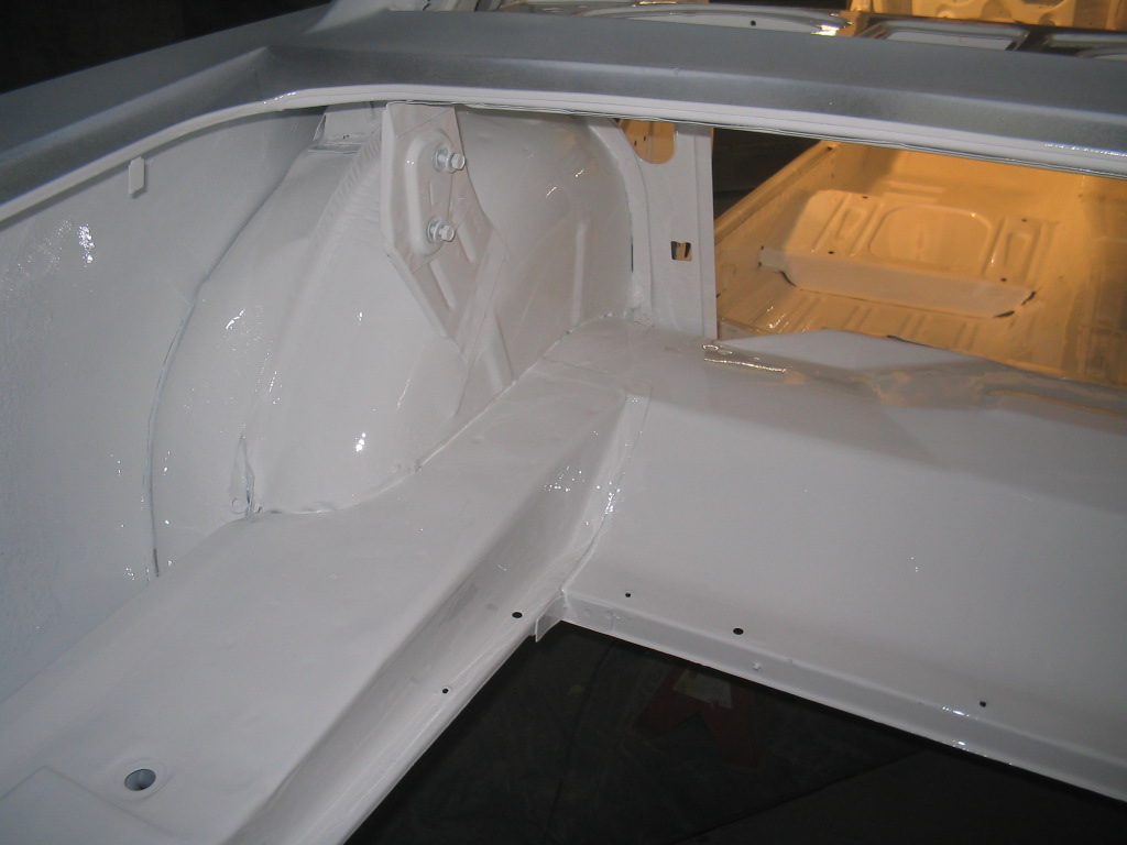

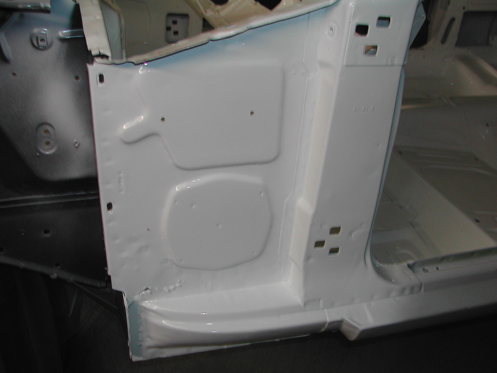

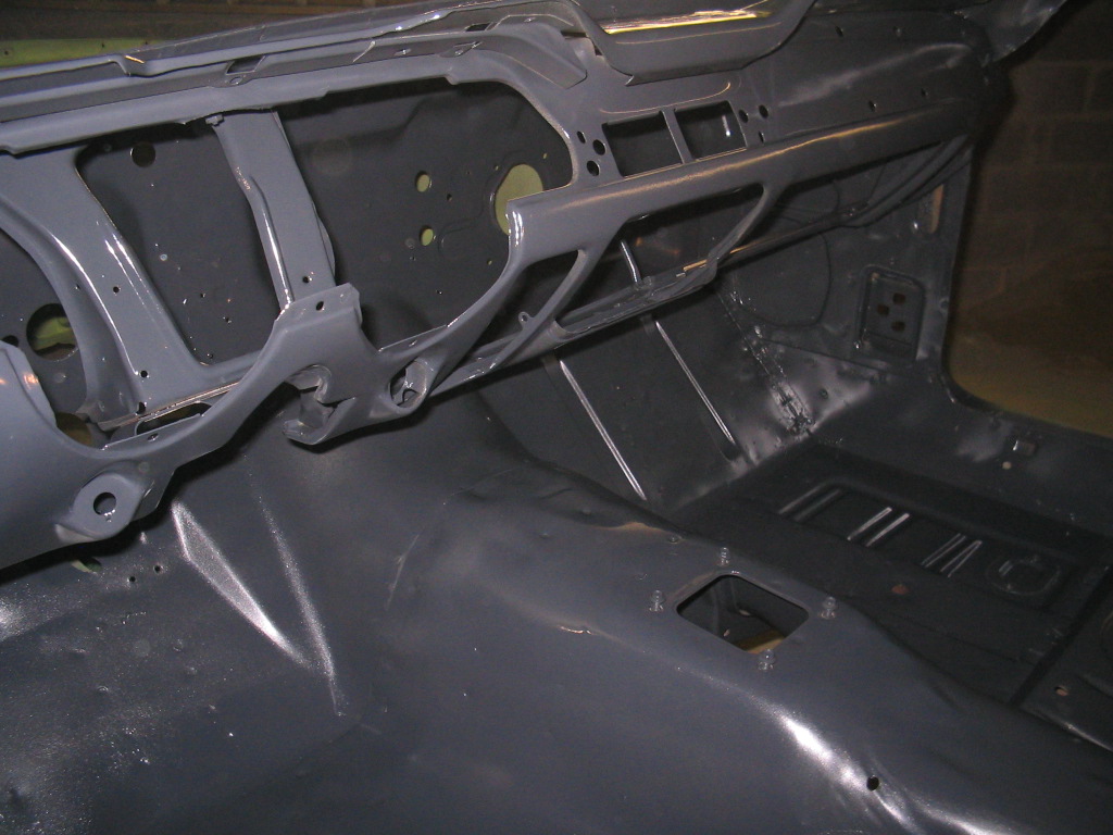

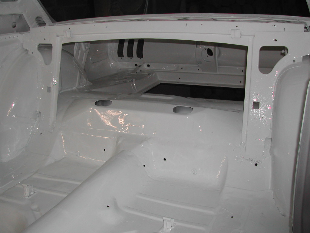

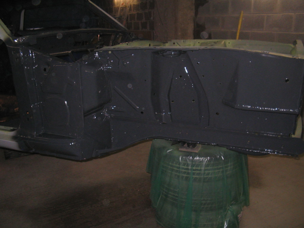

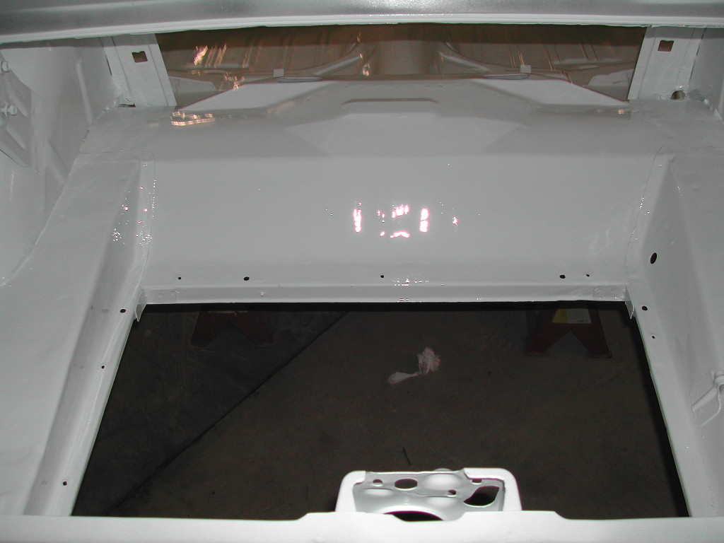

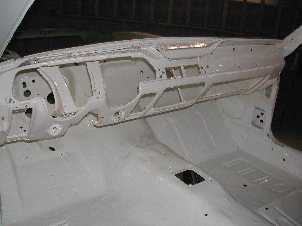

Ca y est, les intérieurs et le chassis sont peint. Il reste le compartiment moteur à faire une fois que le reste sera bien sec pour que tout soit nickel.

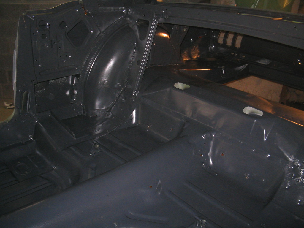

Pour résumer, après sablage et dégraissage, il a appliqué une couche d'anti-rouille phosphatant:
Ensuite, 2 couches d'anti-rouille de camion, plus épais donnant une protection supplémentaire à la carrosserie:
101_0175.JPG 101_0176.JPG 101_0177.JPG 101_0178.JPG 101_0179.JPG 101_0180.JPG 101_0181.JPG DSCN7597.JPG DSCN7593.JPG DSCN7592.JPG DSCN7594.JPG DSCN7596.JPG

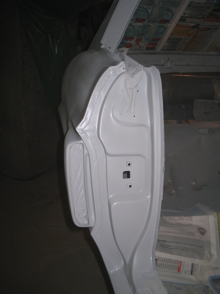

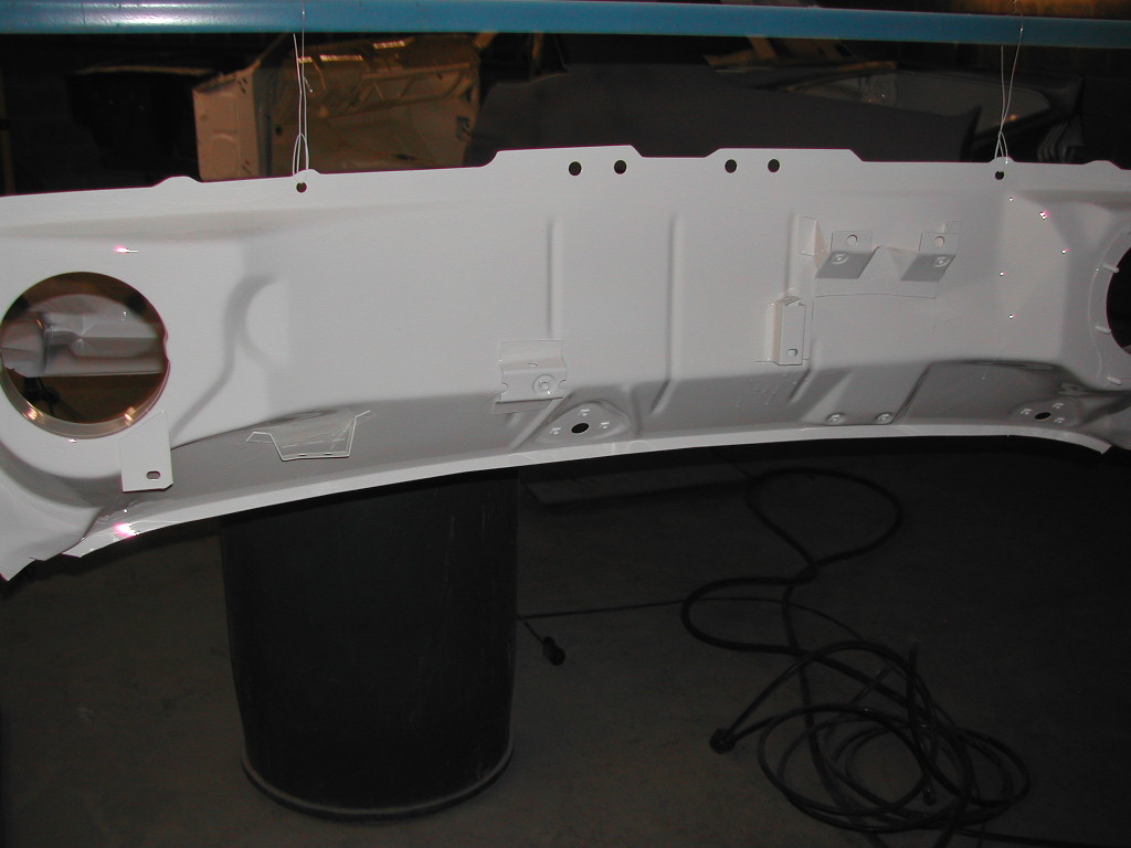

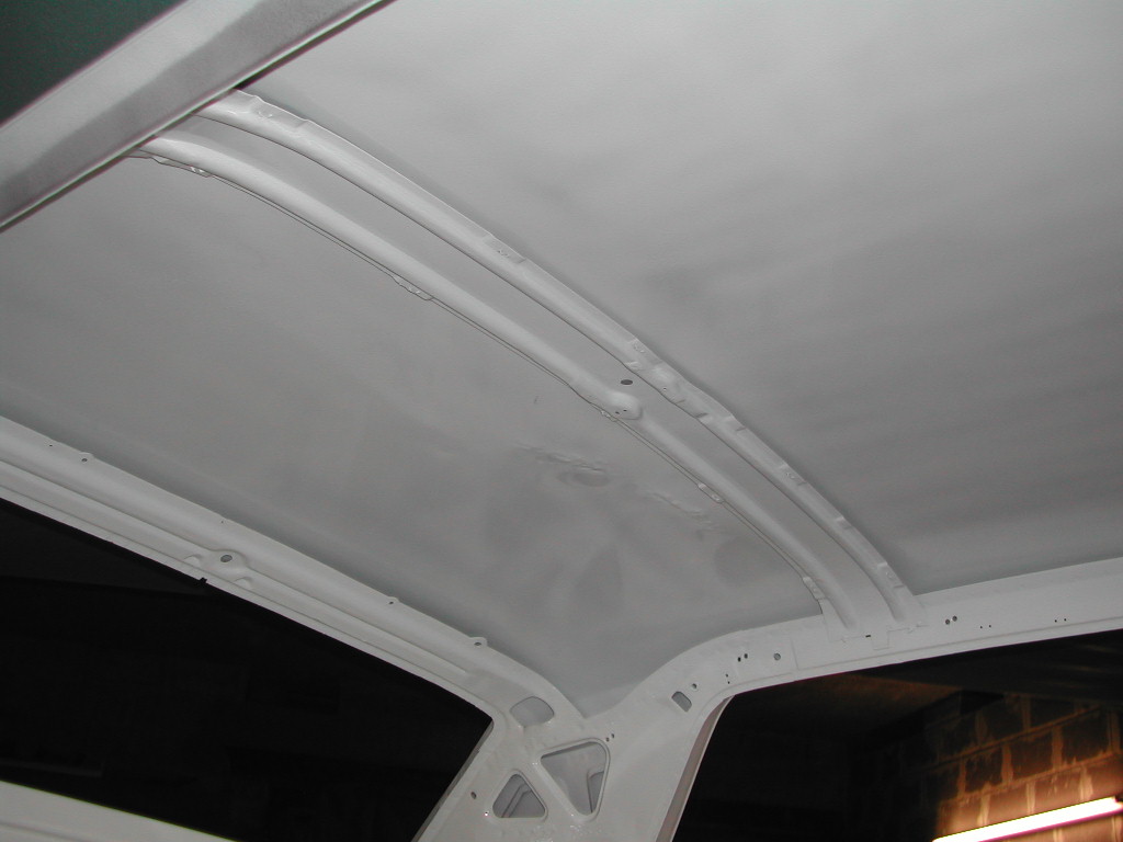

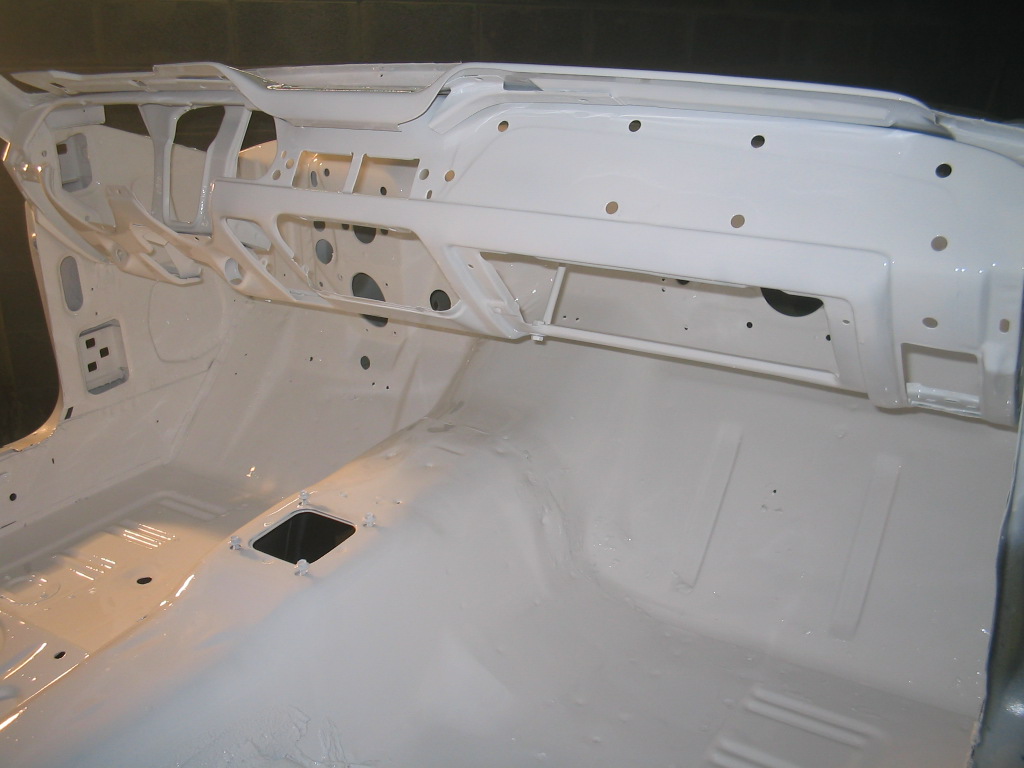

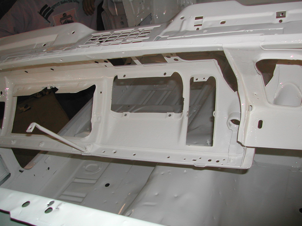

Et pour finir, pour les intérieurs, 3 couches de blanc et 3 couches pour le tableau de bord avec sa couleur parchment:
101_0182.JPG 101_0183.JPG 101_0184.JPG 101_0185.JPG 101_0186.JPG 101_0187.JPG DSCN7581.JPG 101_0186.JPG DSCN7582.JPG DSCN7583.JPG DSCN7584.JPG DSCN7585.JPG DSCN7587.JPG DSCN7588.JPG DSCN7590.JPG DSCN7600.JPG DSCN7602.JPG
Pour le reste du chassis, anti-gravillon pour terminer. L'intérieur du toit a reçu une seule couche et donc après un tel traîtement, elle ne devrait plus jamais rouiller... Le compartiment moteur sera en noir satiné et dès le début de la semaine prochaine, on commence à remonter le tout.
