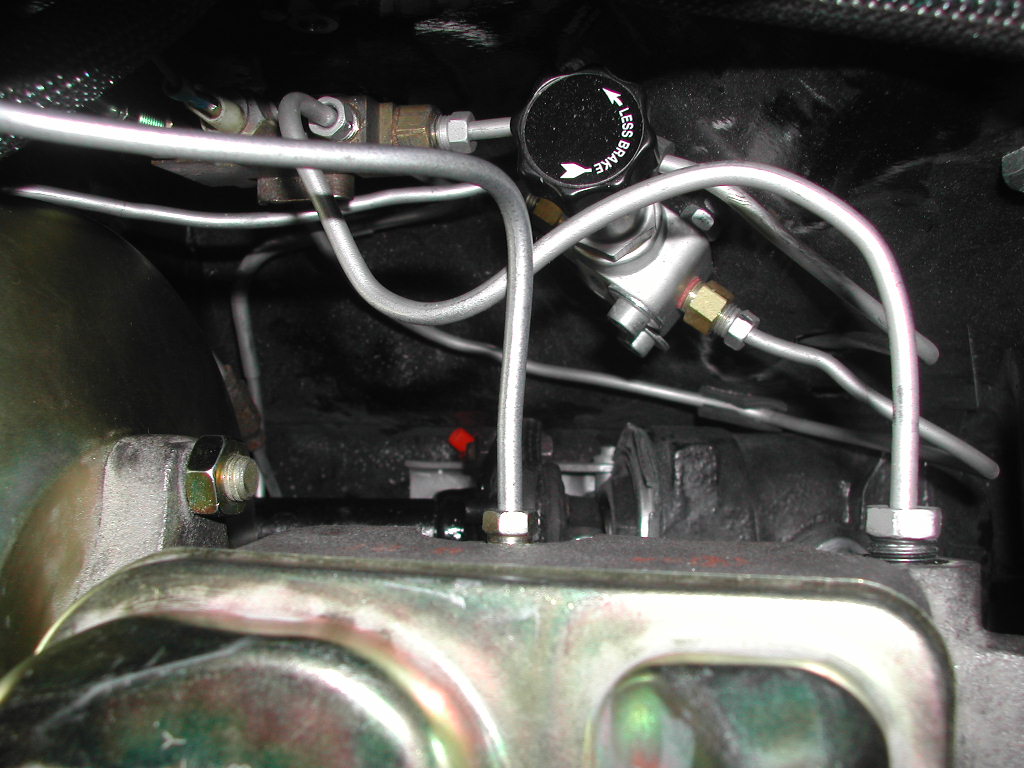

- Le système de freinage est purgé, tout est nickel sauf qu'on a inversé la cube avant et arrière donc 2 tuyaux à inverser, contrôle de purge et tout est ok.

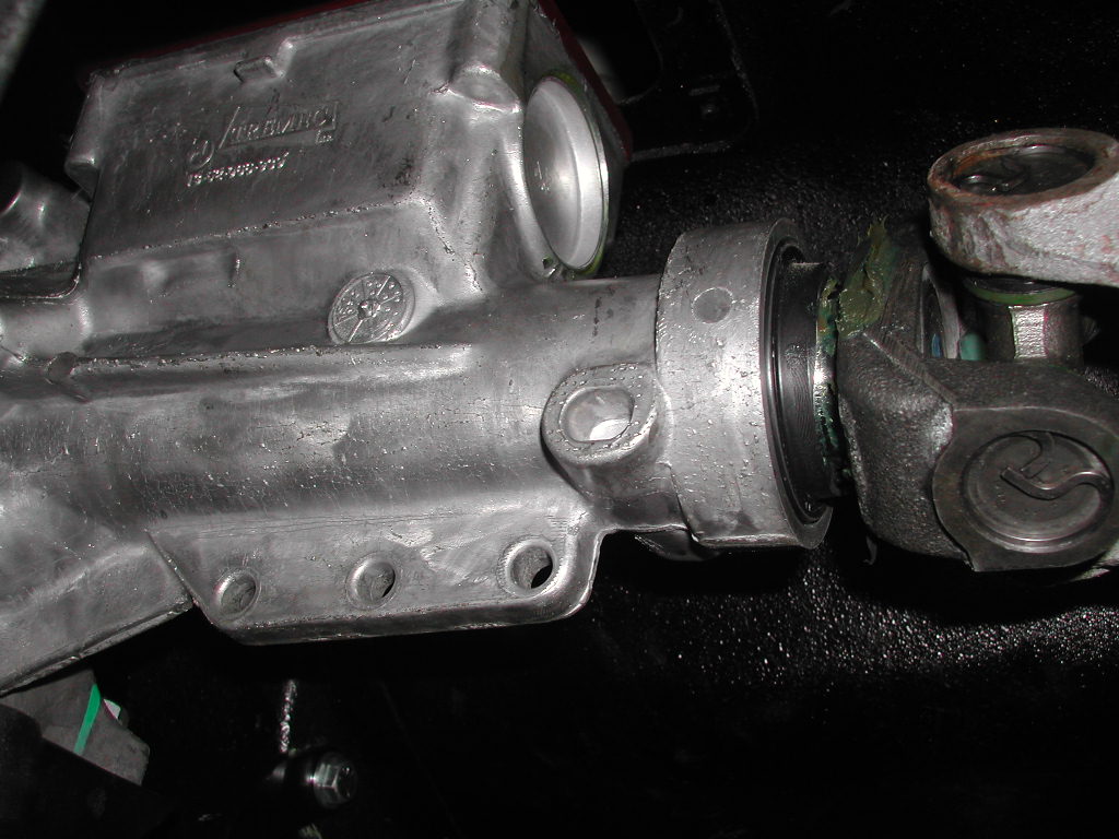

- Arbre de transmission installé sur le nouveau yoke. Nouveaux croisillons avant et arrière.

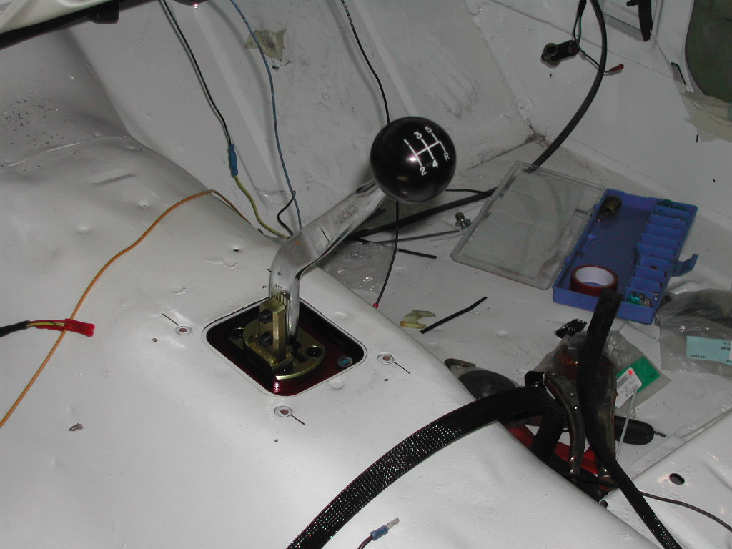

- Frein à main à installer
- Qqes connexions électriques au niveau de la boîte (back up light switch et safety switch)
- Coupe circuit dans l'habitacle
- Divers câbles à fixer proprement
- Installer tout le tableau de bord

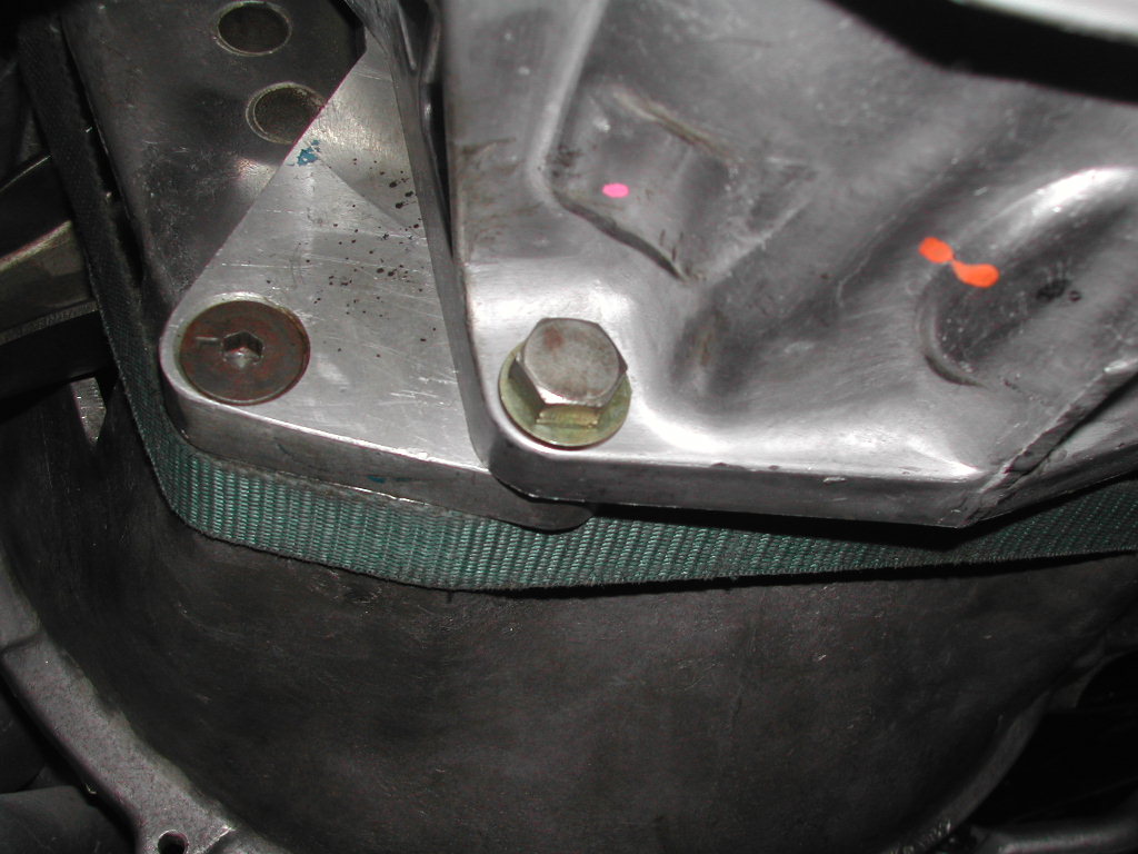

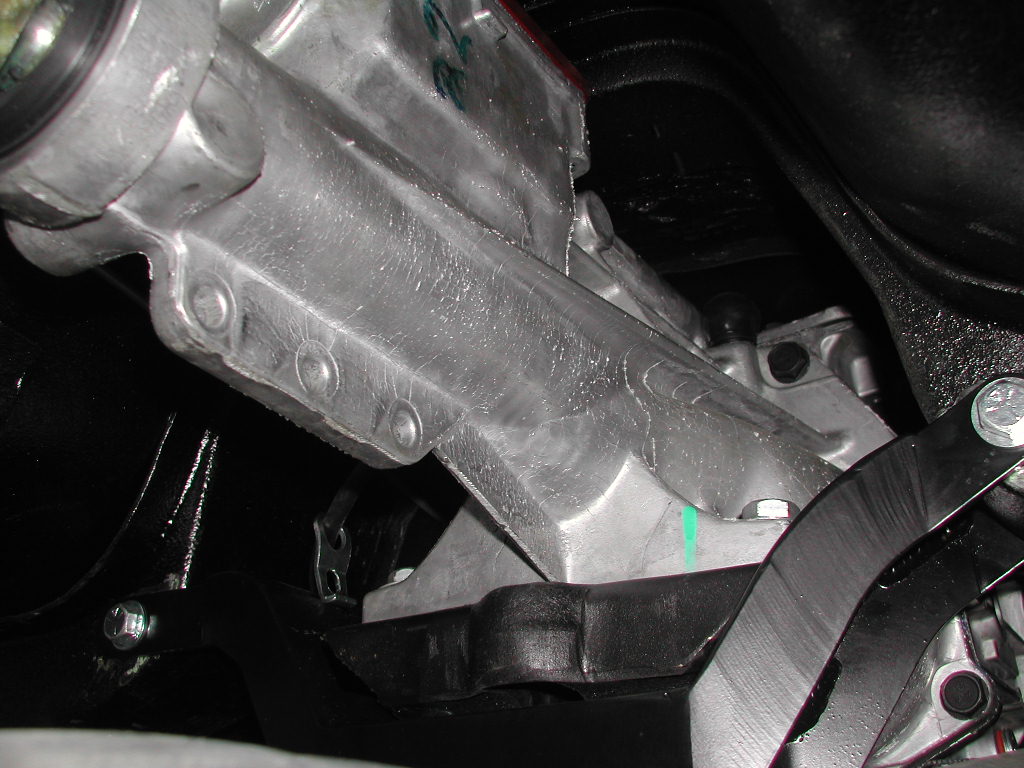

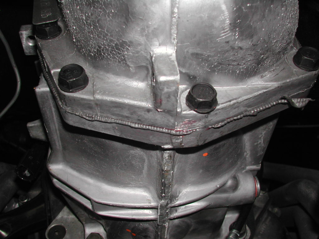

Par contre, je ne sais pas dire si j'ai une fuite à la queue de boîte car on a trouvé qqes gouttes d'huiles à la jointure et vu que le haut de la boîte était sec, j'espère que l'étanchéité à ce niveau n'est pas merdique car autrement, on est bon à tomber la boîte et ouvrir le cul de celle-ci pour refaire un nouveau joint.
Ensuite, j'ai trouvé qqes gouttes d'huile sur la cloche d'embrayage et ce coup-ci, c'est de l'huile moteur. LA tôle de séparation entre cloche et bloc moteur était légèrement grasse donc je pense une nouvelle fois qu'il est trop tôt pour s'alarmer mais j'espère qu'une fois qu'on aura contrôlé tous les serrages que ça sera good car c'est au niveau du rear main seal...

j'espere que le carrosier a pas tomber la vieille boite comme un barbare et remonté la new dans le meme style :o <_< :mrgreen: sinon le joint est mort^^ :rolleyes: :mrgreen:

Ca m'étonnerait car j'étais là pour la dépose de la première et on fait ça tous les 2. Pour la T5, je suis certain que ça a bien été monté.
Ca peux provenir du carter d'huile, car j'ai déjà resseré quasi tous les boulons des caches-culbu qui étaient presque tous desserrés.
