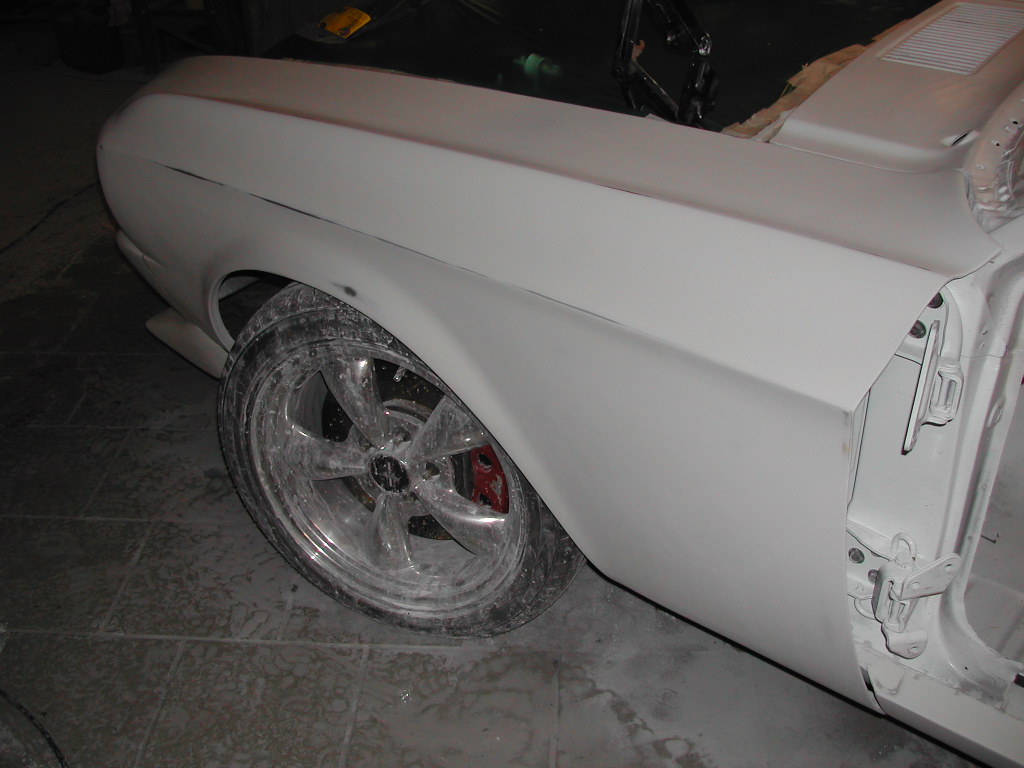

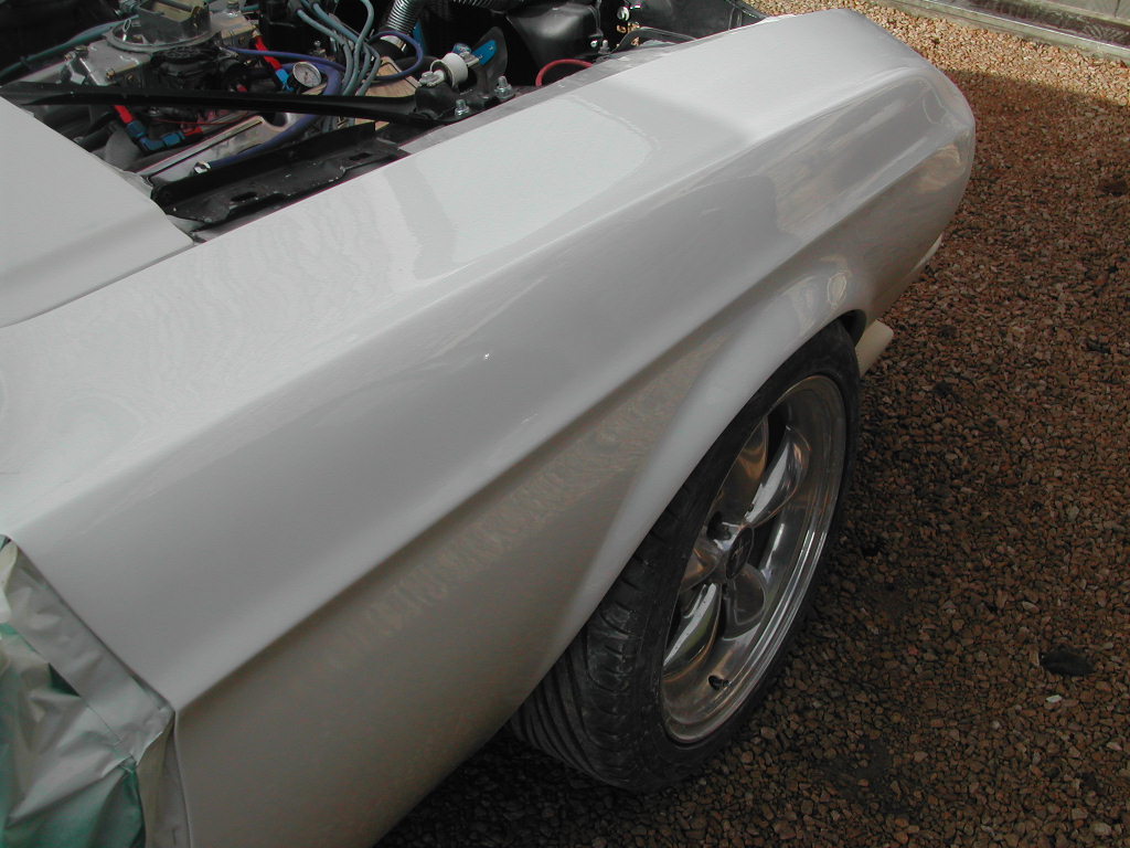

Le problème ne vient pas du peintre ni du carrossier. En gros, le carrossier a 2 boulots et lorsqu'il est chez lui, il fait la carrosserie et la mécanique et donc si qqu vient chez lui pour des freins qui lâchent, il ne peut refuser et dire: j'ai une voiture a terminer et donc va voir ailleurs. Le report de la peinture finale vient d'un problème matériel. L'apprêt est poncé à la main par mon carrossier et celui-ci, comme sur toutes les autres voitures a utilisé le même matériel. Le problème se situe sur les 2 ailes avant et seul un pro aurait pu voir les petites ondulations laissées par une calle à poncer qui a souffert. En gros, le caoutchouc de la cale est devenu trop souple avec le temps pour corriger les défauts et c'est pour cela qu'il va recommencer les 2 ailes avant avec une nouvelle cale à poncer. 5 à 6 personnes ont regardés les ailes sans voir le moindre défaut mais moi, mon devis reste le même donc je laisse faire. Mon carrossier est devenu un très bon pote et la confiance, il l'aura toujours. De plus, il avoue que ma voiture commence à gêner car il doit commencer une autre restauration, une Audi Quattro des années 80 mais il m'a toujours dit qu'il ne baclerait pas ma voiture. Il m'a avoué que ma voiture peut/pourrait lui servir de vitrine, de publicité gratuite et vu comment il bosse, il a carte blanche... Il est vrai que j'ai montré de la déception, ce qui est normal mais je préfère une voiture parfaite à une voiture baclée. Donc, c'est comme on en a discuté et re-discuté: pq se précipiter? La voiture a été super bien restaurée et donc ça serait vraiment dommage de gâcher la préparation de la peinture car je ne le cache pas, elle sera bien au dessus du lot alors je prends mon mal en patience et j'attends. Nous sommes tous pareils, une restauration, on veut voir la fin avant d'avoir commencé. Je suis comme un gosse, comme vous tous...

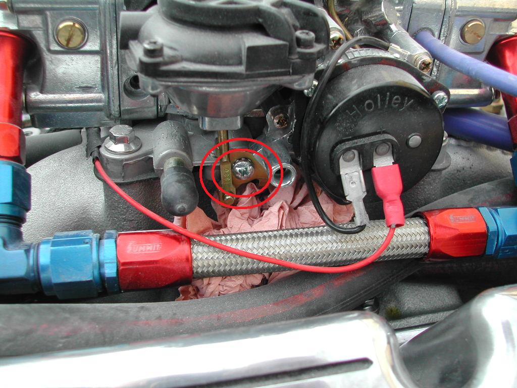

La fuite d'essence sur l'axe des papillons secondaires. Cet axe a du jeu et 2 autres carbus de Ranchero ont le même jeu mais bon, faut bien régler ce carbu (surtout les cuvues) pour espérer corriger cela car au pire des cas, on démonte et je ferai usiner un O-Ring sur l'axe...
Un essai à l'arrache de la peinture a été fait pour voir les vagues mais je n'ai rien vu comme défauts...
A la lumière du jour, ça pète...

Deja la cosse : Faut pas les sertir ces cosses la (a part si tu fais dans le tuning nauroto power , dans ce cas, c'est imposé par le style...). Il faut virer la protection plastique, souder le fil dans la cosse sans l'ecraser et remetre une protection a la gaine thermo. Si le fil se barre de la cosse, il va tout de suite regler ton probleme de fuite d'essence juste en dessous ...
Le raccordement avec protection chaterton juste devant le carbu, c'est pas bon non plus. Tu ne devrait pas avoir le moindre raccorcement autour du carbu, et surtout pas avec un fil allimenté en + permanent apres contact
Pour finir, il faut mettre se fil sous gaine. Les frotements sur la feraille chaude, ca fini par usé l'emrobage et -> incendie ....

Salut dylan,j'ai de la gainr thermo si tu en as bezoin,j'ai fait ca sur mon carbu et c'est plus propre et plus sure.

Pour le carbu, comment l'essence peut arriver là? On va régler le niveau des cuves et on verra... Marc, on se verra cette semaine.

L fuite vient bien de la tige qui maintient les 2 papillons secondaires. De plus, de l'autre côté (côté tringlerieà, si on bouge un peu l'axe, de l'essence passe.

C'est possible que les niveaux de cuves soient trop haut,et de plus comme tu as une bonne pression d'essence avec la pompe electrique donc sa peut deborde et a ce moment la il y a une petite quantite d'essence qui coule sur l'axe en question et comme il a un leger jeu sa coule a l'exterieur.

Yep mais je retrouve pas les capsules transparentes. J'ai baissé le niveau et plus de fuite. A faire plus sérieusement une fois que j'aurai retrouvé les capsules. C'est faisable sans mais bon, on fout de l'essence partout et de plus, régler les cuves des secondaires, c'est plus délicat car le moteur n'est pas en charge.

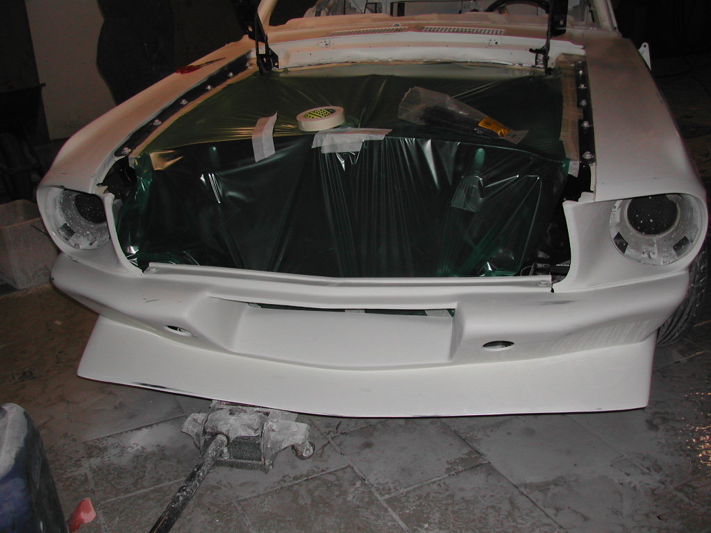

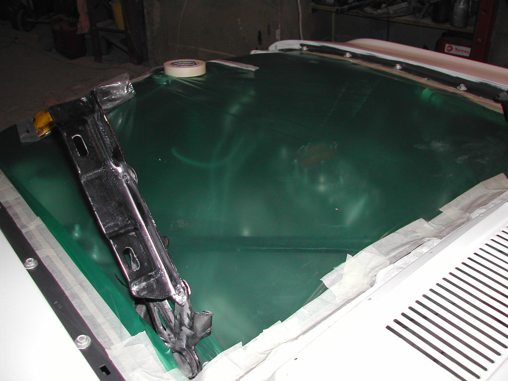

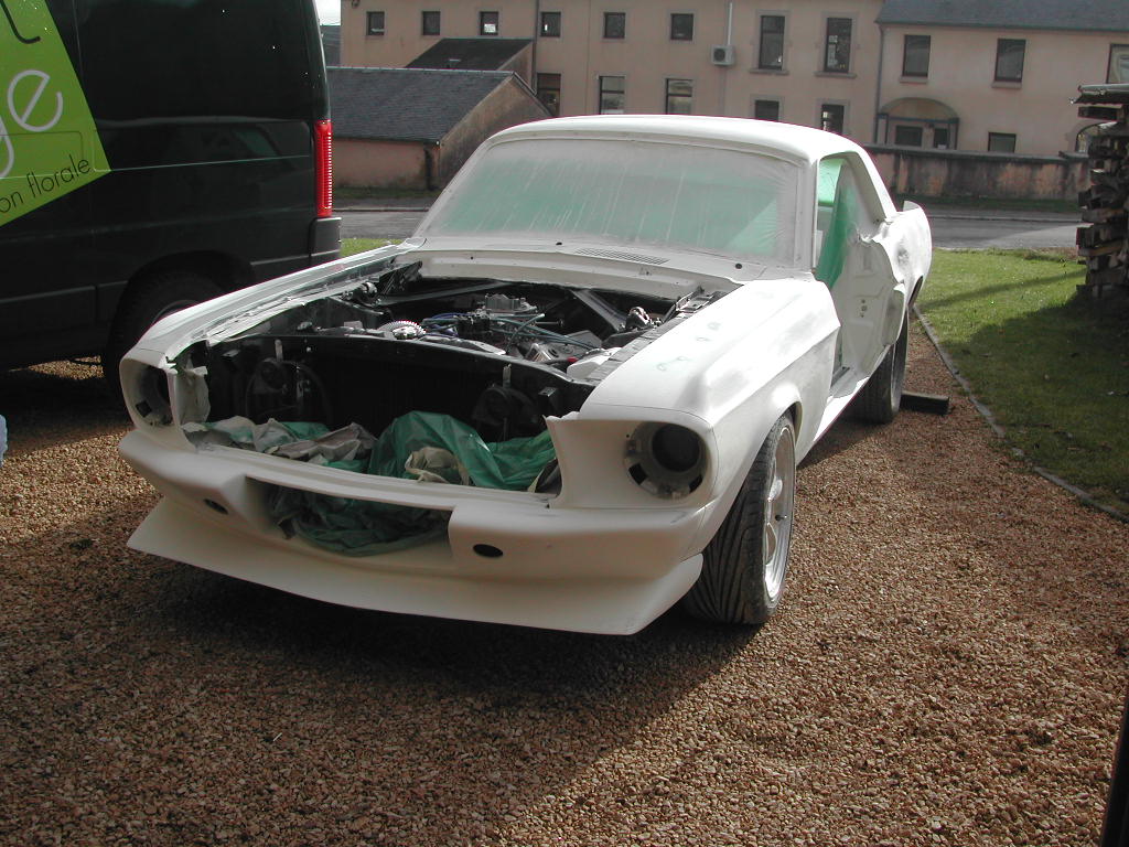

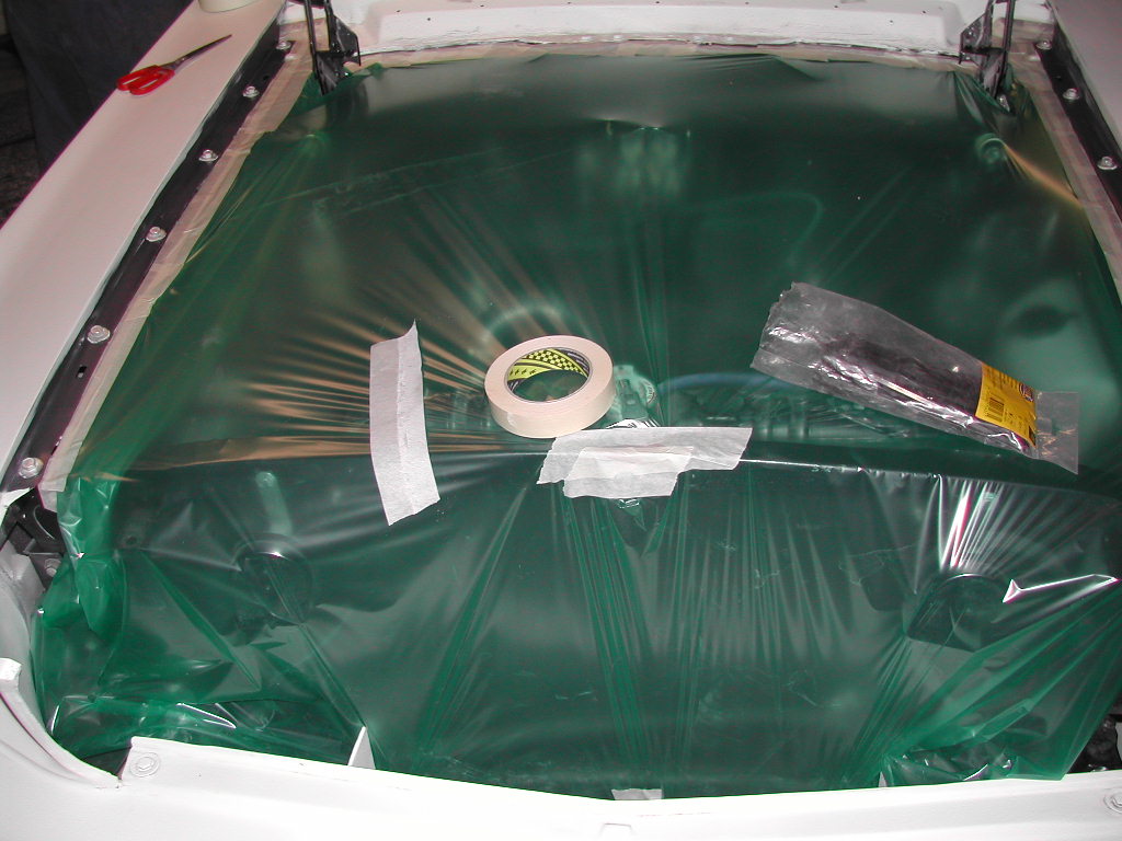

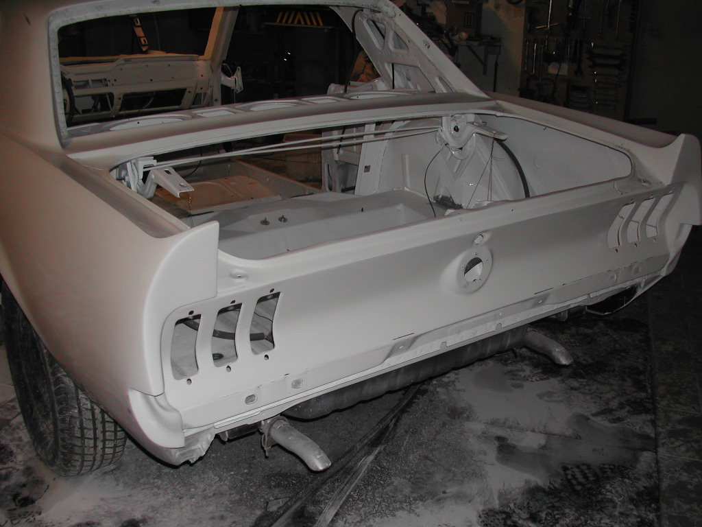

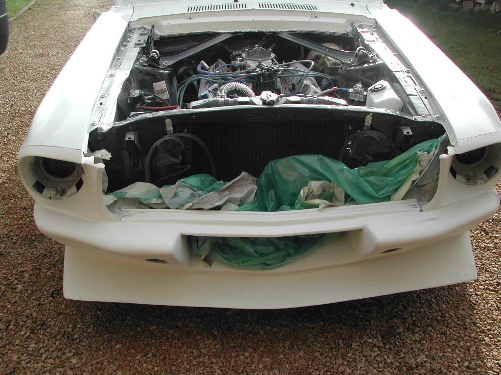

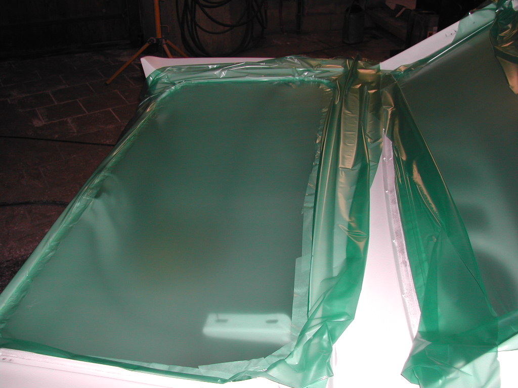

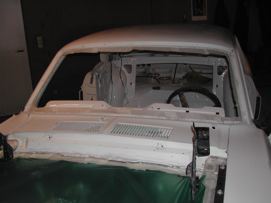

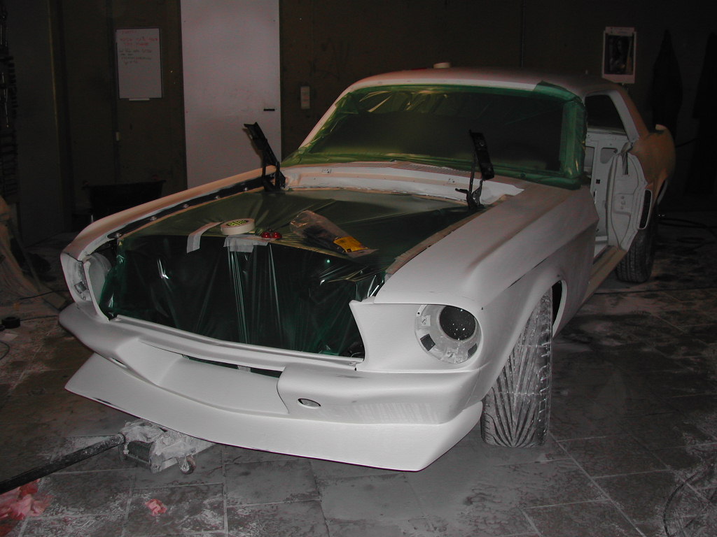

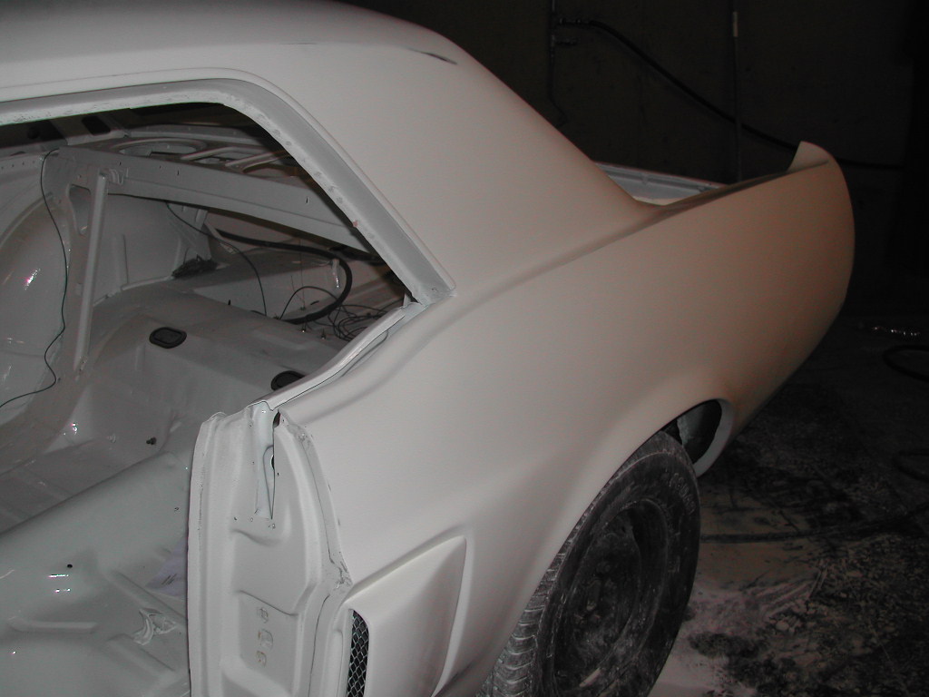

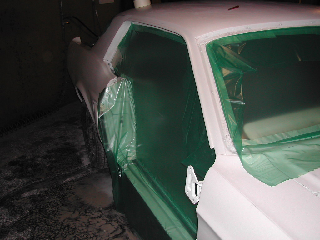

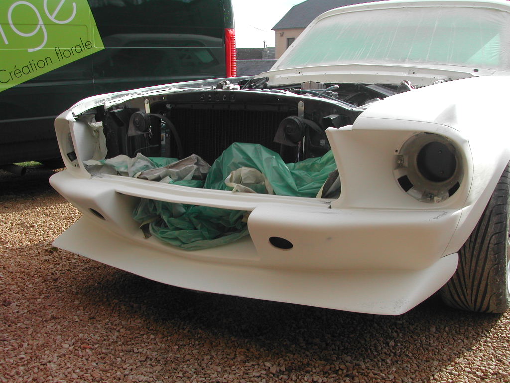

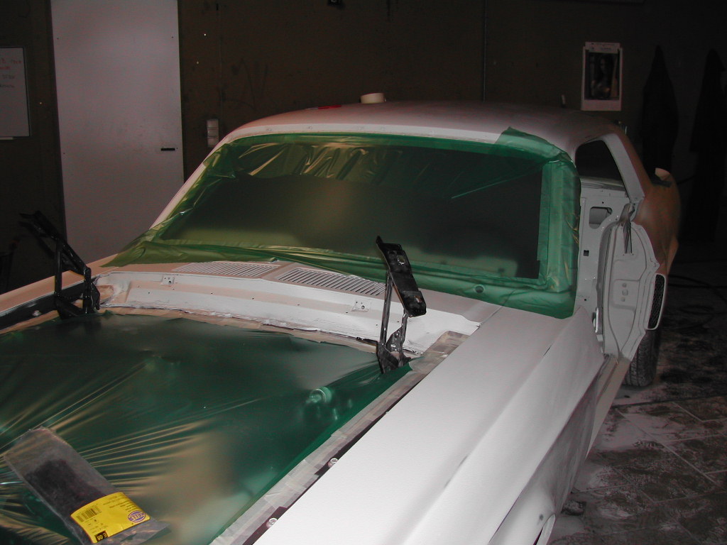

De retour, elle est pratiquement cachée et presque prête à être embarquée pour la peinture prévue vendredi...
#1979 Simstang
Simstang
  • 283 Messages :
  • Location:Proche de DIJON 21
Posté 29 November 2007 - 06:44 PM
Ca va être quelquechose de terrible cet auto! Born to bite the road!
Excellent projet qui arrive à terme, félicitations.
