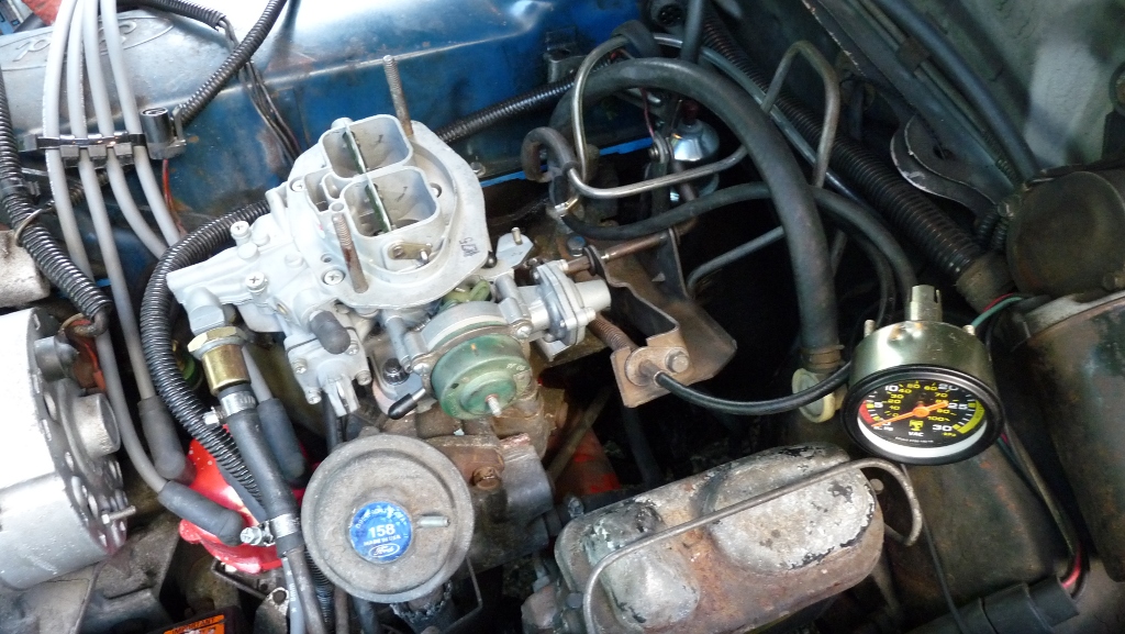

Depuis les plaques, elle roule quasiment tous les jours ... mais elle est capricieuse. Il y a 2 semaines, elle m'a explosé une durite de radiateur ... elle aurait quand même pu attendre 1 semaine que je passe commande mais non ... mme fait sa tête.
Cette semaine, c'est au tour du distributeur de montrer des signes de faiblesses ... je lui ait déjà remplacé la tête, le doigt et les fils (pas tout a fait les bons), mais maintenant, c'est le capteur magnétique Duraspark qui sent le sapin. La aussi, j'ai une commande en attente de liquidités contenant, bien sur, le capteur magnétique en question, un nouveau jeu de fils (adaptés ce coup-ci) et une capsule d'avance a dépression ... mais bon, elle semble pressée que je la rénove.
Le carburateur a été reconditionné par mes soins ... pas forcément du grand art (le starter auto n'a pas été ré-installé, perdu un ressort
Le joint de cache-culbu a été remplacé ... il était temps, 30 ans quand même et "réparé" a la pate a joint
Les vacuums ont été revus ... a la baisse. Il n'y a maintenant plus que le strict minimum ... boite, capsule d'avance (sur dépression admission plutôt que dépression décallée pour cause de soucis d'allumage dans cette configuration), papillon d'arrivée d'air chaud pour la gamelle et jauge de dépression.
Sinon, coté bricolages pas indispensables mais utiles ...

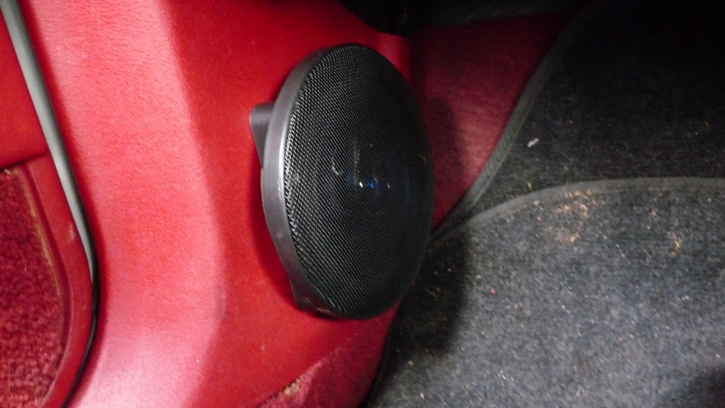

La radio fonctionne avec le chargeur de CD fm que j'avais installé dans le Pace Car a l'époque (il n'a plus de radio) ... par contre, les haut-parleurs sont dans les kick-panels, ceux qui vont dans les emplacements d'origine sont a un prix indécent dans le commerce.

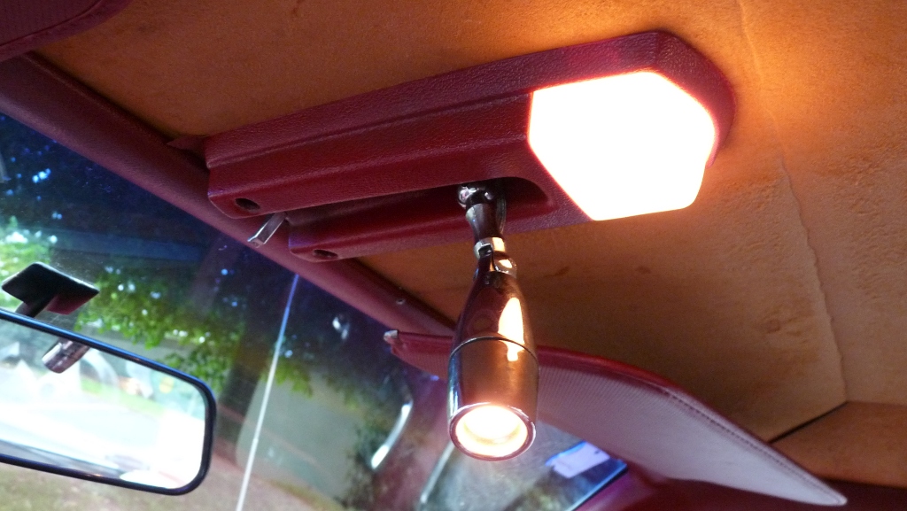

Le combiné instrument a vu ses ampoules remplacées par des leds vertes avec suppression des caches de couleur ... ça éclaire beaucoup mieux sans être éblouissant de nuit et la couleur reste dans le ton. Le lecteur de cartes a aussi été réparé ... cette option bien sympa l'est encore plus quand elle fonctionne
Bricole a venir en même temps que la rénovation du distributeur ... la suppression du catalyseur qui reste (ils avaient retiré celui qui était sous le plancher mais ils avaient oublié celui du compartiment moteur) ... un bout de tube d'échappement flexible en 2" fera l'affaire.

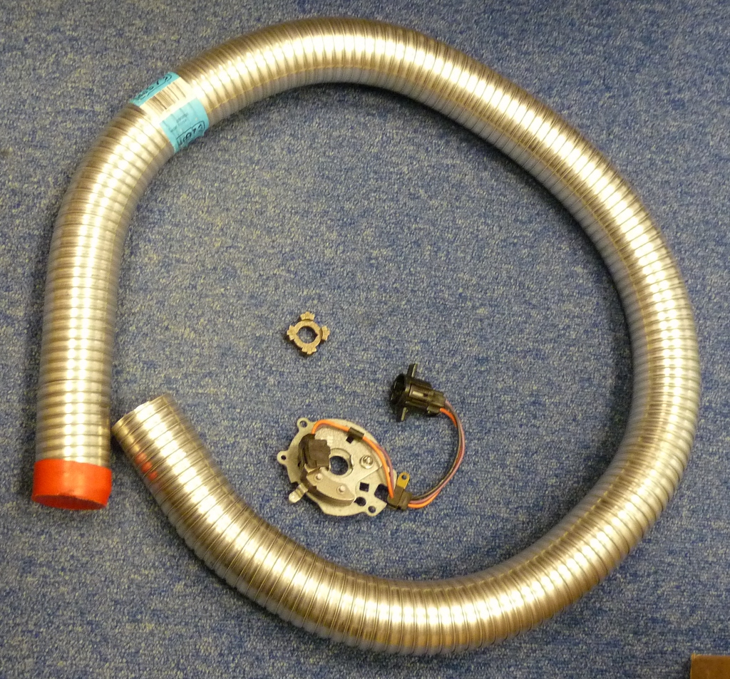

Capteur magnétique et son étoile pour rafraichir le distributeur et flexible d'échappement 2" pour envoyer le catalyseur survivant a la poubelle
Je vois Memez arriver tout sourire en entendant ça
Pour le flexible, j'ai pris large ... 1m60 pour 20-30cm de catalyseur a virer ... mais c'était pas beaucoup plus cher que juste la taille nécessaire et au final, ça pourra servir a d'autres endroits au besoin,.

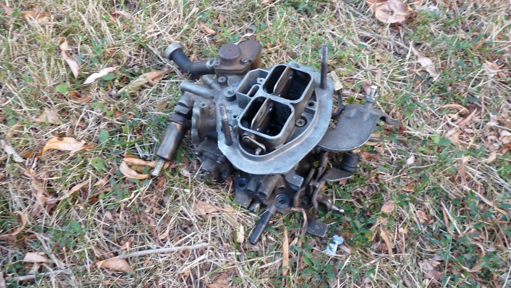

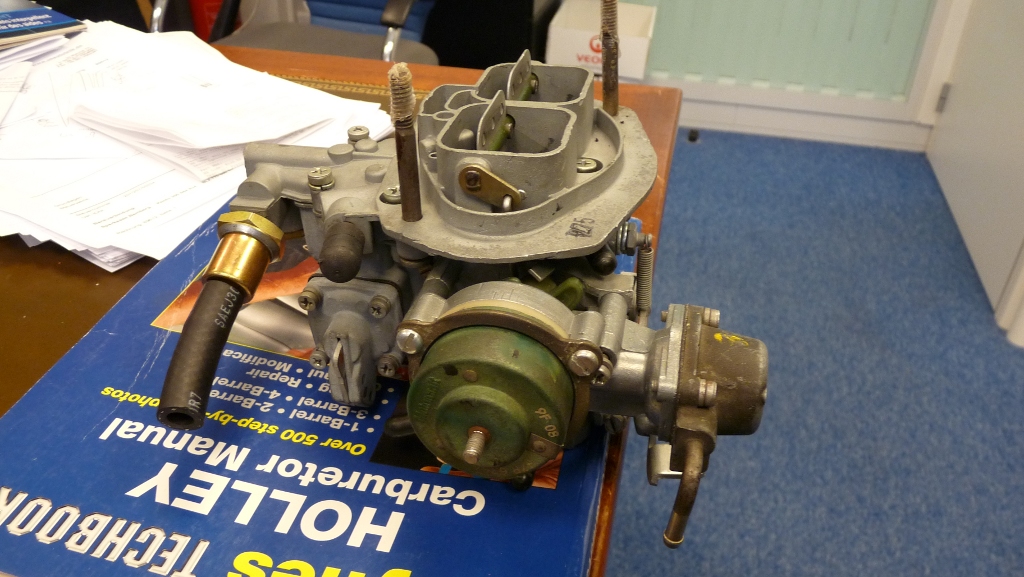

Cet aprés-midi, normalement ... j'installe ça :
En fait, le même que celui d'origine, mais de '76 au lieu de '79/80. En '79, allez savoir pourquoi, Ford a semble-t-il eu la délicieuse idée d'installer des 5200 de 235cfm au lieu de 270cfm
Contrairement a celui d'origine, ce n'est pas moi qui l'ai reconditionné ... il a plus de chances de mieux fonctionner
Les pièces sales qui sont dessus viennent du carbu d'origine ... le nouveau était a starter sur le liquide de refroidissement ... pas trop mon trip, j'ai installé a la place le starter électrique de l'autre.

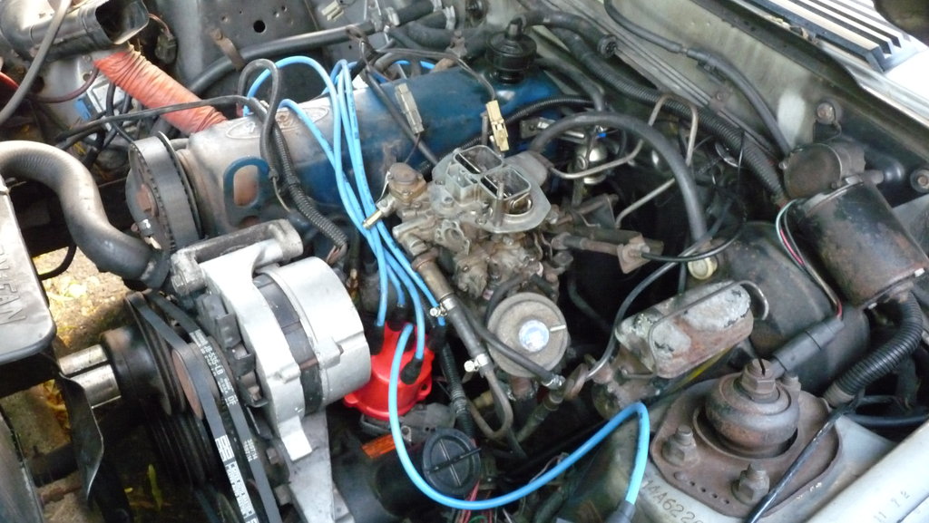

Le nouveau en place
Vu la vitesse a laquelle descend la jauge d'essence, je soupsonne la power-valve de déconner un peu ... ce qui pourrait aussi expliquer le trou que j'ai quand je mets pied-dedans ...
Comme les floteurs du nouveau sont en laiton et que c'est pas trop mon trip (sont mignon tout plein mais quand même moins fiables que les nitrophil), je vais surement canibaliser l'ancien et reprendre sa power-valve par la même occasion.

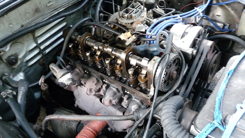

Posté 11 October 2009 - 07:28 AM

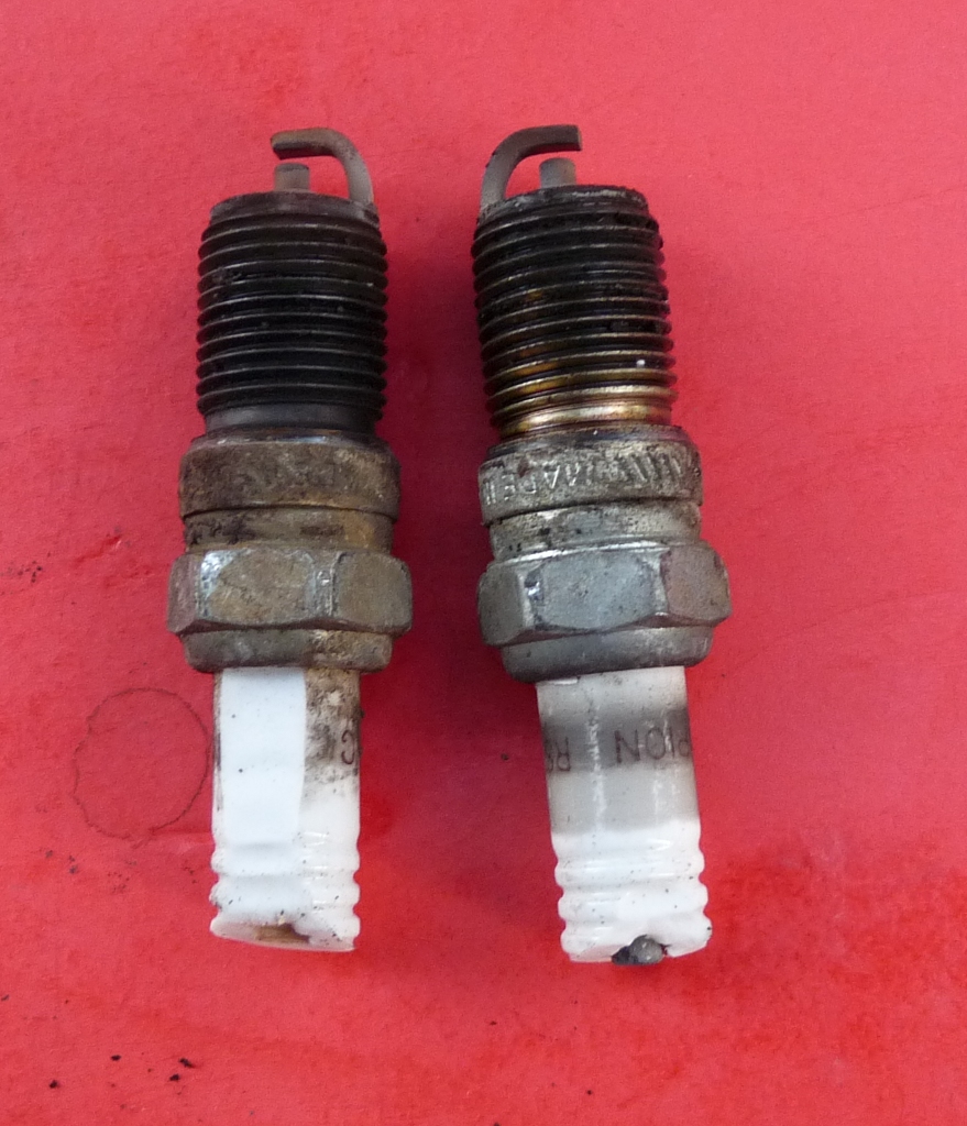

2 bougies sur 4 cassées net au premier contact avec la douille kivabien
Evidement, contrairement au V8, les bougies ne sont pas trés faciles a trouver ... aucune boutique n'en a en rayons ... du coup commande en urgence.

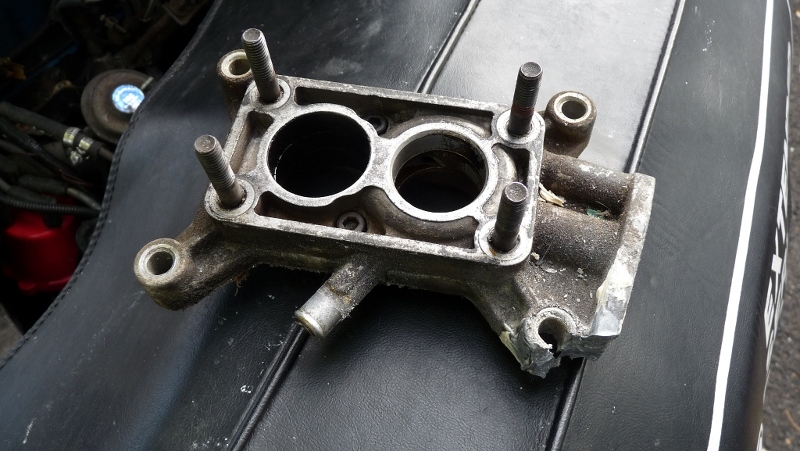

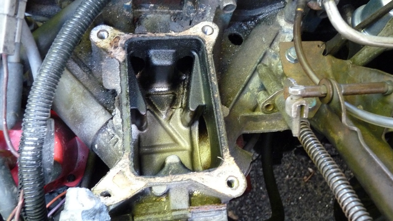

Le spacer EGR ... avec une oreille cassée
Le joint n'était plus trés étanche
Evidement, la pièce est introuvable ... mais elle sera remplacée par un adaptateur Holley/Rochester puisqu'il s'avère que les Weber 2v partagent le même entraxe que les Rochester 2v et que la pipe d'admission est a l'entraxe Holley 2v. Ça supprimera l'EGR par la même occasion ... de toutes façons, sa valve est morte.
Le PCV, lui, sera ré-aiguillé ailleurs ... ce ne sont pas les ports de dépression a l'admission qui manquent sur la pipe d'admission.
