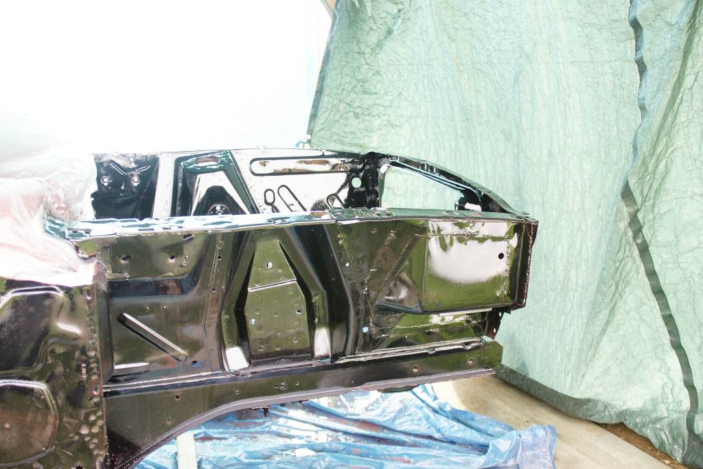

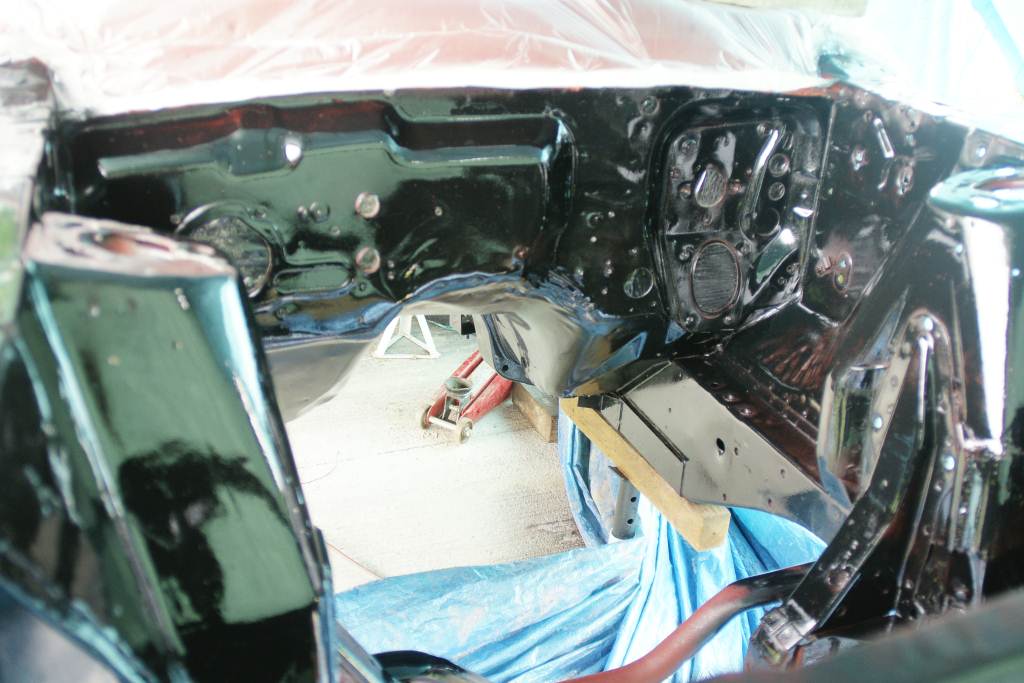

Allez, ajdh on a profité du beau temps pour mettre 2 couches de peintures KBS dans le compartiment moteur !
Y a plus qu'à commander la suspension avant et arrière et la Stang sera sur ses roues !
Ici les photos de la première couche, les photos de la 2ème seront faites demain car il fait noir now :mellow:
