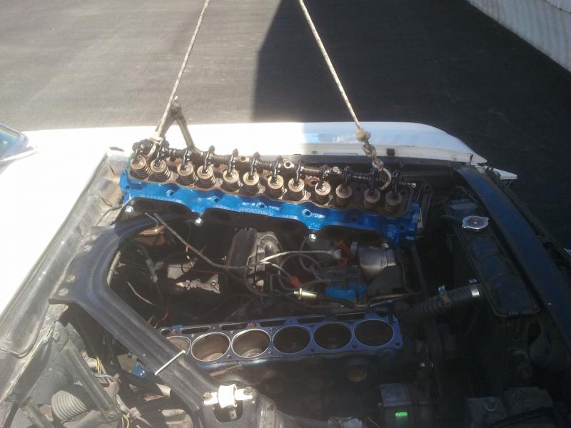

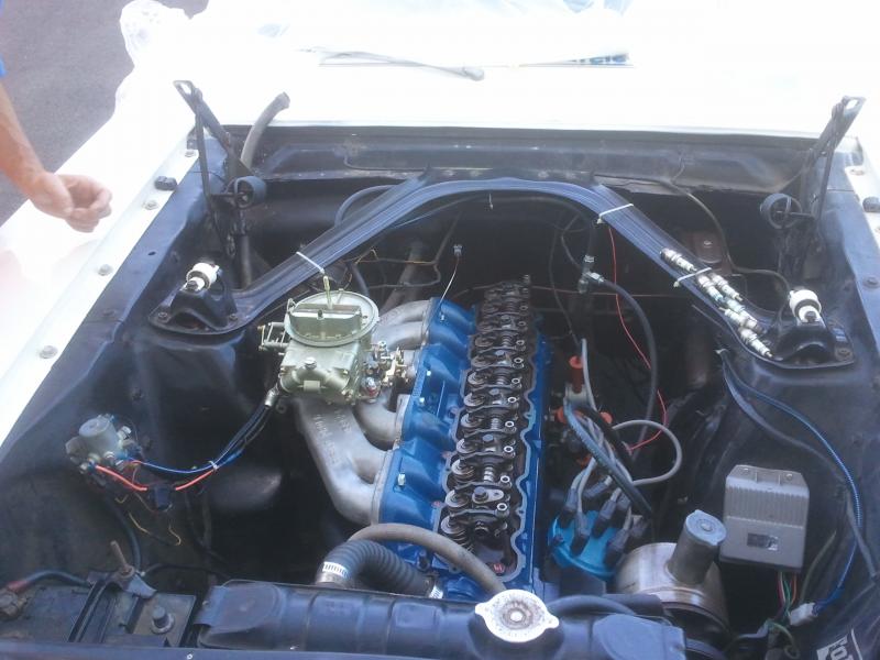

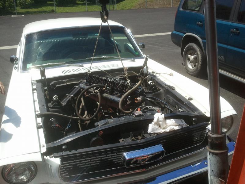

Posted 11 June 2012 - 08:55 AM
Concernant ton DSII , pourrais tu me donner le diametre de l'allumeur .J'ai la direction assistee et le support qui tient le reservoir de liquide est tres proche du moteur , ce qui laisse peu de place pour l'allumeur .
Je ne voudrai pas acheter le kit et ne pas pouvoir le monter :(
quelques photos du montage de la culasse australienne. On voit bien l'allumeur DS2 et le module monté sur le passage de roue
