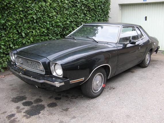

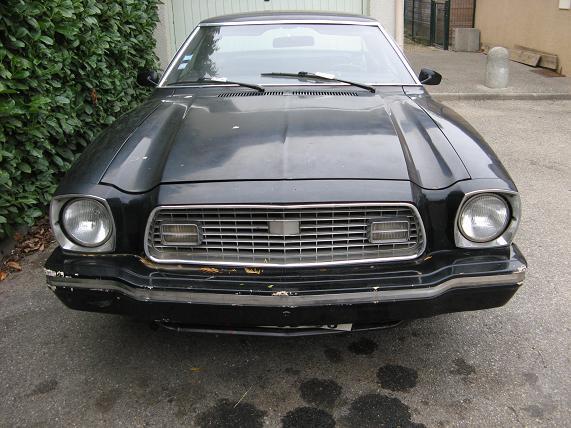

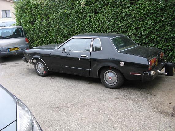

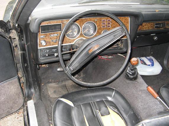

voilà je viens de m'inscrire sur ce sympatique fofo car je viens d'acheter une Mustang II de 1974.
Elle à subit le poids des années et une petite restauration s'impose.
C'est ma deuxième américaine mais celle -ci est prévu comme dayli pour ma chère et moi-même. Mon autre peniche :D me servira plus le week end quand il fera beau toussa toussa !!
Cette 'tite Ford est motorisé par le 2.8 de Cologne en boite manu 4V.
C'est sur que ça n'a pas le charisme d'un première génération, mais elle à une bonne bouille cette Stang et j'adore les autos des 70's alors j'ai craqué pour elle......encore !!
Actuellement je réuni les fonds nécessaires à sa restauration et j'attends d'acheter toutes les pièces avant de commencer. Le but étant qu'elle soit prête au printemps prochain.
Mécaniquement il y à déjà beaucoup de choses qui ont été faites comme l'embrayage, les freins, les pneus (neufs !), bobine d'allumage, démarreur, pompe à eau etc....
Juste une remise en route standard et roulez jeunesse !! Faut que je vidange mon réservoir car elle à pas roulé depuis pas mal de temps et l'essence n'arrive pas au carbu alors que la pompe fonctionne.
C'est plutôt en carrosserie qu'il y à du boulot car elle à pas mal trainé en ville (LYON) et ça c'est mortel pour les carrosseries. rajoutez à cela un peu de rouille à droite et à gauche comme les 2 fonds d'ailes AR inexistants et vous avez de quoi vous amusez pour quelques week end !!
Apparemment c'est le modèle ultra-light car elle n'a aucune option. Pas de DA, de vitres elec, de clim, rien si ce n'est le dégivrage AR mais c'est peut être de série. Je suis loin de connaitre les Ford comme vous.
Je vais avoir besoin de pas mal de pièces de décorations et d'intérieur. J'espère que ce n'est pas trop hard à trouver contrairement à ma Chrysler de 78.

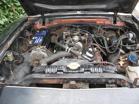

Voilà quelques tofs en attendant la suite des événements.

#2 57-Hervé
Posté 19 October 2009 - 08:58 AM
J'ai beau essayer, j'y arrive pas avec ces modèles
j'aime pô, j'aime pô, j'aime pô :huh: :D
MAIS, je suis content qu'on soit tous différent, et j'aime bien le ton de ton message, t'as l'air emballé et c'est ca l'important.

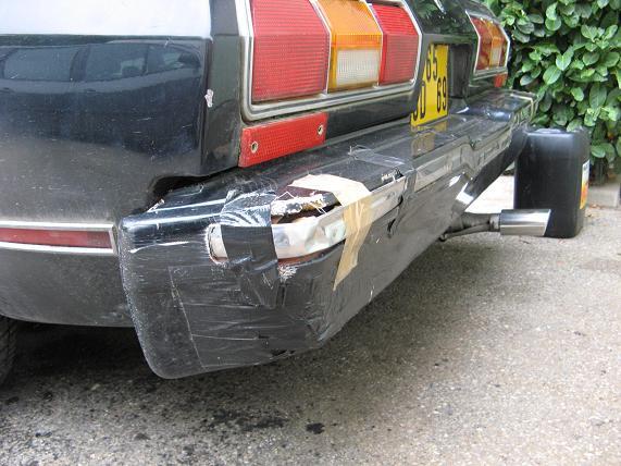

C'est vrai qu'en voyant l'image du pare choc arrière ca illustre assez bien tes propos sur les voitures de ville !
Juste une question encore : le précédent proprio était-il trop riche pour mettre 40 cm de tube d'echappement de trop ou est-ce pour empaller l'eventuel chauffeur qui collerai de trop ? :D
Des jantes, un rabaissement, une petite resto carrosserie, un echappement normal et ca sera "tip-top" B)
Ce message a été modifié par 57-Hervé - 19 October 2009 - 08:59 AM.

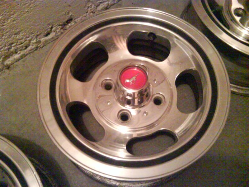

Pour les jantes j'ai déjà ça de côté :wub:

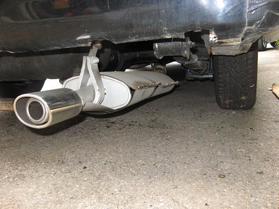

pou r l'échappement tu crois pas si bien dire.......et puis t'as pas tout vu !! tiens regarde le "pot de la mort" !! :mrgreen:
Pour le reste ça dépendra surtout des finances.
#5 57-Hervé
Posté 19 October 2009 - 11:44 AM
D'vindiou !
Ca c'est de l'echappement :lol:
Embout de sortie sur sortie existante, rafistolage style USS Enterprise, superbe fixation...
Je sais pas ce que je préfère dessus, mais si je ne devais retenir qu'une chose, je crois que ce serai la patte de fixation !
Promet moi de la peser quand tu l'enleverras !
Ta voiture devrai remonter de 4 bons cm une fois cette papatte virée :mrgreen:

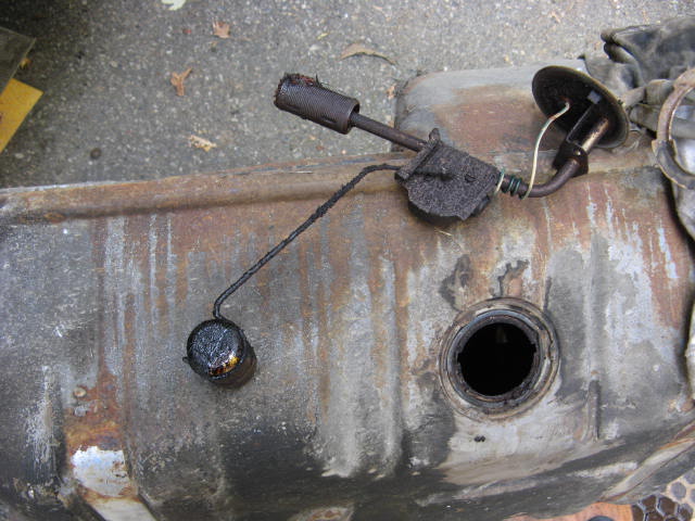

Sinon j'en ai une pas mal pour bien démarrer cette restau qui à faillit finir plus tôt que prévu !!
avant de démonter mon réservoir pour le vidanger et le nettoyer, j'ai voulu quand même essayé une dernière fois la mise en route en ayant au préalable soufflé les canalisations d'essence et nettoyé les filtres.
Je metes de l'essence dans le carbu, histoire d'amorcer plus vite.......j'ai dut en mettre un peu trop car d'un coup elle m'a fait un retour de gaz au moment ou je tirais sur le démarreur.
rien de grave me direz vous, c'est juste un vapor lock......oui sauf que là du coup ça a pris feu autour du carbu et bien que j'ai tout de suite mis une couverture sur le moteur pour etouffer le feu, ça a quand même duré quelques secondes interminables avec des jolies flammes de 20 cm entourant le carbu :confused02:
j'ai flippé sevère en me disant: non non pas çaaaaaaaaaaaaaaa !!
une fois l'incendie maitrisé j'ai pris une décision:
1. je range tout pour aujourd'hui car vidé après ce moment très intense en émotion...
2. faut que j'achète un extincteur !! :rolleyes:

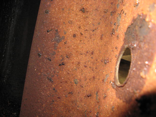

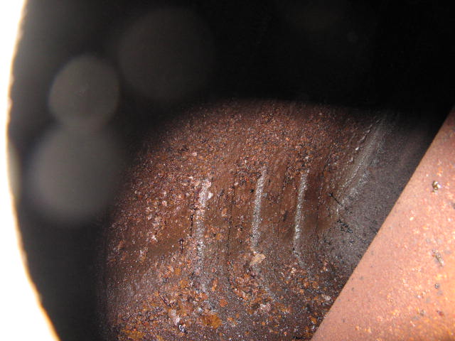

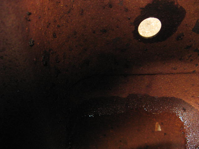

bon j'ai démonté le réservoir et je crois avoir trouvé la source du problème.
Le tube de remplissage est tout rouillé et je vous parle pas du réservoir !!
les tofs parlent d'elles mêmes :angry:
que me conseillez-vous: une réfection du réservoir ou un changement (encore faut-il en trouver un!) ?
merci pour vos avis éclairés !!

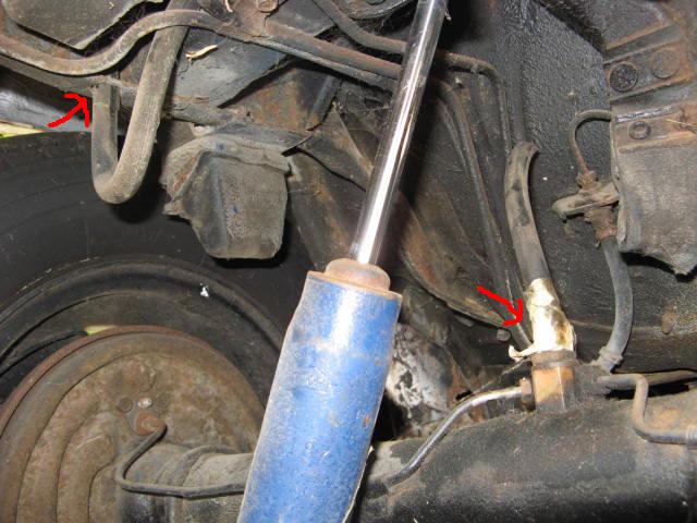

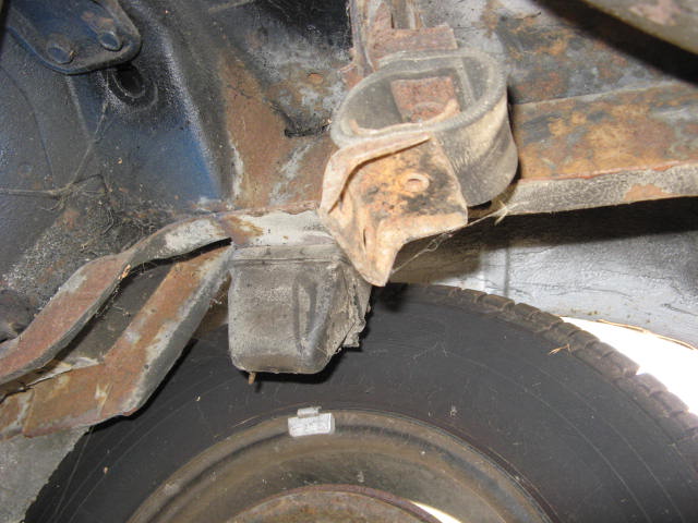

j'ai trouvé ça aussi....coupé en 2 !!! c'est quoi ? une purge ??

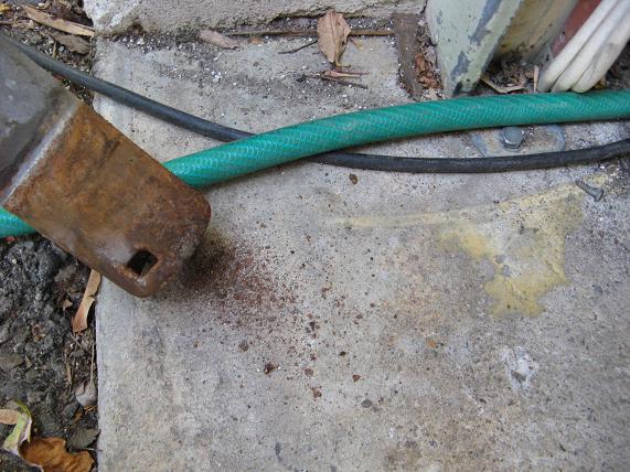

@57-hervé: j'ai retrouvé la papatte d'origine, enfin ce qu'il en reste :lol: et promis je pèserais l'échappement une fois celui-ci démonté !!

#14 TuxStang
TuxStang
    Une Fox sinon rien
  • 3981 Messages :
  • Location:Chatillon (033,92)
  • Interests:Linux / Mustang
Posté 20 October 2009 - 04:30 PM

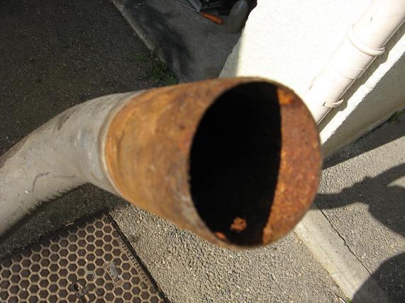

Un bon traitement anti-corrosion sur la canalisation d'essence devrait lui redonner quelques couleurs.
Pour le réservoir, il existe des résines pour les réparer ... encore faut-il que le réservoir ne soit pas trop atteint. Sinon, il semble qu'il y a des kamikazes qui jouent parfois du poste a souder pour combler les trous ... en prenant les précautions nécessaire s'entend. Parceque bon, trouver un réservoir de II en neuf, ça va tenir du miracle ... et d'occase, c'est jouable mais avec une chance sur deux de tomber sur un réservoir aussi atteint.
Pour la jauge de niveau, dommage ... elle est introuvable.
La durite qui dépasse de ton pont, c'est sa ventilation. Je doute qu'elle soit reliée a la durite pointée en rouge plus haut ... celle-la, ce doit être la mise a l'air du réservoir.

Je vais abuser un peu mais si quelqu'un sait ou se trouve le canister ça me fera gagner un peu de temps.
Merci d'avance !

pour le nettoyage du réservoir, je l'avais accroché à la bétonnière avec du gravier dedans, puis nettoyage au karcher avec du produit vaisselle et netoyage de la conduite d'essence avec de l'acétone.

pour le nettoyage du réservoir, je l'avais accroché à la bétonnière avec du gravier dedans, puis nettoyage au karcher avec du produit vaisselle et nettoyage de la conduite d'essence avec de l'acétone.
je vais essayer ça à moins d'en trouver un neuf à un prix abordable ! Merci ;-)
