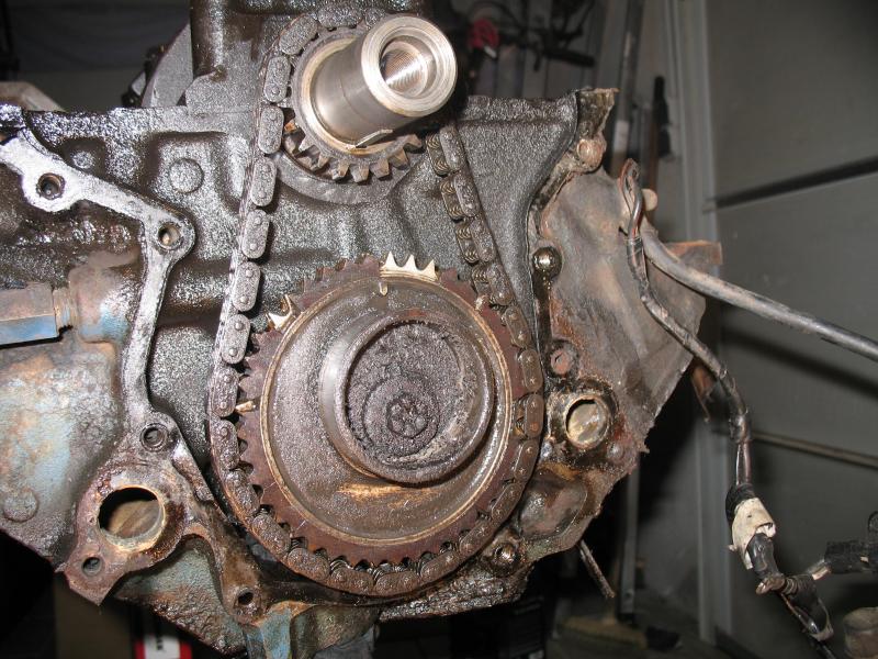

la distrib vraiment faché

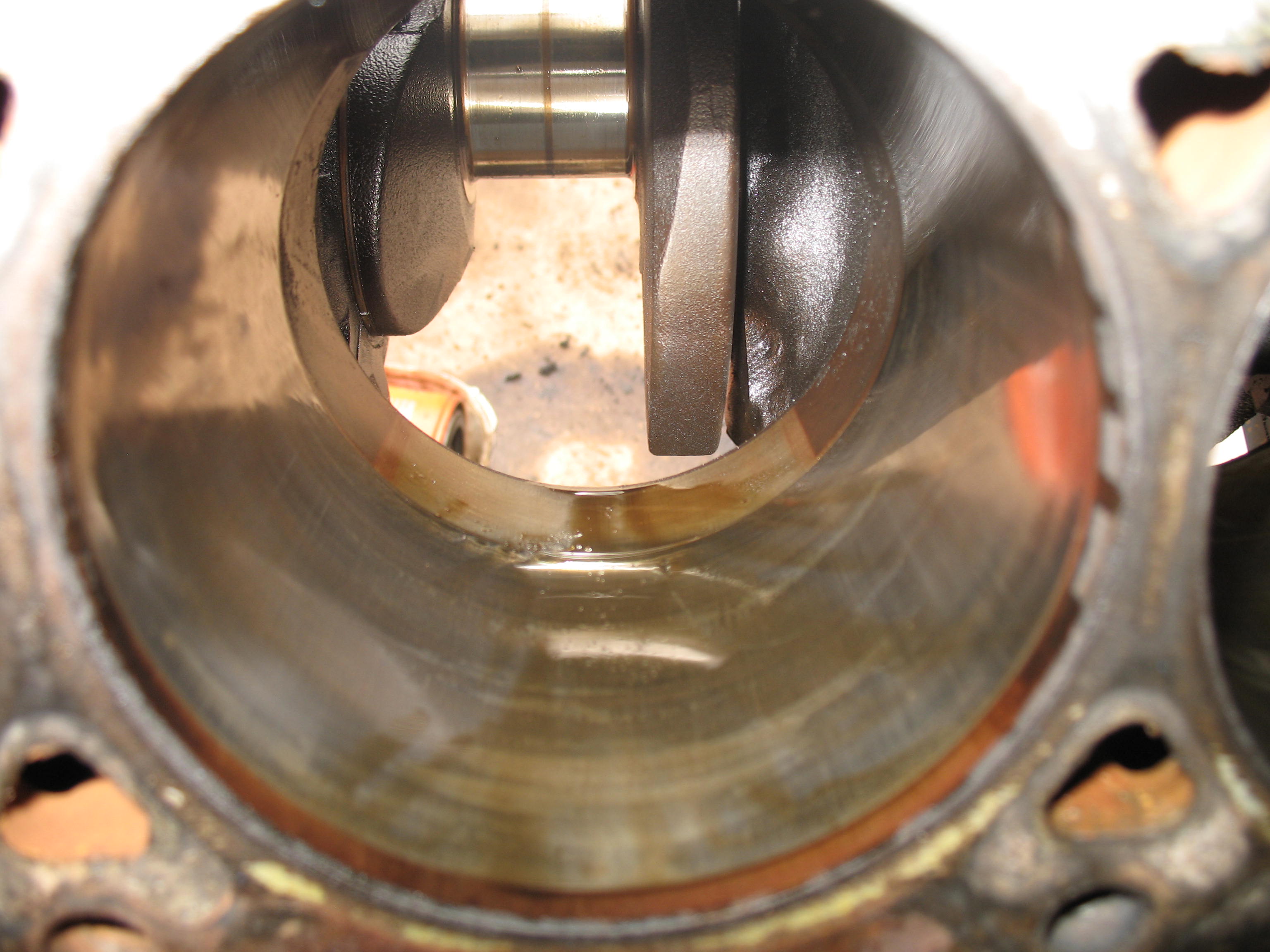

les cylindres gros epaulemnt en bas et en haut des cylindres pas de rayures importantes
bon la je commence je commence avoir sacrément besoin de votre avis de pro

a premiere vue t en pense quoi
réalesage cylindre ? ,
rectif villebrequin ?
rectif culasse ?
si oui c est au rectifieur de determiner le besoin de rectification selon les cotes de réparation disponible ?

Pour le reste des autres pieces, c'est pas compliqué, tu mets tout a la benne et tu remets que du neuf visserie incluse sans ca, tout ce que tu ne vas pas remplacer te petera dans la gueule a court terme. Bon c'est clair que de refaire un moteur complet, ca coute un billet, mais ca revient moins cher que d'etre emmerdé a chaque fois que tu veux rouler avec l'auto. En terme de cout, tout depend de ce que tu attends de ce moteur et surtout de la coherence des choix de pieces que tu ferras ...

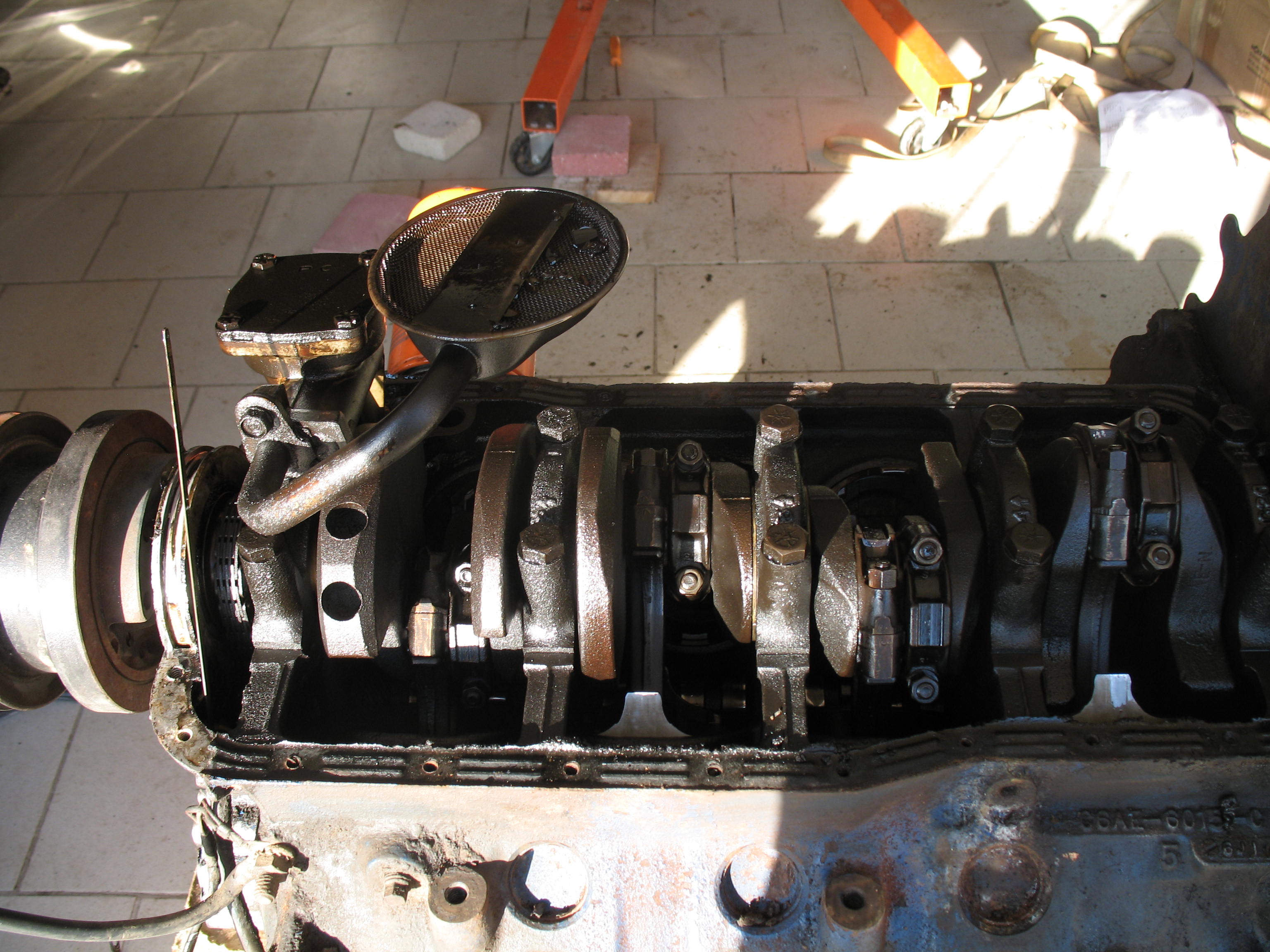

La bonne nouvelle quand même, c'est que rien ne semble cassé, c'est juste de l'usure donc, à priori réparable "aisement".

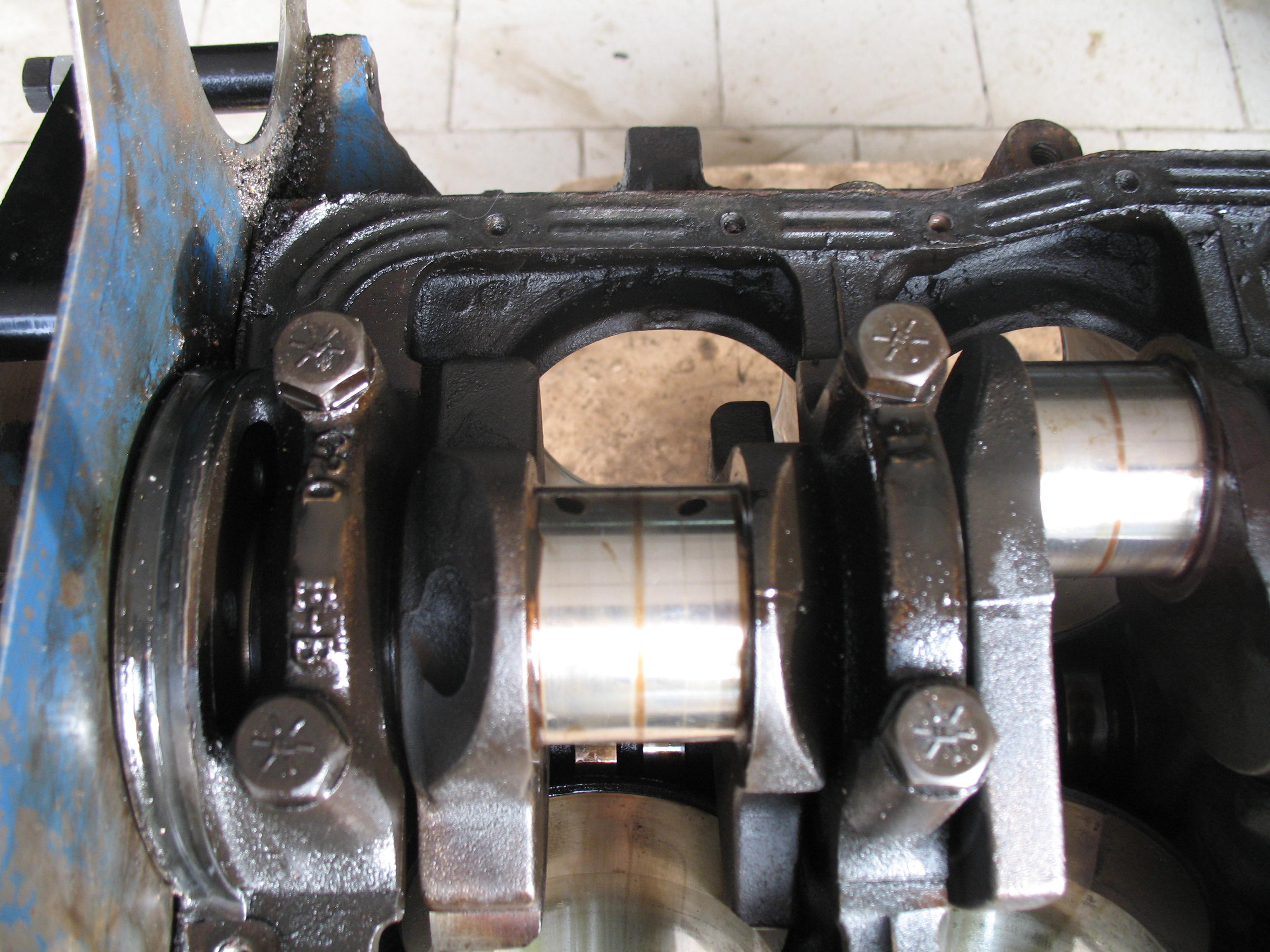

ca veut dire
dois je changer bielle
arbre a cames
ressort de soupapes
coupelles de ressort
tiges de culbuteurs

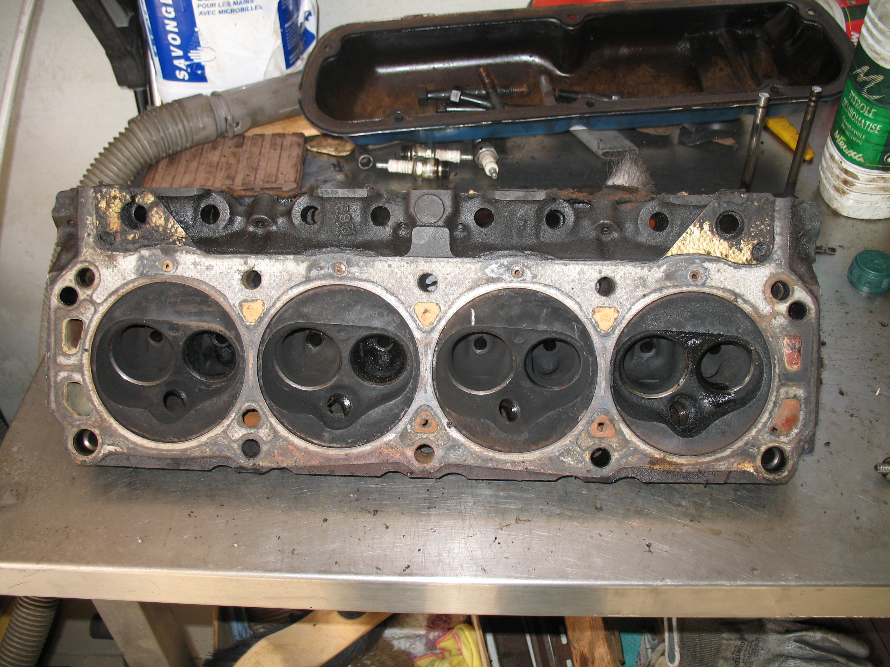

j ais prevu pour l instant :
dans l ordre
pour la culasse
rectif du plan de joint
soupapes
basculeurs
pârapluies
comment je peux controler mes guides ?
pour le bloc
poussoirs
coussinnets d arbre a cames
dans quel cas doit je changer l arbre a cames ?
realésage 0,30 selon tes conseils
pistons segments
quel controle sur les bielles ?
coussinets
rectif villebrequin
coussinets
kit distrib
pompe a huile
pompe a eau
pour le choix des pieces je voudrais rester le plus pres de l origine tout en ne mettant pas du matos qui ne dureras pas
que me conseilles tu

le kit hypereutectiques a 329$ : http://www.summitrac...FEM-MHP172-311/
le kit foorged a 489$ : http://www.summitrac...M-CSMHP729-311/
Attention, ces ref sont pour des pistons en .030 et du 010 pour les coussinet bielles/pallier
Pour l'aac, reste a voir si tu tiend a rester en 2v avec les collecteur adm/ech d'origine, mais je te conseille vivement de passer en 4V (si ton budget te le permet bien entendu). Meme si tu ne recherche pas la performance, le 289 2v est vraiment poussif et manque vraiment de caractere alors qu'il s'exprime tres bien en 4V. Si tu te decide pour du 4V (< 500$ de plus sur ton budget), voila une recette qui marche tres bien que j'ai eprouvé des dizaines de fois avec 100% d'utilisateurs satisfaits.
aac + poussoir 140$ : http://www.summitrac...parts/EDL-2122/
collecteur admission 150$ : http://www.summitrac...parts/EDL-2121/
Si tu reste en collecteur d'echappement d'origine, un carbu 500 cfm ( http://www.summitrac...parts/EDL-1404/) et si tu passes sur des 4/1 ou tri-y en double ligne tu peux prendre le model au dessus en 600 cfm (http://www.summitrac...parts/EDL-1405/)
Apres, evidement, pensez au ressort de soupapes, a la distri , l'allumage ect qui va avec tout ca.
