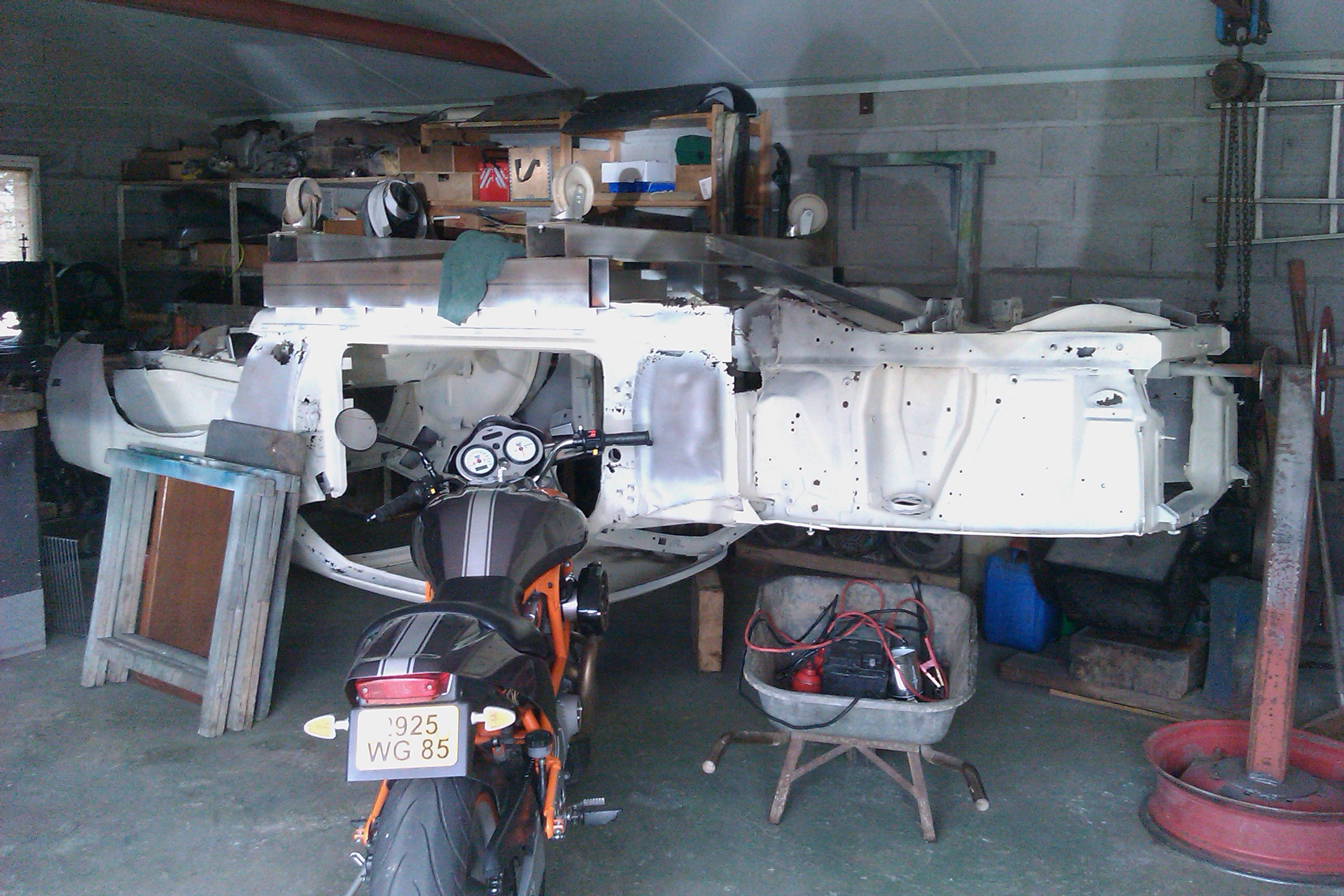

Posté 20 July 2011 - 12:09 PM
Hello,
Ca fait une plombe que je n'avais pas posté. <_<

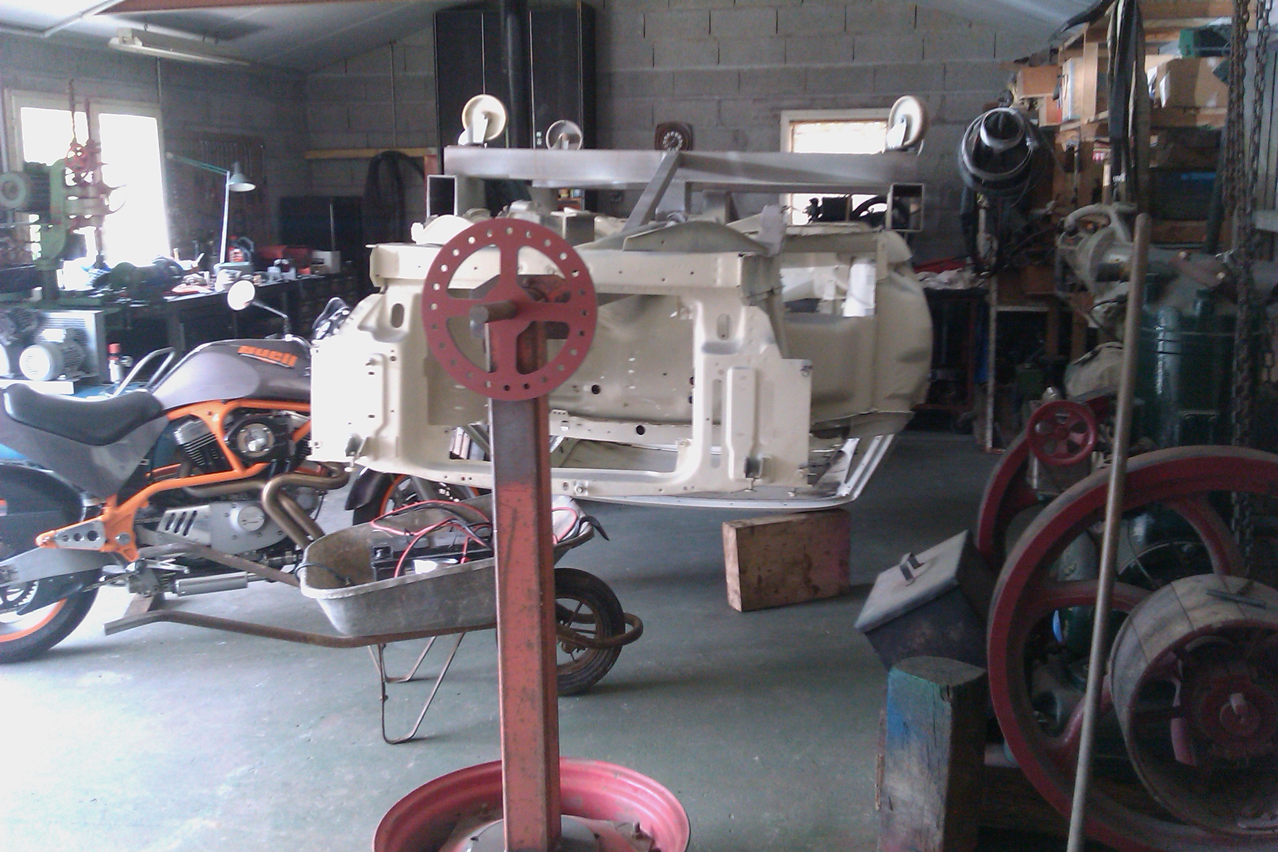

Après 1 an de long travaux pour rénover ma maison, je retrouve enfin un peu de temps pour me remettre sur ma passoire. :)
Fini la poussière et vive les étincelles!

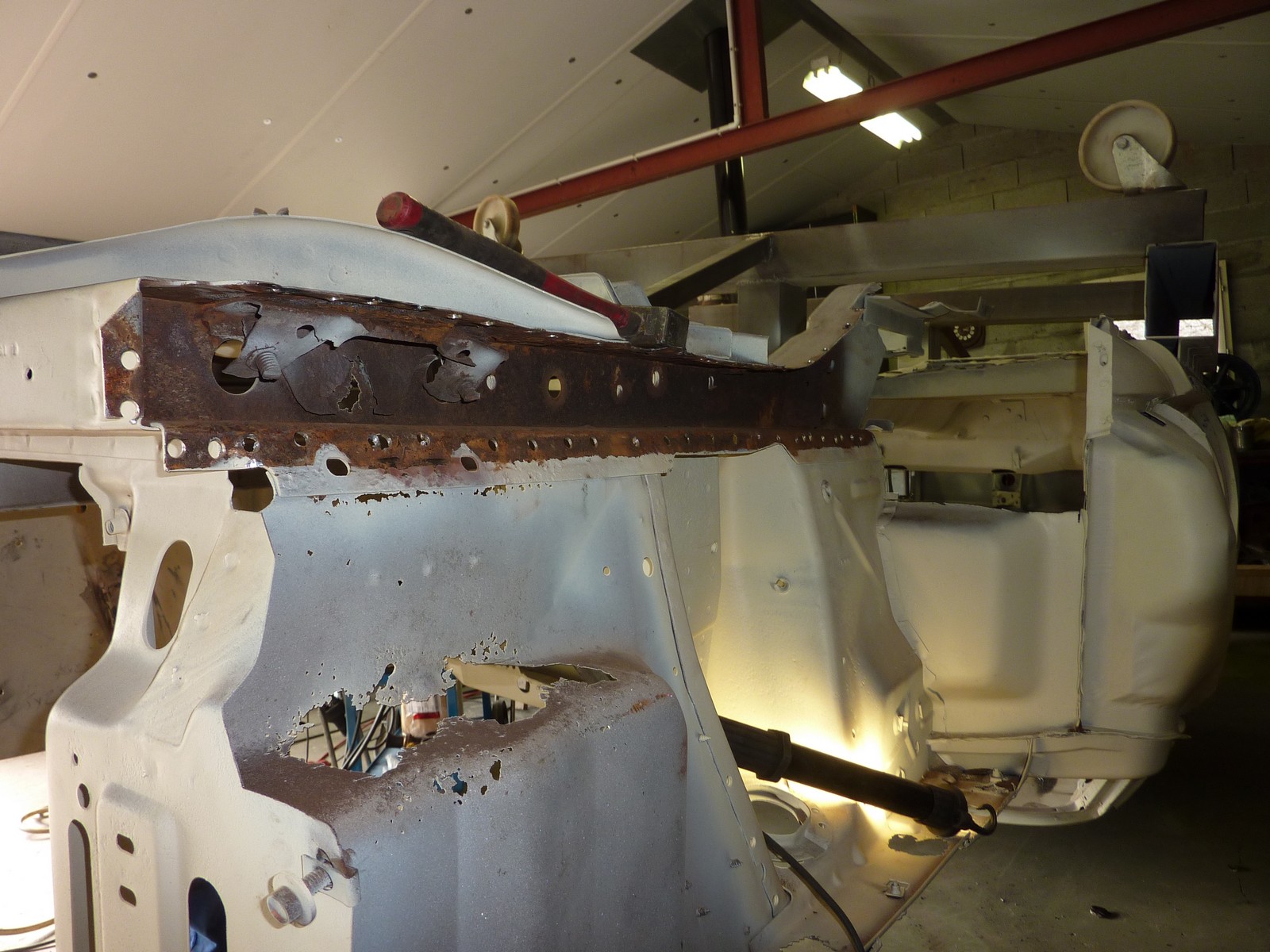

Bon, pour commencer, la caisse à été sablée et recouverte d'un aprêt époxy.

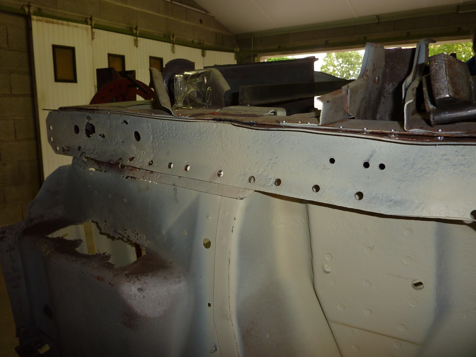

Ensuite on l'a posée sur son rotissoir pour commencer les réparations.
1er boulot, le longeron avant gauche. (il était tout pourri)

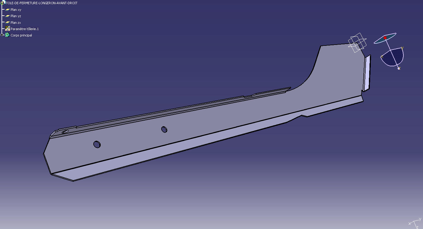

On le dépointe et on présente un longeron neuf de chez NPD. Surprise, il fait 4 mm de plus en hauteur... <_<
Il y a de la modif dans l'air.
Bon, les photos du longeron viendrons, en attendant, la voilà sur le dos:
A suivre...

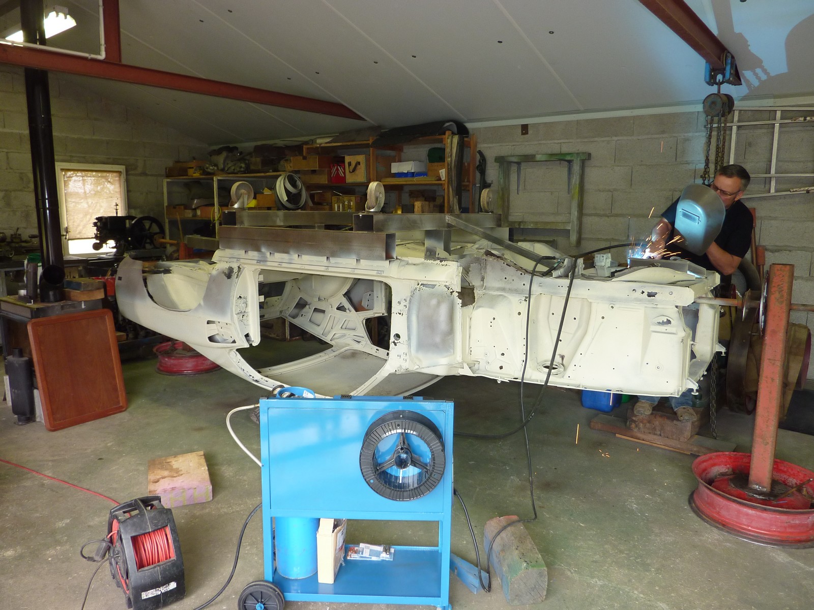

Posté 22 August 2011 - 11:33 AM
Hello everybody !
Ce week end, un peu de boulot de fait.

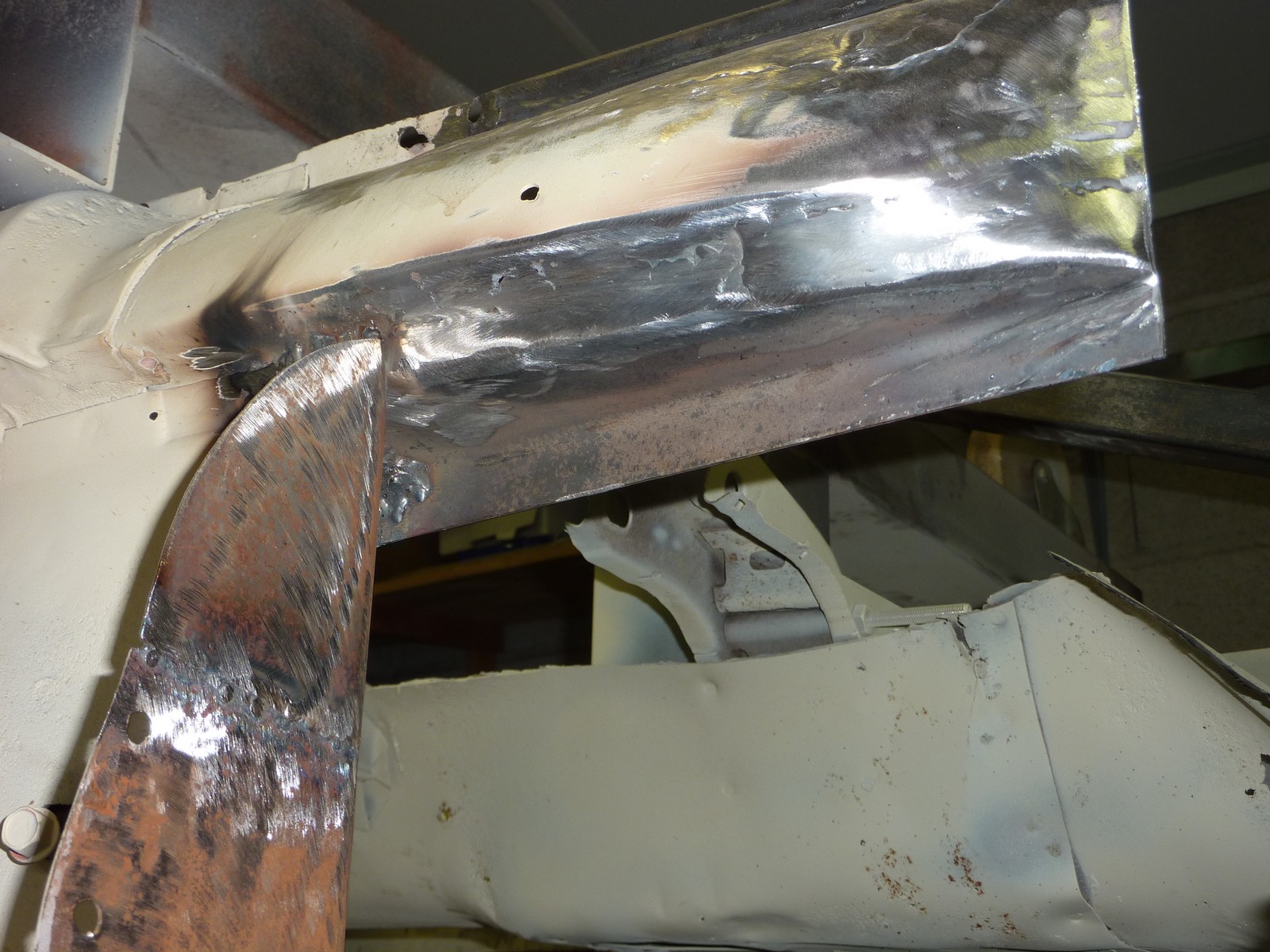

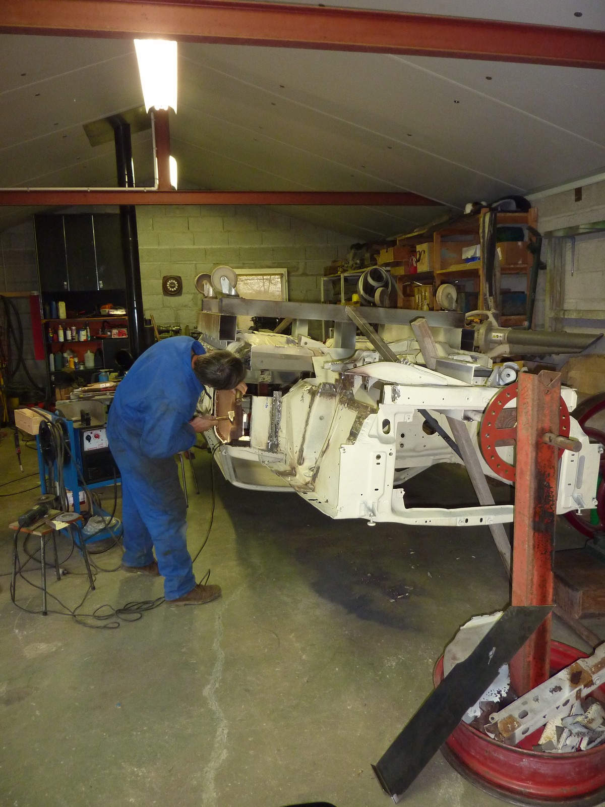

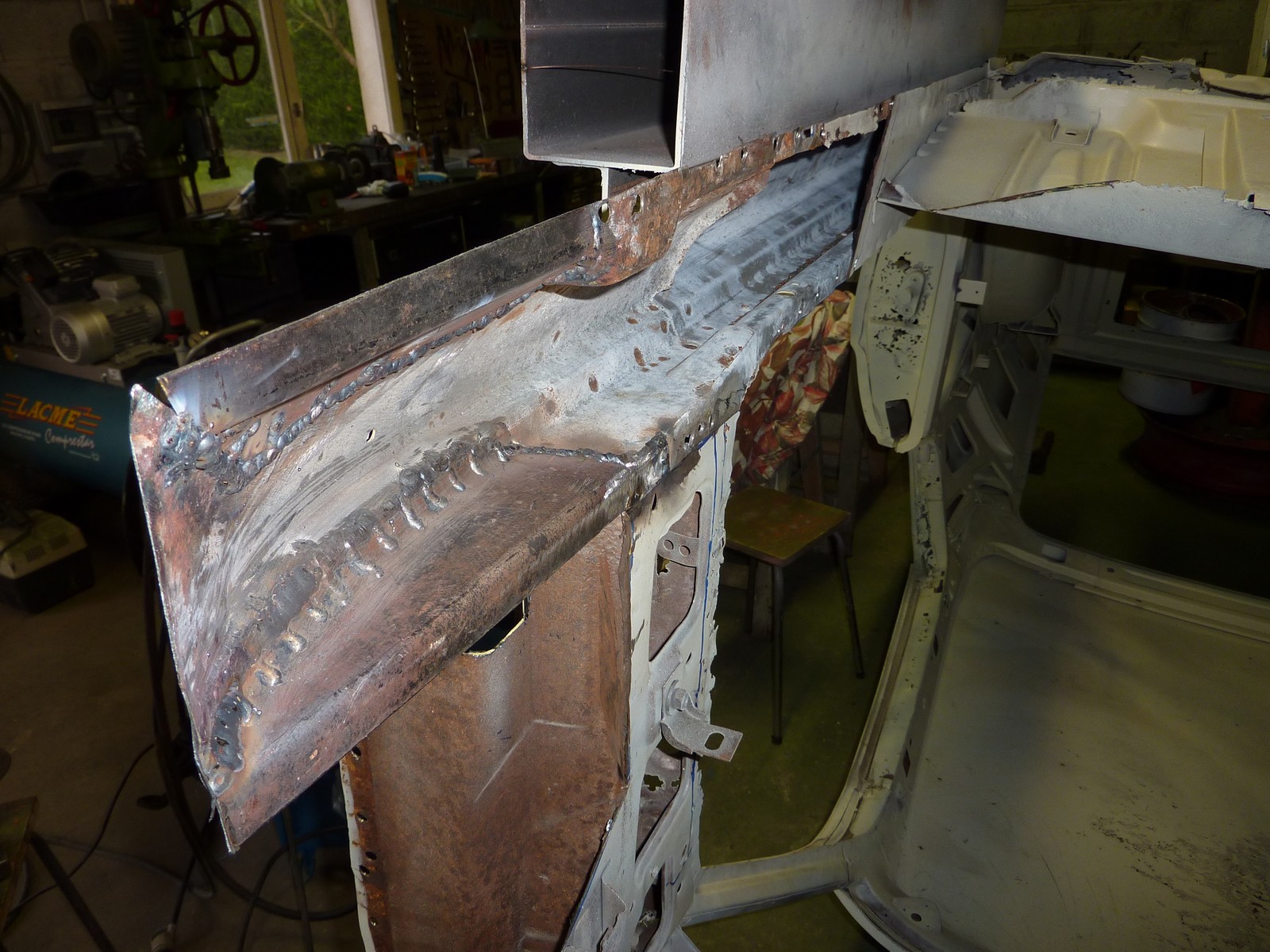

Concentrés sur la partie la plus malade de la caisse (tout le coté gauche en fait), mon cher papa et moi avons réparés le bas de la tourelle d'amorto, dépointé et refabriqué une partie de la tole de fermeture du bas de caisse (qui à ma grande surprise est galvanisé). La tole qui vient refermer l'écoulement de l'eau en dessous l'aile sur le coté, à également été dépointée et est prète à etre remplacée par une neuve.
Les photos viendrons plus tard!
Le longeron vas donc bientot etre remis en place et je me pose une petite question :
Vue de coté, le longeron est-il parallèle au bas de caisse? J'ai un doute car le longeron droit semble remonter légèrement de l'avant, mais ce n'est peut-etre pas normal.
Si vous avez des plans ou autres retours d'expérience...
Ah oui, et pour la boite, la décision est prise : Je reste en BA, on verra bien ce que ça donne!

#32 Lilian
Posté 22 August 2011 - 01:33 PM
il faut que regarde dans mes archives, j ai les cotes du chassis sur un document Ford d'origine, avec tu devrais savoir si c est à sa place ou pas !! faut que je regarde ce soir !

#35 Lilian
Posté 22 August 2011 - 08:13 PM
voilà qui devrait aider !

Posté 23 August 2011 - 09:49 AM
Merci lilian,
Ca confirme ce que je pensais, ça remonte légèrement de l'avant.
