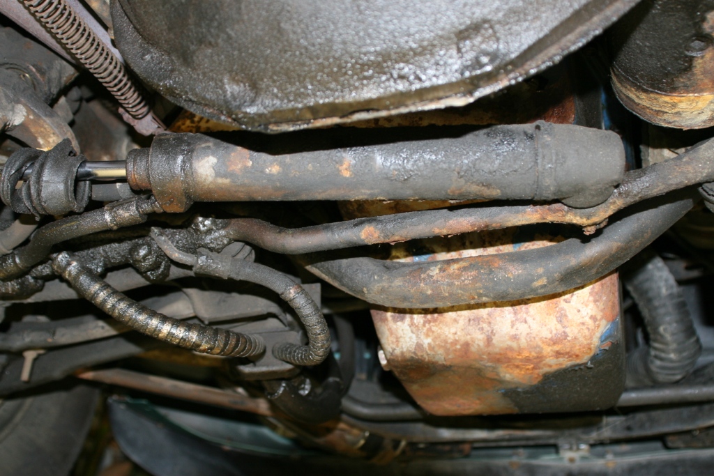

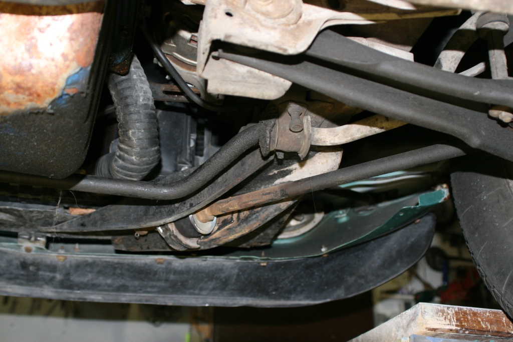

Ensuite passage sur la fosse d'un copain. Là on se rend compte que la belle n'est plus toute jeune...
Silentblocs de suspension avant morts, durite de radiateur remplacée par une espèce de tuyau d'arrosage tordu dans tous les sens, silentbloc de queue de boite mort (la boite repose directement sur la traverse, pas étonnant que ca vibre !), câbles de frein à main qui frottent, amortisseurs arrières pas serrés etc etc. Bon rien de grave heureusement.

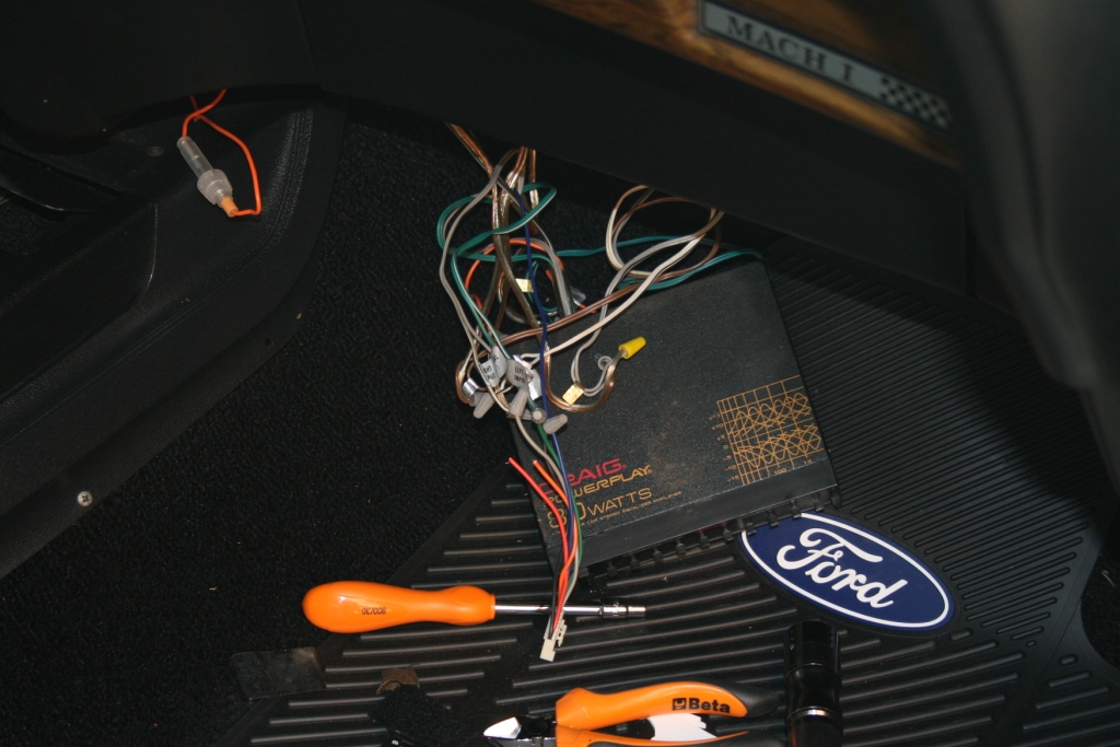

Ensuite un petit peu de travail dans les fils électriques pour virer l'autoradio (mort) et l'ampli (moche) qui étaient installés. On enlève tout, on câble proprement avec des vrais câbles audio et j'en profite pour installer un autoradio look "rétro" (Custom Autosound).

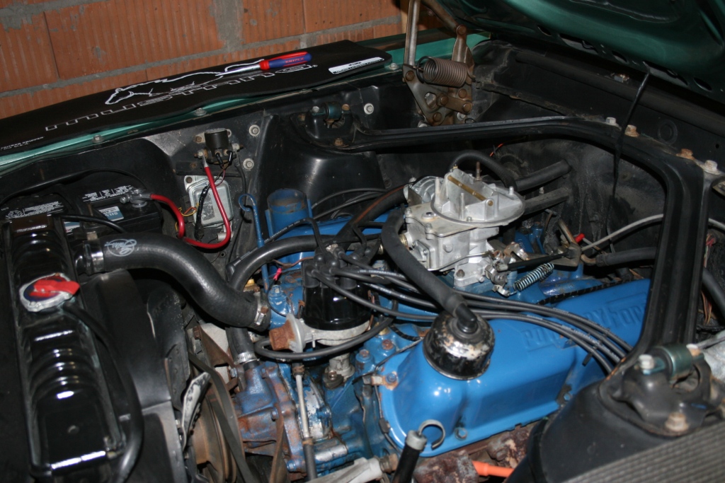

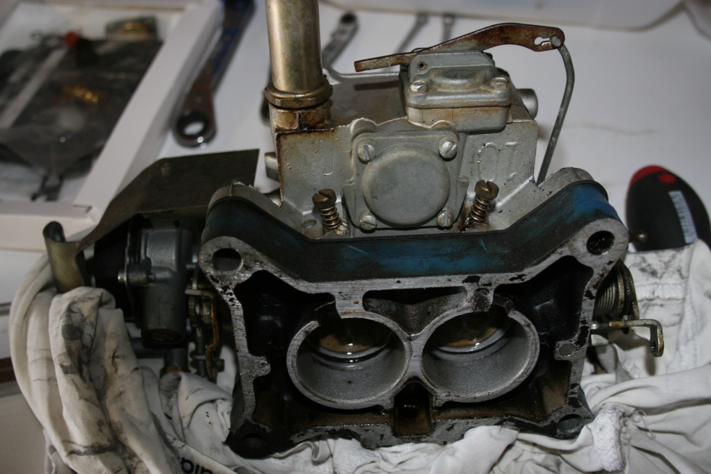

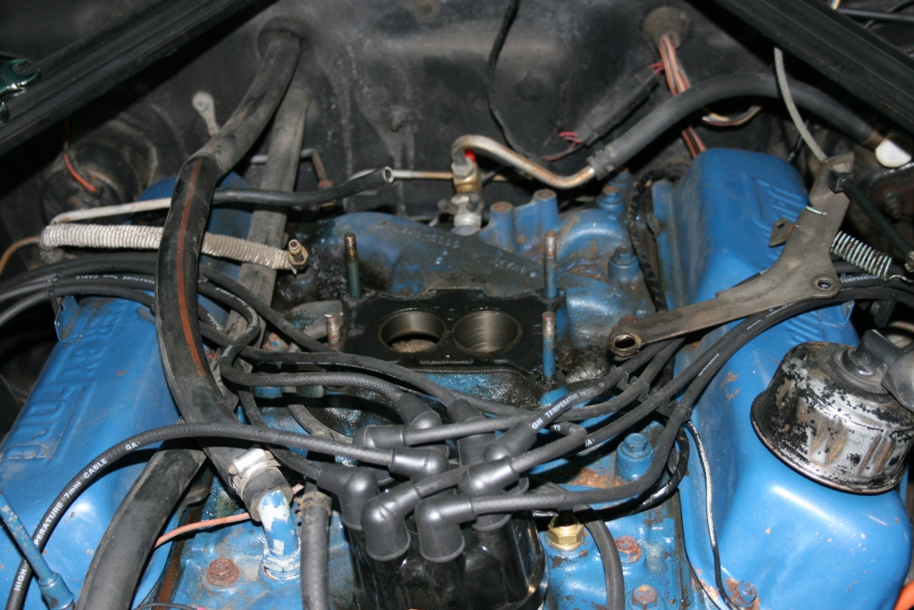

Et pour finir (faut bien s'occuper pendant la Saint Valenmachin... :mrgreen: ) un petit coup de neuf sur le carbu. Entre les fuites d'essence (généreuses) et les accélérations loin d'être franche il avait besoin d'un bon coup de neuf.
Le moteur une fois le carbu retiré. La pipe d'admission et la pompe à eau sont bien crades et grasses -> Merci les fuites d'essence
Le carbu avec son spacer bien enlacés après de longues années de vie commune

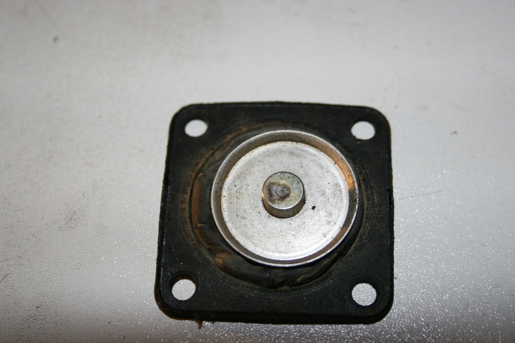

La responsable de la fuite, saleté de membrane
Et voilà au final, après démontage, nettoyage, restau et rémontage.
Plus de fuites, un ralenti plus stable et surtout des montées en régime beaucoup plus franches. Une bonne chose de faite !

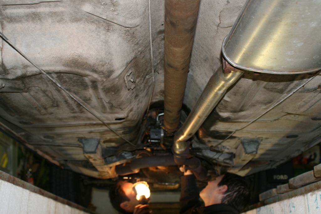

et elle n'a qu'une seule ligne d'échappement??

Oui une seule ligne d'échappement. D'origine sur les 351W avec carbu 2V.
Les collecteurs et le Y sont d'origine et sacrément corrodés ! Encore un truc à améliorer/remplacer.
#27 Exxodus
Posté 15 February 2010 - 04:40 PM
Remplace rapido aussi le cahoutchou de ton verrin de DA. Il est dans un sale état.
Encore plus qu'en sale état...complètement mort ! Heureusement la tige du vérin est encore en bon état (pas d'impact sur la surface, pas de rayures). Ca fait partie des nombreuses petites choses à changer pour pouvoir rouler l'esprit tranquille. (avec la barre stab, les silentblocks de suspension, les rotules, le guidage des cables de frein à main, le joint de carter moteur, vérif du tambour arrière passager, coup d'antirouille sur le dessus du réservoir, fixation du feu avant coté passager, prise d'air chaud du starter etc etc)
Vaut mieux que j'arrête ma liste là, je suis entrain de me faire du mal :( .
Heureusement le plaisir de la conduire compense largement ces petits soucis :) :)

Juste une question : les cables de frein a main qui trainent comme ca en dessous c'est pas normal? Parce que sur ma 68 c'est exactement pareil et j'ai eu beau chercher j'ai pas trouvé de guidage spécifique pour ça?
#31 Alexstanger
Posté 15 February 2010 - 08:11 PM
C'est normal :P

C'est malheureusement normal. J'aime pas trop. Ca frotte, ça marque les planchers (d'ailleurs un peu de rouille superficielle est déjà installé sous un passage de câble...). Donc gainage prévu pour éviter tout problème à ce niveau dans l'avenir.

Sur la voiture de Claude - fstbk 70 - (que tu rencontreras bientôt à Ribeau), le garagiste a remis des guides en téflon rivetés. Ca le fait aussi, mais je trouve aussi étonnant que toi que Ford n'ai rien trouvé de mieux que ça en 6 ans. On fera un sondage avec les Mach1 71 et suivantes, voir si c'est aussi cheap...

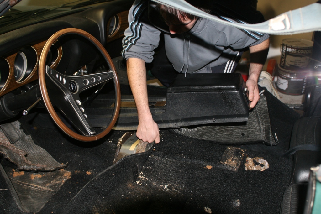

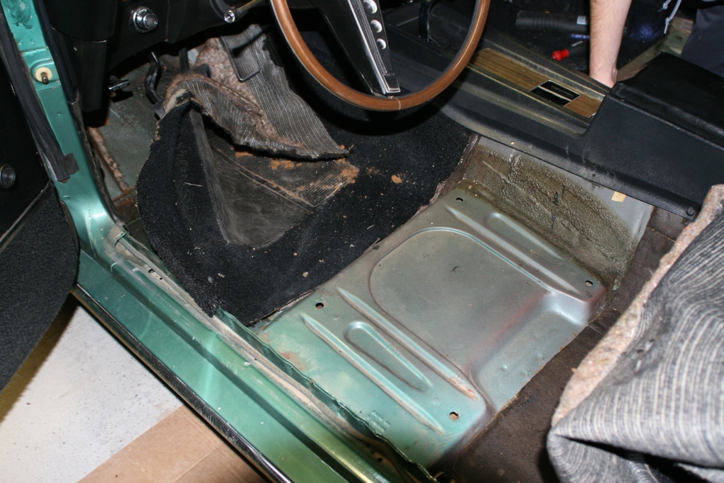

Bientôt un an que je roule avec ma Mach 1, maintenant que je la connais un peu mieux le temps des travaux est arrivé.
Cette semaine petit saut à Strasbourg chez Américars pour le montage d'un kit de suspension + direction de chez Mustangs Plus. Le comportement de la voiture a radicalement changé, un vrai plaisir !
Et aujourd'hui le démontage de l'intérieur a commencé.

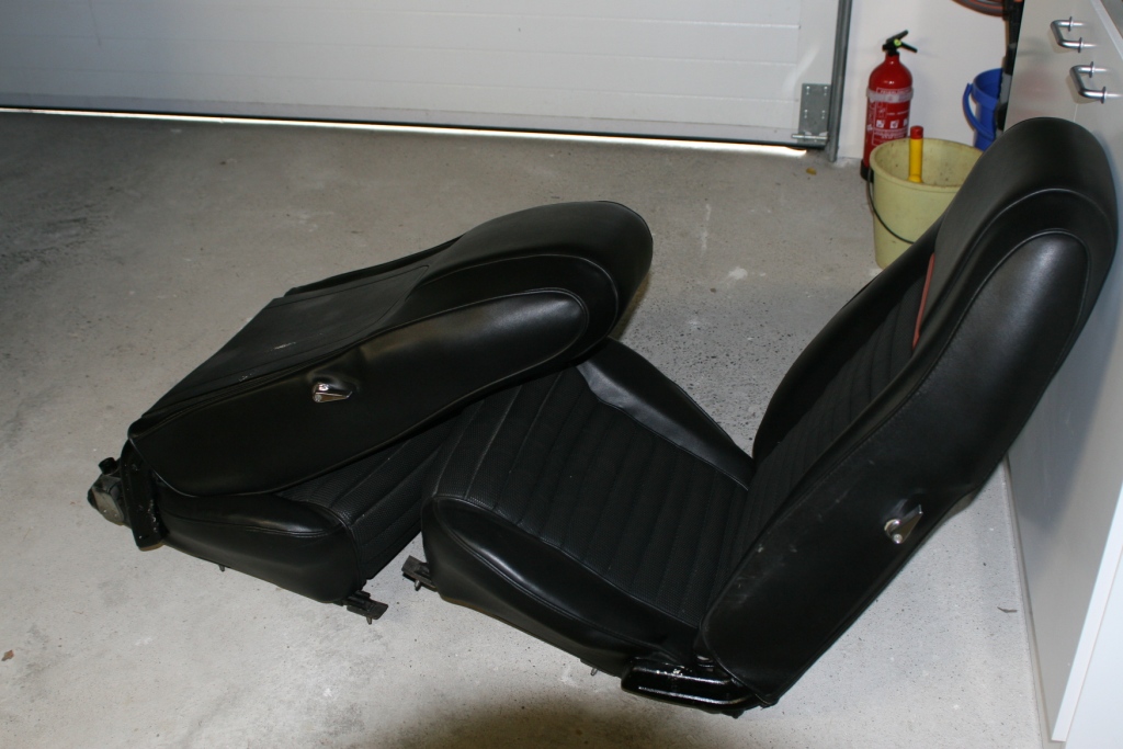

On vire les sièges
On enlève la console centrale, la moquette et l'isolation (moquette et isolation vont passer par la case poubelle).

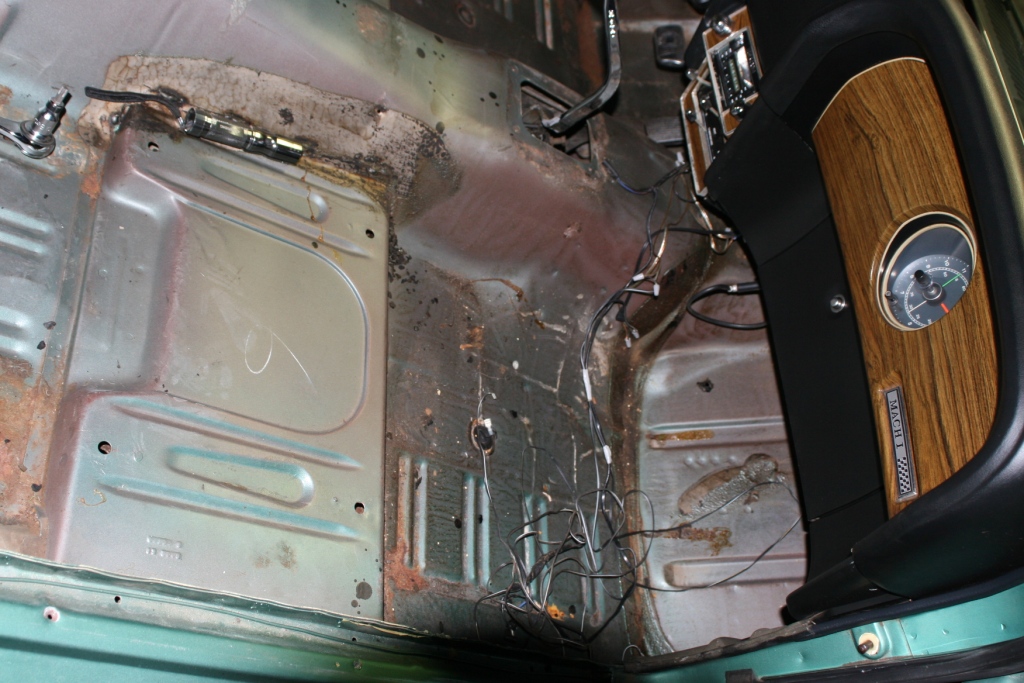

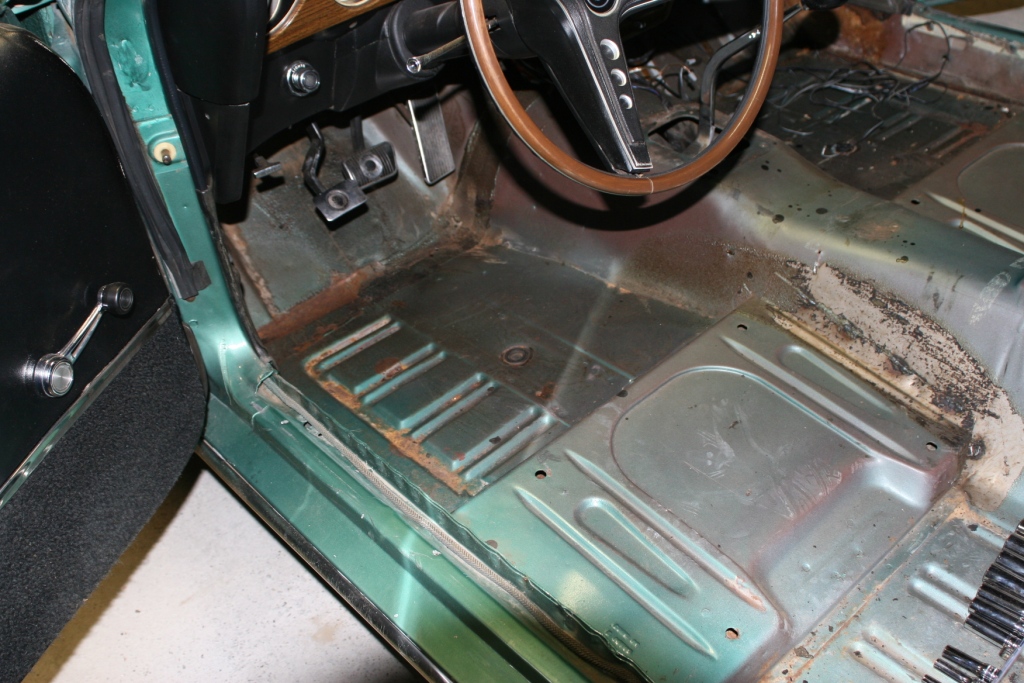

Une fois le blaxon retiré c'est plutôt une bonne surprise. Les planchers sont en bon état.

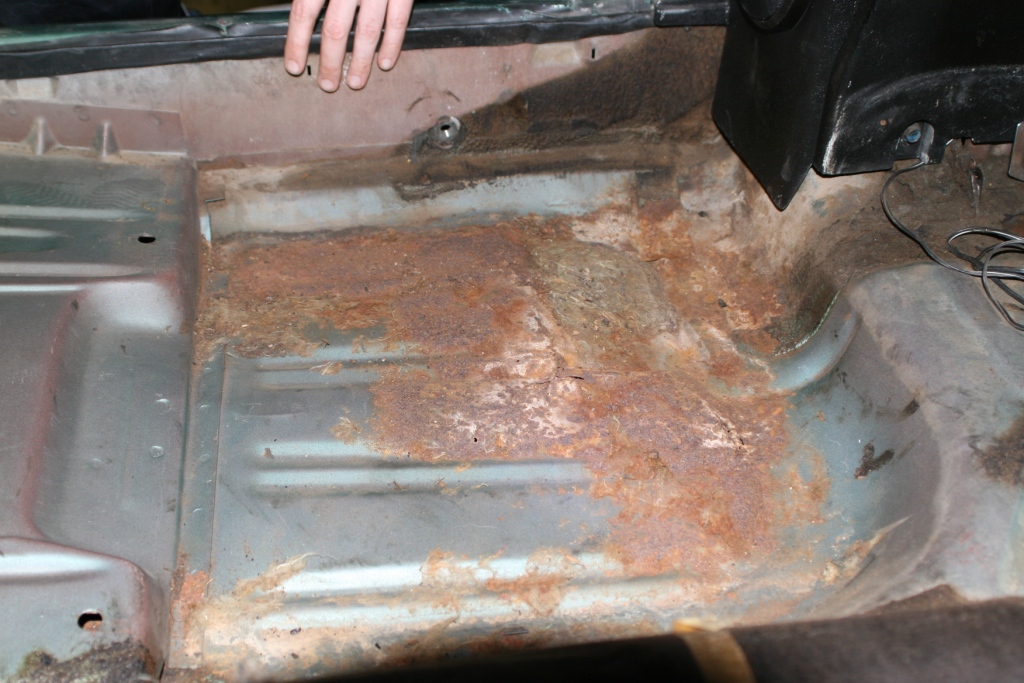

Seul endroit un peu malade, l'arrière du plancher coté passager. Va falloir traiter pour éviter que ça ne se propage.
Ca commence pas trop mal, pourvu que ça dure !

Nickels à ce point : ils n'ont pas été changés,carrément ?
... et je comprends mieux pourquoi tu n'étais pas au PMC...
Fred
#36 boumbo
boumbo
  • 62 Messages :
  • Location:Strasbourg
  • Mustang:Mach 1 1969 351W
Posté 08 November 2010 - 11:20 PM
Non pas changées, mais repeintes.
Un support de banquette arrière a aussi été ressoudé et un bon coup de blaxon a été mis sur toutes les zones sensibles, ensuite tout a été repeint couleur carrosserie (juste une couche fine).
J'en ai profité pour jeter un coup d'oeil à l'intérieur des ailes et tout est nickel. Là aussi blaxon un peu partout et en dessous de la tôle saine.
Prochaine étape c'est nettoyage, ponçage et patch sur la zone malade.
