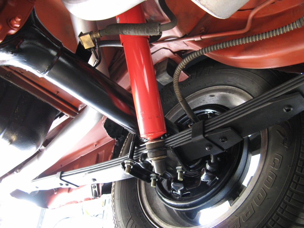

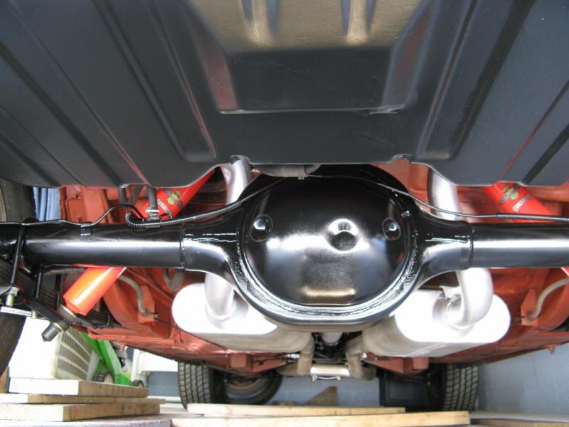

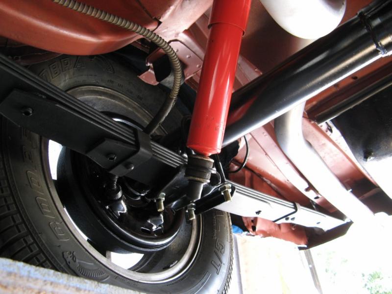

Aujourd'hui, j'ai commencé le remontage de l'ensemble Image IPB
Ca commence à sentir bon Image IPB

#22 Sponge
Posté 13 May 2011 - 06:22 AM

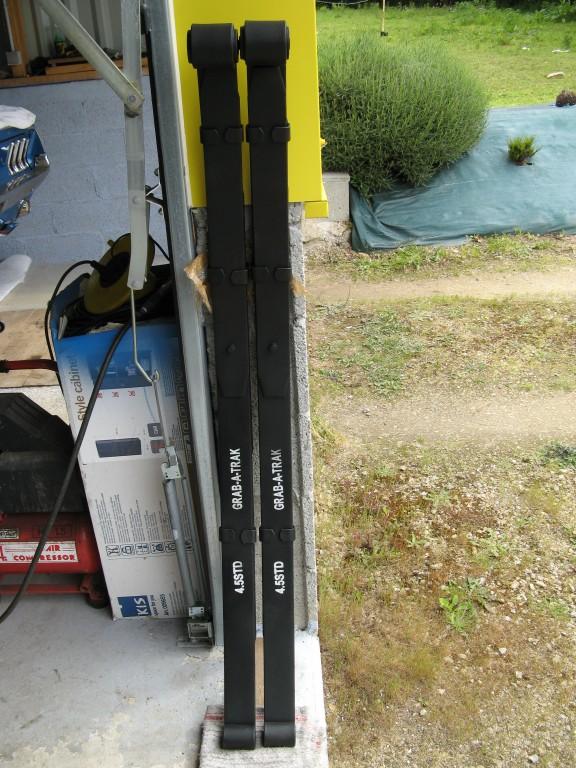

Superbe. Par contre, tu aurais du repeindre les lames car j'avais laissé les miennes brutes et après 2 ans, elles commençaient à rouiller.
#23 Mustanger
  • 5078 Messages :
Posté 13 May 2011 - 06:37 AM
4.5 lames standard, ça va être haut :unsure:
sinon grab bon matos

#26 FastRod56
FastRod56
  • 428 Messages :
  • Location:Bretagne 56
  • Mustang:Fastback 67 289ci
Posté 13 May 2011 - 08:18 PM
Merci les Gars Image IPB
Oui, je les aient repeintes Sponge, sauf l'inscription 4.5 Grab Image IPB

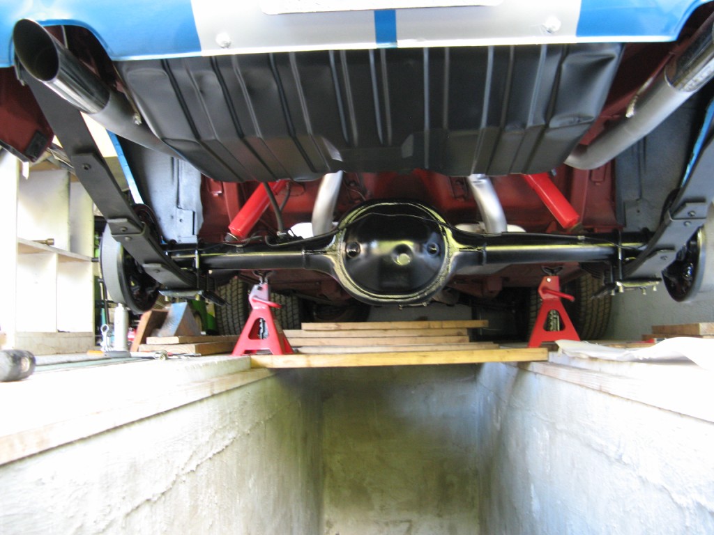

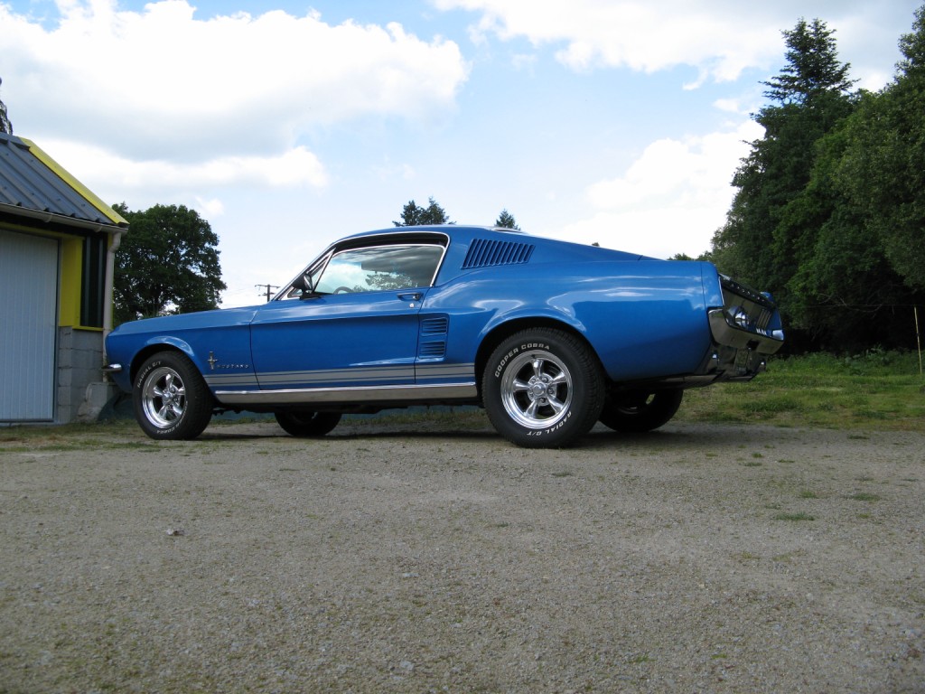

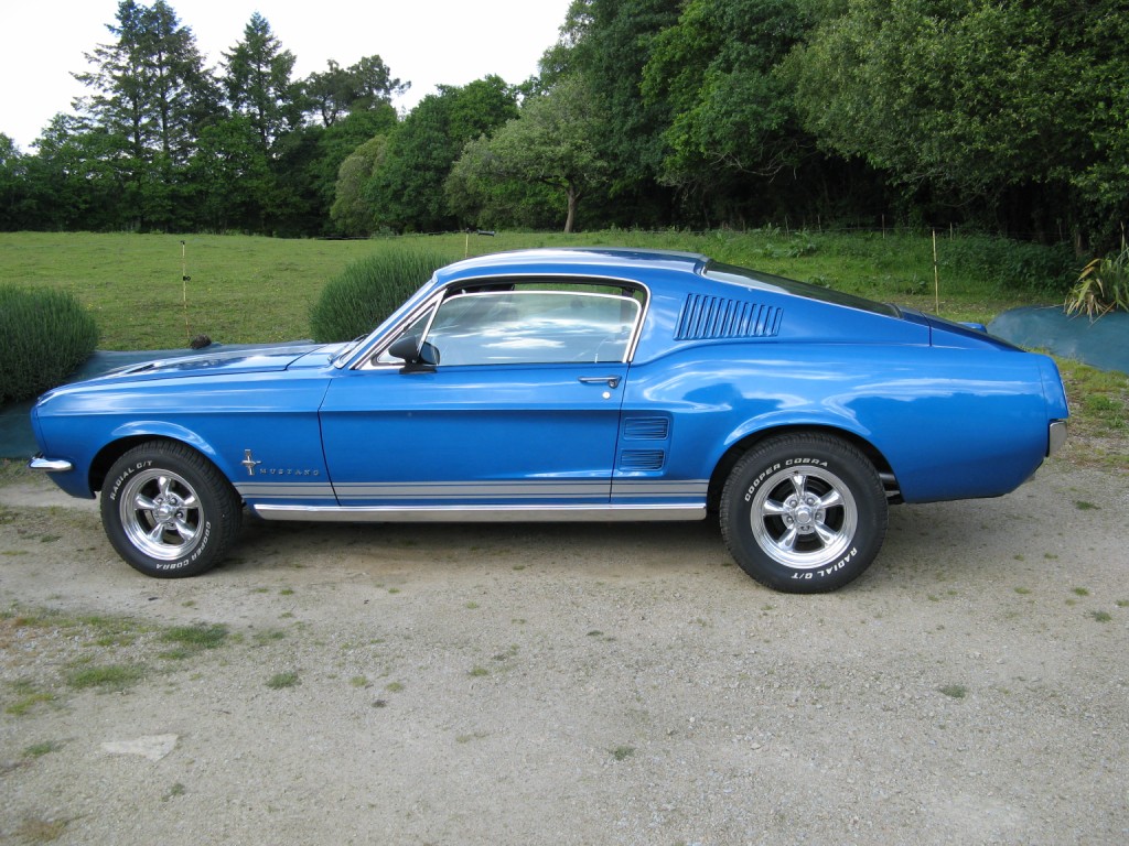

#27 FastRod56
FastRod56
  • 428 Messages :

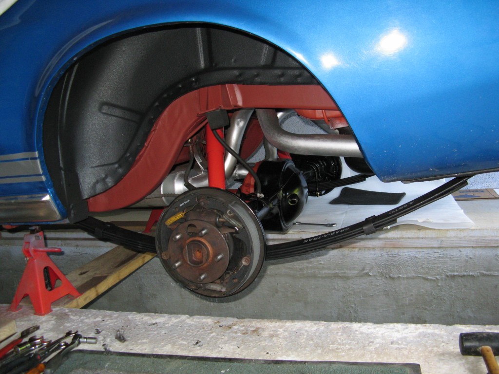

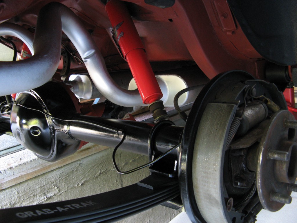

Posté 13 May 2011 - 08:37 PM
Ben non Mustanger Image IPB , pratiquement aucune différence par rapport à mes anciennes 5 lames standard eye.
Je pensais aussi comme toi, que mon arrière aurait été un peu plus haut, mais bon, l' Av et l' Ar est pratiquement de la même hauteur Image IPB

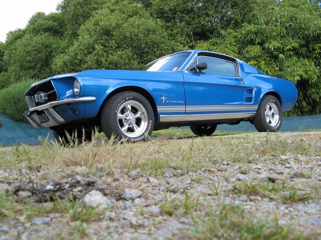

Ah OUI vraiment superbe ton fastback Fastrod!! Belle couleur, belles jantes et de 68 en plus les plus belles :rolleyes: :rolleyes:
Tu peux me dire d'ou viennent tes embouts d'echappements bizauter?
oui! dommage qu'elle soit de 67 :mrgreen:
non j'rigole ta stang est magnifiquement bien finie,.....on ne se connait pas mais on a un pote en commun B)
Oui 67 Mustangman Image IPB,merci quand même.
Pour mes embouts de pots, aucune idée, mais tu peut en fabriquer à partir d'un tube inox, les biseauter et les polir, si tu est un peu bricoleur Image IPB

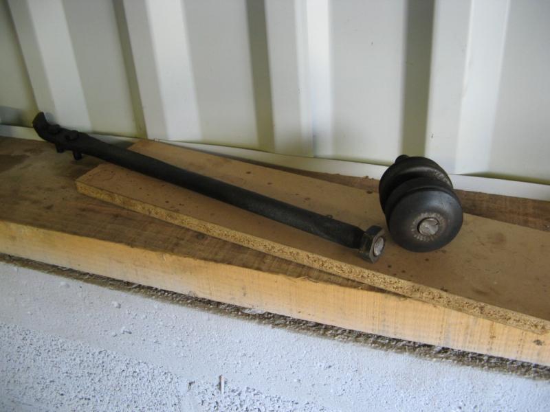

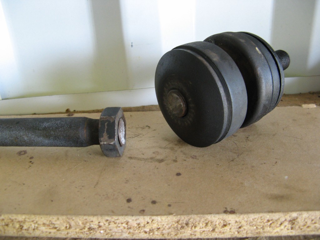

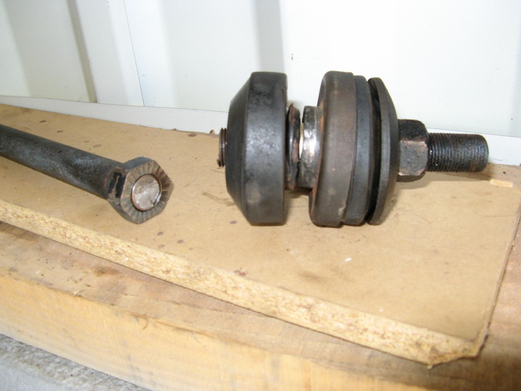

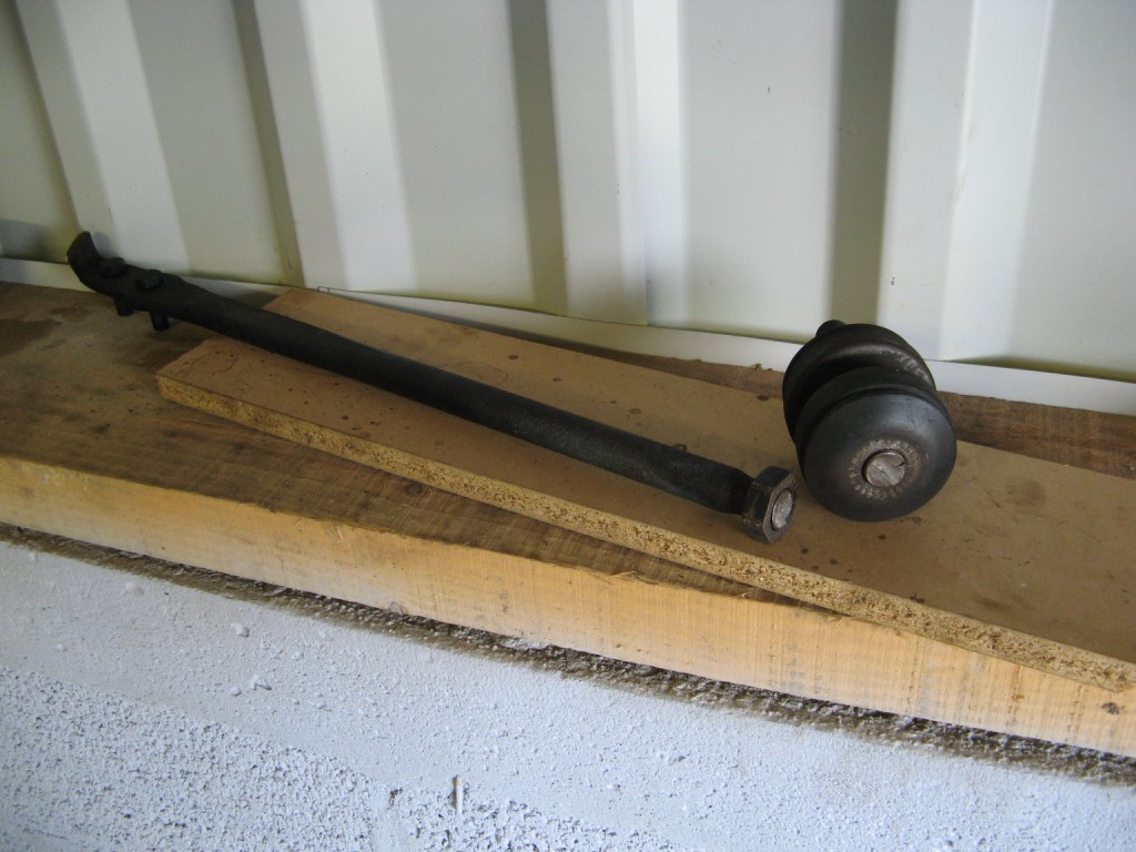

Posté 22 May 2011 - 05:45 PM

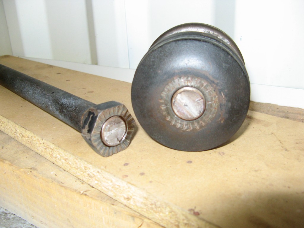

Il va être temps de passer au train AV Image IPB
Cet aprem, encore une bonne ballade en Stang mais en rentrant, j'entends un claquement, je freine, la voiture tire vers la droite Image IPB
Résultat, Strut Rod sectionné au niveau de l'écrou Image IPB
Heureusement que je ne roulais pas trop vite Image IPB
et que je n'était pas trop loin de mon domicile ( 25 kms ).
J'ai réussi à rentrer tranquillement avec l'auto tout de même Image IPB
#38 thor_eyerdhal
  • 9822 Messages :
Posté 22 May 2011 - 07:05 PM
Oups, j'avais déjà lu que ca cassait là quand on utilisait des silent blocs en polyuréthane, leur trop grande rigidité étant en cause.
La couleur ne voulant rien dire, en quoi sont les tiens??
Si tu veux avoir l'esprit tranquille, passe aux strut rods à rotule..
#39 FastRod56
FastRod56
  • 428 Messages :
Posté 22 May 2011 - 07:39 PM
Aucune idée, marquage 7009 dessus Image IPB
Mais ils sont bien dur, en tout cas.
Je viens de regarder en neuf, pas donné cette fichu tige filetée Image IPB
Pour les strut rods à rotules, dans les 480 $ Image IPB
Je pense que je vais essayer d'en trouver d'occase Image IPB
#40 Mustanger
  • 5078 Messages :
Posté 22 May 2011 - 07:49 PM
bonne idée comme ça tu recommenceras <_<
prends des neufs de qualité !
c'est une pièce de sécurité !
