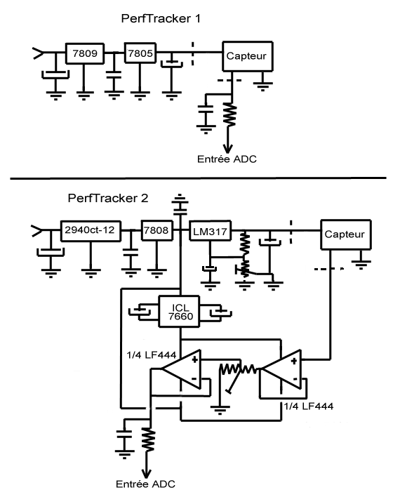

tssss décidement vous captez rien a ce que j'ecris. Bon, si je vous fait des p'tit dessins, ca va mieu :mrgreen: ?
on voit quand meme que je me suis un peu plus cassé le trognon pour le nouveau modèle non ?
PionPion, si t'as un avis la dessus, n'hesite pas ...

Joli dessin !! :mrgreen:
#2120 coupe69
Posté 12 December 2012 - 02:07 PM
tu complète le calendrier maya? :mrgreen: ... vais voir plus loin ...
