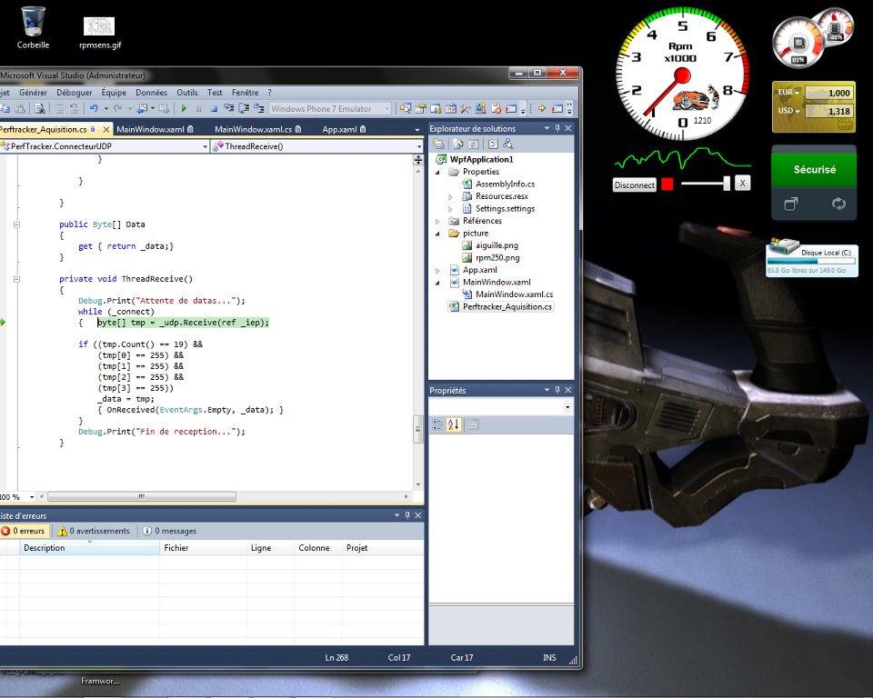

Ouai, c’est ça. A la base, le datalogger n’est qu’une boite noire qui enregistre des données et ça ne rajoute rien au tableau de bord. Apres, rien n’empêche d’ajouter un écran dans l’habitacle pour profiter des données en temps réel. Par exemple, je n’ai jamais mis de mano d’afr dans ma voiture, j’ai directement une application sur mon mobile qui me permet de me connecter à mon datalogger pour visualiser mes données en temps réel. Apres, pc portable, mobile, tablette, écran graphique ou lcd, wifi, Bluetooth, série … qu’importe, j’ai l’embarras du choix puisque c’est moi qui fabrique et qui programme ;)
Quelques exemples de ce qu’il est possible de faire avec juste quelques composants et quelques lignes de programme :
