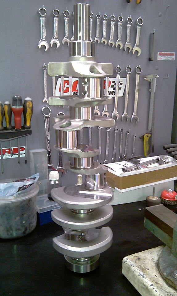

Posté 12 August 2014 - 06:33 PM
De l'Adamantium pour la Orange :huh:
#2292 Mustanger
  • 5078 Messages :
Posté 12 August 2014 - 06:45 PM
tu te prends pour wolverine ?

#2295 Romuald
Posté 12 August 2014 - 07:56 PM
Adamantium :  http://fr.wikipedia....wiki/Adamantium
Bon bien sur il ne disent pas que ca à aussi servi a faire des vilos de RRP2, mais c'est normal, c'est un projet secret :P
#2296 cyril
Posté 12 August 2014 - 08:24 PM
il est trop bien rangé cet établi, cela ne se peut pas !!!

#2298 Sponge
Posté 12 August 2014 - 10:02 PM
Belle pièce, il a l'air d'avoir subi un sacrès cure de soin de corps, il est poli de partout....
Tu restes donc en 3" de course avec des bielles de 5.4" si je me rapelle bien?
#2299 Romuald
Posté 13 August 2014 - 08:48 AM
Vi, c'est ca. 3" de stroke, 5.4 de rod len et 1.3 de comp height pour les pistons pour arriver à 8.2 de deck.
