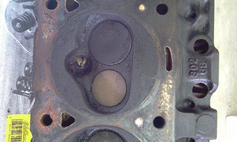

Bon bha j'ai controlé et j'ai bien cette paire du culasse. C8OE 302 de 1968 avec soupapes en 1.45/1.78, rail rocker et petite chambre de combustion. Des collectors en quelques sorte ... reste a savoir ce que ton écureuil peut faire pour moi :mrgreen:

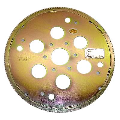

Bon aujourd'hui, commande du volant moteur RRP2 ... enfin facon de parler ....
1.8 Kg de masse propre et pas de contrepoids d'équilibrage. Si on y regarde bien, ce truc ressemble étrangement à une lame de scie circulaire... Faut avoir vachement confiance en soit quand on sait que ce truc va tourner a 9000 RPM et qu'a moins d'un mètre de la, il va y avoir les roustons juste protégés par un jeans et un slip en coton :mrgreen:
#2575 thor_eyerdhal
Posté 10 October 2015 - 09:40 AM
On dirait une flexplate de base!!
Slibar sur mesure en kévlar...
Ce message a été modifié par thor_eyerdhal - 10 October 2015 - 09:41 AM.
#2576 Romuald
Posté 10 October 2015 - 09:44 AM
C'est une flexplate, sauf que celle que je prend n'a pas de trou pour y fixer un convertisseur. En fait, elle va juste servir de couronne de démarreur.
#2577 thor_eyerdhal
Posté 10 October 2015 - 09:49 AM
C'est le modèle en photo? c'est pas du billet, on dirait vraiment un truc de série.
