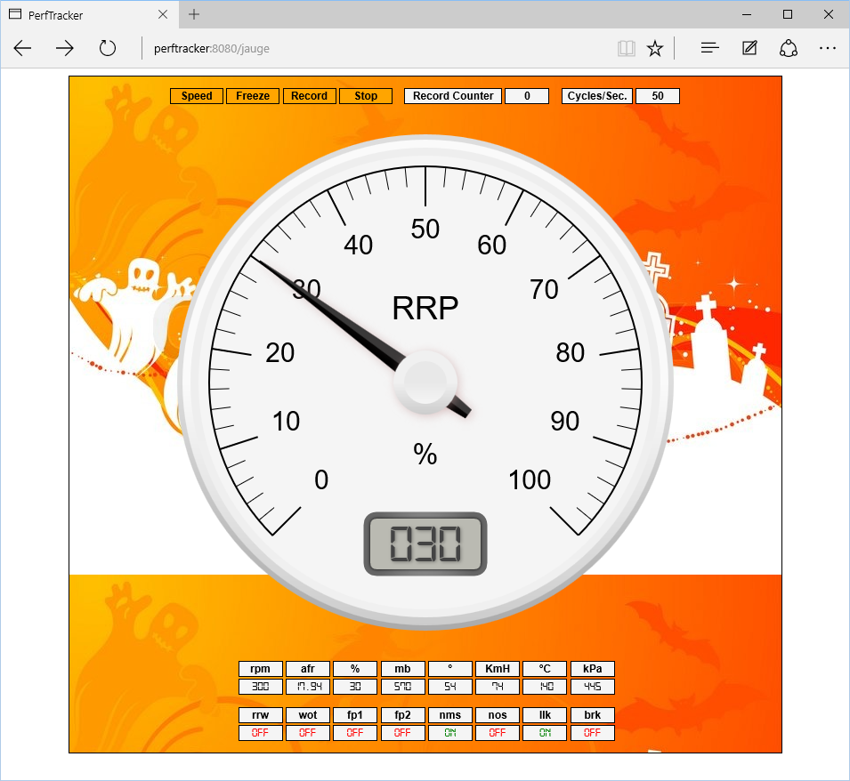

Ouai, en fait que vous compreniez ou pas, a vrai dire, on s'en tape un peut  hein. L'important, c'est que moi je me comprenne :laughingsmiley: ​
Allez, vite fait un mode 'single jauge'. Bien pratique pour le petit écran du smartphone ...

Que veulent dire les abréviations s'te plait?
Il y en a c est OK, AFR NOS RPM KMH, mais les autres :sad02: ...
Bientôt 5 vitesses...
#2645 Romuald
Posté 02 December 2015 - 01:19 PM
Les abréviations, ce sont les unités de mesure. Par exemple Kpa pour une mesure de pression en Kilo Pascal. Pour les capteurs booléen l'unité réelle de mesure est forcement soit On soit Off donc la, l'abréviation identifie le contacteur, exemple Fp1 = fuel presure pompe 1, wot = Wide Open Throttle, llk = Line Lock ect ... mais en fait on mets bien ce que l'on veut pourvu que cela permette d'identifier a quel capteur on a à faire.  En plus d'informer sur l'unité de mesure, ca permet d'abrégé au niveau de l'affichage. Dans une jauge de régime moteur par exemple, je ne vais pas écrire 'Régime Moteur en RPM' mais je vais me contenter de l'abréviation 'Rpm'. Ca permet d'avoir une interface propre sans s'encombrer de granges longueurs de chaines de caractères. Ceci dit chaque ligne de capteur a quand même un nom explicite et ici, il suffit de placer le pointeur de la souris sur une jauge ou une abréviation pour avoir le nom complet en popup. Tout ca est paramétrable et cela correspond a ce que tu as sur l'image de la page de configuration des capteurs. Bien sur, les valeurs et noms des capteurs que j'ai mis  ne sont pas forcement cohérentes parce que pour l'instant, je suis en phase de développement et je n'utilise pas de vrais capteurs mais un logiciel qui me simule des valeurs d'entrées. Une fois tout ca au point, je n'aurais qu'a raccorder électriquement tout ca et modifier mes paramètres en fonction des capteurs que j'utiliserais.
La subtilité dans tout ca, ce n'est pas vraiment ce qu'il y a sur les images, mais les techniques utilisées et les performances du truc. En fait tout ce qui vous échappe totalement :wink:

un serveur web PHP embarqué j'imagine, tu dois avoir changé de carte, un raspberry ou autre ?

Au moins un qui suit et qui remarque les subtilités du truc.
Bien vu, c'est bien un raspberry pi. J'avais acheté ce truc pour faire une borne interactive 'pacher' sur un salon qui ne durait que 2 jours. J'avais ensuite démonté la borne et rangé le bazar dans mon merdier.
C'est quand j'ai mis le net au garage que je me suis dit que je pourrais lui trouver un vrai boulot plutôt que de le laisser enfermé dans un tiroir. Au départ je voulais juste l'utiliser comme petit serveur pour stocker mes fichiers extraient du Perftracker et j'avais codé une appli php pour pouvoir visualiser les enregistrements depuis un client web (et accessoirement pouvoir publier ce server sur le net pour y avoir accès depuis n'importe).
Ensuite, je me suis dit qu'avec un peu de bonne volonté il devait être possible d'avoir aussi la visu temps réel dans un navigateur. Je ne te cache pas que techniquement, l'idée de pouvoir disposer d'un tableau bord graphique en realtime dans un navigateur sans utiliser aucun plugin ni aucun fichier spécifique coté client, ca représente un beau petit challenge avec un logger aussi rapide que le Perftracker et un serveur aussi modeste que le PI. C'est la que j'ai abandonner le serveur php trop lourd pour passer à un nodejs. A ce stade, le serveur web ne se contentait plus simplement de distiller de la page web mais il servait aussi de passerelle de données en temps réel entre le logger et le client.
Puis je me suis réveiller un matin en me disant qu'embarquer aussi le logger dans le pi ne devrait pas être trop compliqué et ca ferait une boite de moins. Du coup j'ais maquetté vite fait une interface d'acquisition hardware que j'ais raccordée au PI et j'ais développé un service (ou plutôt daemon puisque c'est un os pingouin) pour gérer tout ca.
A aujourd'hui, le truc est parfaitement fonctionnel. Le PI sert de logger, de serveur stream data (ip, serie, websocket ..), de serveur de fichier et de serveur web. Les images que j'ai misent sont évidement statiques, mais dans la réalité mes interfaces web  (jauges, graphiques, commande ...) sont parfaitement fluides et sans aucune latence même avec un sample rate de 100 cycles/seconde et ce, que ce soit sur ma tablette, sur mon smartphone ou sur mon pc avec n'importe quel navigateur. A l'occase je mettrais une petite vidéo.
La suite:
Pour la version 'site', c'est le développent d'une appli cliente à hebergée elle aussi dans le PI ce qui va me permettre d'avoir un appareil totalement autonome pour mon banc moteur. D'un coté de la boite, les fils qui vont à mes capteurs et de l'autre l'écran. Un clavier/souris en Bluetooth la dessus et je disposerais d'un système complet qui n'aura besoin de rien d'autre. Bien sur cela fonctionne déjà puisque je peux utiliser le navigateur du PI 'in situ', mais en terme de performance, ce n'est pas terrible et je veux une appli beaucoup plus complète qu'un simple tableau de bord et une page de config.
Pour la version 'embarquée', pas besoin d'une appli cliente 'pro' in situ, donc aucun intérêt à aller câbler un couteux écran tactile. L'appli web est très largement suffisante pour de l'embarqué et une simple tablette ou un smartphone peut sans problème faire office d'écran 'sans fil'. Ce qui n'empêchera pas de traiter les log avec une appli pro une fois rentrer a la maison.
Pour la version site, je vais utiliser mon PI2 parce que j'ai besoin d'un max de ressource pour l'appli cliente en cours de dev et de la connexion Ethernet pour publier le truc. Par contre pour l'embarquée, j'attend avec impatience la disponibilité du dernier PI ZERO ...
